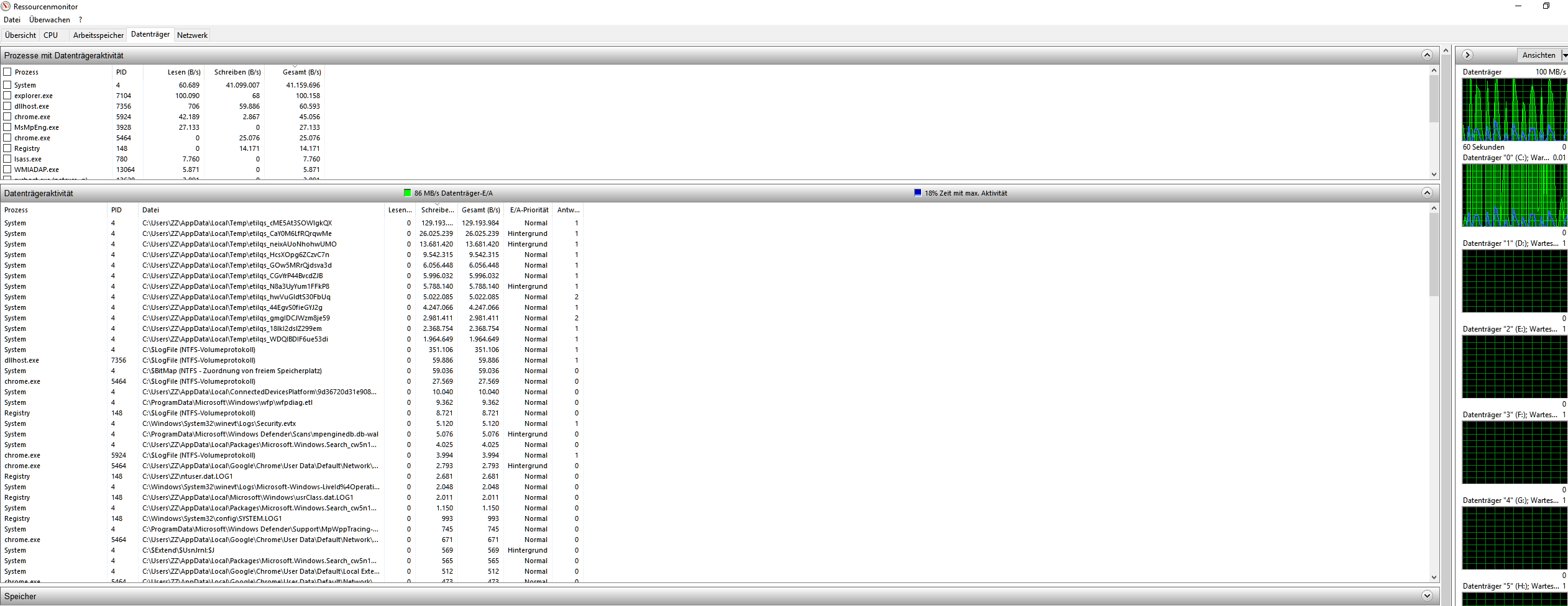

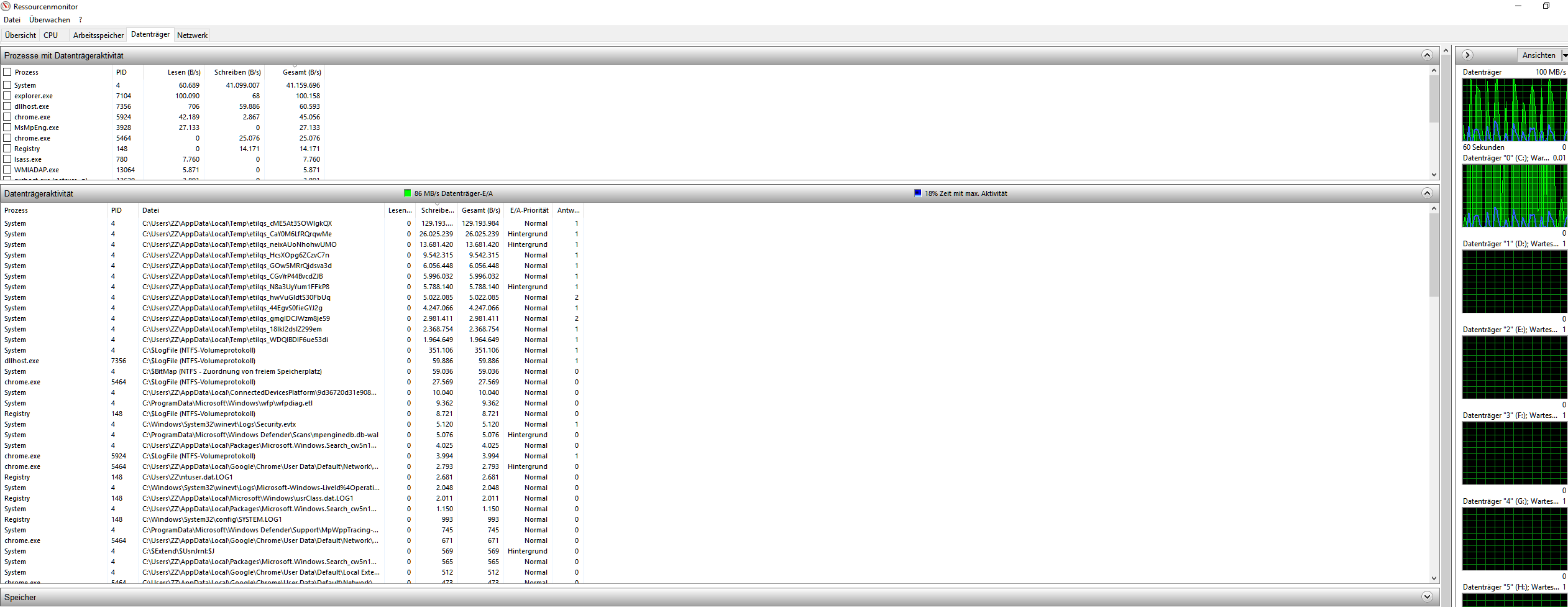

Ich muss euch hier mit erschrecken eine unglaublich hohe Schreiblast feststellen, die ich nicht abstellen kann.
Einige Tipps habe ich die letzten 2 Tage ausprobiert (System gereinigt, Maleware, Virus, geprüft, unnötige Programme deinstalliert).
Es hilft leider nichts.

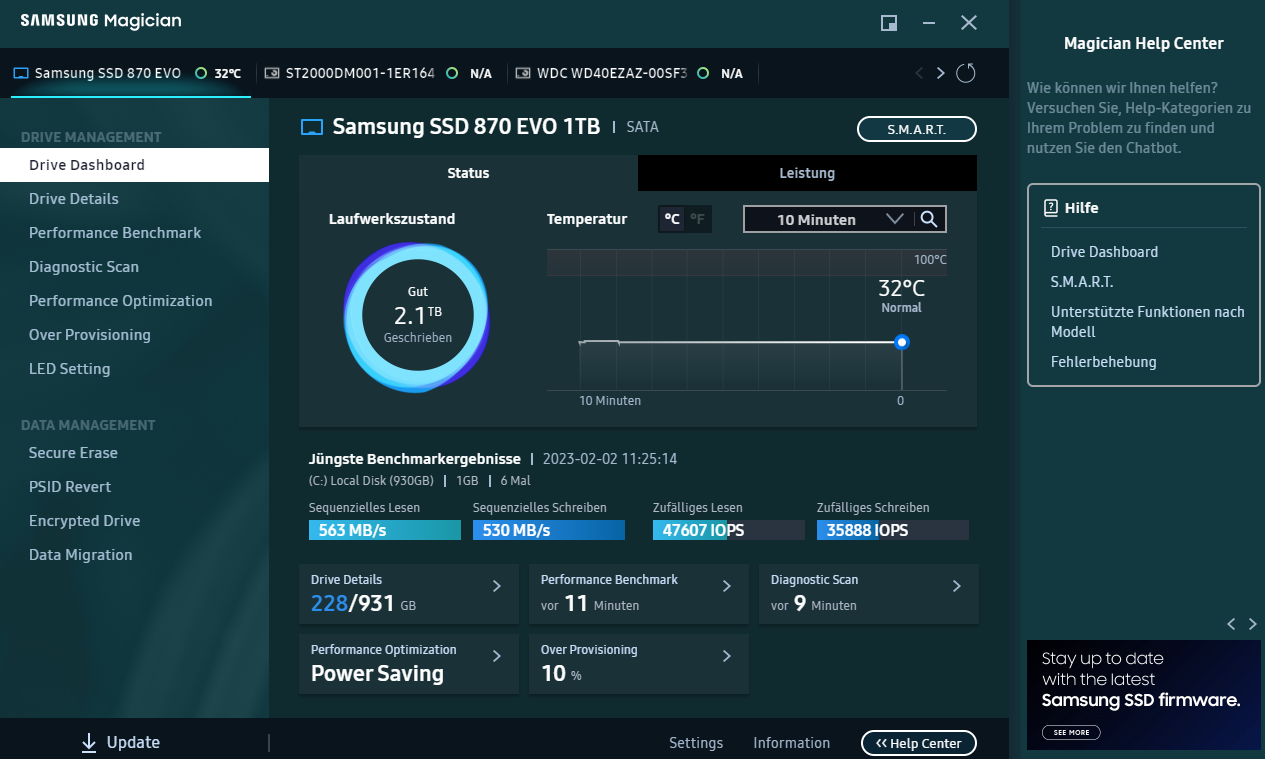

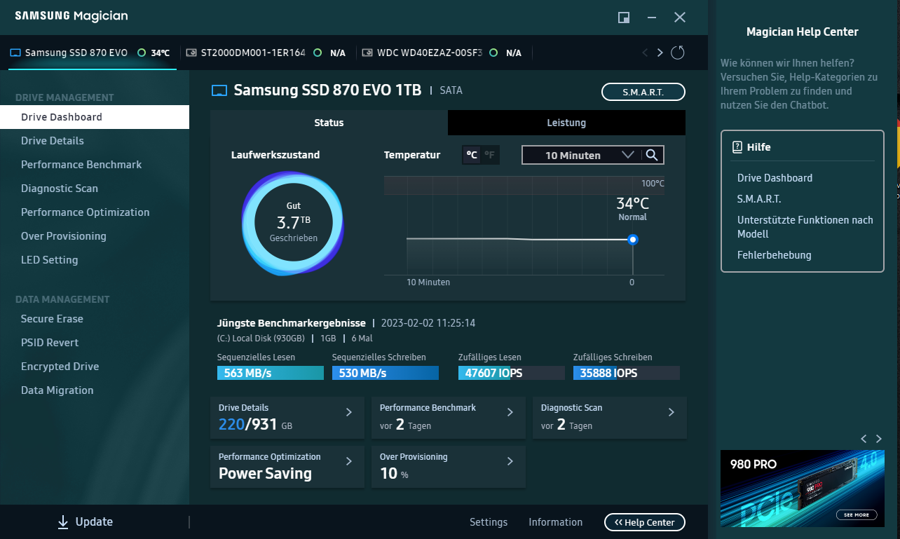

Am 01. Februar habe ich die neue SSD eingebaut, heute laut Samsung Magician hat die Platte schon 3.7 TB geschrieben :(
Habe im Anhang einige angehangen an Screenshoots.

Task Manager > Performance > Resource Monitor > Festplatte auswählen und schauen was viel/kontant schreibt

@inthehouse, ich würd die Vorschlagen das du mal mit dem Prozessmonitor von Sysinternals schaust, welches Program dort im TEMP rumschreibt .. bei 160 Gbyte Ram könnte man Temp auch in den Ramdisk legen

Die Dateien aus den Screenshots sind auch von Firefox. Siehe https://www.wintotal.de/tipp/eigenartige-etilqs_-eintraege-im-temp-verzeichnis/
Mit den schreibvorgängen würde ich hier auch auf den Firefox tippen. Ggf updaten oder neuinstallieren? Wenn kein Firefox im Einsatz ist, Mal mit dem Prozessmonitor den Prozess zu den Dateien herausfinden. Der ist dann dein Problem.

@dms War am Tablet, tatsächlich nicht gesehen. 40MB/s (konstant) schreiben ist natürlich schon was ... es steht der Pfad dran, also kann man ja mal schauen welches Programm oder Dienst sich dahiner versteckt?
@rsfb Das ist SQLite rückwärtsgeschrieben, kann FF sein, wird aber auch von anderen Programmen genutzt.

ETILQS are temporary SQLITE database files which are there in the Windows temp folder and these files are created by a sqlite plugin to Firefox or other browser, not edpa.

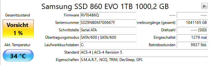

Nun ja, deine SSD hat angeblich schon 1041TB insgesamt geschrieben, das kann ja wohl auch nicht stimmen?

Wo ist die Schwierigkeit in den Ordner zu schauen?
Den Pfad hat man aus dem Resource Monitor ja schon, dann mit Procmon (Sysinterals) wie @dms geschrieben hat schauen welcher Prozess zugreift > Filter (der türkise Trichter) > Pfad contains "ZZ" und los geht es.

@Tuetensuppe mit Verlaub - diese SSD wurde bereits ersetzt un die neue SSD wird munter weiter benutzt.
