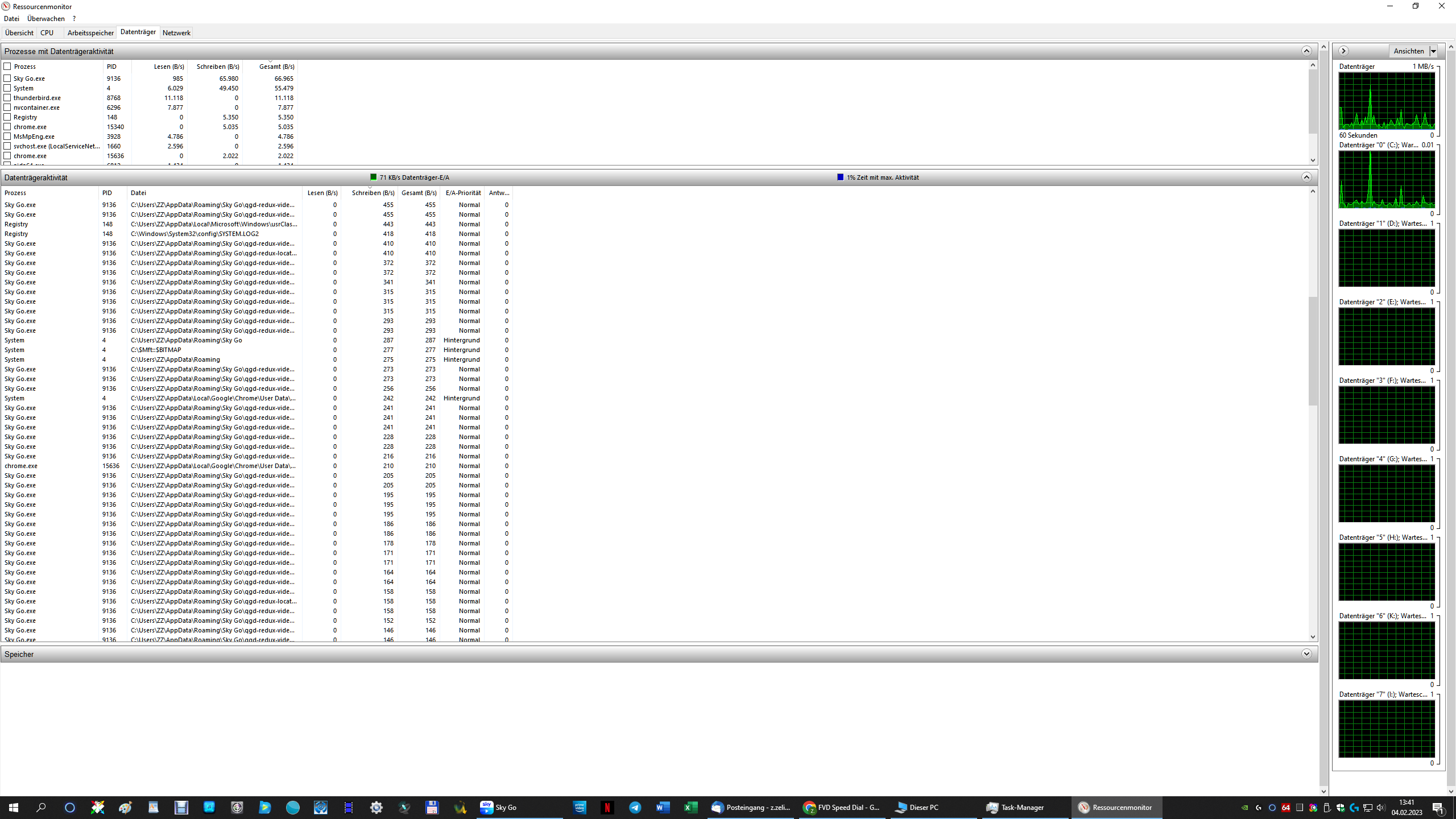

Jetziger Ressourcen Monitor screen ist im Anhang.
Mal schauen ob es Morgen auch noch so ist nach dem Hochfahren.

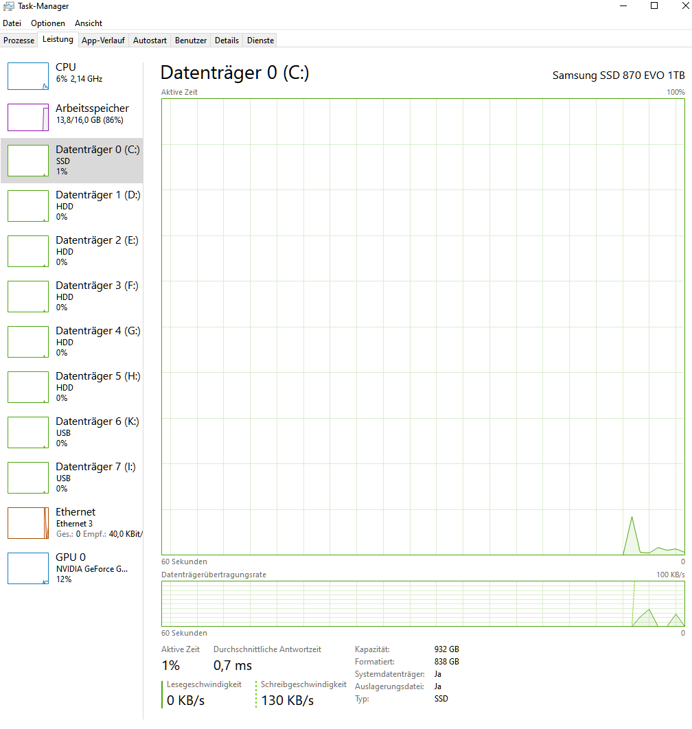

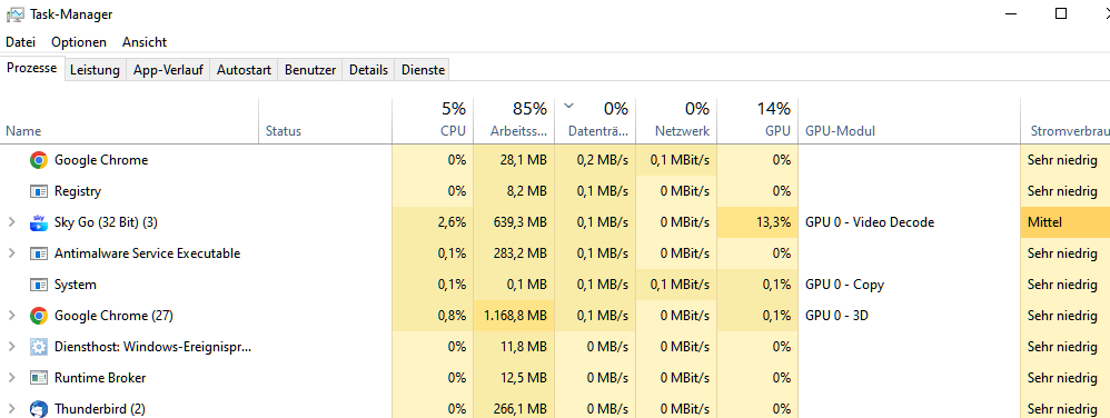

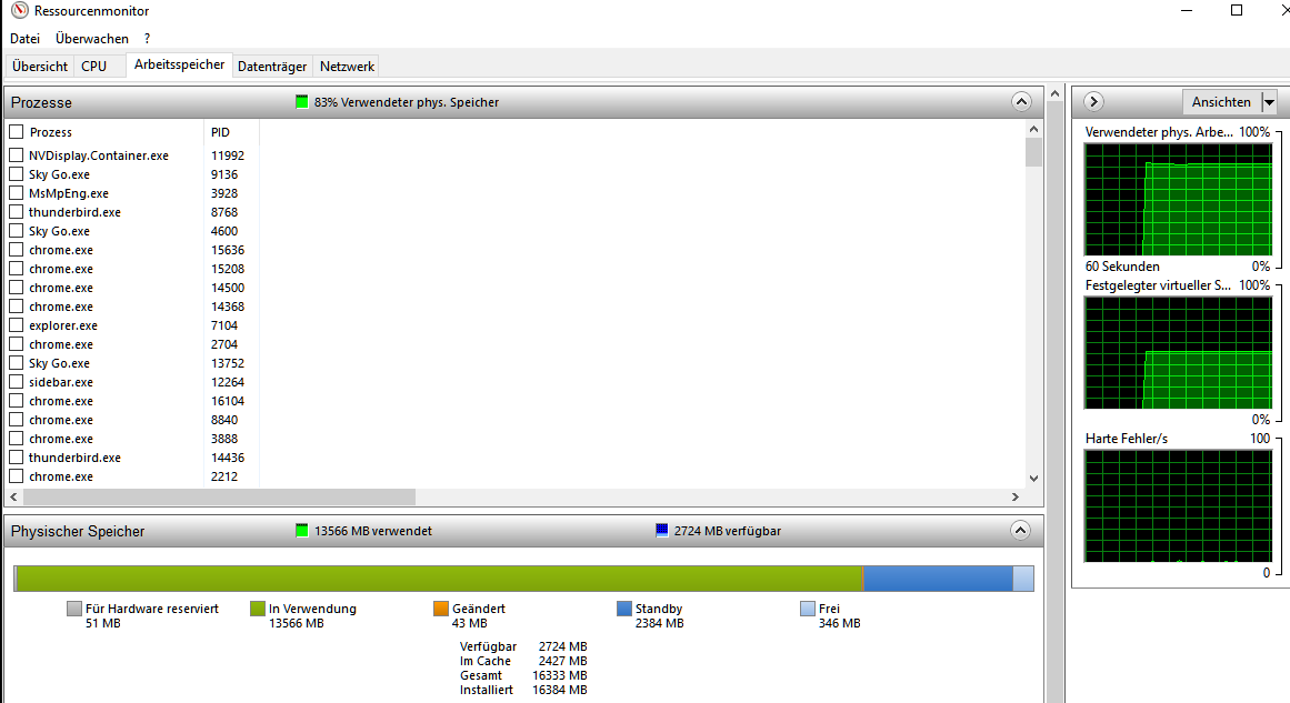

85% Ram? Wenn das dein Dauerzustand wäre, ist Windows eigentlich immer dabei auf die SSD auszulagern, außer du hast die Datei irgendwo anders hin verlagert.
Würd ich mir nicht antun. 32 oder 64GB rein wenn man sie scheinbar auch ausnutzt.
Reaktionen: inthehouse und coasterblog
Sky go Steam läuft, parallel dazu Chrome mit 7 offenen Tabs und Thunderbird Mail offen,
So nutzte ich den PC im Moment

Das sollte niemals 16GB RAM fast vollständig auslasten, mach mal einen Screenshot von der Arbeitsspeicherverwendung im Ressourcenmonitor...

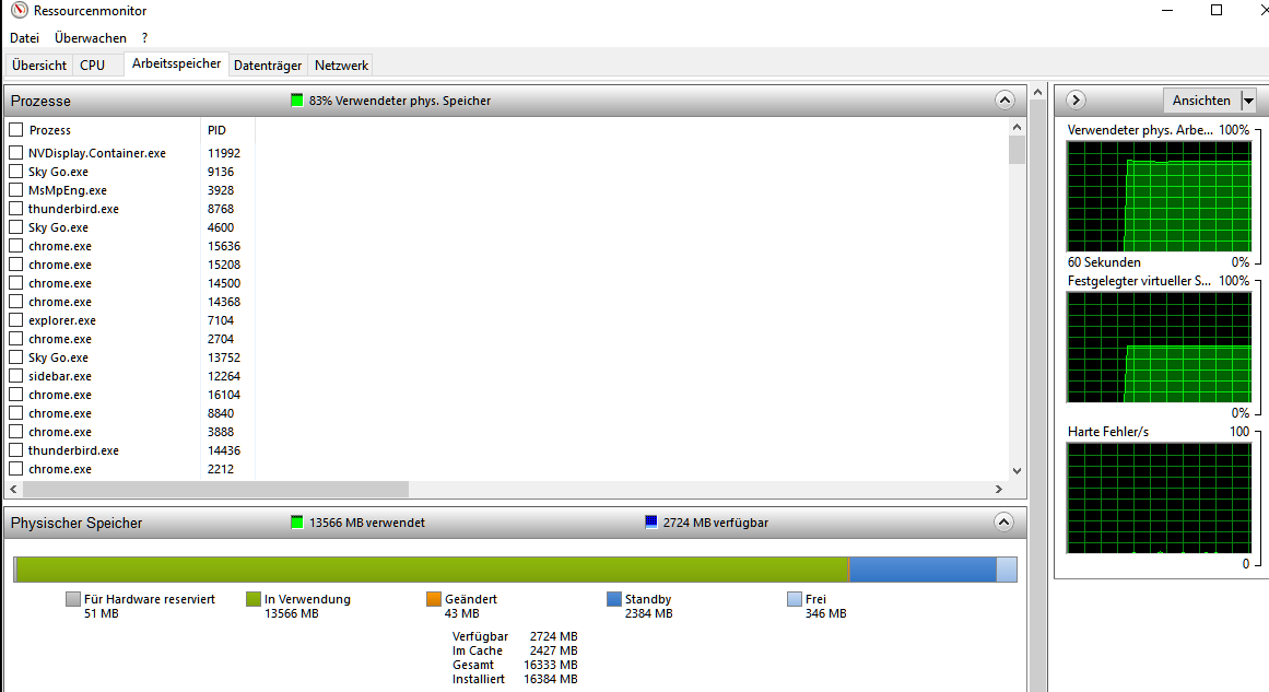

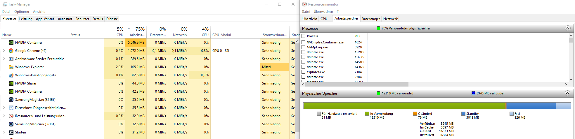

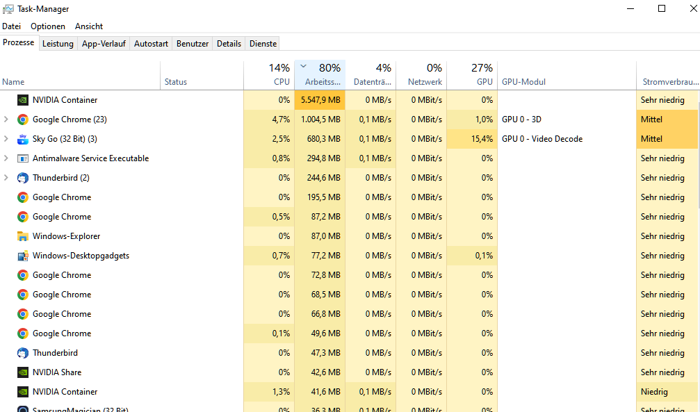

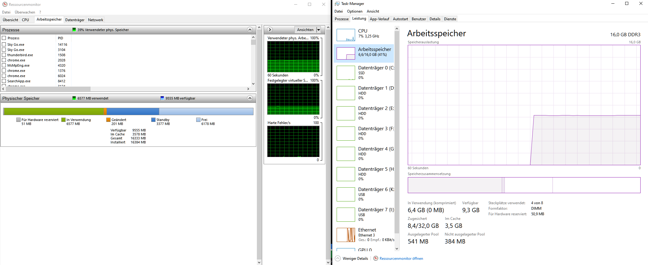

Hier die Screenshoots, nvidia nimmt sich viel Ram bei mir.
Da ist mit dem nvidia Krams etwas komplett im Argen.
Deinstallier mal alles von nvidia, inklusive Wipe mit DDU und installier die Treiber nochmal neu.

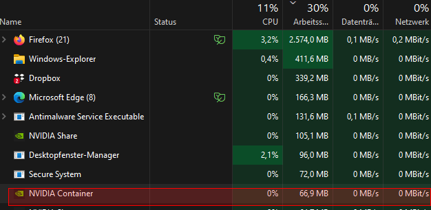

Ich habe keinen Plan was Nvidia container ist und macht.... bei mir sieht das so aus: (RTX 2060)
Musste ich auch grade nachschauen
NVIDIA Container Runtime is a GPU aware container runtime, compatible with the Open Containers Initiative (OCI) specification used by Docker, CRI-O, and other popular container technologies. It simplifies the process of building and deploying containerized GPU-accelerated applications to desktop, cloud or data centers.
Das klingt so, als ob das auch andere Programme nutzen können?

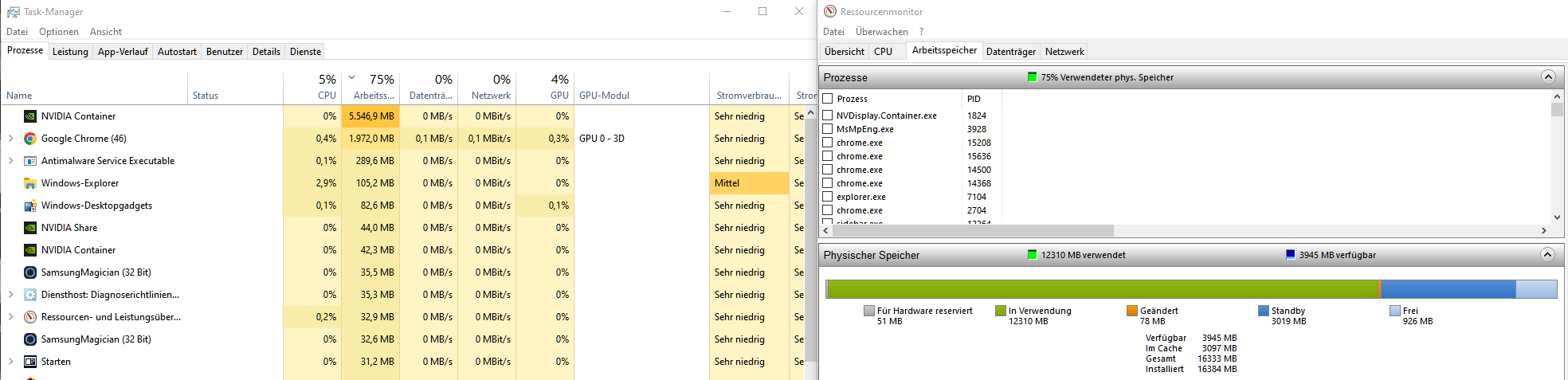

Beide Programme sind abgeschaltet.
Na da steht doch der Verursacher: Nvidia Container.
Und 46 Prozesse braucht man auch sicher nicht im Chrome.
Was steht da mit nur einem offenen Tab?

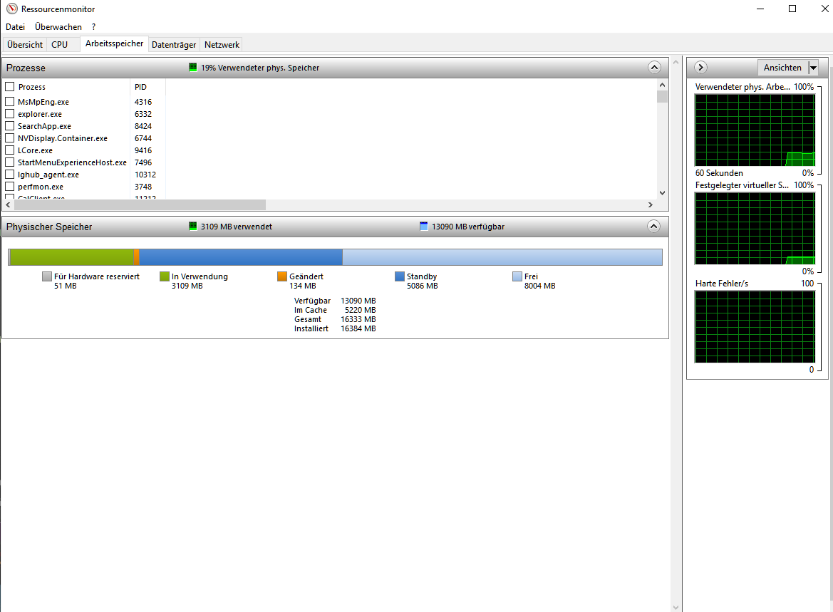

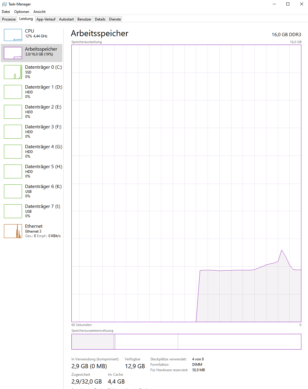

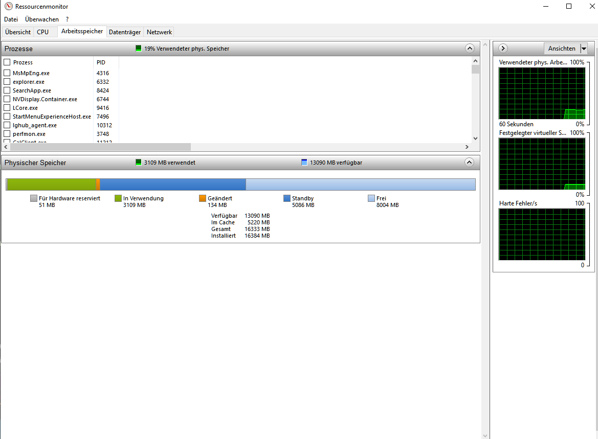

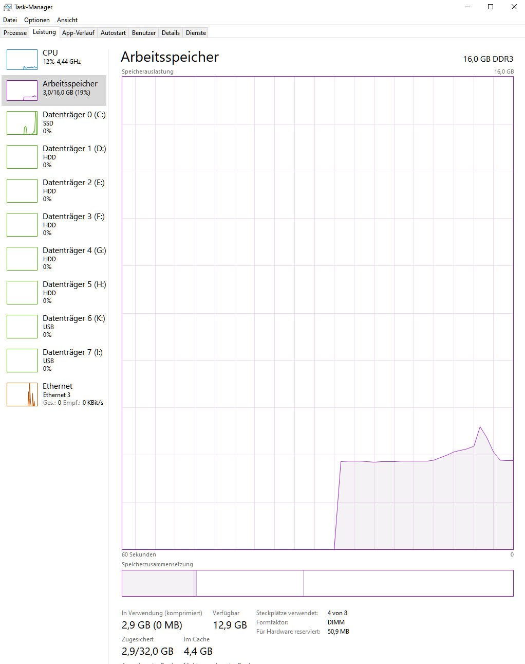

Guten Morgen,

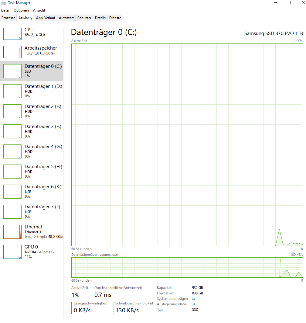

Heute nach dem Hochfahren habe ich die Schreibzugriffe überprüft.
Für ca. 1 Minute sind hohe Schreibzugriffe vorhanden, danach beruhigt sich das in normale Schreiblast (im KB/s Bereich).

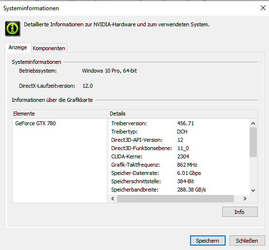

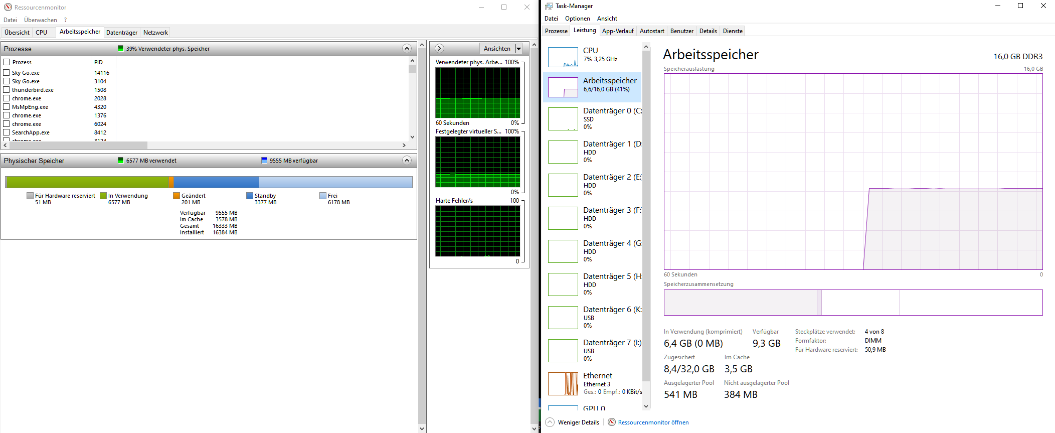

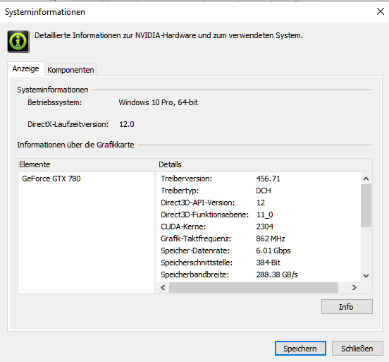

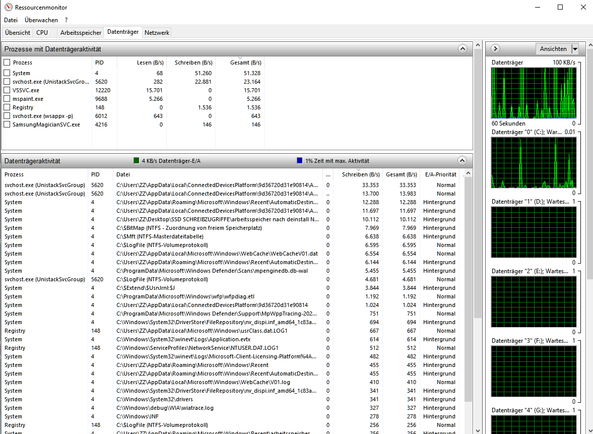

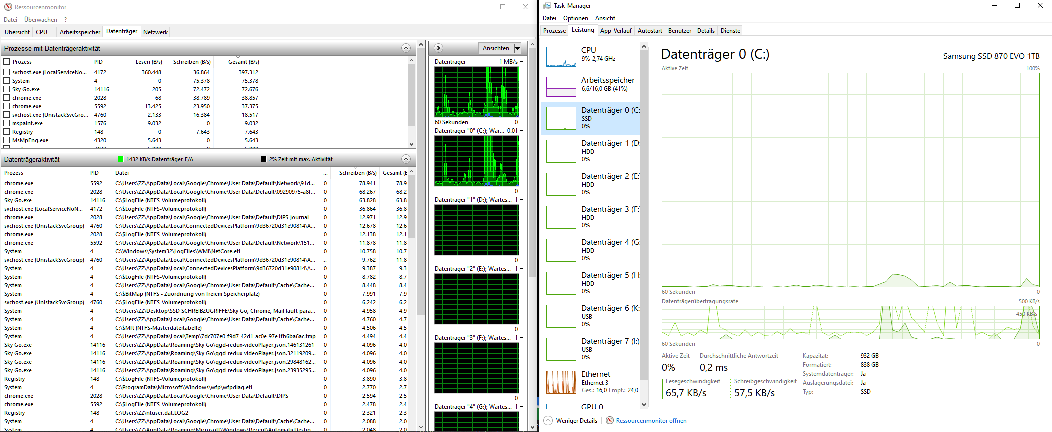

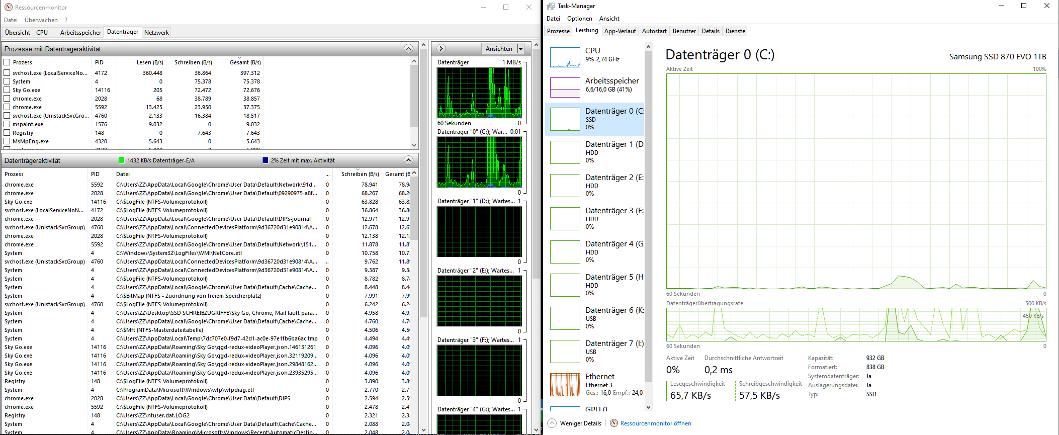

Das Speicherauslastungsproblem ist nach der Neuinstallation des Nvidia Treibers, nur Treiber ohne HD Audio und NVIDIA GeForce Experience auch Geschichte.
Ich werde das jetzt beobachten, sieht aber alles Gut aus, wesentlich besser wie Gestern noch.
