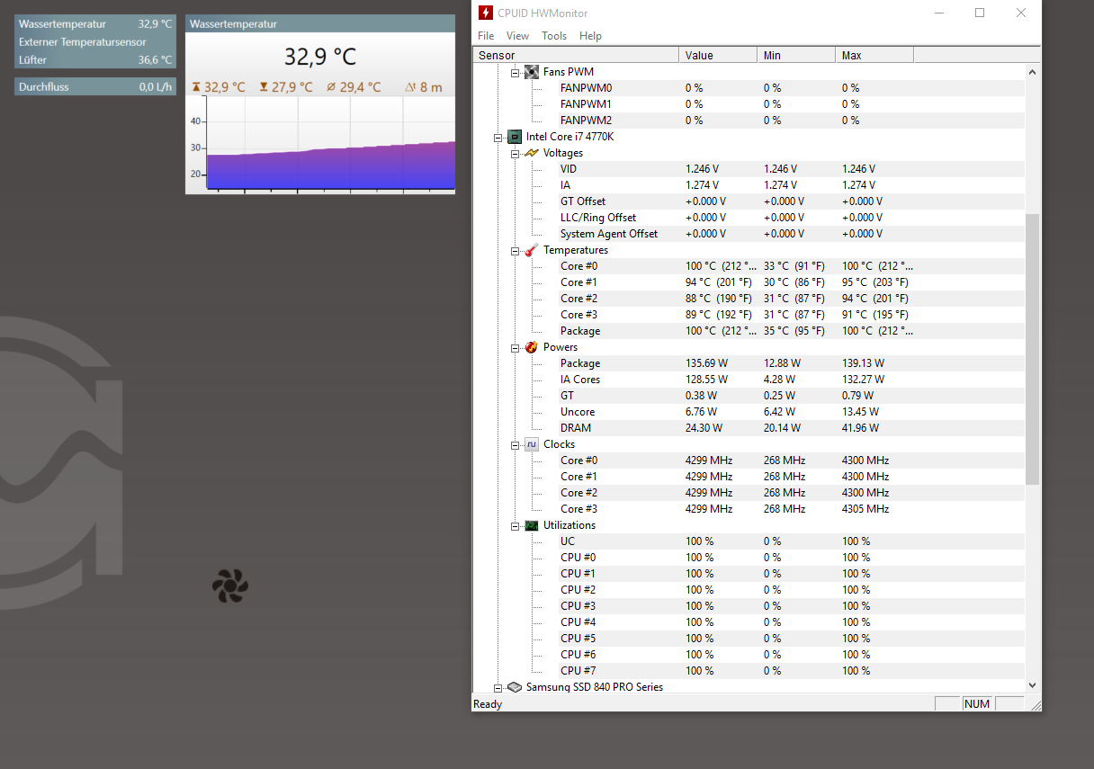

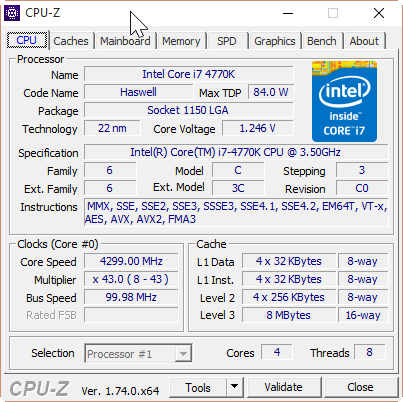

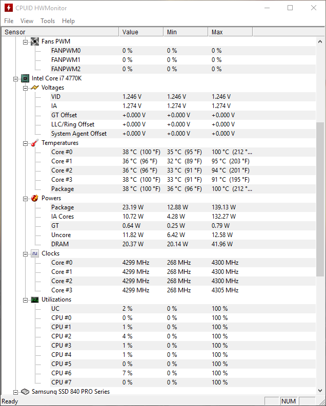

ich bin gerade dabei meinen Core i7 4770K zu übertakten (4.3GHz @1,245V). Ich habe euch die von mit eingestellten Settings per Screenshot angehängt. Eine halbwegs aktuelle Übersicht meines Systems findet ihr hier http://www.sysprofile.de/id187104. Wie im Screenshot zu sehen steigt die Temperatur wirklich aufs Maximum (100 Grad) an. Die Temperatur wird nach knapp 10 Minuten erreicht. Ich bin ehrlich gesagt ratlos an was das liegt. Niedriger kann ich mit der Spannung nicht gehen, da sonst das System abstürzt. Könnt ihr mir helfen bzw. habt ihr Tipps für mich was ich probieren kann.

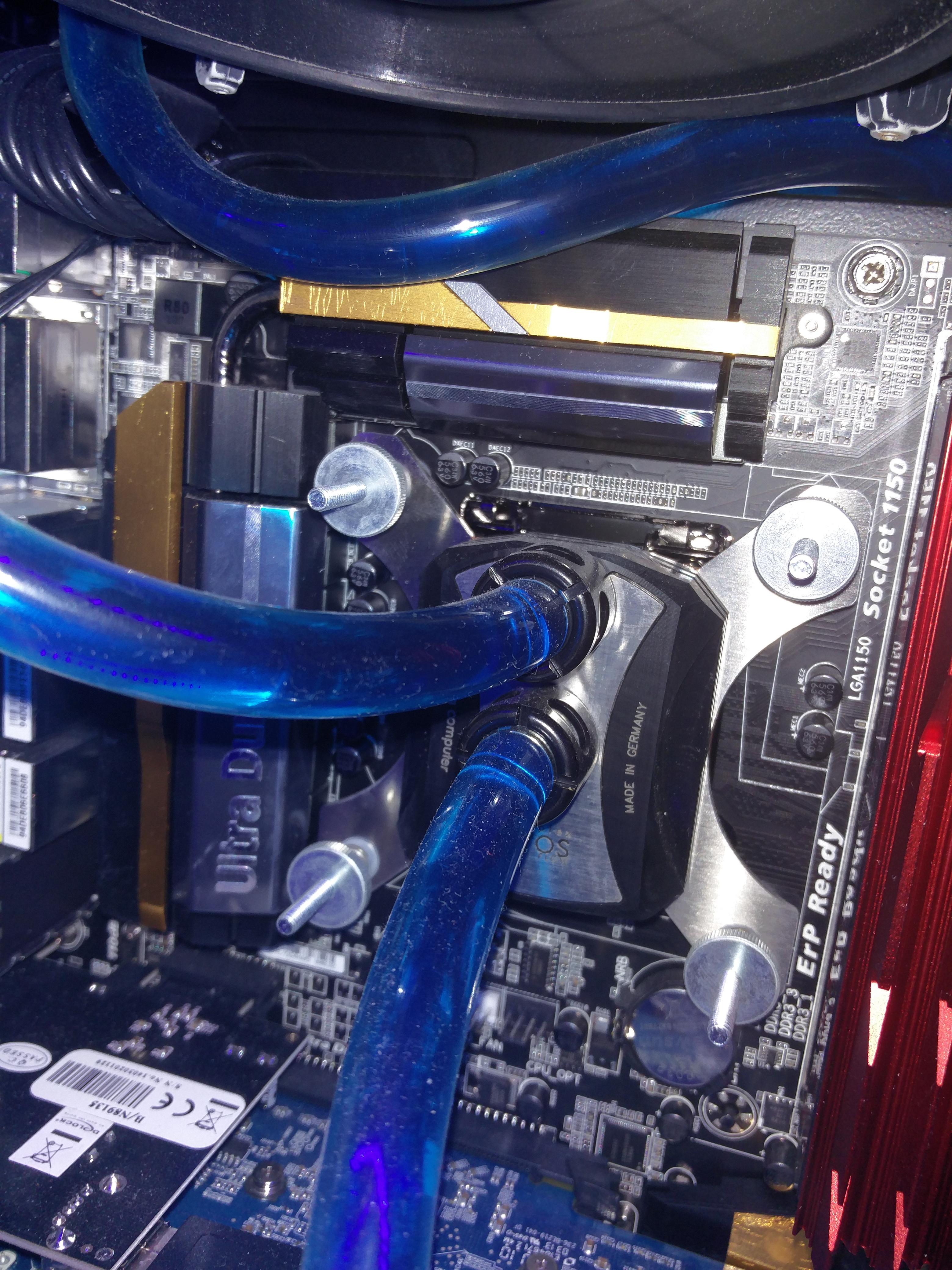

Kühler mal auseinander genommen und gereinigt? Der ist vllt. einfach zu.
Richtig montiert wird er ja sein und auch sauber aufliegen nehme ich an.
Pumpe läuft auch? Wie sind die Wassertemps?
Läuft die @ Stock auf "normalen" Temps?
Läuft die Pumpe? Hast du durchfluss? Laufen die Lüfter? Ist der CPU Block richtig installiert? Entlüftet?
hört sich nach kühler problem an.
runtermachen und neu drauf inkl. wärmeleitpaste, evtl. stimmt da was nicht.
Ja, irgendwas Haut da nicht hin. Vielleicht die Pumpe zu schwach oder sowas. Dieses OC sollte ein 25€ Luftkühler schaffen ohne das es eng wird.
um was für eine WAKÜ handelt es sich, wie sehen die Temps ohne OC aus?
wird der kühlerblock warm? wird der Radiator warm?
beides nein = kühler abbauen und neu aufsetzten
nur Kühlerblock wird warm = Pumpe defekt
Wie überprüfe ich am besten ob die Pumpe läuft (Wenn ich meine Hand an die Pumpe halte ist aufjedenfall ein vibrieren zu spüren)? Ein Durchflusssensor ist nicht verbaut.

Bilder von Wasser Temp und CPU sind angehängt

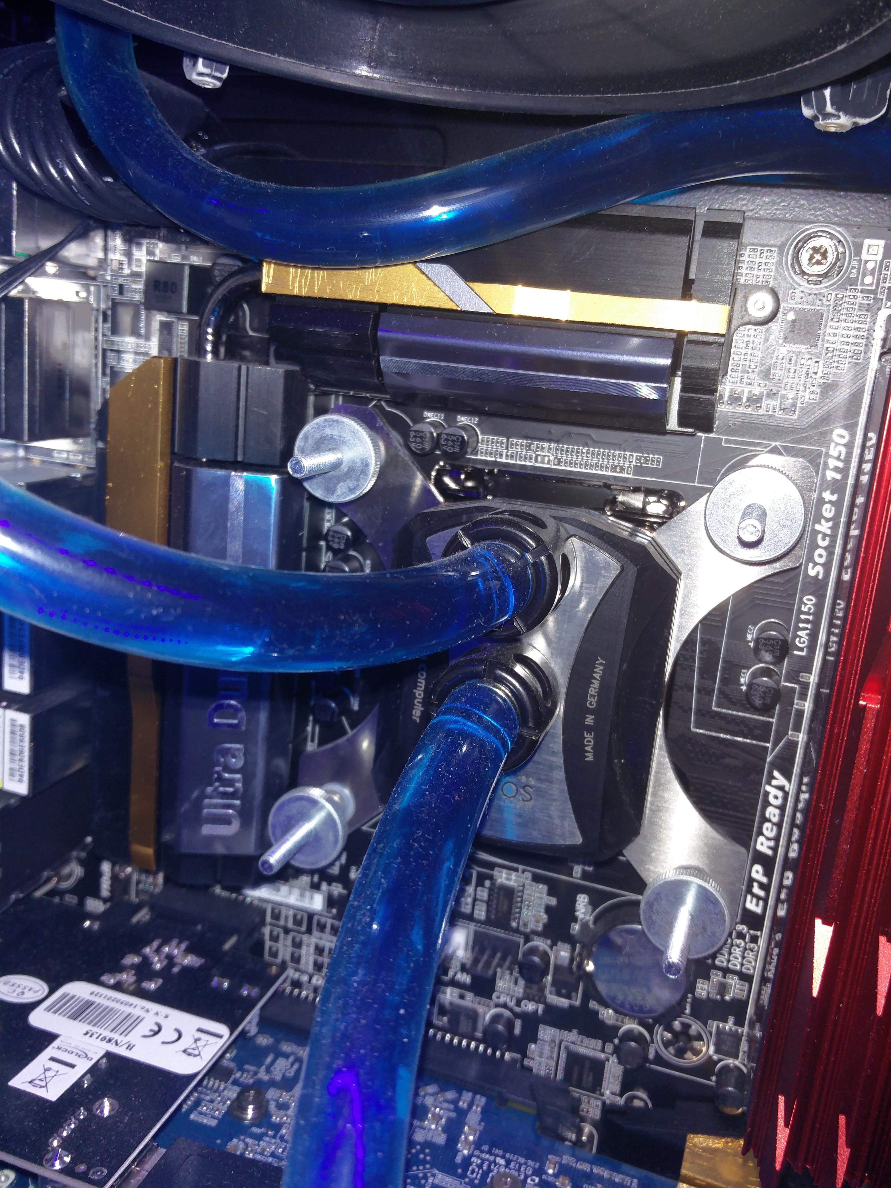

@stock 75-80°C ist auch viel zu viel - da ist ja ein Boxed Kühler besser.
Nimm das OC erstmal raus und schau, dass die WaKü richtig läuft d.h. alles genau überprüfen und dann kannst du mit OC weitermachen.
Zum Testen dreh die Pumpenspannung auf und auch die Lüfter um zu schauen ob es dann besser wird.

Ich werde jetzt halt mal den CPU block nochhmal abschrauben und die CPU von alter WLP befreien und dann wieder frisch montieren. Sonst bin ich mir eigentlich recht sicher, dass ich damals alles richtig gemacht habe. Was kann ichs sonst noch tun (Da du ja meintest, dass ich die Wakü richtig zum laufen bringen soll)?
Waren die Wakü teile gebraucht?
Ich würde darauf tippen dass der Cpu Kühler entweder nicht richtig sitzt oder innen totall "verstopft" ist, also entweder Produktionsrückstände oder die Flüssigkeit flockt aus oder so

Ich wette 100€, dass der boxed Lüfter besser kühlt als die Waküh hier auf dem Foto. Ist ja kein Geheimnis, dass diese auch mal kaputt gehen.
Nur zur Info Haswell sind wirklich Hitzköpfe.
@sbgame unter welchen Bedingungen bekommst du die 100℃ hin? Im prime?
Ich habe genau denselben Prozessor. Aber bei 1,25V komme ich maximal auf 80 bis 85℃ für 100℃ brauche ich schon mindestens 1,35V und prime small fft's.
Die Haswell's profitieren übrigens von stärker fest verschraubten kühler'n.
