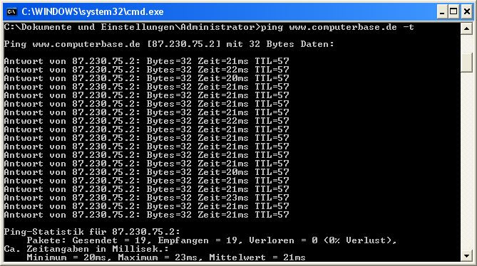

qqALEXpp schrieb:
Wo zur Hölle hast die Info her??? Ich hab hier Pings die kommen max. an die 40ms und sind via WLAN
kann ich bestätigen, bin im wlan und habe je nach server 15-40ms :)

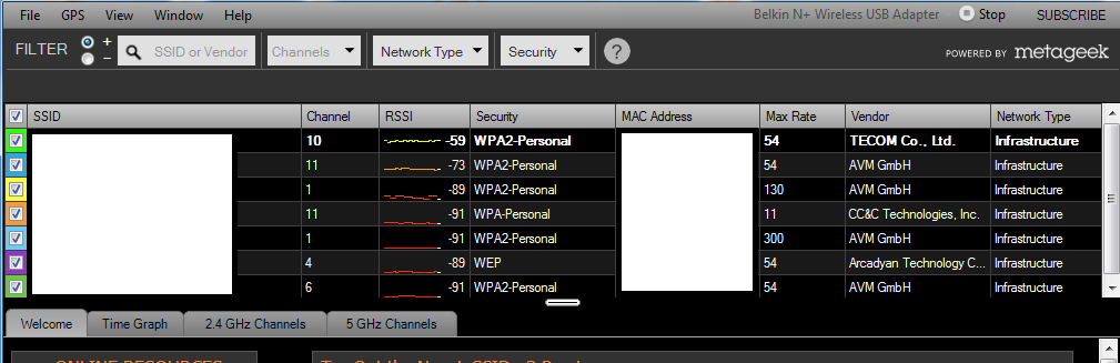

Das sagt inSSIDer :
Das oberste ist unser Netzwerk !
Also auf unserem Kanal ist keiner !

Da du auf Channel 10 bist, aber auf Channel 11 schon zwei andere WLANs laufen, würde ich versuchen auf Channel 13 zu wechseln. Manchmal macht Channel 13 jedoch Probleme mit Importgeräten aus z.B. den USA, da diese keinen Channel 13 unterstützen. Sollte es damit Probleme geben oder du dir unsicher bist, nimm Channel 8 oder 9. Damit hast du jeweils 1 Channel Puffer zwischen deinem WLAN und das der anderen.
Nach dem Channelwechsel bitte nochmal die obigen Befehle absetzen und vergleichen.
