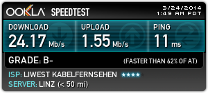

Durchsatz war übrigens auch nie das Problem... Ich schaffe bei unserer 25 mbit Leitung von ganz weit weg auch 24 mbit... Neuerdings laut speedtest.net auch 11 ms Ping :D

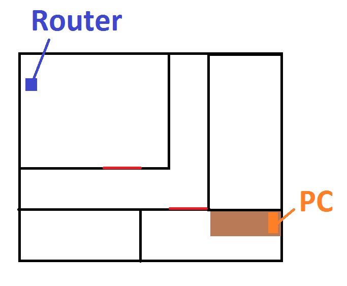

Wie kann ich den Empfang des Sticks noch verbessern? Ich habe noch keine Langzeiterfahrung und keine Geräte parallel dazu getestet... Ich habe mich in Paint verausgabt um euch meine Wohnverhältnisse naher zu bringen:
stell dein pc in den gleichen raum wie der router... wände dämpfen, regale hinter wände dämpfen usw..
Was muss ich tun um konstruktive Hilfe zu bekommen? Wenn ich den PC in das selbe Zimmer stellen könnte würde ich es tun...
