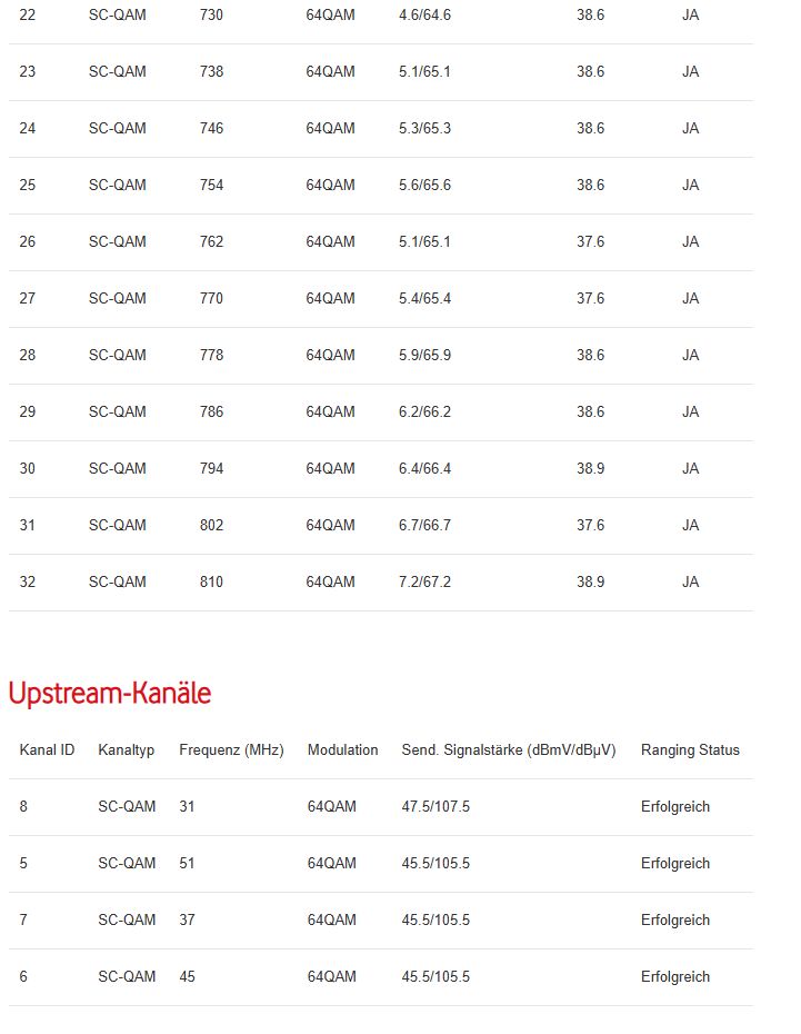

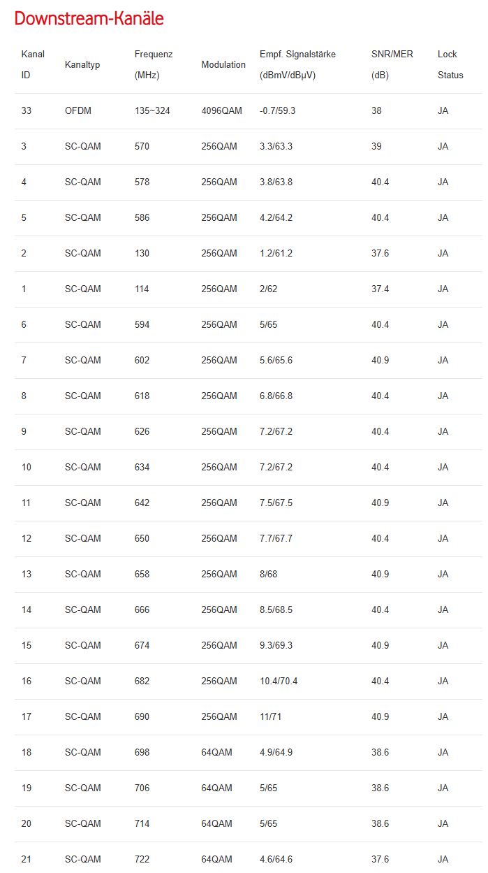

Könnt ihr bitte mal über die Pegel rüber schauen ob die so weit iO sind?
Wie muss so ein Pingplotter Ergebnis aussehen? Fehlerfrei?
Docis werte aus der Vodafone Station:

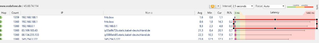

Pingplotter von vor ein paar Tagen aus dem Wlan:

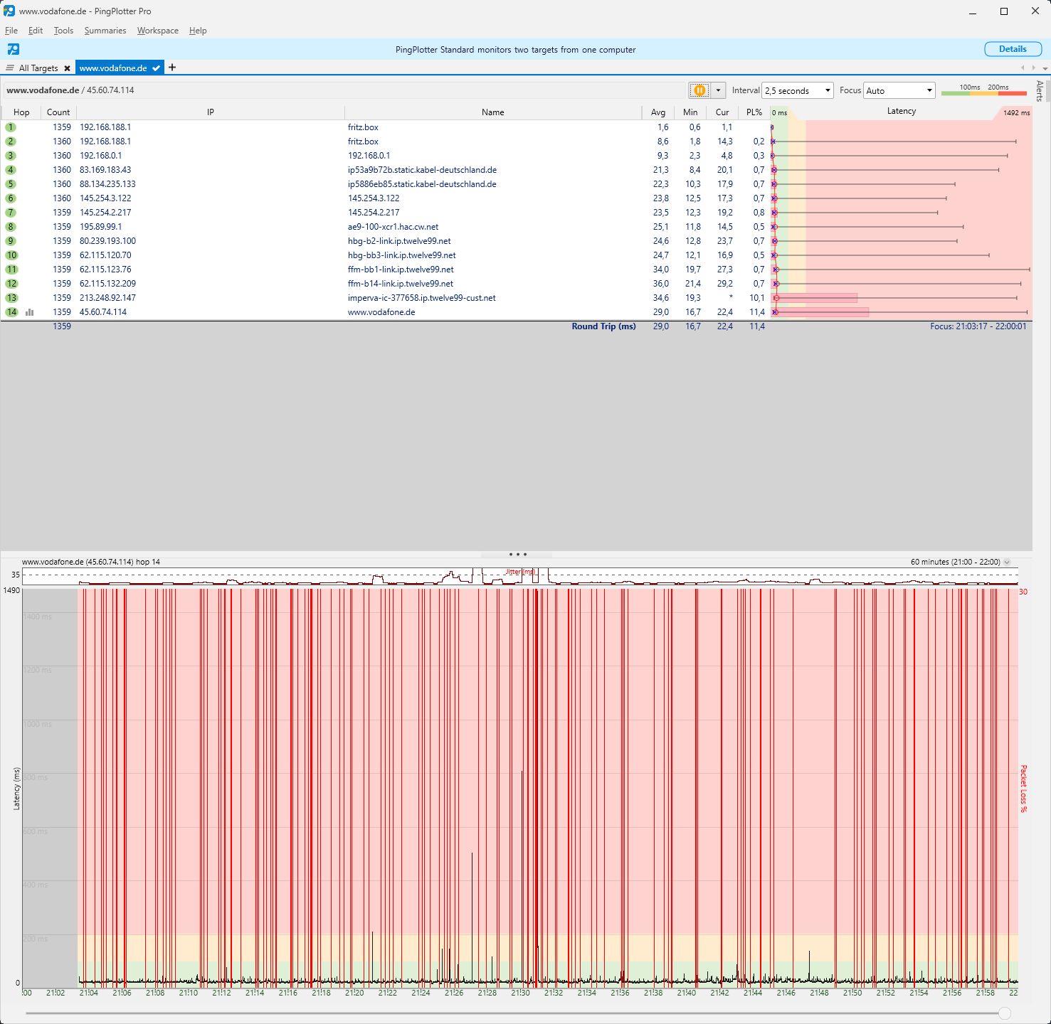

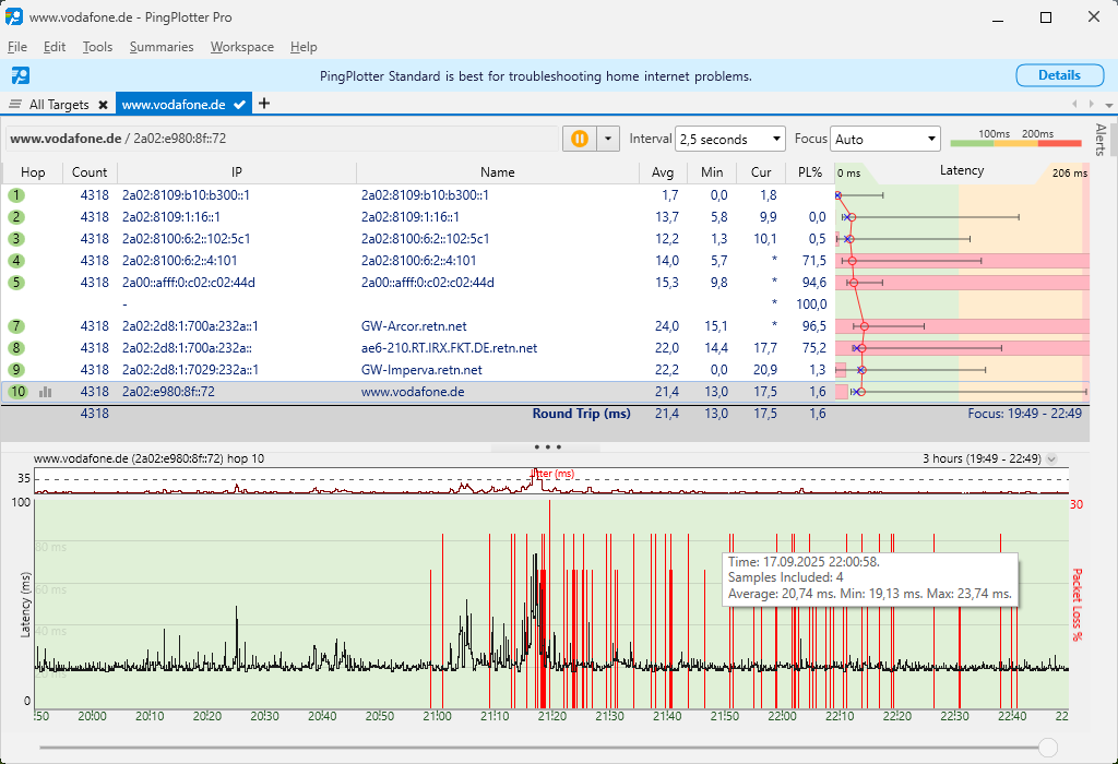

Pingplotter Mitschnitt von gestern Abend. Direkt per kurzen LAN-Kabel an die Vodafone Station angebunden:
Zeitraum über 3h und man kann sehen das es aber 21Uhr anfängt.
Kann man da was machen? Oder muss man damit leben weil es die klassische Überbuchung seitens Vodafone ist?

192.168.188.1... fritz.box hast du da irgend ein Mehrfach-Router-Konstrukt mit einer oder 2 Fritzboxen, oder warum die 188 im dritten Oktett?

Pegel sind in Ordnung. (Hier nachzulesen)

Hatte den Mitschnitt genommen, weil man dort einen Packetloss von 11,4% beim letzten Hop sehen kann.
