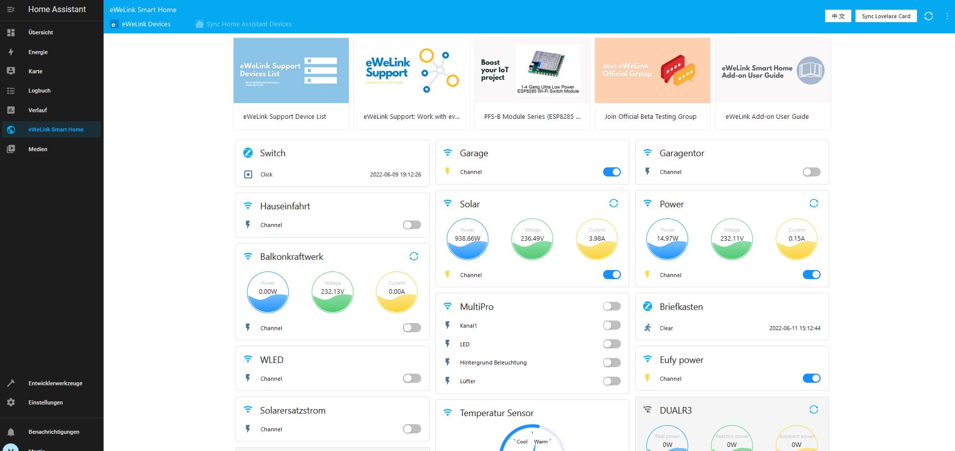

Habe mir einige Addons mal angeschaut, was ich so zuhause im Einsatz habe:
ewelink (SONOFF) (diverse Lichtschalter, Lüfter, Garage, Einfahrt etc.)
Reolink Cameras
eufy Homebase (Videotürklingel)
WLED
ASUSWRT (kann mich da auch irgendwie nicht einloggen)
Roborock
Pi-Hole

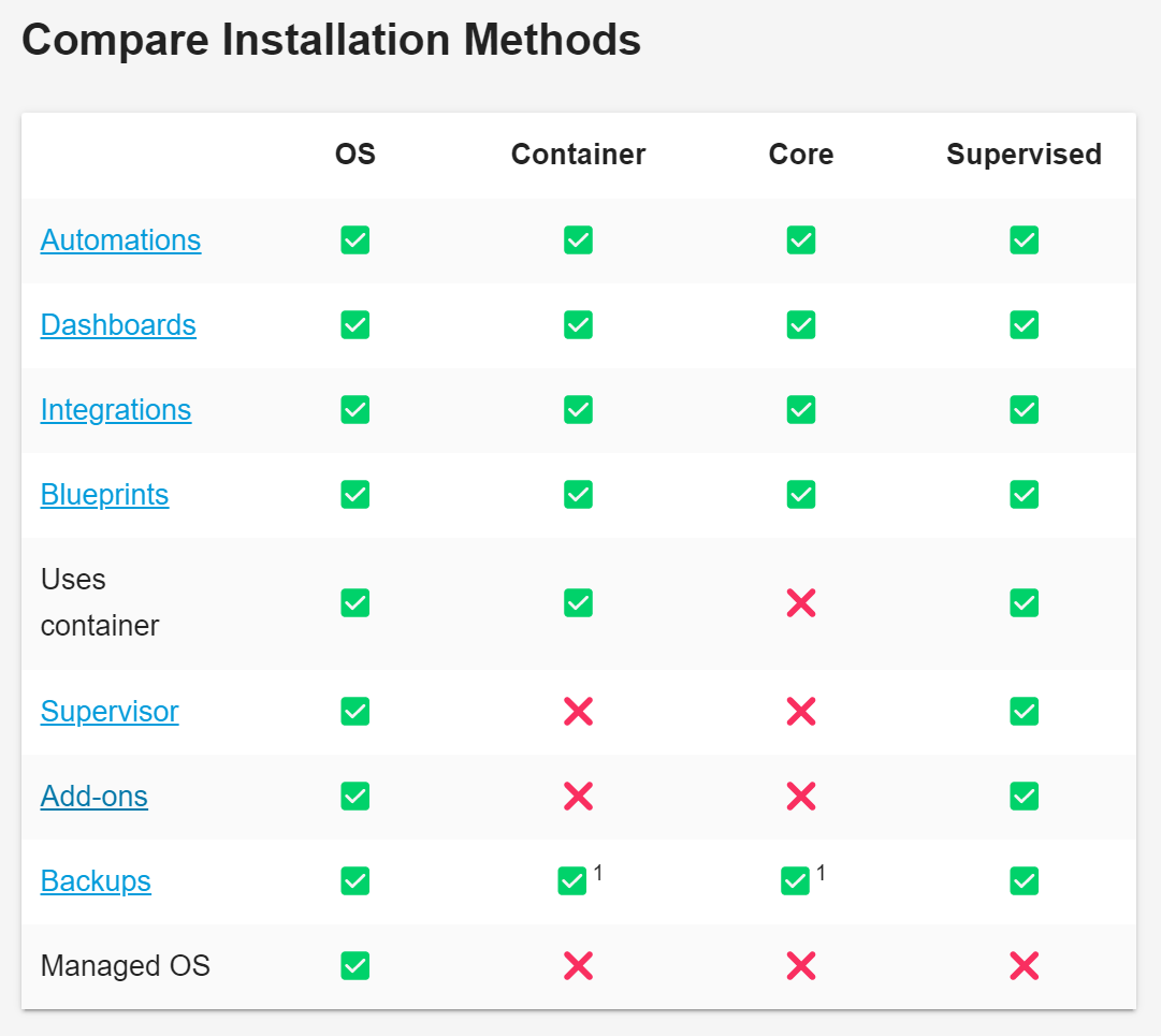

Ich hab Home Assistant auch in einen Dockercontainer installiert. Leider fehlt da das Addonmenü.
Was bei der OS- oder Supervisor (VM)-Version so für Addons gibt, wie "samba", "NGINX", "Mosquitto", oder "deCONZ" hab ich als eigene Dockercontainer laufen. Sind ja ansich auch eigene Programme.
Sehe ich, wenn Docker verwendet werden soll (was ansich sehr cool ist), als einzige Möglichkeit. Immerhin hat man da dann auch etwas mehr Kontrolle.
Das wäre für mich ja am interessantesten das Add-On Menü. Aber auf das hab ich auch nicht geschaut, da ich nicht erwartet habe, dass man dieses Feautre genau hier streicht beim Container.:rolleyes:

Sollten Addons wirklich notwendig sein, geht nur entweder der Weg über VM oder die Direktinstallation.
Nachdem HA ja bereits im Container läuft, kannst du damit all deine HW ansprechen, oder fehlt etwas?

Aktuell fehlt mir halt SONOFF, was für mich einen großteils der Geräte ausmacht.
Eufy ist nur die Videokameras was ich so sehe. Habe aber die Videotürklingel.
Roborock hab ich mühevoll irgendwie zum laufen gebracht, nachdem ich mich anmelden konnte.
Reolink Videokameras hab ich jetzt einbinden können, aber halt nur als "Stream"

HA als Container läuft bei mir auf dem Pi4 finde ich mehr als gut, jedoch ohne Addons, Load ist bei 0,05. Möglicherweise fressen die die Leistung? Kannst ja mal mit htop schauen wie die Auslastung so ist. Da der Pi 4 Kerne hat ist Volllast 4,00, da nicht verwirren lassen wenn mehr als 1,00 rauskommt. Jeder Kern kann 100% liefern, was in Summe dann max 400% oder eben 4,00 macht.

Ich meinte, Home Assistant OS wirkte für mich träger als wenn es mit dem Container auf Raspbian lief. Zumindest war das mein Eindruck oder der hat noch im Hintergrund noch etwas gemacht...
Mit Raspbian und Container finde ich die Bedienung ganz in Ordnung. Kann aber noch nicht viel sagen, da mir ja gewisse Add-Ons hier fehlen. Aber da ich auf die SONOFF Add-On angewiesen bin, ist Home Assistant für mein Vorhaben eher Fraglich.
Da bleibt nur die Option 2. Pi 4 mit Home Assistant OS oder stärkere Hardware (Tinkerboard oder NUC etc.)
Ist das wirklich n Addon oder einfach ne Integration? Integrationen sind ja auch beim Container kein Thema. Sonst einfach als Supervised installieren, ist so der offizielle Weg für den Container afaik.

Habe aber jetzt mal es so integriert über ein Add-On auf der VM
