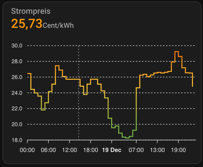

Ich hab mir gestern aus dem Internet so ein 2-Tages-Chart gesucht, den man in HA einbinden kann.
Fand ich ganz cool, weil man dann nicht ständig die Tibber-App suchen/öffnen muss.
HA ist sowieso ständig offen.
https://community.simon42.com/t/tibber-in-dashboard-anzeigen/17816
Die Lösung von Op3ra7or262 funktioniert einwandfrei. Und man lernt gleich was zu HACS :-)
Reaktionen: Cool Master
Ja, ich habe auch ganz viel über REST Endpoints gelöst. Damit kann man sich alle Daten besorgen, für die es keine Integration gibt.
Nachteil von den Apex Charts finde ich die Ladezeit. Die mini-graph-card kann zwar auch bunt, hat aber leider keine Skalen :(
Reaktionen: HisN

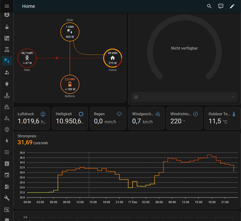

Habe Tibber auch in dem Diagramm nun eingefügt und das klappt alles. Frage - wie hast du es hinbekommen, dass das Diagramm über die gesamte Länge gestreckt wird? Bei mir ist das nur so:
Reaktionen: HisN
Ich hab das Ding in einen vertikalen Stapel gepackt.
Also Dashboard auf "Panel (einzelne Karte)" schalten.
Dann einen vertikalen Stapel als Karte hinzufügen, und in den vertikalen Stapel dann erst die Apex-Karte einfügen. Dann sollte sie über die ganze Breite gestreckt werden.
Oder in den Vertikalen Stapel einen Horizontalen Stapel und dann die Karte einfügen?
Irgendwie so, ich kann Dir zwar jetzt den Quelltext von meinem Dashboard zeigen, aber daraus wird ja niemand schlau (ich jedenfalls nicht).
Experimentiere mal mit den Stapel-Karten.
@HisN
Das war der passende Hinweis :) Habe nun "Abschnitte (Standard)" ausgewählt (erst mal in deutsch umgestellt) und konnte dann alles machen :) So sieht es nun aus (Überschriften/Titel muss ich noch anpassen):
