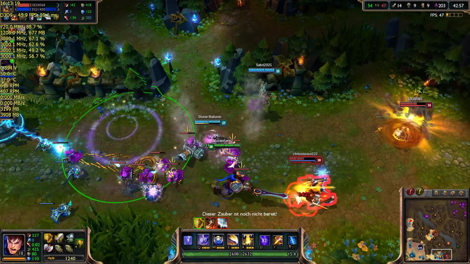

Hier wurde z.b. damit Aufgenommen(30Mbps/60FPS/FullHD) und der A10 7850K lief hier als 65Watt Variante.......
