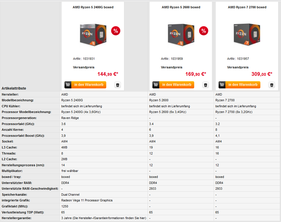

Die unten aufgeführten AMDs finde ich interessant, Tendenz zur Ryzen 5 2600. Spricht was dagegen? Oder was spricht, außer den +2 Cores für den 2700?

Edit: In meinem Vergleich unten besitzt nur der 2400 eine Grafikeinheit. Heißt das, dass ich bei den anderen CPUs eine dedizierte Grafikkarte einsetzen muss, um ein Bild zu haben?
So ist es.
Der 2400G hat auch weniger PCIe Lanes.

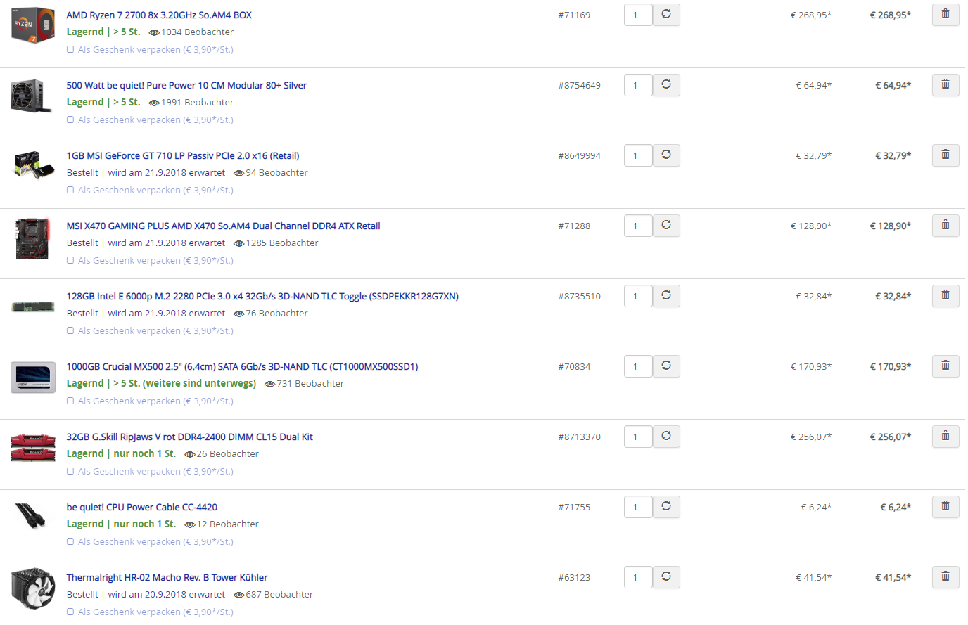

Ich fahre nun ziemlich sicher mit dieser Konstellation:
CPU: AMD Ryzen 7 2700
MB: MSI x470 (Gaming Plus)
RAM: 32GB G.Skill Aegis DDR4-2400
M.2: 2 x 128GB Intel E 6000p 32Gb/s
SSD: 2 x 480GB Kingston A400
HDD: 3 x Seagate BarraCuda 2TB
NT: 500W be quiet Pure Power 10 CM
Gehäuse: noch offen (bitte um Vorschläge, kompakt wie möglich)
Fragen:
  1. Ich kenne es von Intel Server Boards so, wenn ich die M.2 Anschlüsse betreiben möchte, geht dafür ein SATA Anschluss drauf. Ist das auch der Fall bei diesem Mainboard? Wenn nicht, könnte ich dank der zwei M.2 Ports zwei M.2 SSDs im RAID1 für den Hypervisor laufen lassen und die SATA Anschlüsse für das Storage (2x SSD RAID1 + 3x HDD RAID5) hernehmen. Ansonsten muss wohl oder übel ein RAID Controller her, oder ein Mainboard mit 7-8 SATA Anschlüssen (Empfehlungen?).
  2. Das ausgesuchte Mainboard hat zusätzliche Pins für den CPU-Stromanschluss. Muss dieser auch unbedingt angesteckt werden? Also 8+4 Pins:
    Wenn nicht, sollte ich mit dem Netzteil hier oben zurecht kommen, wenn ja, bitte ich um Netzteil-Vorschläge im Preissegment 50-80€.
Schöne Grüße
pun

So sieht der Warenkorb aus:
Ich melde mich nochmal. Ich bin kurz vor der Bestellung. Habe aber große Bedenken wegen ESXi und AMD. Ich finde zwar paar Einträge im Netz zur 1. Ryzen Generation die mit ESXi laufen soll, aber nichts zur 2. Generation.
