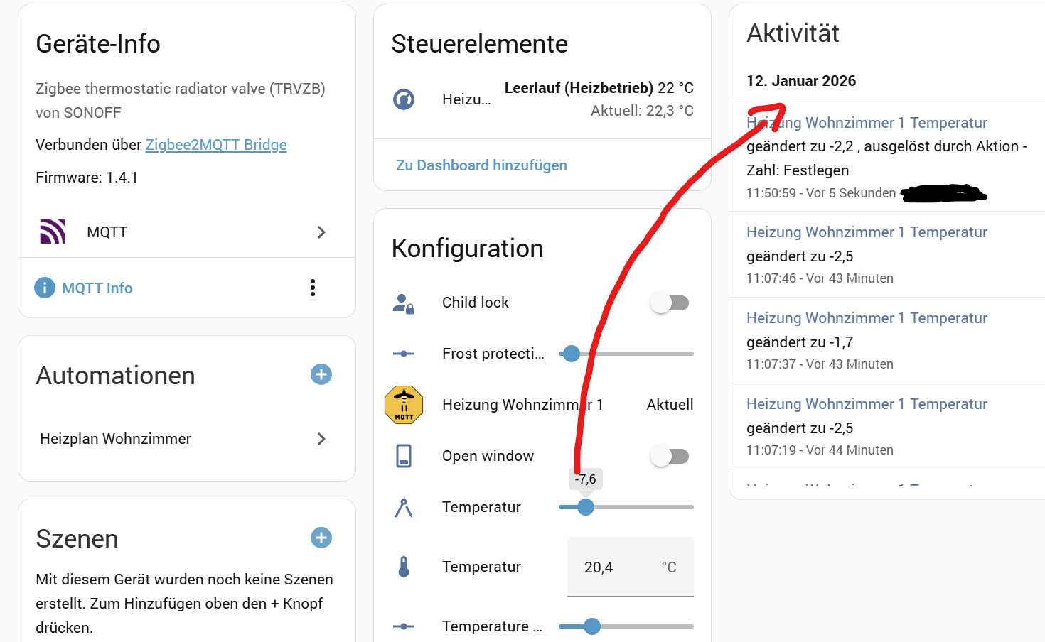

Die Kalibrierung erfolgt über das Offset Value. Soweit funktioniert das alles, allerdig ist mit jetzt aufgfallen dass es insbesondere in einem Raum nicht ausreichend warm wurde.
Ich bin darauf gestoßen, dass ich als maximalen wert für den offset zum Kalibrieren +/- 2,5°C einstellen kann. Das ist zu wenig.
Das Problem ist aber genereller Natur hat also nichts mit der Automation zu tun.
Im Internet habe ich von so einem Limit etwas gelesen aber das bezog sich auf die grafische oberfläche.
Ich kann über die Oberfläche jeweils +/- 12° einstellen, aber sobald ich einen wert >2,5 einmstelle wird der am Thermostat nicht übernommen.
Hat jemand eine Idee?
Hier im Bild zu sehen, Wert auf -7,6 gestellt - es erscheint nichts unter "Aktivität" und passiert auch nichts

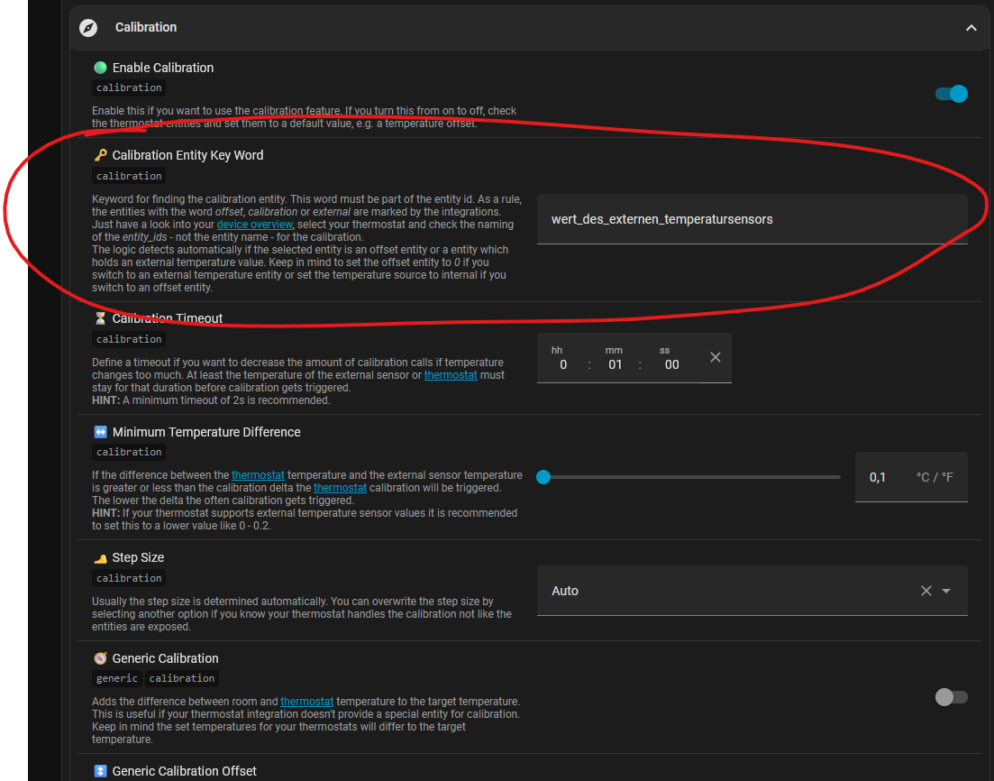

kannst du das genauer beschreiben?
Ich habe es so eingerichtet:
unter Calibration ist "generic Calibration" aus, ansonsten wird ab >0,5 die Kalibrierung getriggert und ein timeout von 30min.

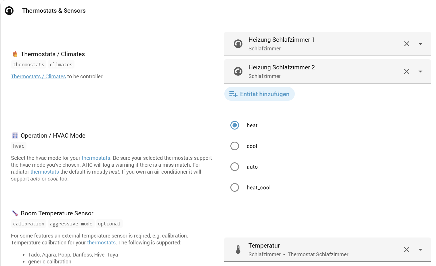

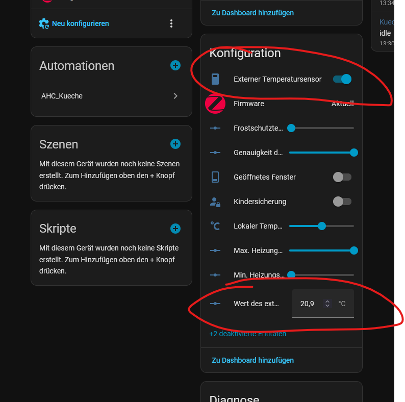

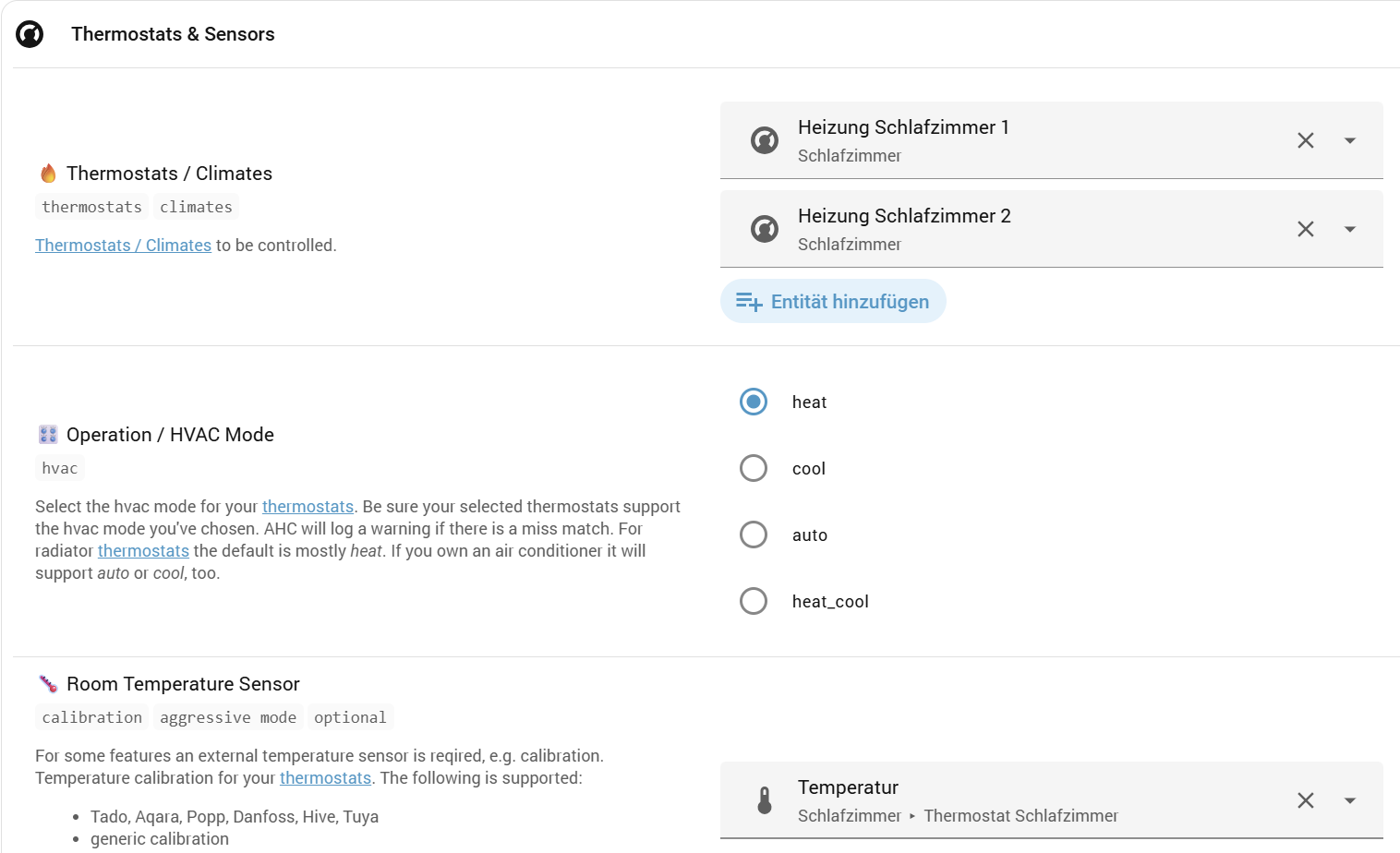

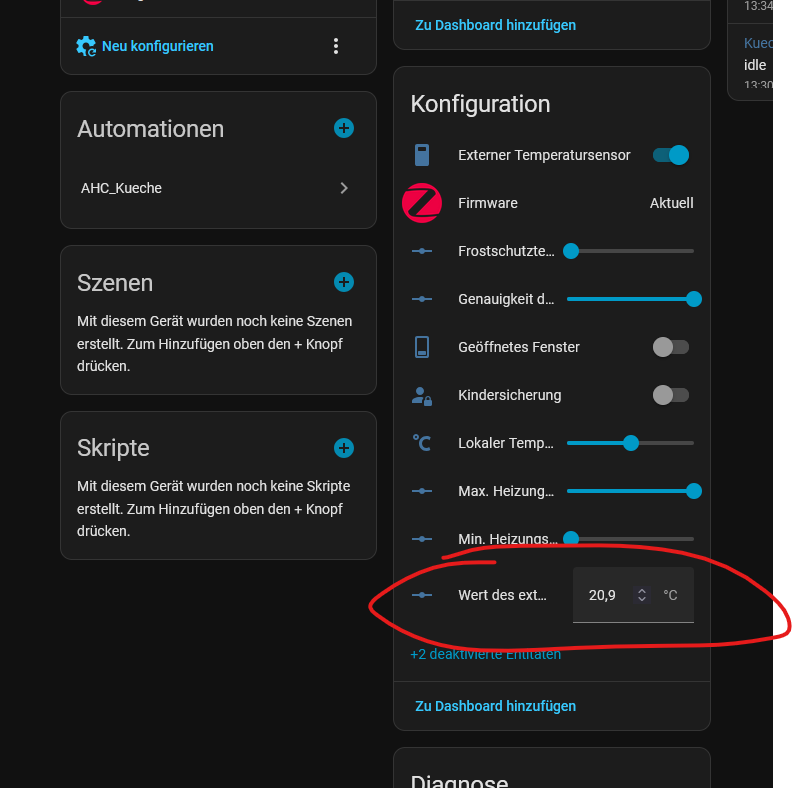

ja soweit ist das i.O mit dem deaktivieren der "generic calibration".

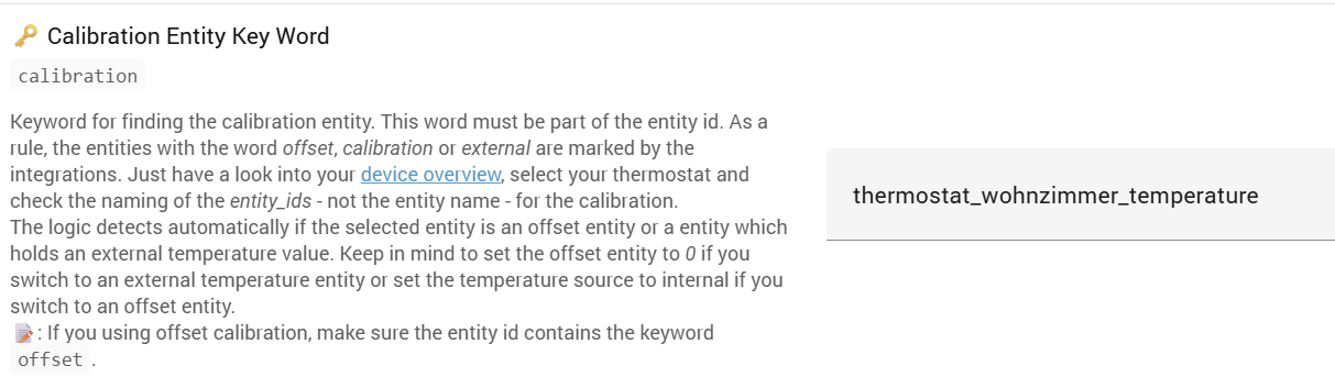

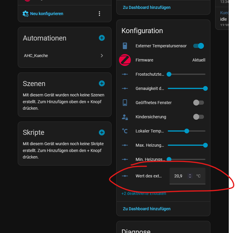

Im AHC musst du zusätzlich den "calibration entity key" anpassen und deneTRVZB sagen ,dass er den externen Temperatursensor nutzen soll!
Dazu schaust du mal nach, wie die Entität des "externenen Wemperatur Wertes" in deinem Thermostat heißt.
Das trägst du dann in AHC bei der calibration entity ein.
Dann ggf. HA mal neustarten! Nun sollte die Ist-Temperatur des TRVZB identisch mit der Temperatur deines externen Thermometers sein!
Kannst ansonten ja hier mal schauen, zu AHC gibt es ja einen Support Thread;)....

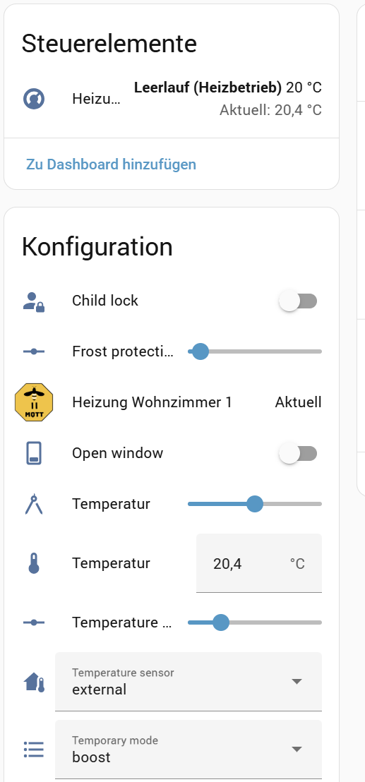

also so (ohne "sensor.")
und hier habe ich external, external_2 und _3 zur auswahl
die Temperatur des externen sensors entspricht aber nicht den 20,4° (ist: 18,9)
oder trage ich bei AHC calibration "external" ein
external scheint funktioniert zu haben aber aktuell nur bei einem der zwei Heizkörperthermostate
Edit2: nun auch beim 2. Vielleicht war da noch ein Timeout aktiv.

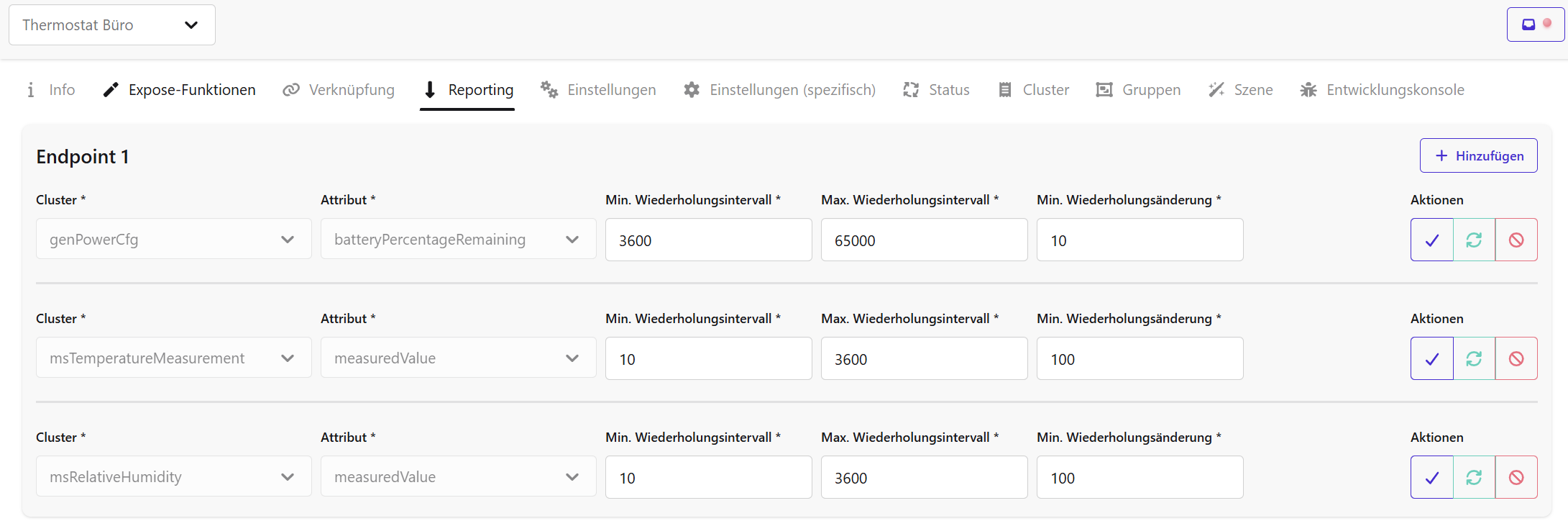

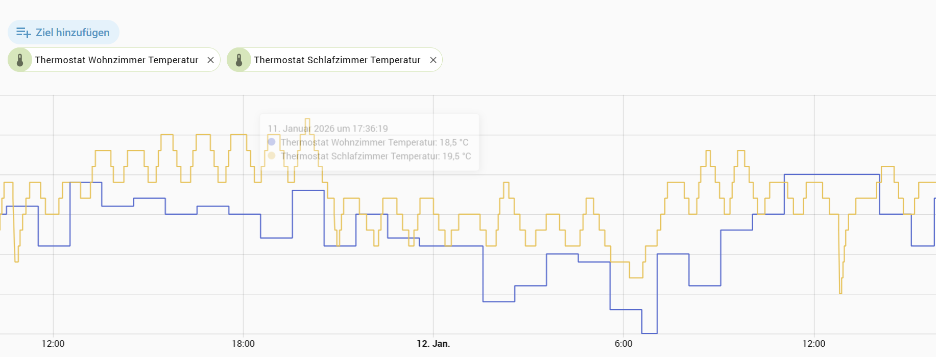

In dem Zuge noch eine Frage:
Ich habe zwei Typen Thermostat.
Eines mit Bildschirm (SNZB-02D), eines ohne (SNZB-02P)
Bei ersterem geht logischerweise die Batterie schneller leer (denke ca 6 Monate max)
Allerdings wird hier auch die Temperatur deutlich häufiger aktualistert.
Ist das einfach Geräteabhängig?
Ich habe in den Einstellungen nichts gefunden wo ich das Update Intervall anpassen kann.
Hier gut zu sehen:
Diese Einstellung ist für alle Identisch:
sehr schön das das geklappt hat!....das ist Geräteabhängig, da kann man nix machen! Bzw. ist es auch davon abhängig woe groß der Raum ist, kleine geschlossene Räume reagieren schnell auf Temperaturänderungen als große offene Räume! Du könntest ja mal die Thermometer tauschen und beobachten!
Ne, geht ja nicht um die Erwärmung sondern um den Aktualisierungsintervall der Temperatur.
Da schickt das mit dem Display scheinbar alle 5min und das ohne nur jede halbe std/Std
Aber sonst vielen Dank, jetzt habe ich den Teil "calibration" verstanden
