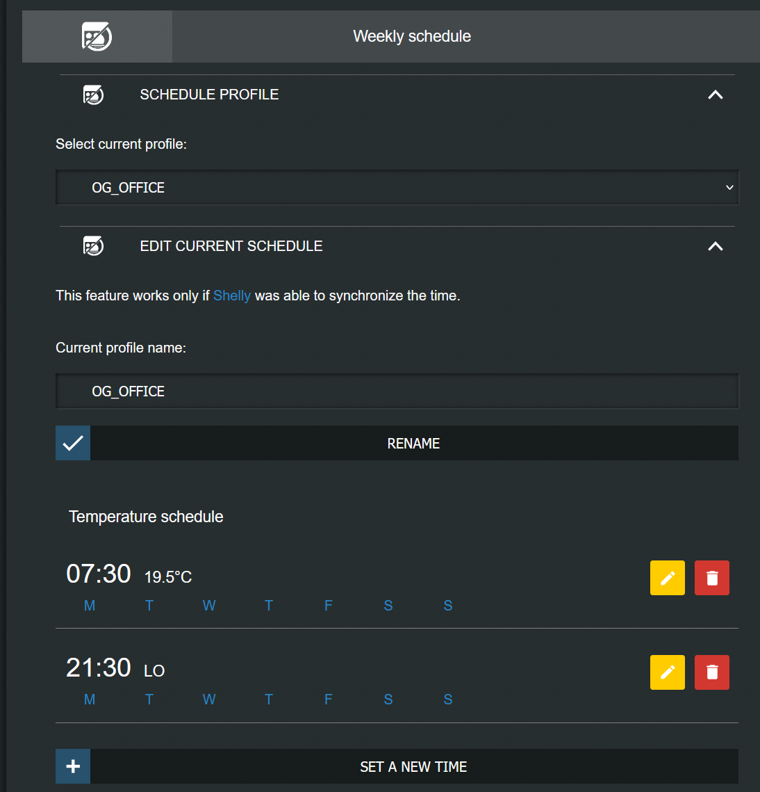

Auch wenn Dir das vielleicht nichts bringt aber vielleicht jem anderem der auch das was sucht beim SHELLY TRV nutze ich die Funktion in Räumen bei uns die zwar einen Drehthermostat haben aber gleichzeitig Fussbodenheizung - war vielleicht mal in den 80ern "in" :D - da ist das sehr einfach (mittels eines ESPs z.B.) Weil wir so ein Mischmasch Haus haben war mir das damals auch wichtig dass sich der Thermostat nach "innen" und "aussen" immer gleich verhält egal woher er die Temperatur bekommt. Ich mache das unabhängig von HA einfach vom ESP aus über das Interface des Shelly TRV

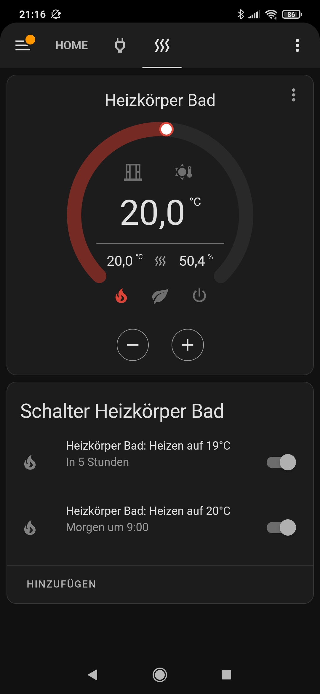

ich habe mir nun mal einen Sonoff TRVZB sowie einen Aqara-Temperatursensor bestellt, alles gepaired und eingestellt. Wunschtemperatur sowie Ist-Temperatur (Aqara) werden angezeigt auf dem Dashboard von Better Thermostat. Mir stellt sich nun die Frage: Wie kann ich denn nun einfach die Zeiten in denen abgesenkt werden soll einstellen? Mir würde ein einfacher Zeitplan genügen. Das erschließt sich mir bisher nicht. Über "Automatisierungen" scheint es die notwendigen Trigger (Uhrzeit) und Aktionen (Temperatur runterdrehen) gar nicht zu geben :confused_alt:. Mache ich etwas falsch?
Nachtrag: Ich habe die Lösung gefunden. Es funktioniert sehr gut mit der über HACS installierbaren Integration "Scheduler Component" i.V.m. dem Frontend "Scheduler Card". Siehe Screenshot im Anhang (untere Karte). Damit lassen sich Zeitpläne etwa für die Anpassung der Zieltemperatur in Better Thermostat steuern, es gibt aber noch dutzende andere Anwendungsmöglichkeiten. Sowas ist echt nicht so leicht zu finden. Bin da eher zufällig drüber gestolpert. Es ist sogar komfortabler als in anderen Konfigurationen, man braucht für eine Nachtabsenkung z.B. nur zwei Einträge.
Falls da jemand mal eine Anleitung für braucht kann er gerne eine PM senden.

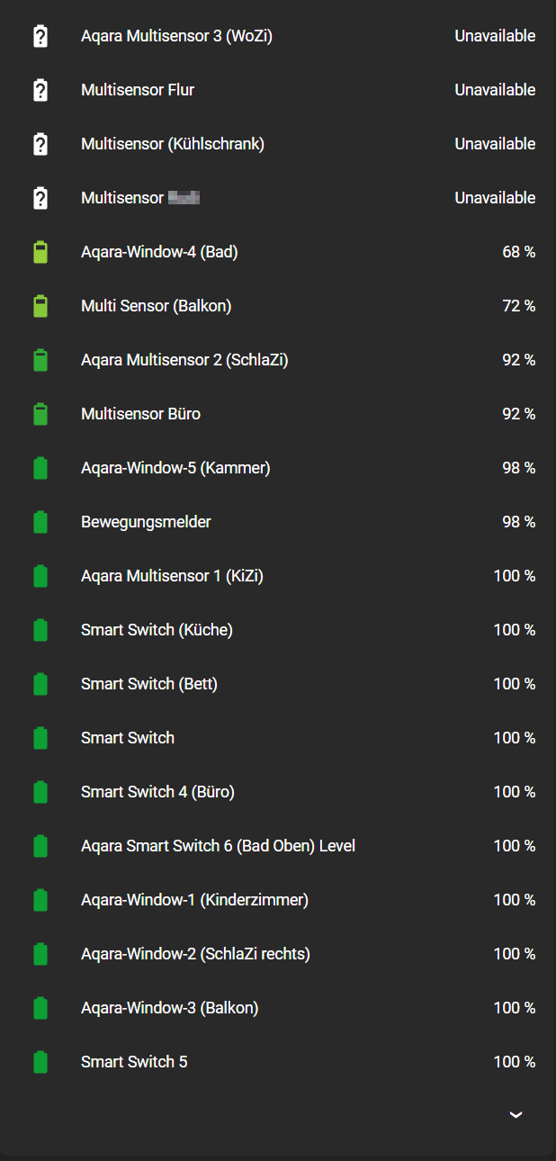

Ich bin mal gespannt ob die von 100 direkt auf Null springen oder ob kurz vor Exitus doch noch eine Warnung kommt.
Die Aqara Geräte (alle, nicht nur Temp/Hum Sensoren) nehmen es nicht so genau mit der Batteriestandsanzeige. Manchmal gehts direkt von 100 auf unavailable oder erst auf 90%, manchmal sogar auf 60%. Weniger habe ich noch nie gesehen.

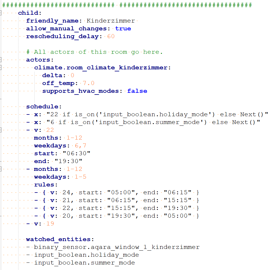

Ich kann dazu Schedy empfehlen. Da konfiguriert man sich das ganz einfach in einer YAML.
Man kann zusätzlich noch Schalter und Fensterkontakte angeben, die in der Steuerung berücksichtigt werden sollen. Hier mal am Beispiel eines Kinderzimmers mit Ferien- & Sommermodus:
Edit: Ich seh grad, dass die Sommerprüfung vor die Ferienprüfung muss, sonst wird in den Sommerferien auf 22° geheizt 🤣
Hmm also die Shellys haben sowas wie Zeitplanung etc alles im Thermostat selber eingebaut, so dass sie sich selber auch zeitlich regeln können.
So gut ich die Steuerung über HA finde, bei uns muss sichergestellt sein dass die wichtigsten Basisdinge der Automation auch zusätzlich davon unabhängig funktionieren und zwar von der Funktion her ohne Einschänkungen.
Man stelle ich mal vor der HA funktioniert mal nicht (richtig)
HA soll bei uns nur zentrale bequeme und "schöne" Bedienbarkeit sein - aber halt wenn das mal nicht funktioniert es nur leichte Einschränkungen der Bedienbarkeit geben,

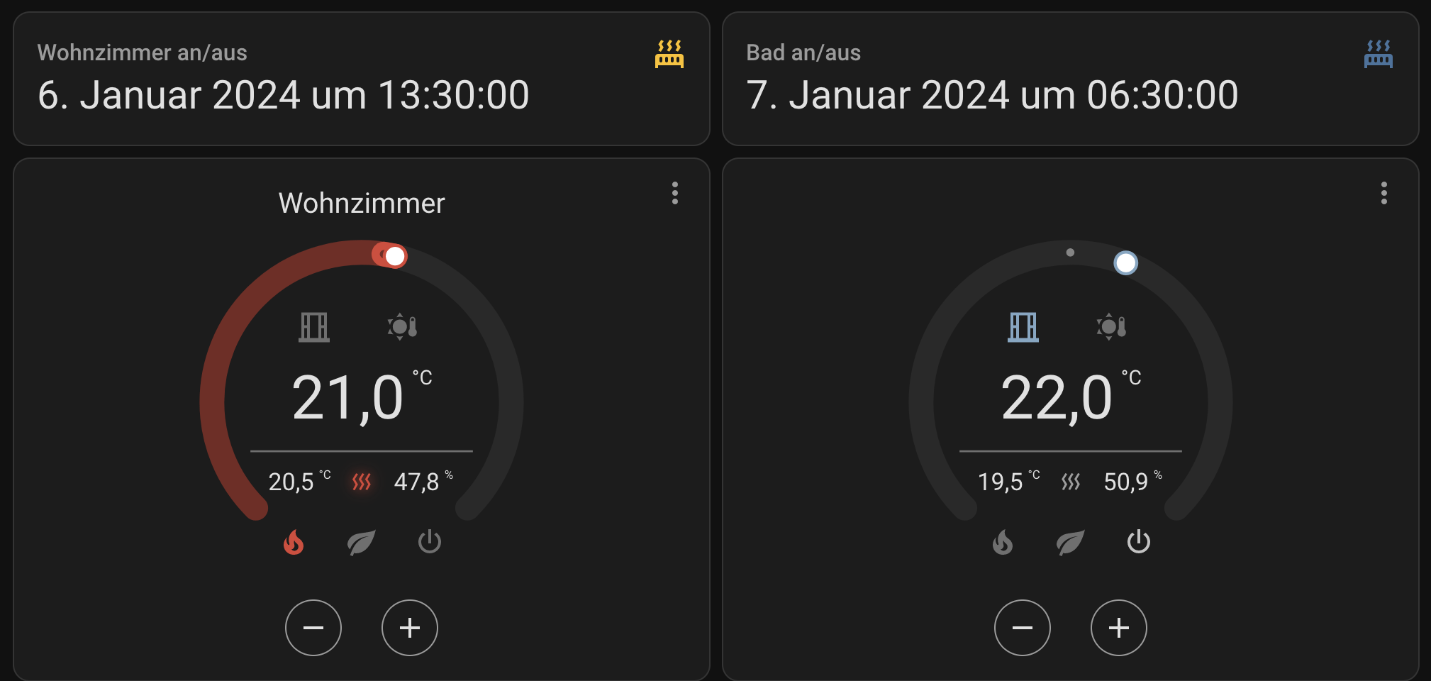

...es geht auch mit "Bordmitteln" ganz bequem:
1. Unter Einstellungen - Geräte & Dienste - Helfer - Helfer erstellen 'Zeitplan' auswählen. Diesem einen Namen und Symbol zuweisen darin über die Woche die gewünschten Zeiten eintragen.
2. Unter Einstellungen - Automatisierungen & Szenen - Automatisierung erstellen eine neue Automatisierung erstellen. Unter Wenn - Auslöser hinzufügen 'Entität' auswählen, als Typ Zustand. Als Entität wählst du den Zeitplan aus, bei 'Von' - 'Aus', bei 'Zu' - 'An'. Unter 'Dann mache' - Aktion hinzufügen: Gerät. Dort dein 'BT-Gerät' auswählen, bei mir z.B. 'Heizung Büro'. Bei 'Aktion' sollte schon 'HLK-Modus ändern' eingetragen sein, bei hvac_mode setzt du den Haken auf 'heat', dann speichern. Danach machst Du noch eine zweite Automation analog dazu für den Zustandswechsel von 'An' zu 'Aus'. Damit sollte das schon funktionieren.
3. Auf dem Dashboard kannst Du dir eine Entität-Karte hinzufügen, als Entität wählst Du dort den Zeitplan aus, dort als Attribut 'nächstes Ereignis'. So wird immer der nächste Umschaltzeitpunkt angezeigt.
Reaktionen: gucky71 und tschesny
