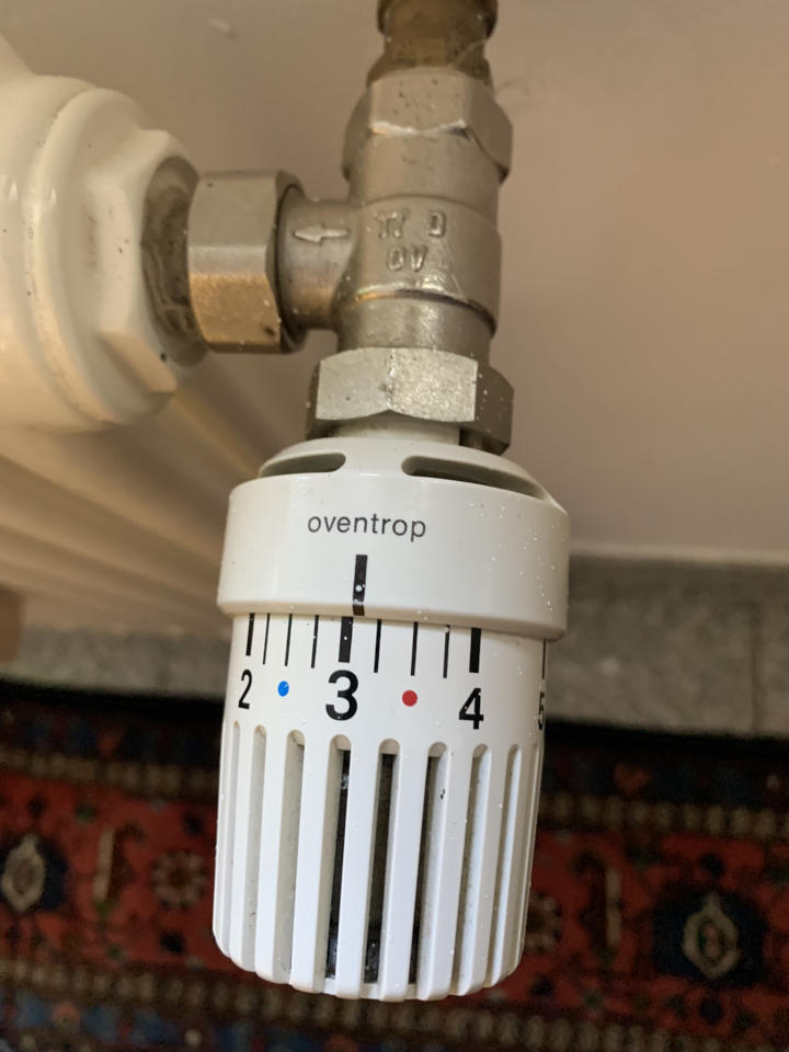

Vielen Dank für die Antworten bisher, aber ich befürchte, der Spaß hat sich mal wieder erledigt:
Das sieht für mich nicht danach aus, als könnte man mal eben das Thermostat wechseln :freak: Die Bude hier macht mich fertig.
mach die Mutter auf und schraub einen anderen Thermostat drauf, das ist nicht das Ventil was da aufgeht.
OK, es lässt sich doch wechseln, oh Mann :heilig:
