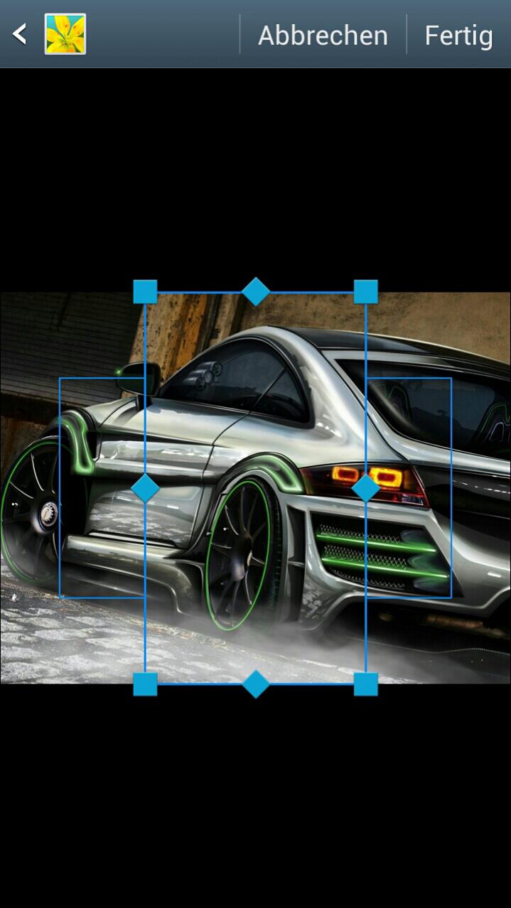

hey leute,
weiß nicht ganz wie ichs ausdrücken soll, aber ihr kennt doch bei Android diesen "Effekt" das wenn man die einzelnen Screens nach links/rechts wischt, dass das Hintergrundbild nach links/rechts mitrückt. (Ich hoffe ich habs verständlich ausgedrückt :p)
Jetzt wollt ich fragen wie kann ich das einstellen, da ich zZ nen coolen Hintergrund habe, den aber nicht komplett als Hintergrund festlegen kann aus welchen Gründen auch immer...
OS is 4.1.1 auf dem Note II, falls ich screenshots wollt die kann ich machen
edit:
Ich kann das Feld nicht grösser ziehen, und dieser Effekt, dass das Bild sozusagen mitrückt bleibt aus
Installiere dir mal Quickpic, damit kann man Wallpapers auch im ganzen nutzen. Mit der Standard-Galerie ist der Auswahlrahmen zu klein. Ob der Standard-Launcher das Note II aber das Hintergrundbild mitscrollen lassen kann, weiß ich nicht. Ich nutze den Nova-Launcher, der kann das.

So hab jz Quickpic installiert, funktioniert auch so mit dem zuschneiden, jedoch übernimmt das Handy die einstellungen nicht, d.h. er sagt mir zwar es wurde als Homescreen gespeichert, jedoch ist immernoch das alte Bild auf dem Homescreen. Selbe auch für Lockscreen

trotzdem bleibt immernoch die Frage wie ich den Hintergrund so anpassen kann, dass das Bild da rein passt. Im Moment bin ich ziemlich weit reingezoomet, kanns aber nicht festlegen?
Das komplette Bild, ohne das es sich "mitscrollt", einzurichten wird wohl nicht möglich sein. Sonst hättest du oben und unten schwarze Streifen damit das Wallaper von der Breite her komplett reinpasst.. Deshalb wird auch nur der maximal sichtbare Teil, ausgehend von der Höhe des Bildes, genommen. Da hilft wohl wirklich nur ein alternativer Launcher :(

Ich seh halt nur den kleinen Ausschnitt der auf dem Screenshots zu sehen ist, aber ich will das ganze Bild sozusagen sehen, nicht nur den Mini Ausschnitt. Quickpic scheint da auch zu scheitern :(
Schneide dir den Wallpaper in Photoshop zurecht und erweitere ihn oben wie nach unten.
Dann geht es und sieht auch gut aus
1400x1080
Aber ich könnte es theoretisch trotzdem so einstellen dass es passt, ich kann halt diese "Box" nicht vergrößern...
Diese "Box" wird nicht größer solange du das Bild nicht angepasst hast, schick mir mal nen Link zum Bild ich mach dir das eben.
