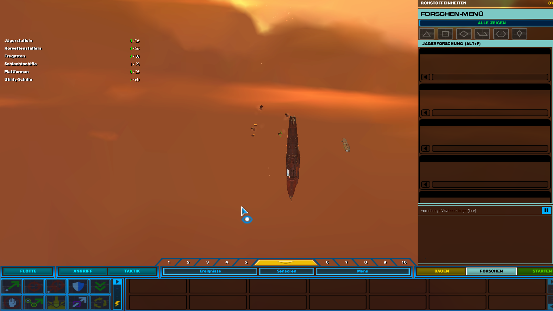

So, kleines Feedback. Homeworld 2 läuft bei mir unter Windos 8 x64 Pro, sowohl auf dem Laptop, als auch auf dem Desktop PC. Es startet ohne CD, also habe ich "damals" eine No-CD.exe benutzt, kein Kompatibilität-Modus. Die Version ist 1.1. Allerdings kann ich zum Complex Mod nichts sagen.
Homeworld 2 benötigt:
- VC-Redist 2005 x86/x64 (+ SP1)
- einen OpenGL fähigen Grafikkartentreiber
- DirectX 9c
- (DEUTSCHEN) NOCD-Crack
HW2 ist Speicher-unsicher, also muss es in die DEP-Ausnahme!
HW2 muss als admin und unter WInXP-SP3-Kompatiblität gestartet werden...
HW2 muss pro Options-Sektion konfiguriert werden... (beim 1. Start Audio, beim 2. Spiel, beim 3. Grafik) sonst kann es passeren dass es crasht...
