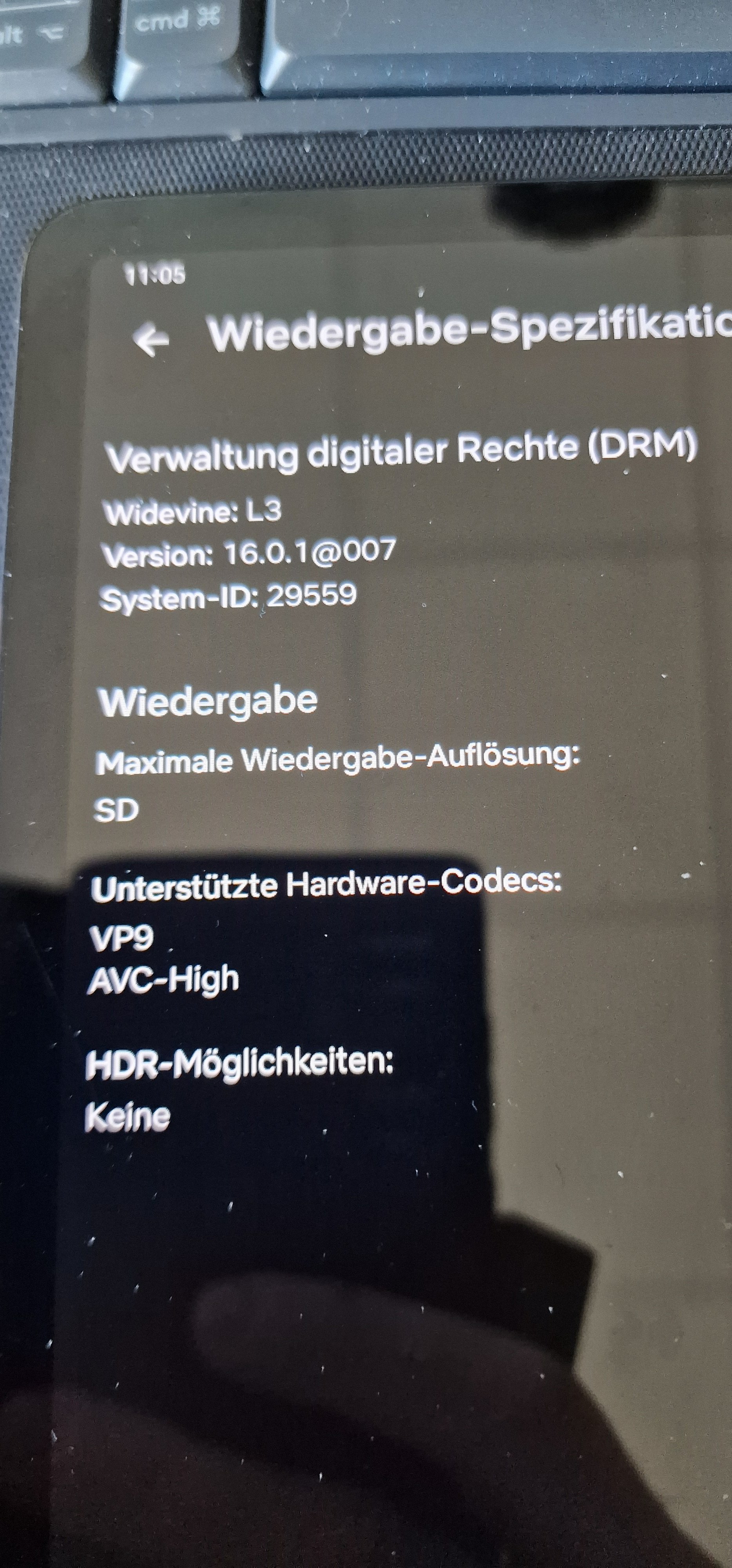

habe seit einer Woche das Honor Pad x9.
In Testberichten habe ich gelesen, dass dieses Pad auch Netflix HD abspielen kann. Leider wird mir in den Einstellungen von Netflix angezeigt, das nur in SD abgespielt wird.
Ist die Aussage Netflix in HD falsch oder muss ich das irgendwo einstellen?
Danke

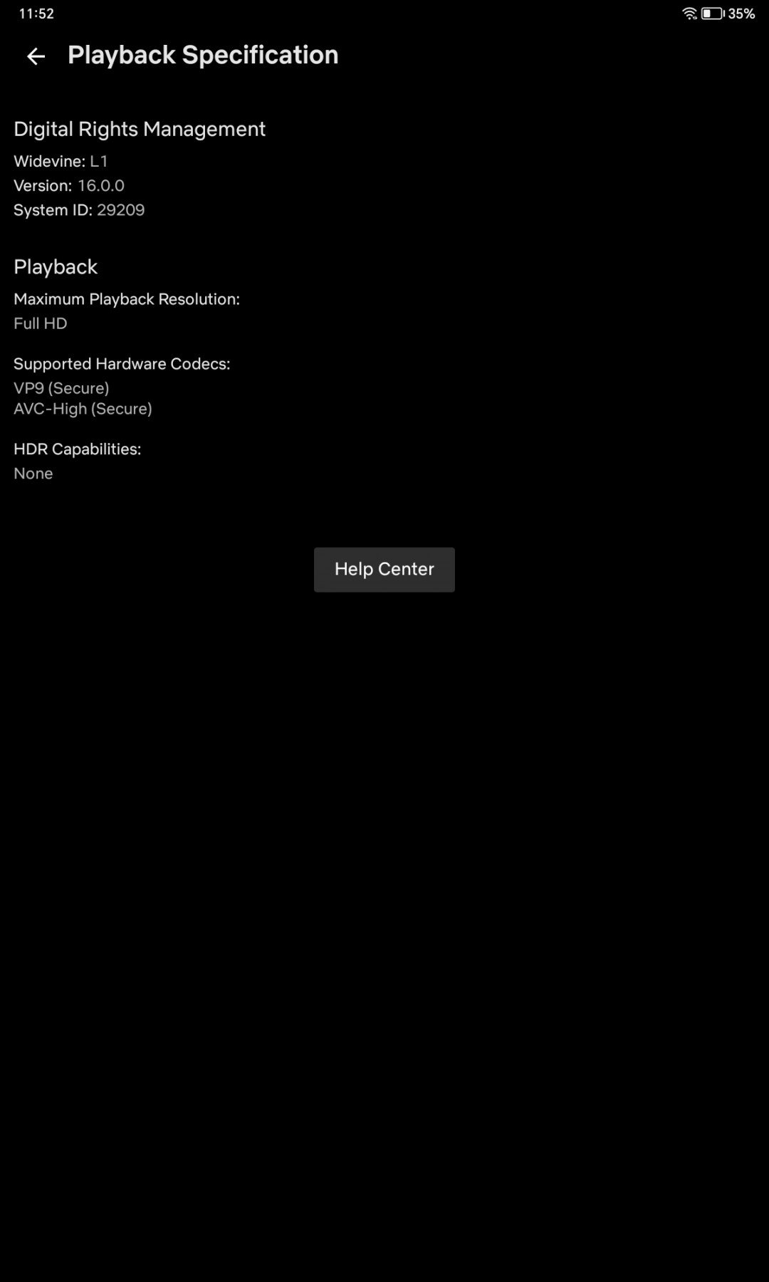

In den App-Einstellungen unter "Widergabe-Spezifikation" siehst du, ob Widevine L1 unterstützt wird und etwas weiter unten müsste dann auch Full HD als maximale Widergabe-Auflösung stehen. Wenn das gegeben ist, liegt es nicht am Gerät, wenn nur SD abgespielt wird.
Wenn dort Widevine L3 steht, dann gibt es tatsächlich kein Streaming in HD.
Kann definitiv FullHD:

warum kann meins das nicht?
Hast du es denn getestet, wie dir aufgetragen wurde?
Näher am Router?
Mal bei einem Bekannten mit besserem Internet?
Stand jetzt ca. 30 min in einem WLAN mit ca. 200Mbit. Trotzdem hat sich nichts geändert.
Mein OS ist MagicOS 7.1 / Android 13
Aktuelleres gibt es ja nicht und kommt ja auch nicht.

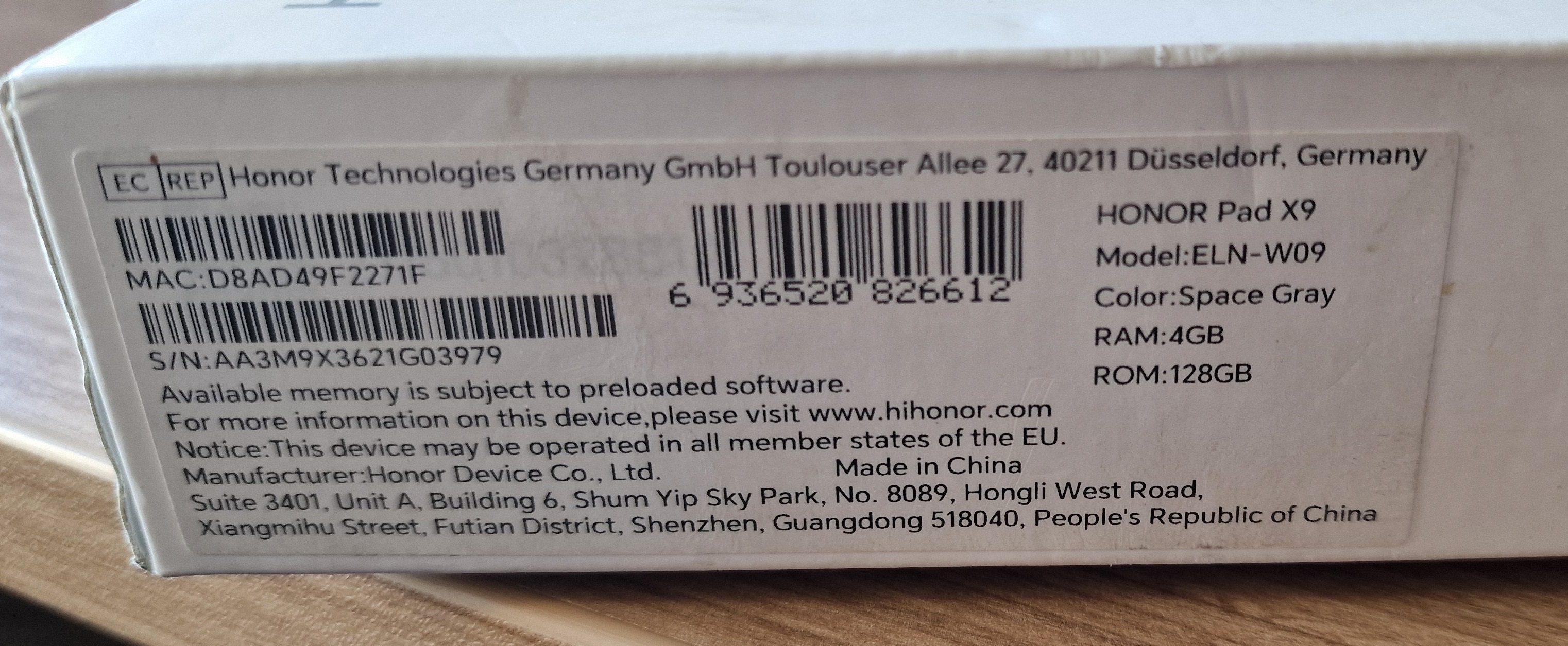

@FleshFeast Hab mal im Honor-Subreddit gefragt. Da meint jemand, daß die chinesischen Versionen des Honor Pad x9 kein L1 unterstützen, sondern nur L3. Mal schauen, ob der Support das zugibt.
Reaktionen: Simonte
Vom Aufkleber her würde ich Deutschland sagen, von der Model Nummer her China. Oder was sagt ihr?

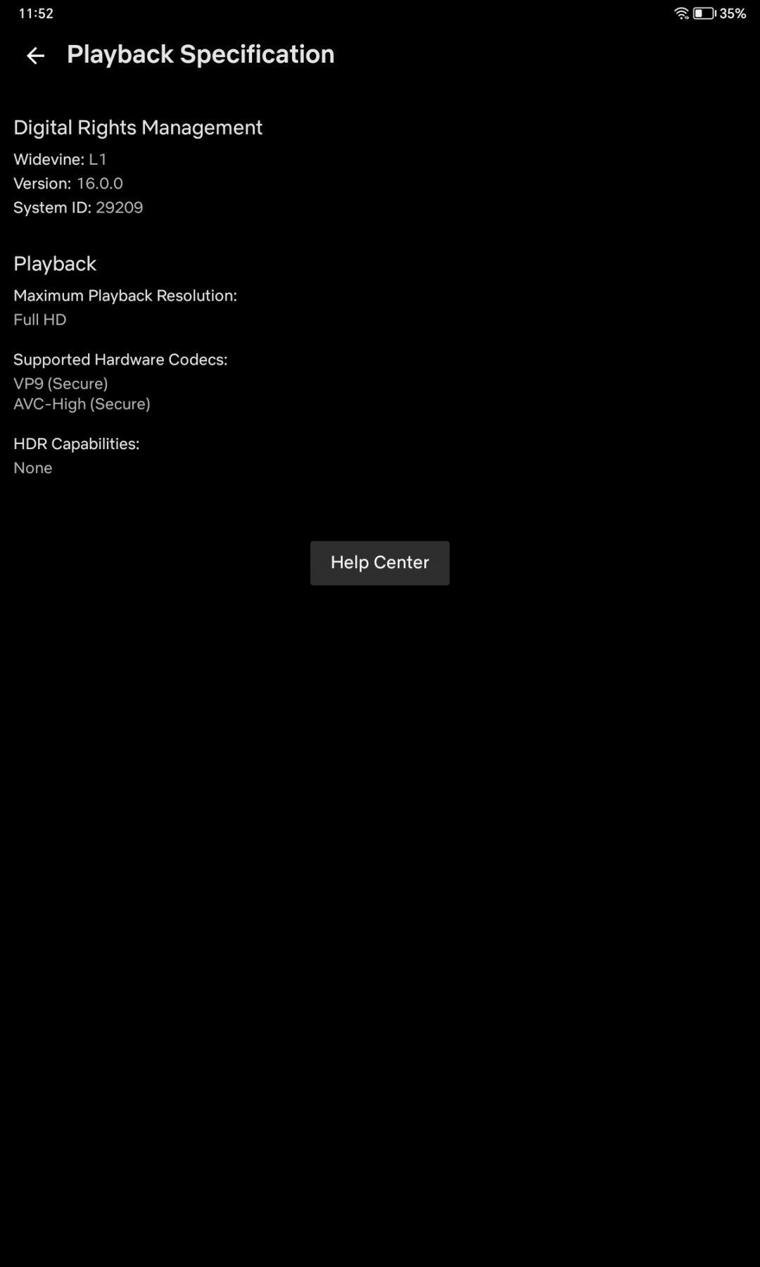

Konnte das Problem lösen.
Nach einem kurzem Chat mit dem Netflix Support, wurde in einem kurzen Nebensatz erwähnt, dass eine Neuinstallation der Netflix App das Problem lösen könnte.
Gesagt, getan, und die Neuinstallation hat das Problem gelöst.
Danke für all eure Antworten.
Habe jetzt auch Widevine L1 FullHD
