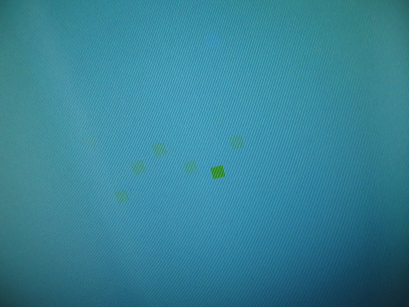

Nach der Installation des neuen Catalysts (8.11) zeigten sich im Anmeldebildschirm (bei der Passworteingabe, wenn die Auflösung schon stimmt) seltsame horizontale Streifen, die auch nach der Passworteingabe nicht verschwanden. Wechselt man dann einmal die Auflösung und stellt sie wieder zurück, ist wieder alles normal.
Die Streifen liegen über den Fenstern etc, jedoch unter dem Mauszeiger. Dies lässt wohl darauf schließen, dass es sich um ein reines Treiberproblem handelt? Vor der Installation des Catalysts ging's ja.
Dann haben wir den Catalyst 8.10 installiert, um zu schauen, ob es am neusten Treiber liegt. Gleiches Phänomen, die Streifen verschwinden jedoch meistens nach der Passworteingabe. Auch hier kann man sie durch das kurzzeitige Wechseln der Auflösung loswerden. Im 3d-Modus läuft die Karte bisher ohne Probleme.
Ich habe mal ein paar Fotos davon gemacht. Auf Screenshots sind die Streifen nicht zu sehen. Doch kein Treiberproblem?? :confused_alt:

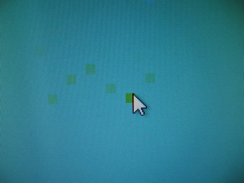

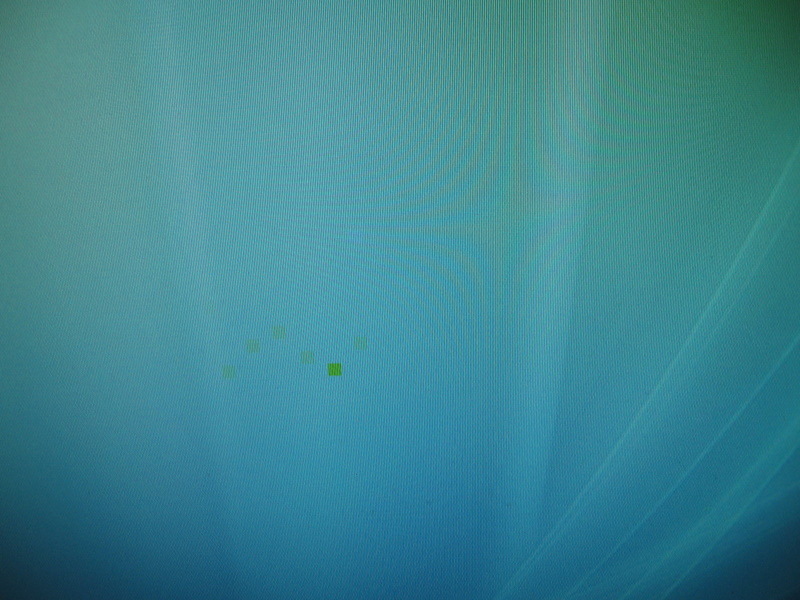

Hier mal Fotos der besagten grünen Kästchen, die auch oft auftreten (nur Anmeldebildschirm):

tgap schrieb:
... Wie soll es der Monitor (der vorher immer super lief) sein, wenn die Streifen unterm Mauszeiger liegen? :confused_alt:
... ein Monitor kann kaputt gehen auch wenn er vorher lief. Auf die Maus habe ich nicht geachtet gehabt. Wenn aber die Fehler nicht auf einem Screenshoot zu erkennen sind, warum sollte es dann die Karte sein?
