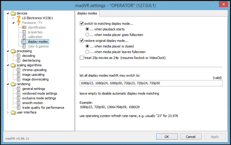

Nochmal ein Screen von meinen Einstellungen für die FPS: madvr.jpg

Nope. Das ist bei jedem TV gleich! Ist bei mir auch so, aber ich habe das ganze eben mit MPC-HC und MadVR + LAV gelöst. DAzu XBMC und schon hat man ein schönes Media Center.
Lies dir mal alles genau durch aus meinem Link. Damit ersparst du dir sämtliche manuelle umstellerei.
Du kannst ja für alles mögliche die fps einstellen. Der MadVR erkennt dann anhand der abgespielten Datei wieviel fps diese hat und stellt es entsprechend am TV ein.
Da ist nur 24p und 50p Material habe (manchmap auch 23p, aber seeehr selten) habe ich das eben bei mir so entsprechend für FullHD und HDReady eingestellt.

Na du versuchst das ja auch gerade am normalen PC Bildschirm zu machen.
Das geht allerdings nicht! Dein PC Bildschirm kann nicht weniger als 50hz.
Erweitere deinen Desktop auf den TV und dann taucht der da auch in der Liste auf!
Wie bei mir auf dem Bild zu sehen. Und da stellst du ganzen Sachen dann ein mit den 1080p24 etc.

Weil der auch nur als uPNP Monitor erkannt wird. Mein Panasonic erscheint auch als Panasonic dort in der Auflistung.
