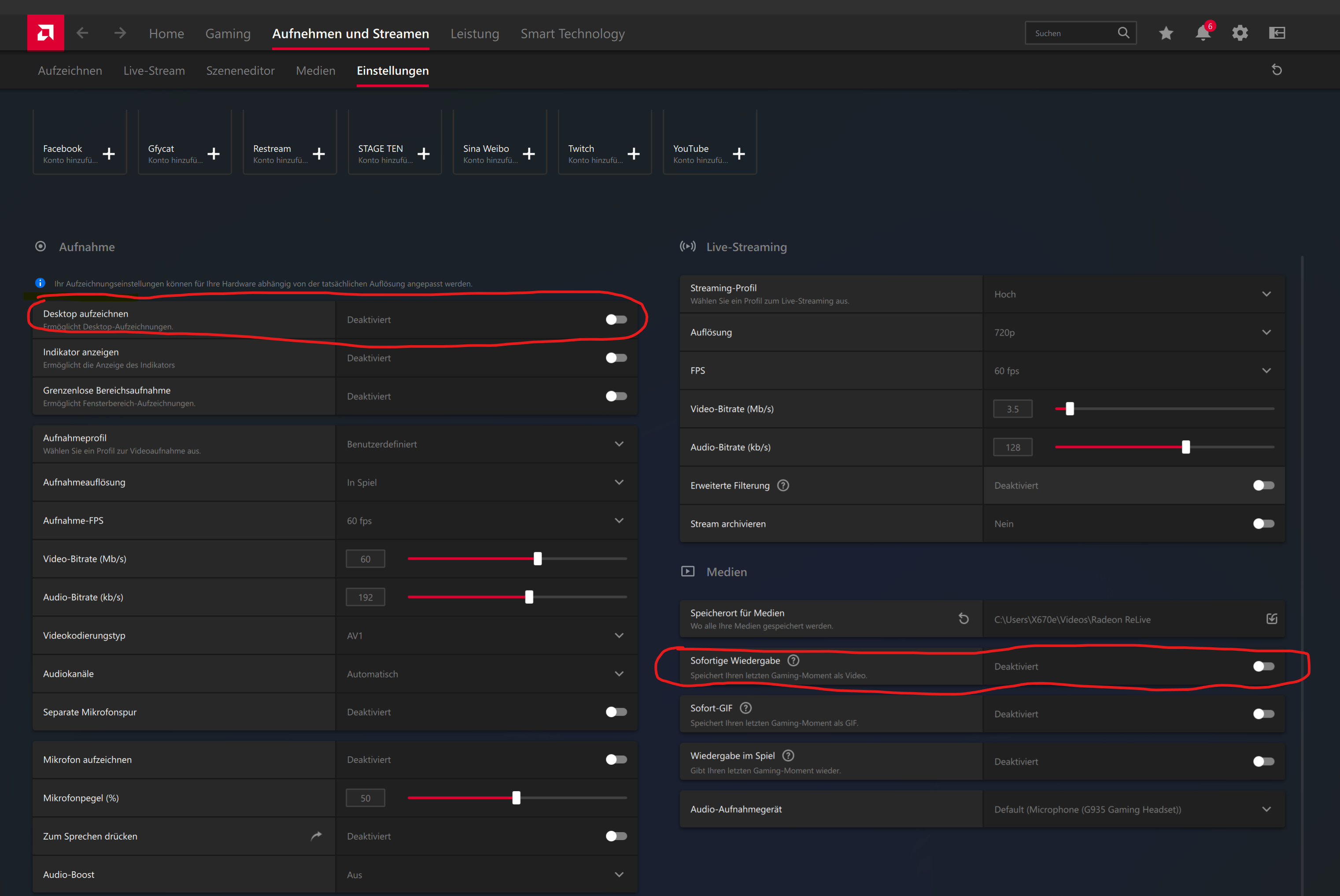

4) Eine schlechte Erkenntnis:
Aktiviere ich die Desktop Aufzeichnung + Sofortige Wiedergabe (Also damit ich ein Replay erstelle, z.B. die letzten 5 Minuten von meinem Desktop/Gameplay) - Verliere ich ca. 9% Leistung in den Benchmarks.
Ist das normal / üblich?
Im Superposition 4k Optimized erreiche so nur 21000 Punkte ggü. den 23000 Punkten wenn ich die Funktion (Screenshot) deaktiviere..
Kenne das von GF-Experience mit dem "Videobeweis" - Habe ich immer verwendet und hätte es auch gerne hier .. aber 9% Leistung? Jemand ne Ahnung?

Auch bei Nvidia kostet Dich Shadowplay etwa 10% Leistung in 4K.
Reaktionen: Caramelito
Interessant, hatte ich nie gemessen. Heute nur aufgrund der anderen Probleme.
Du meinst eh "Videobeweis"? So hieß es in GF Experience.
Ist alles das gleiche, ob Du nun direkt aufnimmst oder im Hintergrund aufnimmst. Shadowplay halt :-)
Es kostet Dich in 4K etwa 10%.
