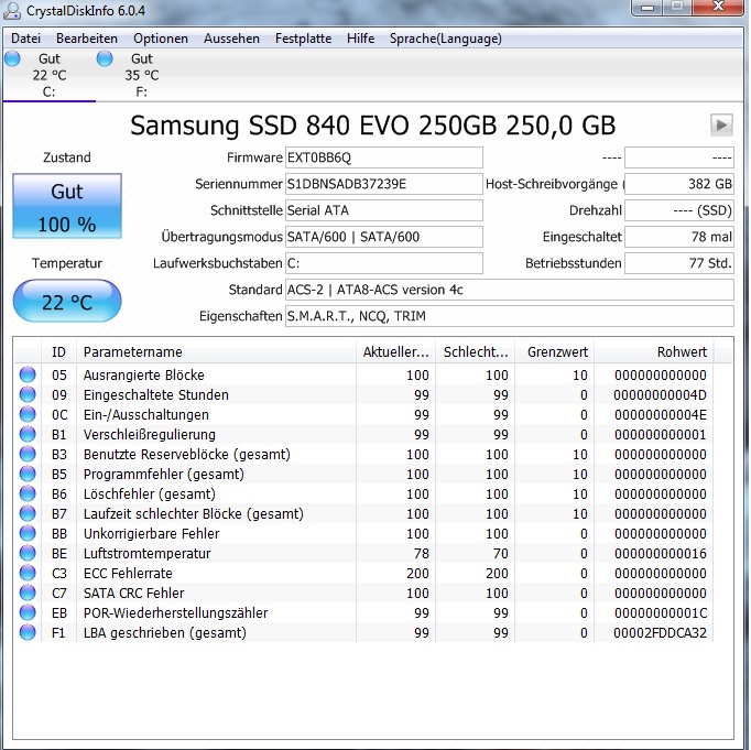

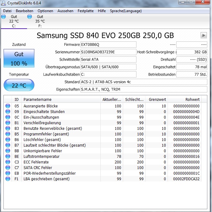

Wenn ich mit dem Programm CrystalDiscInfo meine Samsung Evo SSD auslese ist mir aufgefallen das die GB's bei Host Schreibvorgänge immer grösser werden.
Ist es normal, das es, wenn ich den PC starte, 365GB an Host Schreibvorgängen anzeigt und nach zwei Stunden BF4 spielen oder Internet surfen dann 368GB sind ohne anderes zutun ?
Oder hab ich evtl. vergessen was abzuschalten ?

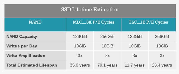

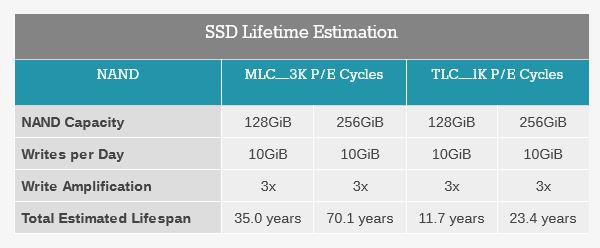

Guck dir doch mal die vorrausichtl. Lebensdauern diverser Samsung SSDs bei einem tägl. Schreibvolumen von 10GiB an - siehe
Quelle: http://www.anandtech.com/show/6459/samsung-ssd-840-testing-the-endurance-of-tlc-nand
Selbst eine Samsung 840 Evo mit 128GB Kapazität wird bei einem tägl. Schreibvolumen von 10GiB voraussichtl. knapp 12 Jahre halten. In den 12 Jahren hast du deinen PC mit sehr großer Wahrscheinlich zwischen 3 und 4* umgerüstet, neu gekauft, etc. pp.. Und ich glaube auch in der Zeit hast du eine evtl. vorhandene HDD bereits ersetzt, weil zu klein, zu langsam, etc. pp..
AdoK, das bezieht sich dann auch nur auf die 1000 garantierten P/E Zyklen, die Vorgängerversion hat aber in allen Tests mehr als 3000 P/E Zyklen überstanden, so dass man durchaus von über 30 Jahren bei 10GiB am Tag ausgehen kann, obwohl man dann wohl schon bei Zeiträumen ankommt, wo andere Dinge kaputt gehen. Auf jeden Fall ist er bei 3GB in 2 Stunden dann schon bei Betriebsstunden, wie man keiner normalen Consumer-HDD überhaupt zutraut. Manche sehen ja schon HDDs mit meht als 10.000 Stunden als uralt an.

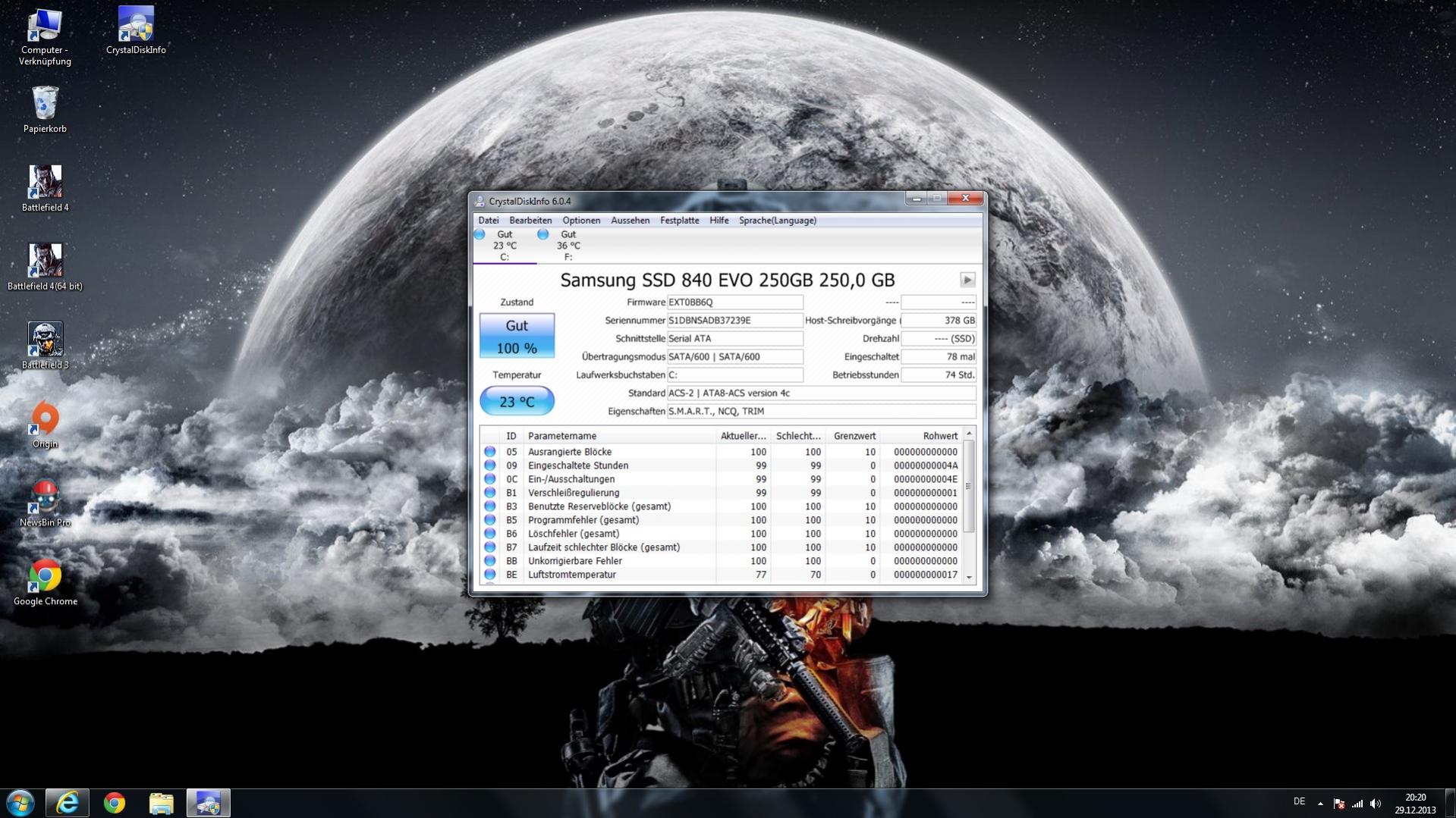

Nur um mein Gewissen jetzt zu beruhigen, heute morgen 365gb.
Den Tag über bisschen gedaddelt(ca 3std) und gesurft(ca.3Std) und nun bei 376 Host Schreibvorgängen angekommen.
Es ist also normal das 11GB über den Tag von surfen und gamen zustande kommen ?
Kommt zumindest mir als sehr viel vor.

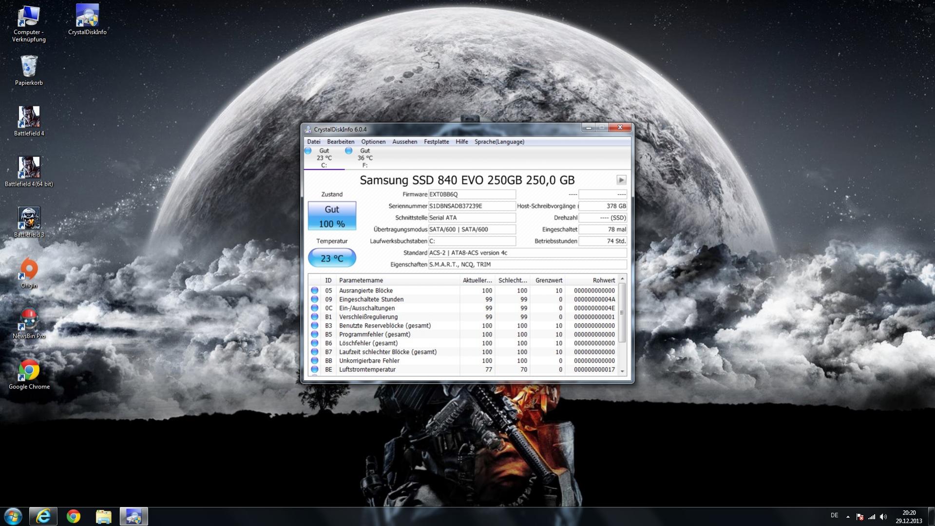

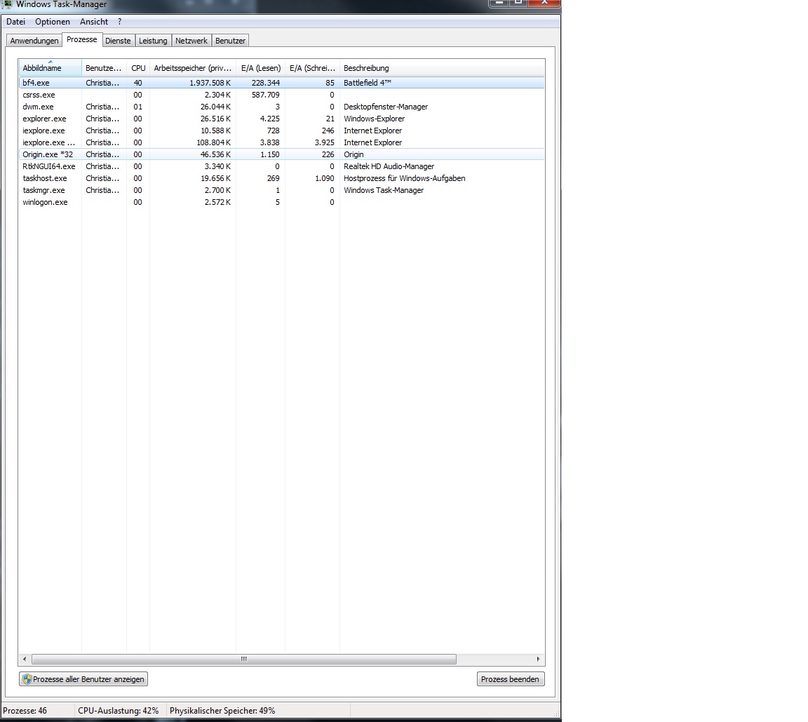

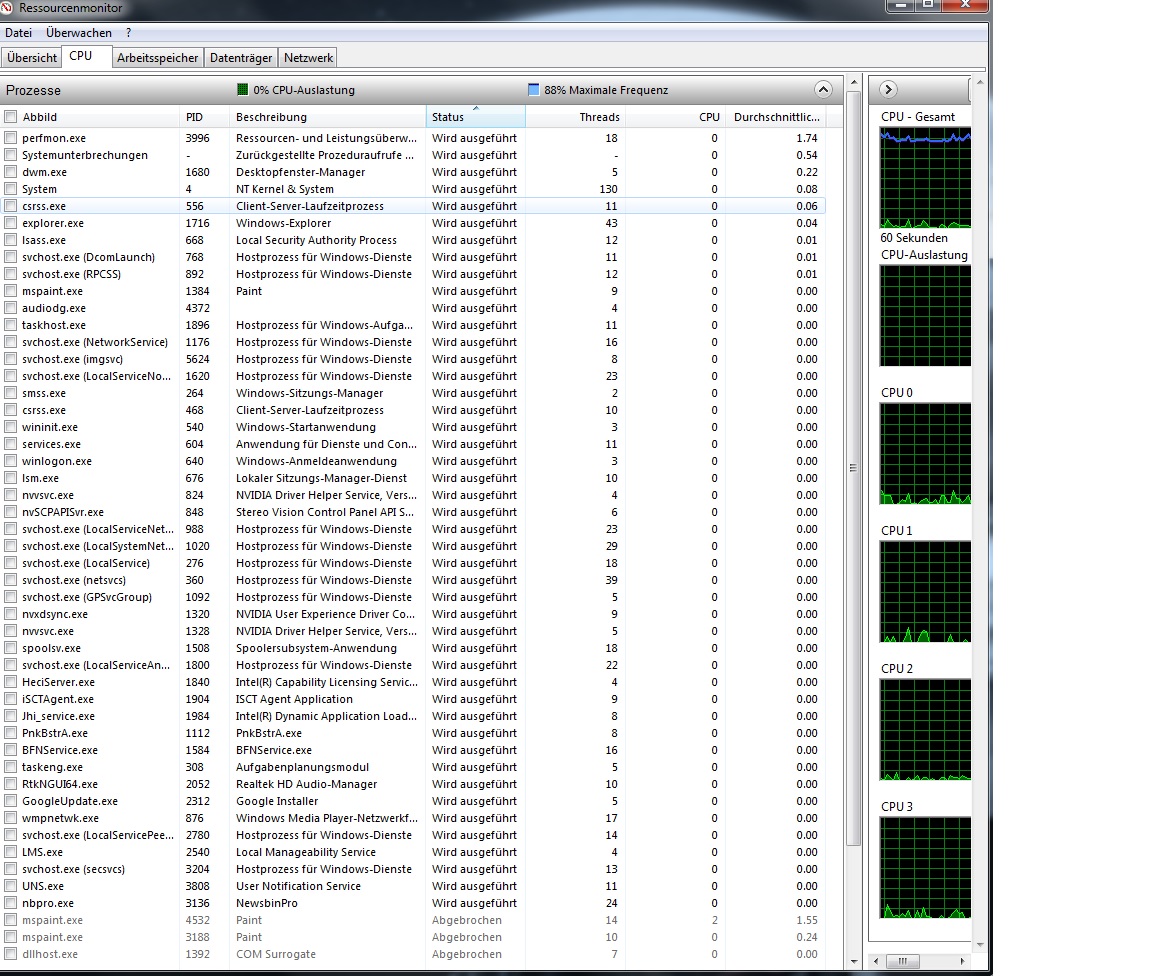

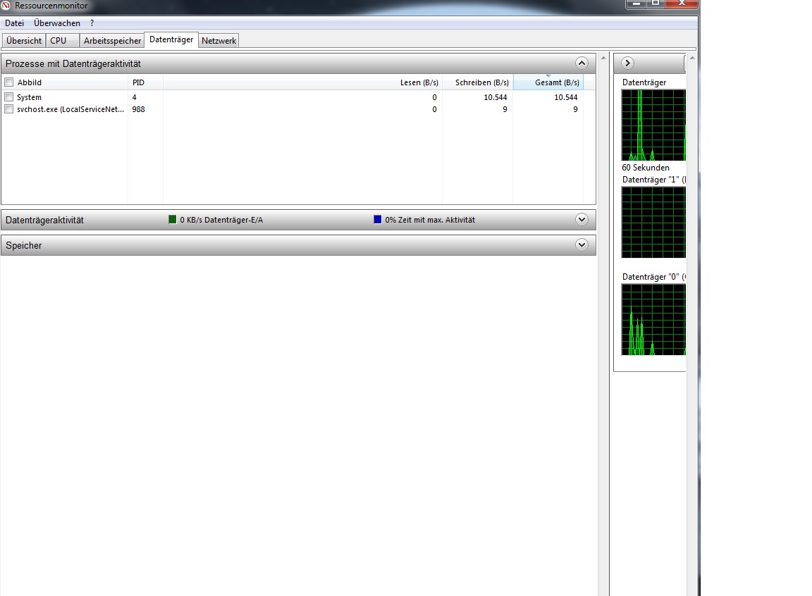

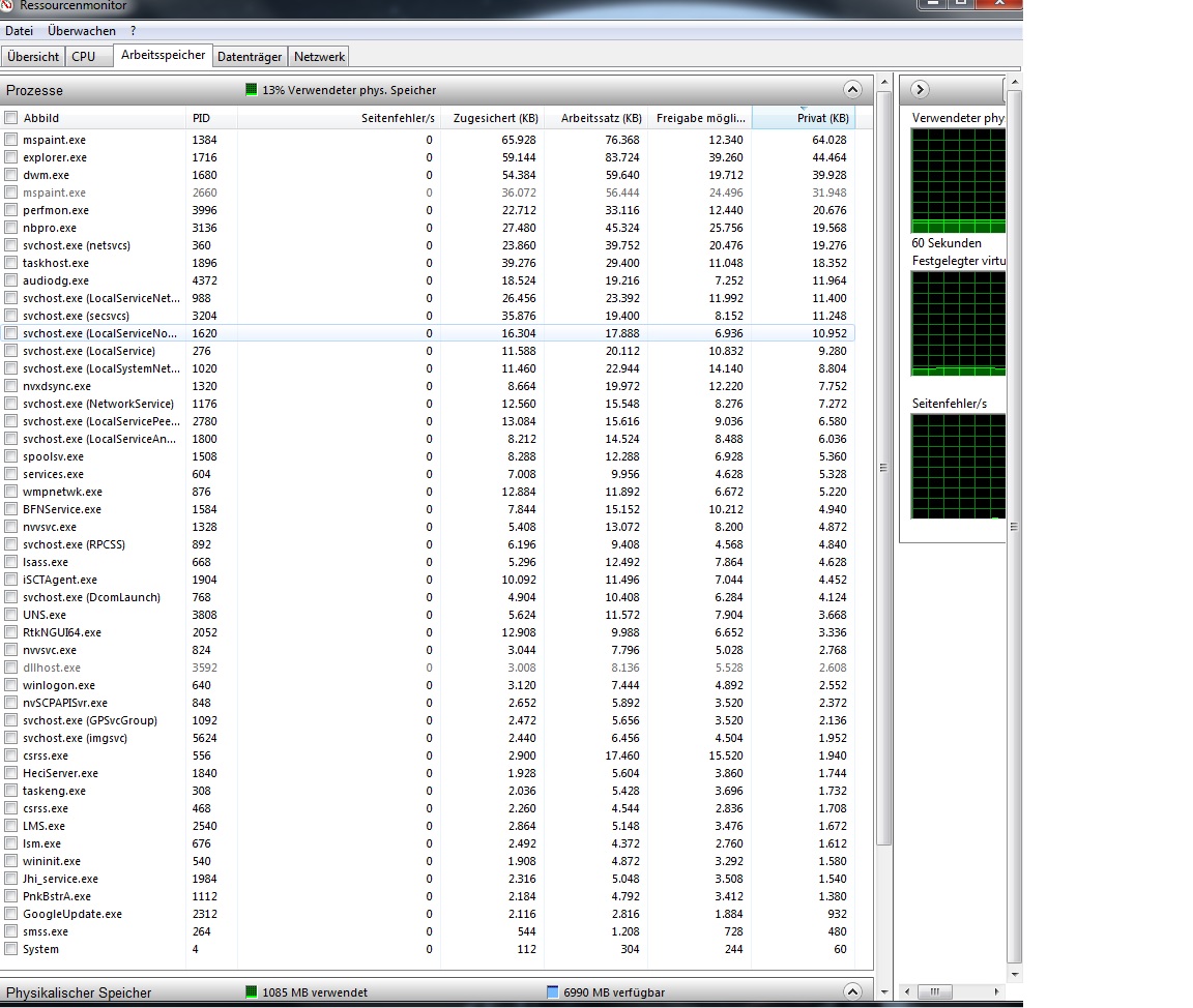

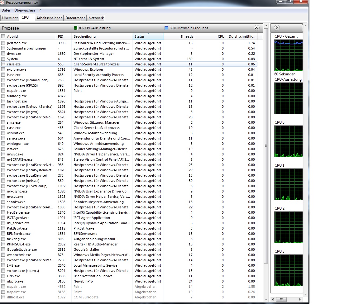

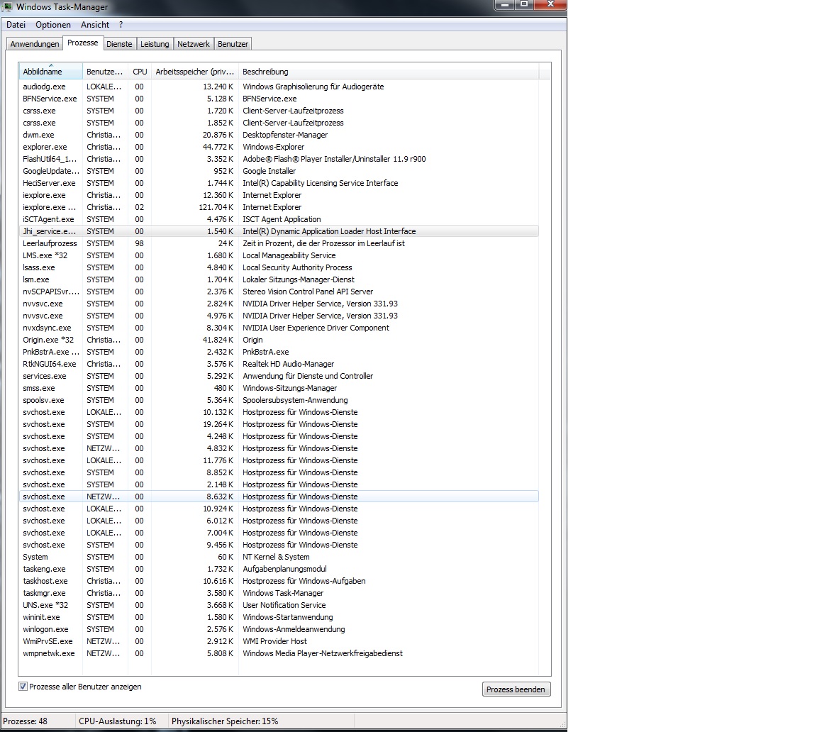

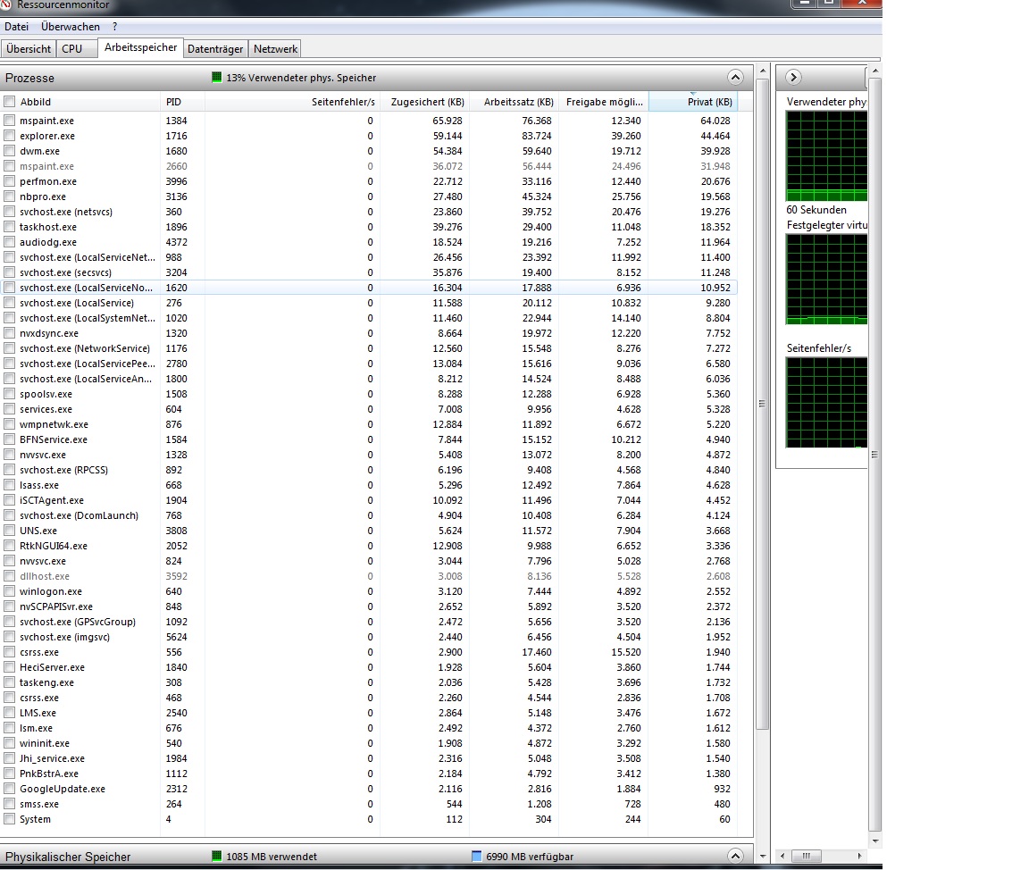

Dann pürfe doch mal, wie stark das RAM belegt wird (Task Manager) und schau mal im Resourcemonitor, wer denn was auf der SSD schreibt. Dafür gibt es doch diese ganze Tools in Windows und es gibt noch eine Menge weiterer Tools, aber die eingebauten reichen schon. Und noch was: Wenn Du schon einen Screen von CDI postest, dann ziehe doch bitte das Fenster soweit auf, dass alle Attribute und auch die Hex-Werte bzw. Rohwerte vollständig sichtbar sind und erspare und den ganzen Desktop, es interessiert wirklich nur das Fenster von CDI!
@Holt
Welcher ist der Relevante ?

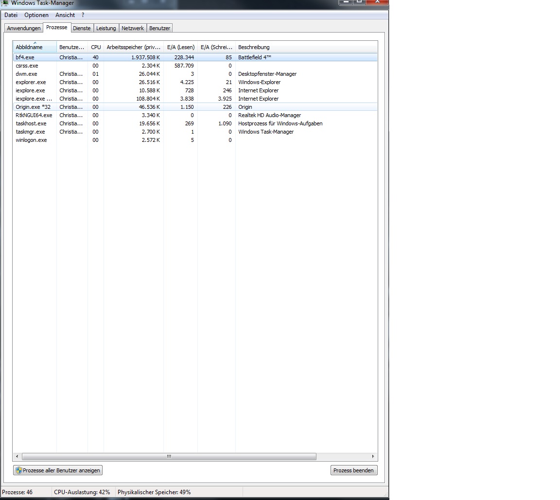

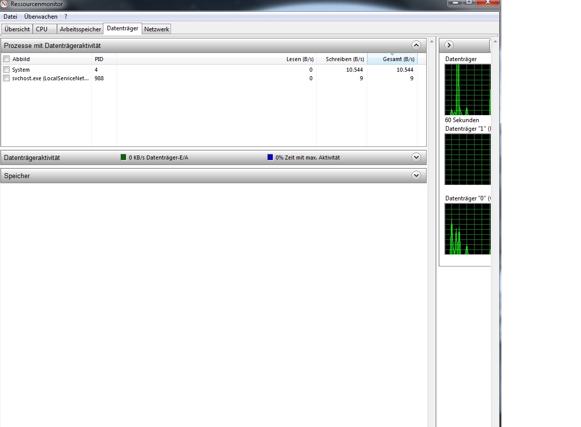

Wähle im Taskmanager die Spalten die Auskunft über die gelesenen und geschriebenen Byte angeben (wichtig: "Prozesse aller Benutzer anzeigen" auswählen!) und im Resourcenmonitor musst Du Dir halt die Diskzugriffe ansehen (Sortiert nach Schrieben), aber eben immer wieder mal während Du den Rechner ansonsten so nutzt wie immer, denn im Idle dürfte diese Zugriffe ja nicht erfolgen. Außerdem musst Du Dir halt die Auslastung des Physikalischen Speichers ansehen und die des Virtuellen Speichers.
Nein, gehen mal unter "Ansicht" auf "Spalten auswählen" und aktiviere E/A Schreiben, dann siehst Du wenigstens, wie viele Byte ein Prozess geschrieben hat, solange er noch lebt, weshalb man immer wieder mal nachsehen muss. Kannst auch noch die "Seitenfehler" auswählen, denn je mehr das sind, umso mehr ist vermutlich auch ins Pagefile ausgelagert.

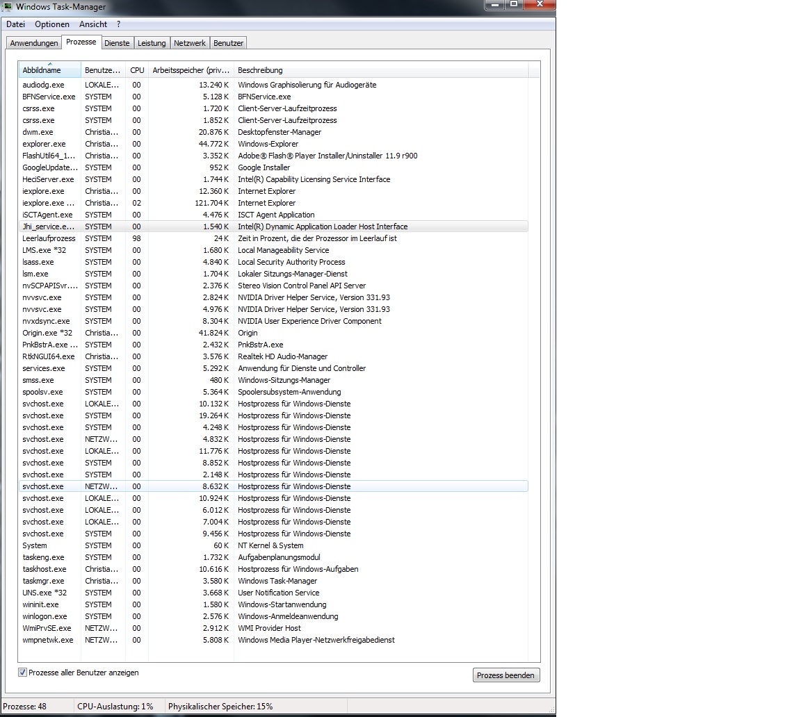

Bitte unten auf 'Prozesse aller Benutzer anzeigen' klicken und noch einmal ein Screenshot erstellen und hier hochladen.
