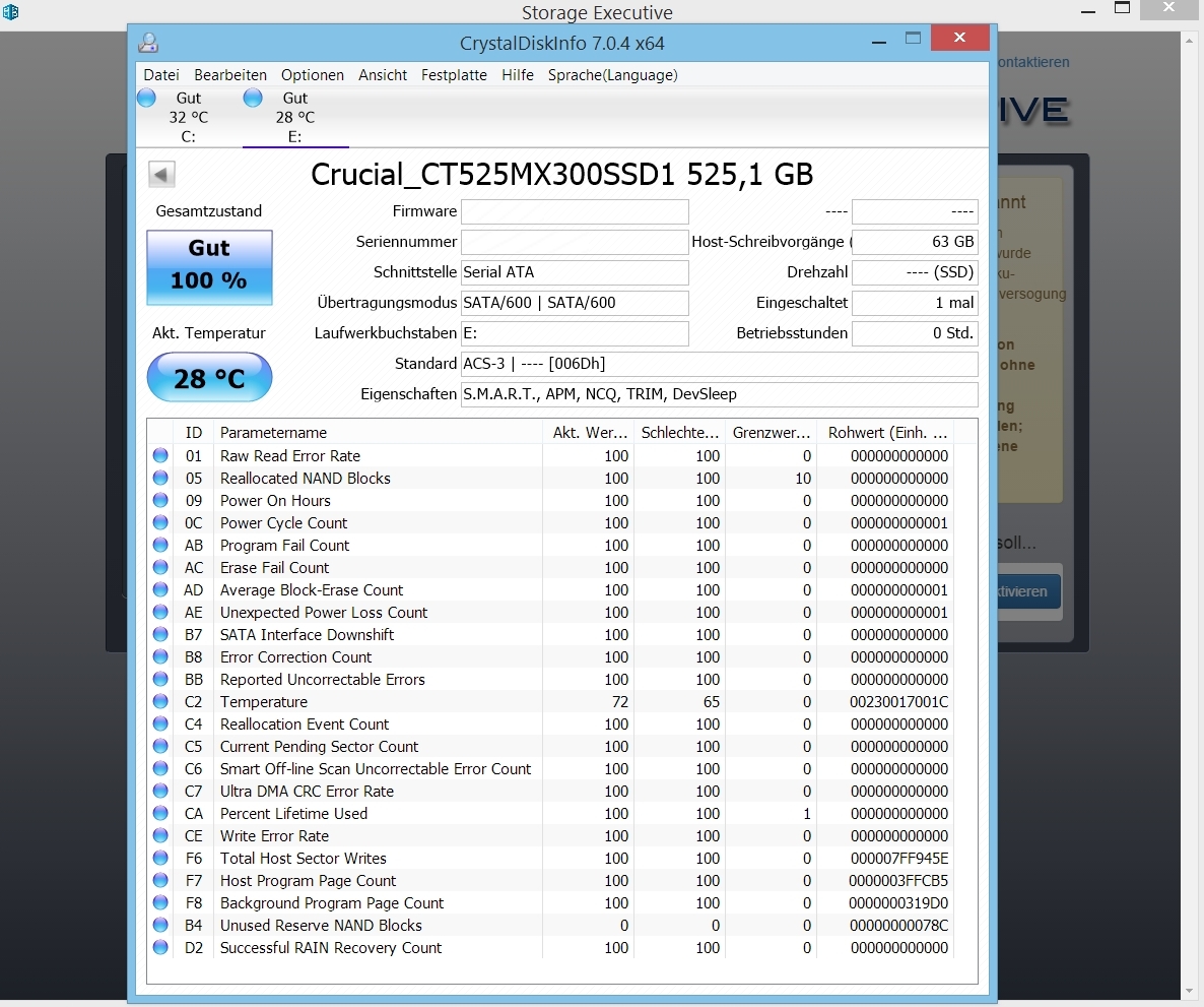

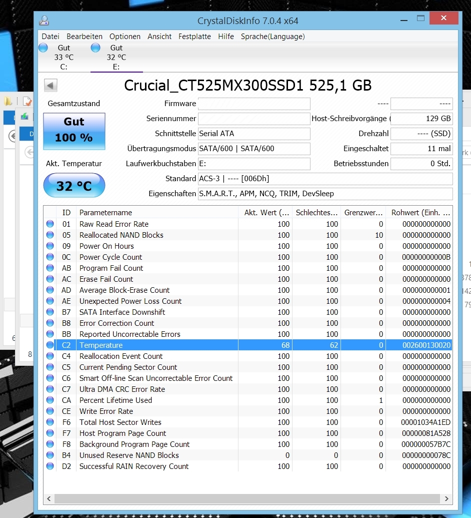

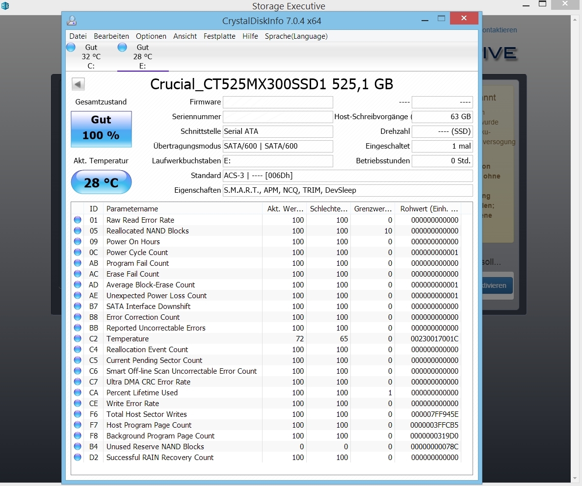

Nachdem ich die SSD eingebaut Hatte. habe ich vor dem testen ein Bild, screenshot von Crystaldiskinfo gemacht.

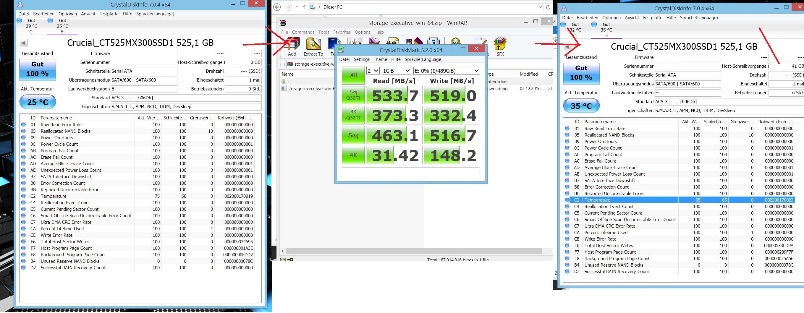

Dann habe ich CrystalDiskMark ausgeführt und knapp! zweimal (2) ein 1GB Test schreib Benchmark machen lassen (und dann etwas später noch ein 32GB gemacht.)
Anschließend wieder Crystaldiskinfo ausgeführt, dort ist mir SOFORT der sehr Hohe Verbrauch der Host Schreibvorgänge also quasi die insgesamt geschriebene Bytes der SSD aufgefallen, die sie meldete. Der Wert aber steht nicht in Relation zu den tatsächlichen kopierten Daten Volumen des Crystaldiskmark Tools dass ich zuvor dokumentiert habe.
Mir ist es nur per Zufall aufgefallen. Da ich ein vorher und nachher Screenshot gemacht habe. (Die Festplatte ist komplett leer, wurde also nur zweimal/dreimal beschrieben, es wurde kein Windows vorher darauf installiert.
Crystaldisk mark meldet knapp 40~GB insgesamt geschriebene Bytes während der Gesamten Laufzeit nach dem
"benchmark" Test mit CrystalDiskMark.
wo aber stattdessen 2GB stehen müsste. der Wert ist also absolut nicht aussagend.
Habe dann anschließend noch einmal ein 2GB schreibtest mit dem Tool crystaldiskmark gemacht.

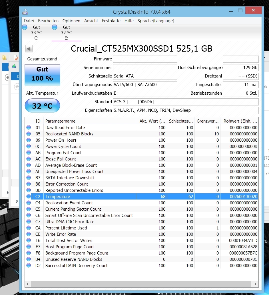

Die Diskinfo meldete 63GB Schreibvorgänge, und anschließend mit dem CrystalDiskmark tool ein 32GB test.
Zu meinem entsetzen zeigt das diskinfo tool an, dass die SSD nun insgesamt 129GB an Daten geschrieben hat.
Was aber ,2+2+32 also die schreibtests vorher, insgesamt 36GB machen sollte.
Wie setzt sich der WERT nun zusammen, wieso zeigt die SSD fälschlicherweise eine viel zu hohe Schreibrate der Schreibvorgänge an
Meine Frage, die SSD soll ja angeblich laut Hersteller eine max. Anzahl an Schreibvorgängen von TBW 160TB haben.
Wieso berechnet die SSD aber ein zu hohes Datenvolumen als dass tatsächlich geschriebene.

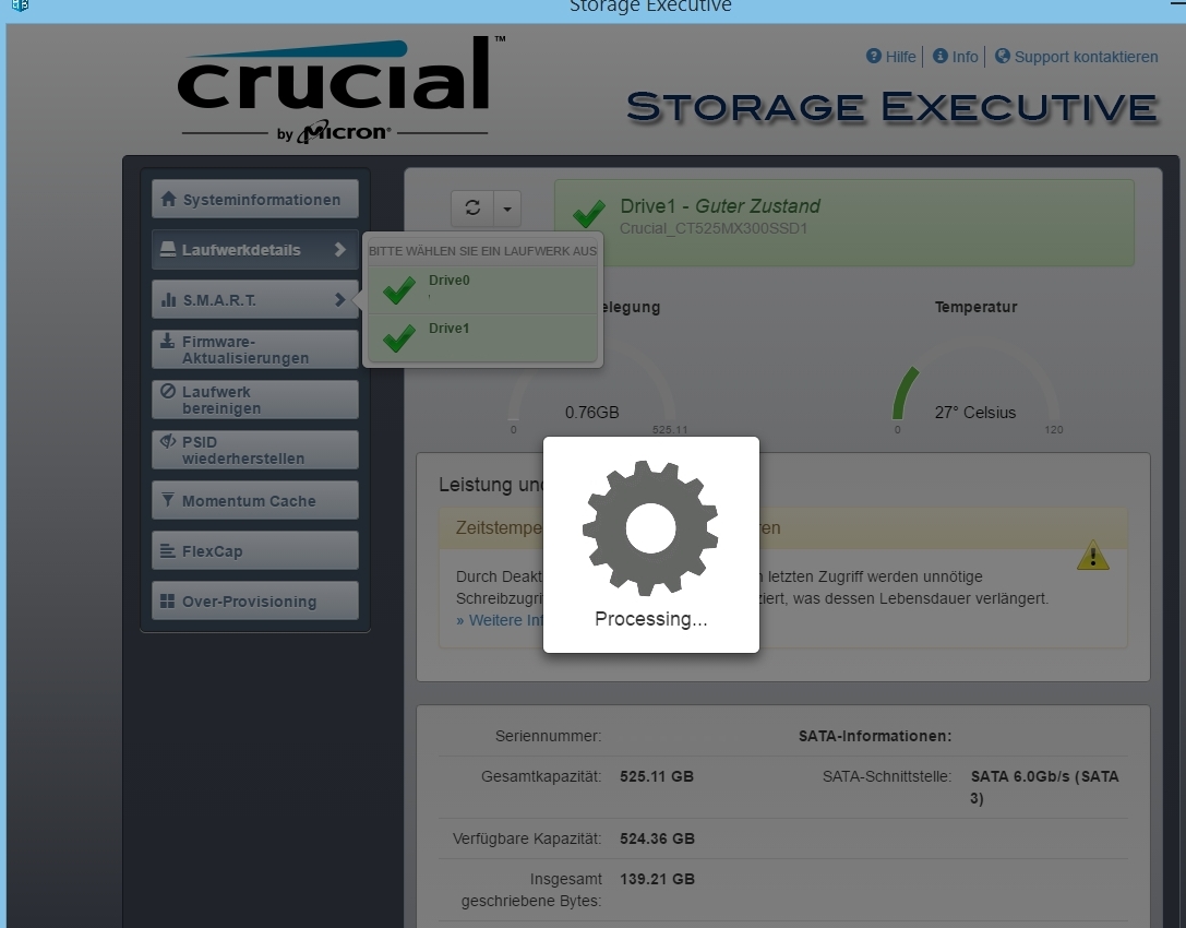

Einen Fehler in der Crystaldiskinfo software kann ich ausschließen, den ich habe auch die Software der ssd vom Hersteller installiert crucial storage executive dort wird die selbe Menge an Insgesamten Schreibvorgängen angezeigt.
Um es Bildlich besser zu beschreiben, sind im Anhang Bilder anhängt.

Du machst zwei Durchgänge mit 1GB großen Dateien, die mal am Stück, mal in kleinen Teilen etc. geschrieben und gelesen werden. Dann kommen da halt 40GB raus.
Ich frage mich nur wo dein Problem ist? Evtl. baust du die Platte wieder aus und stellst sie in den Schrank ;)
Keine Sorge die geht nicht kaputt. Du könntest den Benchmark viele Jahre ununterbrochen laufen lassen und die würde immer noch funktionieren.
dann kannste ja jetzt noch 1270 tage , bzw 3,5 jahre lang jeden tag benchen. also wo ist das prob? ;)
Ich bin Technik begeistert und will es gerne wissen. Neeeein, in den Schrank kommt die nicht, die soll ja auch ein nutzen bringen.
Das ergibt Sinn, aber ist seltsam betrachtet in Relation des tatsächlich geschriebenen Daten Volumens
Danke für die nützlichen Antworten.
Danke dir für die Mühe blablub1212, damit kann ich schon was anfangen.
Dann ist es halt so wie du schriebst, die SSD schreibt mal in kleinen Teilen und mal am Stück.
Ich wurde ja dann vermuten wegen der TLC 3D NAND Chip Technologie.
Nichtsdestotrotz war es seltsam als es mir aufgefallen ist. Da ich es mir auf den ersten Blick nicht erkälten könnte wie dass zustande gekommen ist.
Man will ja dass das Gerät lange hält und gut arbeitet und so. Deswegen war meine erste Impression etwas negativ.
Aber gut ist, jetzt weiß ich bescheid. Danke blablub1212 :]

Also du hast gerade rausgefunden was Write Amplification ist...
Wenn dich das Thema näher interessiert kann ich dir die aktuelle c't empfehlen, da ist mal wieder ein Dauertest mit aktuellen SSDs und was sie wirklich aushalten. Die Angaben der Hersteller sind in der Regel sehr konservativ und werden in der Praxis zum Teil um das dreißigfache überboten.
Das die TBW Angaben in der Praxis meist deutlich überschritten werden, ist ja keine neue Erkenntnis, dies haben zumindest für die meisten SSDs schon zahlreiche Endurace Tests belegt und zumindest die SSDs von NAND Herstellern bzw. deren Tochterfirmen haben in der Hinsicht nie enttäuscht und nur solche wurden bei c't getestet.
