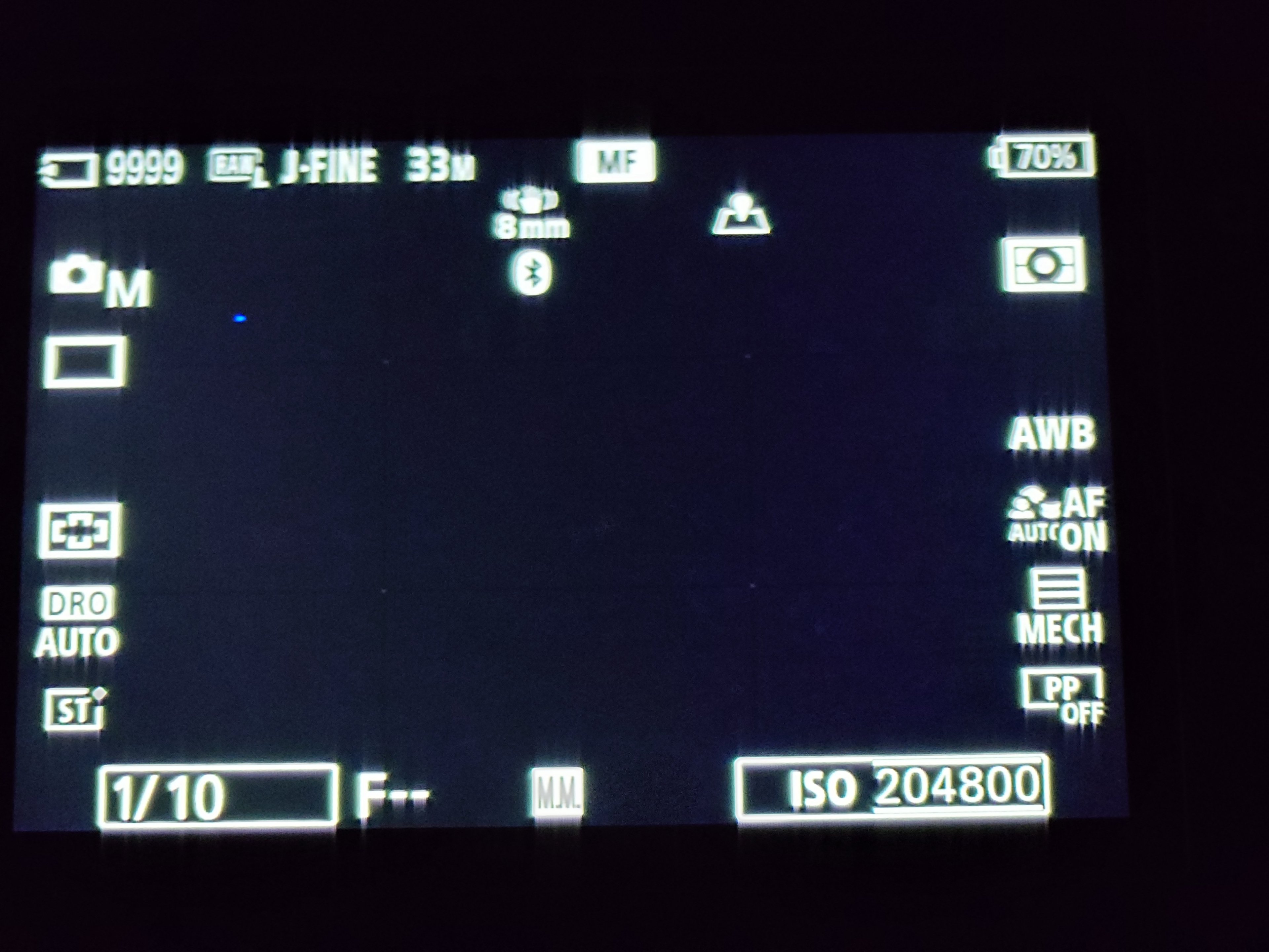

nach langen überlegen habe ich mir nun eine Sony Alpha 7 C II gekauft. Beim ausprobieren und testen ist mir ein Hot Pixel aufgefallen.
Sichtbar war dieser nur bei höheren ISO Werten. Ich habe dann das Pixel Mapping in den Einstellungen laufen lassen und jetzt ist das Bild einwandfrei.
Meine Frage jetzt ist rein aus Interesse, ist es normal, dass eine neue Kamera direkt mit Hot Pixel auffällig ist?

Allgemein gesagt sind hot Pixel normal, werden aber eigentlich werksseitig gemapped. Kann schon auftreten, ist aber sicher nicht häufig. Sei froh dass du eine Kamera hast mit nachträglichem Pixel mapping

Dann ist doch alles in Ordnung :) Bei High ISO werden die Signal vom Sensor extrem verstärkt, daher kann es da dann auch öfter zu Fehlern kommen. Das ist soweit normal
