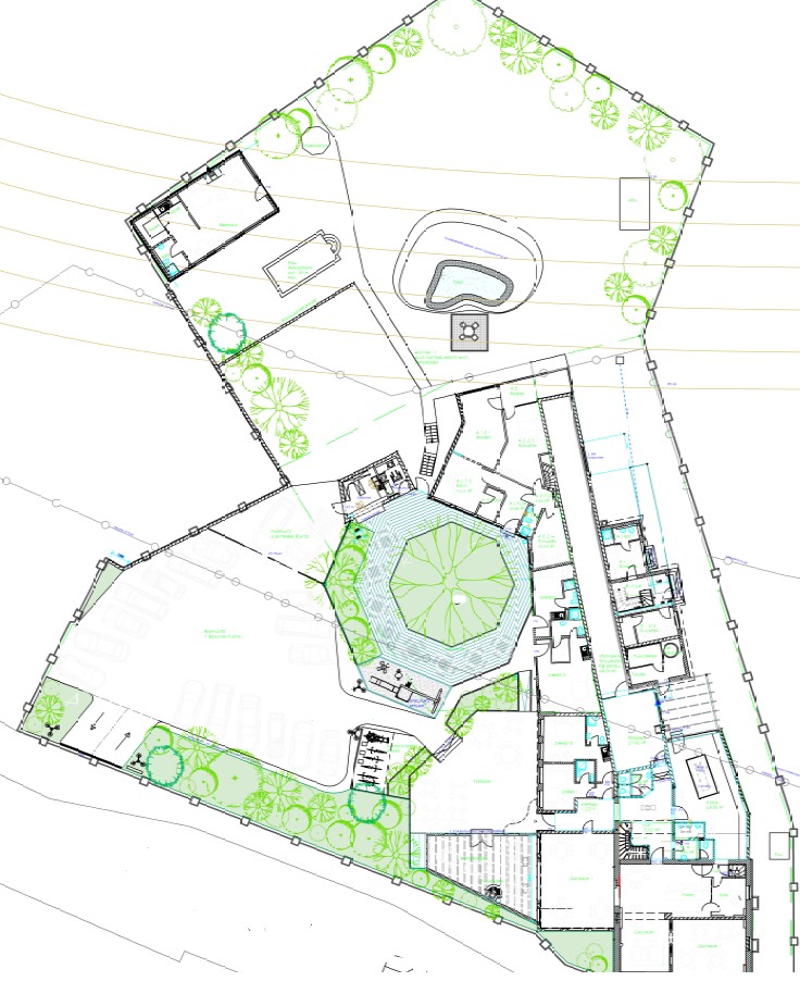

danke für eure richtigen und wichtigen Hinweise. Wir beackern schon 50 Objekte deutschlandweit mit eigenem Personal, allerdings sind diese nur zur Pacht und daher immer das Thema der Eigentümer gewesen.
Das Hotel wurde jetzt als Eigentum (der Bank, für viiiiieeeeelleee Jahre) gekauft und absolut: Meine Zeit ist dafür zu kostbar, um mich mit dem ganzen IT Zeug dort auseinander zu setzen. Allerdings bin ich ein Arbeiterkind, was immer noch jeden Euro 2x umdreht, daher auch erstmal der sicherlich naive Ansatz: "Ich mach das selbst, wenn ich schon ein AVM Netzwerk dort spannen kann, dann ist ja wohl der Rest kein Problem" :-)
Bei dem Projekt ist das Gefühl, erstmal alles selbst zu machen ganz ausgeprägt, daher auch die Fragen.
Nochmal Leute: Ganz toller Input. Danke dafür.
Anbei ebenfalls die Skizze des Areals. Also schon herausfordernd. Und das ist nur die IT Geschichte... alleine die baurechtlichen Themen hierbei sprengen alles, was man sich vorstellen kann.
Kann ich absolut nachvollziehen. Es spricht auch nichts dagegen, aus dem Projekt zu lernen und eigenes KnowHow aufzubauen.
Ich möchte dazu nur eine kleine Anekdote erzählen, die ich hier schon ein zwei Mal erzählt habe:
Ein befreundeter Eigentümer eines Hotels mit einer durchschnittlichen Auslastung von vielleicht 20 Gästen - ich war über viele Monate beruflich dort untergebracht - hat genau so gedacht wie du: "Fritzbox? Habe ich zu Hause auch und funktioniert klasse!". Gesagt, getan, die ganze Bude voller FritzRepeater - immerhin als Access Points - und die buchstäblich täglichen Beschwerden über das schlechte WLAN waren allgegenwärtig. Dann noch das Thema "Gast-Netzwerk" und "Hotelgäste", alle waren im Haupt-WLAN, weil besagter Hoteleigentümer daheim auch kein Gast-WLAN hat, warum also im Hotel? :freak:
So konnte ich zB sein Kassensystem (Windows XP!) im Netzwerk sehen, auf seinem Drucker drucken und im tiefsten Bayern auf seiner Sonos-Anlage "Hamburg, meine Perle" abspielen. Da hat er recht dumm aus der Wäsche geguckt. Ich habe ihm dann ein kleines (!) Setup mit Unifi von Ubiquiti eingerichtet, als Freundschaftsdienst. In deinem Fall sieht das aber schon deutlich anders aus, weil man heutzutage pro Gast schon mehr als ein Gerät im WLAN einkalkulieren muss. Laptop, Tablet, privates Smartphone, Firmenhandy und mittlerweile nehmen Leute ja schon ihre Alexas mit auf Reisen - ich natürlich nicht (*), neeeein .... Da kommen schlimmstenfalls mehrere Hundert Clients zusammen.
DIY ist gut für das Ego, keine Frage. Bei professionellen Systemen ist das aber ein zweischneidiges Schwert. Wenn du die Angebote von den Systemhäusern eingeholt hast, kannst du sie hier gerne anonymisiert einstellen. Man kann mal drüberschauen, aber erwarte nicht zu viel bzw. verlass dich nicht zu sehr darauf.

Hi...und auch erstmal willkommen im Forum!
Wenn auch ich mal aus dem Nähkästchen plaudern darf - ich hatte mal einen befreundeten Hotelier(skunden) mit einem ähnlichen aber doch etwas "kleiner" gelagerten Fall.
Dort wurde ca. 15 Jahre lang für die Internetversorgung auch ein ticketbasiertes Hotspot-System von Zyxel (anfangs noch mit dem N-4100 und Bondrucker) für ein 15 Zimmer-Haus über 2 Etagen mit Nebengebäude, Schank-, Frühstücks- und Clubraum sowie Hof-Biergarten eingesetzt und das klappte recht gut - allerdings war (zu der Zeit) IP-TV auch noch kein Thema.
Mit einer leider lediglich verfügbaren 100MBit/s DSL-Leitung wurde bis zur Schließung des Hauses Ende 2019 (doch wider Erwarten) zuletzt sogar alles (aufgrund der Gesetzesänderung 2017 zur Störerhaftung) mit zugeschalteter und nur ab und zu mal modernisierter Consumer-Hardware ausreichend versorgt - alle betrieblichen Endgeräte (sogar Live-Streams in der Sportsbar) und auch alle Endgeräte der Gäste.
Bei dieser Immobilie (mehrmals sanierter Altbau von 1890) klappte es, weil halt nur die Grundmauern massiv, sie nicht all zu weitläufig, wenig interferierende Materialien und (natürlich 😇) eine kompetente Installation/Administration vorhanden waren.
Außerdem haben auch so gut wie nie alle Geräte zeitgleich die Netzwerk-Infrastruktur genutzt.
Für ein praktisch von Null aufzubauendes Projekt sollte aber auf jeden Fall eine Expertise von Fachdienstleistern eingeholt werden.
Vllt. hilft dazu ja auch schonmal eine grobe Kalkulation/Skizzierung der voraussichtlich einzusetzenden Gerätschaften, wie z. B. für's Kassensystem, die Telefonie, ein Alarm- u. Überwachungssystem, Datensicherung und -sicherheit, das Drucken usw. anzufertigen.​

Zu Systemhäusern wurde jetzt viel gesagt, dem stimme ich einfach mal zu. Da muss auch nicht umbedingt ein Servicevertrag mit Reaktionszeiten bestehen - wenn die dich als Kunden aufgenommen haben solltest du auch so jederzeit anrufen können und innerhalb einer der Schwere des Problems angemessenen Zeit Unterstützung bekommen.
Thema die vorgeschlagenen Zyxel APs: Ich wäre jetzt nicht davon überzeugt, dass die geeignet sind, mit 40+ Devices klar zu kommen (wie bei dem im Biergarten durchaus vorkommen könnte wenn das Gast-wlan frei verfügbar gemacht wird).
Der AX1800 ist der ZyXEL NWA110AX -> 2x2 Antennenschema
Da wäre mMn der ZyXEL NWA210AX das Minimum -> zwei Antennen und Mesh-Unterstützung
Aber mit etwas, dass das Erlebnis vom Kunden so beeinflusst wie das wlan (für viele doch sehr wichtig) würde ich nicht rumgieren, sondern direkt -> ZyXEL WAX610D der zusätzliche Features hat für den Aufbau als Teil eines größeren Netzwerk

hier nur kurz der aktuelle Stand: Wir hatten gestern den Termin mit dem Systemhaus, was ich noch aus früheren Zeiten kenne.
Eine kleine Ausleuchtung wird in den nächsten Wochen gemacht, so dass man absehen kann, wieviele AP's genutzt werden sollten.
Er sah das Thema Störerhaftung entspannt und wollte da jetzt nicht den Riesenaufschlag machen.
Planung liegt jetzt darauf, dass der 1. Glasfaseranschluss für das komplette Haus genutzt wird und der 2. Anschluss für den Außenbereich und der Gastro mit Ticketsystem.
