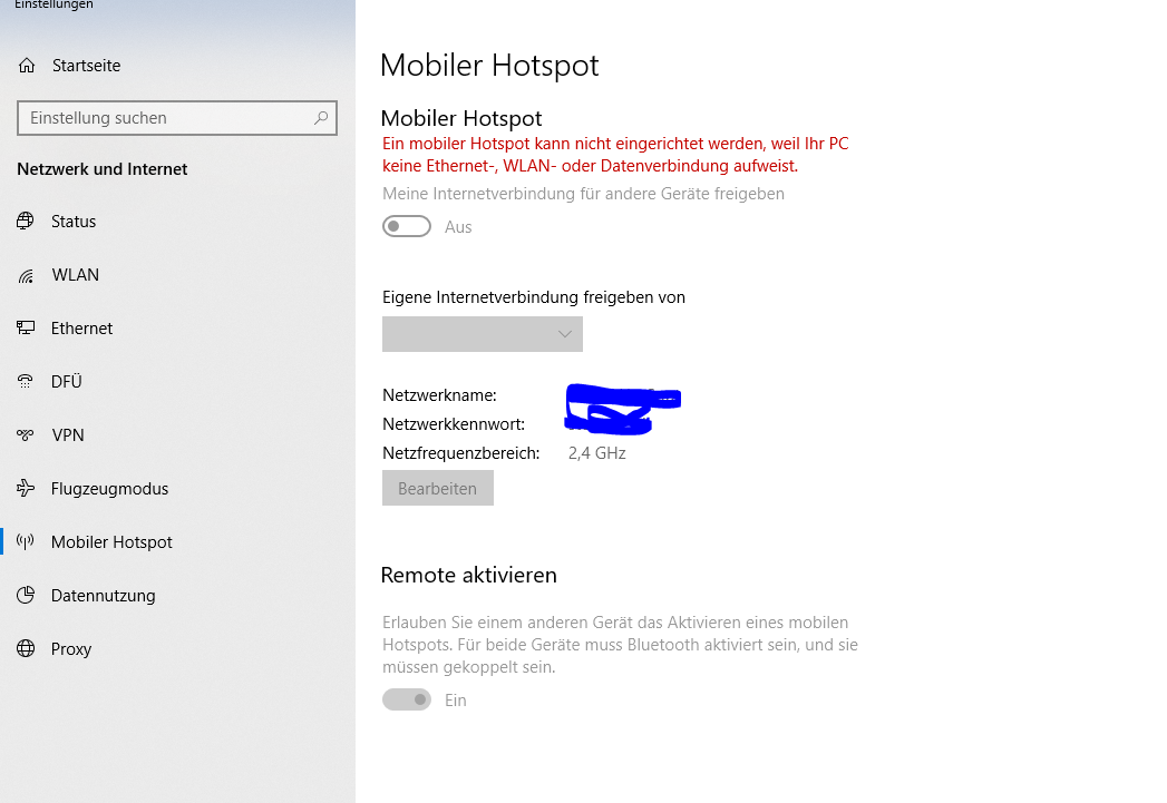

Wollte daher einen Hotspot mit meinem Laptop erstellen. In den bisher genutzten Netzwerken hat das bisher immer funktioniert. Jetzt lässt sich der „Hotspot Button“ nicht mehr anwählen. Ein Screenshot aus den „Netzwerk- und Interneteinstellungen“ ist beigefügt. Dies erscheint obwohl ich parallel Internet nutze.
Eingabe des Befehls „netsh wlan show drivers“ in der Eingabeaufforderung ergab, dass gehostete Netzwerke nicht unterstützt werden. Darüber lässt sich also auch nichts teilen (sofern ich das alles richtig verstanden habe….).
Die Treiber wurden alle aktualisiert. Bei meinem Laptop handelt es sich um einen Lenovo L480 mit Windows 10. Ein Screenshot des Gerätemanagers ist beigefügt.

Die Antwort steht dort in rot. Der Lappi geht ausschließlich über den Cisco virtuellen VPN Adapter raus.
Du könntest es mit einer Netzwerkbrücke versuchen vom Cisco auf den WLAN Adapter.
er kanns ja nichtmal aktivieren, ich gehe fast davon aus dass der Anyconnect VPN Client, hier reinspukt

Nicht ganz. Das Hausnetz kommt ja auch über das Münchner Wissenschaftsnetz. Kann unabhängig davon ob ich Cisco nutze oder nicht keinen Hotspot erstellen.
