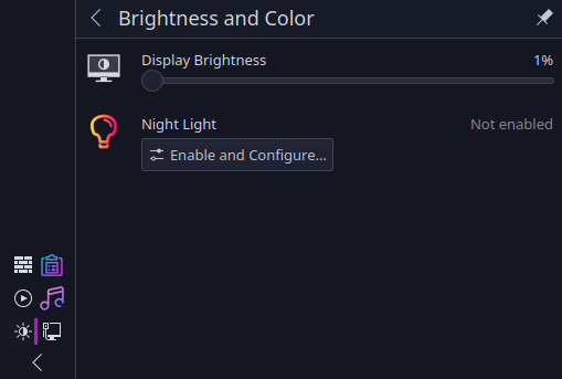

Seit wann kann man eigentlich seine Desktop-Bildschirm-Helligkeit in KDE ändern? ;) – natürlich über DP.
Na wenn du das nicht weißt....Ich bin noch bei der 5, hatte noch keine Gelegenheit zum Upgrade.
Windows ... 🤢
DDC/CI? Es ist untypisch, aber warum sollte das nicht funktionieren? Technisch sollte das ja gar kein Problem sein.
Es funktioniert ja in KDE6:
Ist mir in KDE5 nicht aufgefallen. Beim Notebook ging es in KDE5 aber schon (unter Energie oder so).
Auch siehe: https://wiki.archlinux.org/title/Display_control#(E-)DDC/CI

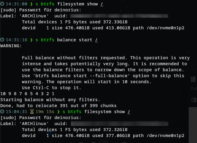

Ich weiß jetzt nicht, wie weit das Auswirkungen haben könnte, wenn ich das nicht durchführen würde, aber vor dem ersten Durchgang war es ziemlich voll, vielleicht 10-15 GB frei, obwohl ich eigentlich über 100 GB frei hatte. Noch mehr und ich hätte das FS erweitern müssen, damit Balancing überhaupt starten würde. (Letzter Durchgang im Screenshot)
agon schrieb:
Ich komme damit ganz gut zurecht mit dem "Shredder Duplicate Finder".
Hast du dich wegen der Einfachheit dafür entschieden. bees wirkt von der Konfiguration aufwändiger.

New: Btrfs :: Making block group layout more compact (thanks to @Deinorius )
New: For AMD ROCm: Set power profile
Also doas btrfs balance start -dusage=90 -musage=70 --bg / war nach 8 min fertig bei einer 2TB-NVMe3-SSD. FS & Prüfsummen sind weiterhin fehlerfrei.
