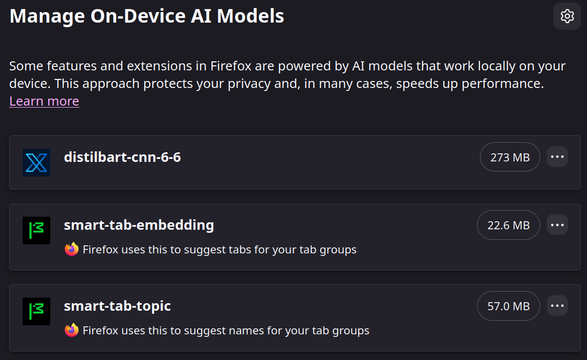

Du meinst wie unter about:addons > Manage On-Device AI Models?

Da könnte man direkt browser.ml.chat.provider ändern. Eigentlich warte ich auf ein besser in Firefox integriertes Model als Chatbot. https://support.mozilla.org/en-US/kb/on-device-models
Spike S. schrieb:
"Manage On-Device AI Models" gibt es bei mir nicht.
Hast du ONNX soweit richtig eingerichtet? Wird die GPU auch offiziell von ROCm oder CUDA unterstützt? Sonst gäbe es auch onnxruntime-cpu.

Keine Ahnung. Aber bei mir wurde bspw. die Models für Smart-Tab installiert, nachdem ich Smart-Tab benutzen wollte bzw. benutzt habe.
distilbart-cnn-6-6 könnte von der Summarization-Funktionalität stammen.
Also einfach Feature benutzen, dann sollte das Model installiert sein. Sonst schauen, ob ONNX richtig funktioniert.

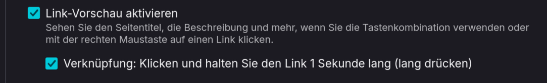

Bei meinen Versuchen mit den portable Versionen unter Linux und Windows und dem dritten mal lesen der dünnen FAQ, bin ich dann auch darauf gekommen, ein mal verwenden, taucht dann tatsächlich auf. Nur, bei meinem Hauptrechner mit dem FF aus den Arch Repos, gibt es diese Funktionen nicht. Keine smarte Tabgruppierung, keine KI Linkvorschau, Version 149.0.2

Und hast du noch einen Tipp, was an meinem Standard-Profil hier stören könnte? Habe jetzt auch mal der Reihe nach alle Addons deaktiviert, bis auf KeepassXC, keine Änderung. Die KI Funktionen in den Einstellungen sind natürlich nicht blockiert.
