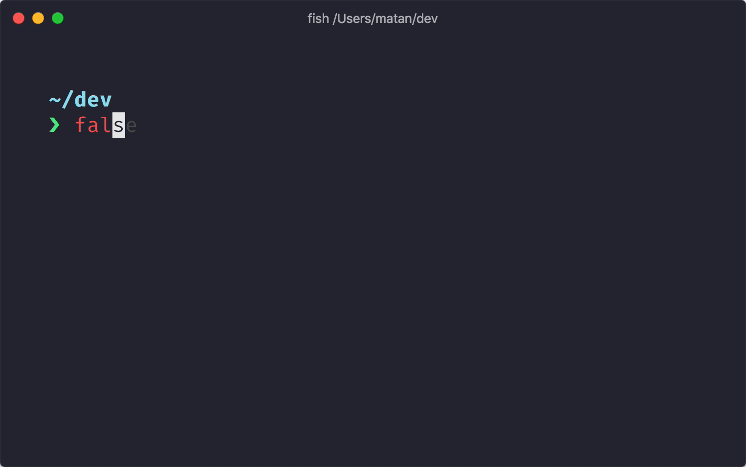

Arch Linux [Update]​
  • Zsh
    • New theme: Starship (w/ nerd font)
      Also compatible with other OSs and shells such as Bash or PowerShell.
    • Removed theme: zsh-theme-powerlevel10k (deprecated)
  • Env var
    • New: $EDITOR=vim (Console Text Editor)
Ihr könnt gerne eure Starship Config posten, falls ihr eine habt.
Folgendes ist mir wichtig:
Code:
[directory]
fish_style_pwd_dir_length = 3 # blocked by [directory.substitutions]
Gibt es verlässliche Vergleiche zwischen Starship und powerlevel10k? Bis jetzt habe ich hinsichtlich Leistung eher weniger günstiges zu Starship gelesen.
Inwiefern deprecated? Das package wurde erst aktualisiert und powerlevel10k auf Github wird weiterentwickelt, soweit ich das sehe.
https://github.com/romkatv/powerlevel10k
Beweggründe: Project on life support #2690
  • THE PROJECT HAS VERY LIMITED SUPPORT
  • NO NEW FEATURES ARE IN THE WORKS
  • MOST BUGS WILL GO UNFIXED
  • HELP REQUESTS WILL BE IGNORED
Dann wurde es auch zu einem AUR-Packet. Es gibt gerade auch Build-Schwierigkeiten.
Starship ist langsamer als p10k – aber vernachlässigbar langsamer (mit meinem 3700X). Ich habe deswegen keine Einschränkungen. Dafür ist Starship in Rust geschrieben und nicht Zsh-exklusiv.
Alles klar. Den Text hätte ich auch lesen können.
Dann halte ich ein genaueres Auge auf Starship, werde aber erstmal nicht wechseln, solange ich keinen Nachteil erkenne. Auch wenn Rust ein Argument ist.
Build Schwierigkeiten bei p10k kann ich bestätigen, hab ich auch schon eine Weile.
Aber was meint ihr mit "Leistung"? Das ist doch beides kosmetischer Kram, oder nicht :confused_alt:
Bei Starship gibt es bspw. kein "instant prompt" wie bei p10k. Man kann also mit Starship erst mit Start des Terminals nach vielleicht 50ms etwas eingeben. Auf die ms kommt es mir dann eben nicht an und ich mag einfach keine AUR-Pakete.
