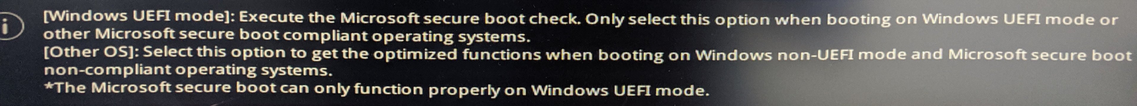

Ich habe nun auch Secure Boot auf meinem Desktop-PC (ASUS-Mainboard) eingerichtet. Dabei ist mir folgendes aufgefallen:
  • Es gibt zwei Secure Boot Optionen aka. "OS Type": "Windows UEFI mode" & "Other OS".
    • Ich habe dementsprechend "Other OS" genommen & habe meine eigenen Keys eingetragen.
    • Secure Boot Status in Arch ist "disabled"? Das wundert mich, denn der "Secure Boot state" im UEFI steht immer? auf "Enabled". Ein Ein/Aus-Schalter für "Secure Boot" gibt es auch nicht.
    • Im "Windows UEFI mode" konnte ich Arch nicht starten. "Vielleicht ja mit den Zertifikaten von MS?"
  • https://wiki.archlinux.org/title/Unified_Extensible_Firmware_Interface/Secure_Boot#Microsoft_Windows
    "The Microsoft Corporation UEFI CA 2011 certificate aka the Microsoft 3rd Party UEFI CA certificate should be included in the DB variable in order to use third-party binaries like UEFI drivers, option ROMs, shim, etc."
    • Habe das Zertifikat eingebunden & Secure Boot funktioniert nun im "Windows UEFI mode"!
  • Die Info von ASUS zu den beiden SB-Optionen:
tl;dr:
  • ASUS irritiert bei den SB-Bezeichnungen. Ich übersetze mal:
    • "OS Type" = Secure Boot
    • "Windows UEFI mode" = SB ist aktiviert, das "Microsoft Corporation UEFI CA 2011" Zertifikat ist aber erforderlich
    • "Other OS" = SB ist deaktviert
    • "Secure Boot state" sagt nichts aus, da es wahrscheinlich immer aktiviert ist
  • Falls SB bei euch nicht funktionieren sollte, dann einfach mal das "Microsoft Corporation UEFI CA 2011" Zertifikat einbinden.
