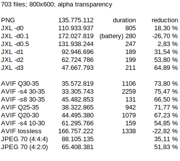

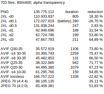

Ich habe mich schon selber a bisserl mit den jxl Einstellungen herumgespielt. -d1 ist meistens völlig ausreichend. Die Aussage "visually lossless" ist nicht falsch, kann aber bei gewissen Bildern nicht gut genug sein. Ich habe zufällig diese Grafik als Herausforderung für Encoder entdeckt. Das Hintergrundmuster ist an manchen Stellen (besonders über dem Schriftzug "Eternal Edition") selbst mit -d1 nicht visually lossless.
Die Vergleiche sind beeindruckend genug.
png (6,4 MiB) jxl-d0 (2,9 MiB) jxl-d0.5 (890,3 KiB) jxl-d1 (588,9 KiB)
Funfact: ect (efficient compression tool) schafft es nach 100 s die png Datei auf 4,4 MiB zu verkleinern. cjxl braucht nur mehr als einen Wimpernschlag.
Hinsichtlich -d0.5 habe ich einen Vergleich mit einem Haufen von SNES Spielgrafik (mit kleinem Coverbild Anteil) und alpha transparency Bildern gemacht.
-d0.1 und -d0.5 sind in diesem Beispiel überhaupt nicht empfehlenswert.
