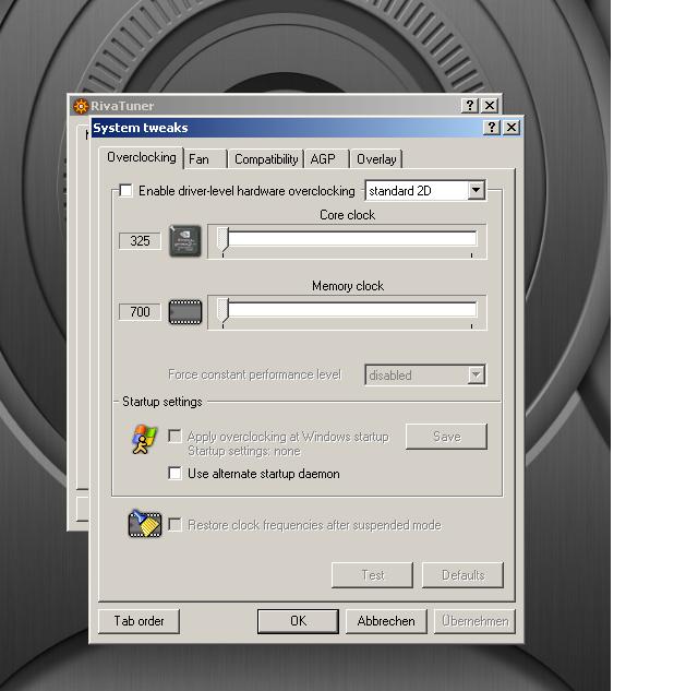

wie schnell kann ich die Karte den übertakten , ohne das ich n neuen Lüfter für die GraKa brauche? Mein Standardtakt seht ihr am unteren Bild
Gruß
Patriot
Du kannst sie so weit übertakten, bis GPU und Speicher Fehler produzieren. Ein besserer Kühler wird da keine spürbare Verbesserung bringen.
Wie weit Du takten kannst, ist bei jeder Karte individuell. Was aber mindestens drin sein sollte sind GPU 350 MHz und RAM 800 MHz DDR.
Aber versuch wie schon erwähnt, noch andere Pipe-Kombos fehlerfrei zu aktivieren (z.B. 12/5, 12/6 o.ä.)!
AW: HowTo - Wie schalte ich bei meiner GeForce 6800/6800LE die Pixel-/Vertex-Units frei ?
Das kannst Du nur selbst rausfinden!
Mit RivaTuner den maximalen GPU-Takt rausfinden, indem Du in 5- oder 10-MHz-Schritten erhöhst. Nach jeder Erhöhung 3dmark05 durchlaufen lassen und schauen, ob Bildfehler auftreten. Wenn Bildfehler erscheinen, wieder schrittweise zurückgehen mit dem Takt, bis alles ok ist. Das selbe machst Du dann noch mit dem Videospeicher. Fertig!
Aber denk dran: ALLES AUF EIGENE GEFAHR!! Auch wenn Du noch so behutsam vorgehst, Deinen Händler wird das nicht interessieren! ;)
