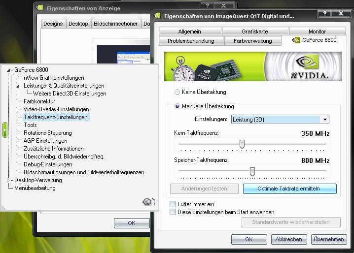

Man muss nicht neu starten.
Die Taktfrequenzen, die Du siehst, entsprechen dem Standardtakt der 6800 und sind somit als richtig anzusehen. Ich meinte nur, dass Du beim Übertakten nicht ab diesem Takt anfangen musst, weil das müßig wäre, sondern kannst mit 350/800 anfangen.
Gehe dort unter manuelle Übertaktung bei Einstellung auf Leistung (3D) und klicke entweder etwas weiter unten auf Optimale Taktrate ermitteln oder steige halt bei 350/800 ein (hatte 400 statt 800 vorgeschlagen, da das bei DDR verdoppelt wird).
Und dann gehts los mit dem OC. Viel Erfolg!

Hallo Sebbekk,
also noch einmal zurück zu meinem Taktproblem. Ich habe das Coolbits Tool installiert. Allerdings finde ich danach keinen neuen / weiteren Reiter.
Ich bin vielleicht in der ganz falschen Abteilung. Daher die folgende Beschreibung: Ich gehe auf dem Desktop unten rechts auf das Programmikon Nvida Einstellungen. Dann auf Nvida Display.
Dort ist mein Monitor als Punkt aufgeführt. Dort öffnet sich ein Fenster mit diversen Menüpunkten für die GeForce 6800. Unter dem Menüpunkt Taktfrequenz-Einstellungen finde ich Regeler für Kerntakt (325 MHZ) und Speichertakt (700 MHZ). Es gibt drei Auswahlmöglichkeiten: Keine Übertaktung, Manuell und Automatisch. Bei Manuell kann ich die
Regeler verschieben und dann auf Änderungen testen klicken. Bei jedem Versuch, egal wie ich den Takt ändere, kommt immer die Meldung, dass die Karte mit diesem Takt nicht arbeitet. Bei automatischer Taktermittlung kommt immer der selbe Takt raus 325 / 700 MHZ. Also, was ist das. Bin ich im falschen Programm, ist was falsch eingestellt, oder bin ich nur zu blöd?
Gruß Boxenfreak
Hm, das Vorgehen erscheint mir korrekt. Hört sich daher leider doof an, aber dann scheint es mit der Übertaktbarkeit nicht so gut um Deine Karte bestellt zu sein, wenn die optimalte Taktrate auf standard bleibt.
Um sicher zu gehen, würde ich mal alternativ mit Rivatuner übertakten. Damit hab ich persönlich aber noch nicht viel gemacht, von daher muss Du Dich da mal selbst einarbeiten oder jemand anders erteilt Dir diesbezüglich einen Rat.

Mal ne Frage, wie macht man das mit Optimale Taktrate zu ermitteln?
Finde diese Option bei mir nirgends ... :rolleyes:
Hi Jannn,
kann gut sein, dass die Ti4200 das nicht bietet - ich kenns jedenfalls auch erst seit der 6800 (kann ich bei Zeiten mal für Dich auf Ti4200 prüfen).
Das angesprochene Feature findet sich jedenfalls bzgl. einer GeForce6 im Anhang.
Nicht vergessen, CoolBits installieren!
