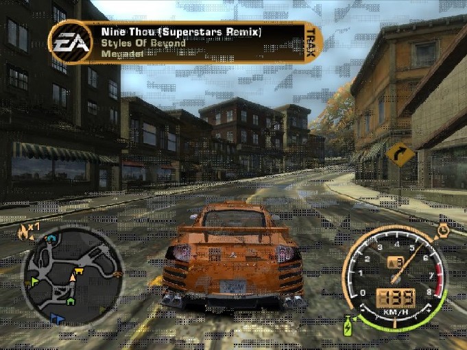

hhhhmmmm....habe mal mein Ergebnis als Bild beigepackt.......kann ich nun davon ausgehen, das meine Pipelines nicht funktionieren....wenn ja, hab ich noch andere Möglichkeiten meine Graka was schneller zu machen
