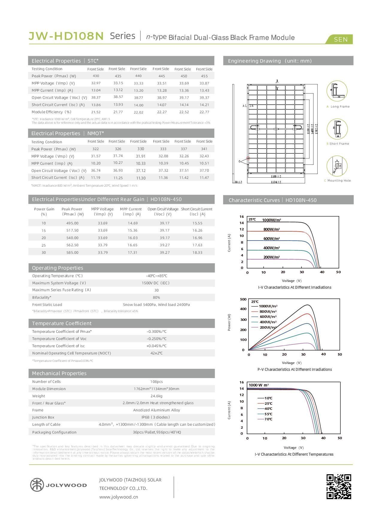

ich habe seit letzten Jahr im Garten ein kleines Balkonkraftwerk mit 2 Panels aufgebaut. Derzeit sind bei Panels in Richtung West ausgerichtet, also dann wenn ich Nachmittags zuhause bin und Strom nutze.
Nun habe ich mal gemessen und mit etwas Umgestaltung des Beetes könnte ich auch noch zwei Panels nach osten ausrichten, sodass auch morgens schon die Grundlast früher anteilig bis ganz gedeckt wird.
Könnte ich an den beiden Anschlüssen auch je zwei Panels als String betreiben?
Meine jetzigen Panels sind 2 450 Watt Glas-Glas-Panels von Jolywood. Die gleichen würde ich dann nochmal kaufen wollen.
technische Daten panels
