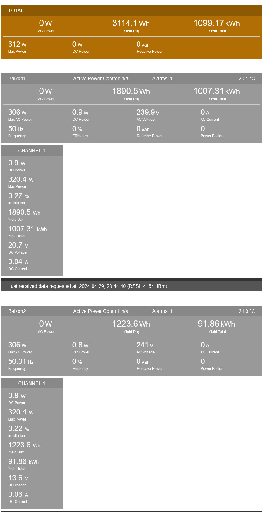

1. es wird addiert. Bedenke aber, es sind insgesamt nur 800W erlaubt (wenn das Gesetzt denn komplett durch ist). Es Laufen dann quasi beide Wechselriecher für sich und unabhängig voneinander (die 230V werden nur durchgeschliffen). Du müsstest dann beide Wechselriecher auf z.b. 400W + 400W begrenzen.
2. Bei AhoyDTU gibt es einen Bereich "TOTAL" der beide Wechselrichter addiert. Darunter sind dann nochmal beide einzeln aufgeführt.

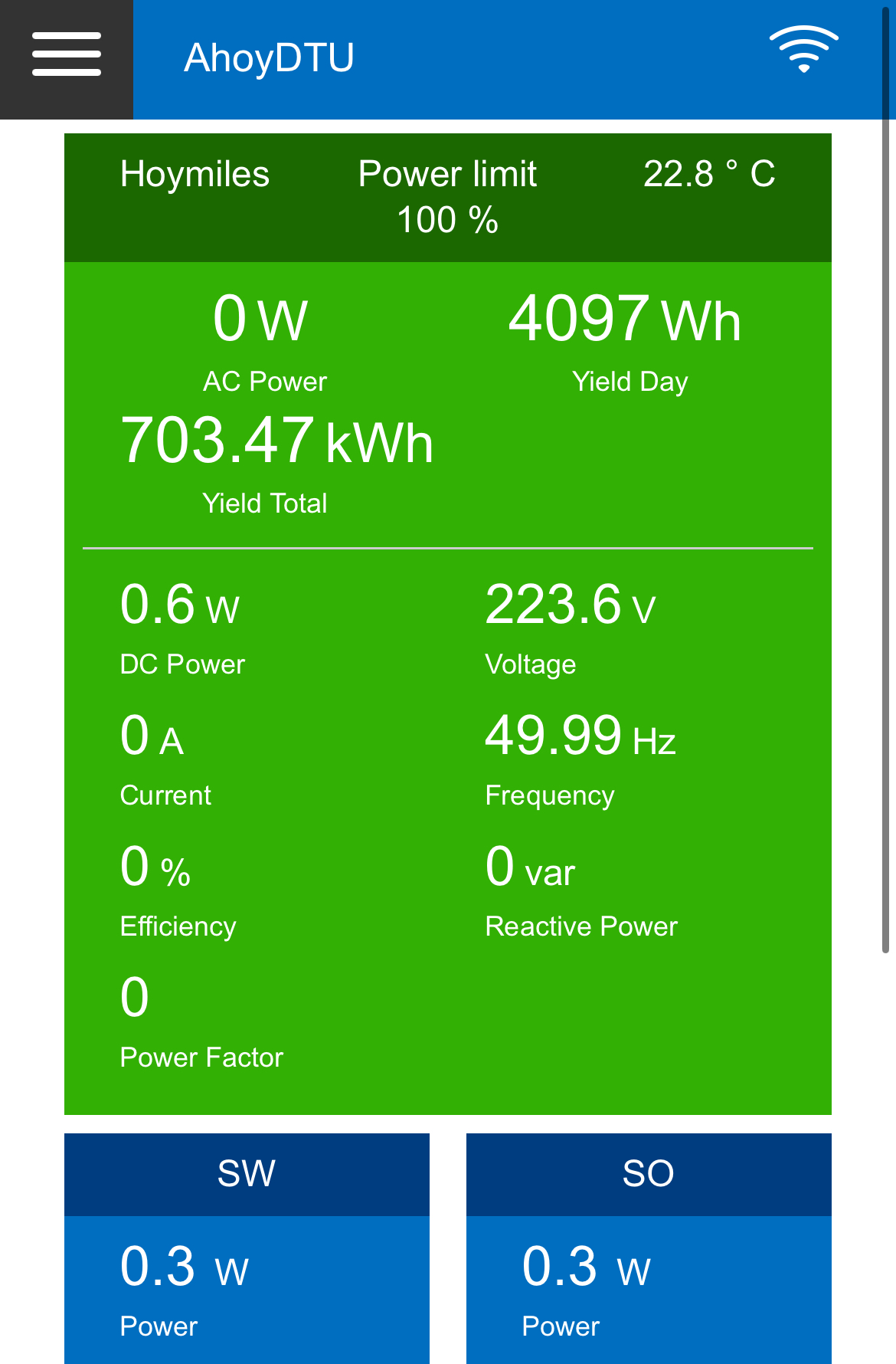

Ich würde daher zwei Module nach SO und zwei nach SW ausrichten. Damit hast du früher/länger mehr Ertrag und über die Mittagszeit wirst du nach wie vor ans Limit kommen.
Haken bei 4-Module Setups, wie man die 600/800W Grenze einhalten will. Drosselt man bei Hoymiles WR die Gesamtleistung auf z.B. 400W, werden die Eingänge auf 200W gedrosselt. D.h. wenn auf einem Modul 350W kommen, vom anderen aber nur 100W, hat man 200+100W, 150W gehen flöten.
Wie gut eine Parallelschaltung mit je einem Modul nach SO und eins nach SW funktioniert kann ich dir nicht sagen, da soll aber gut klappen. Gerade wenn die Module räumlich nah beieinander stehen kannst du das auch mal probieren.
Mit einem HM800 wäre die Inputgrenze je Eingang sowieso bei etwa 420W DC damit 400W AC rauskommen und du musst nix drosseln.
Da pro Eingang je ein Modul nach SO und eins nach SW zeigt, sollte sich das Potenzial beider Eingänge am ehesten ausreizen lassen. Ggf. sogar noch eher als mit einem WR mit 4 Eingängen, den man z.B. von 1600W auf 800W drosselt, womit man wie oben beschrieben wiederrum die einzelnen Eingänge auf 200W drosselt.

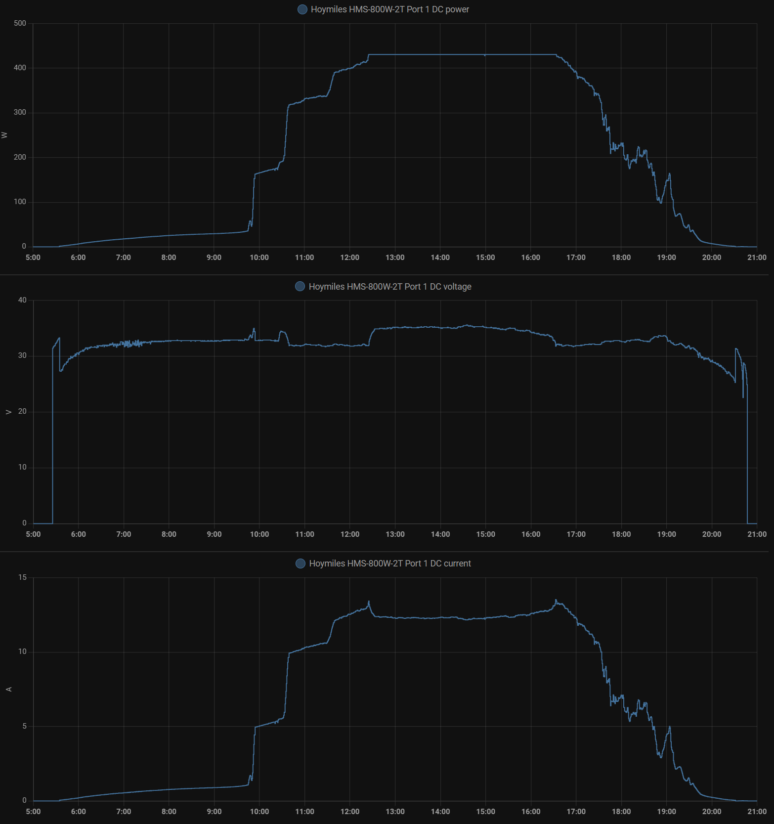

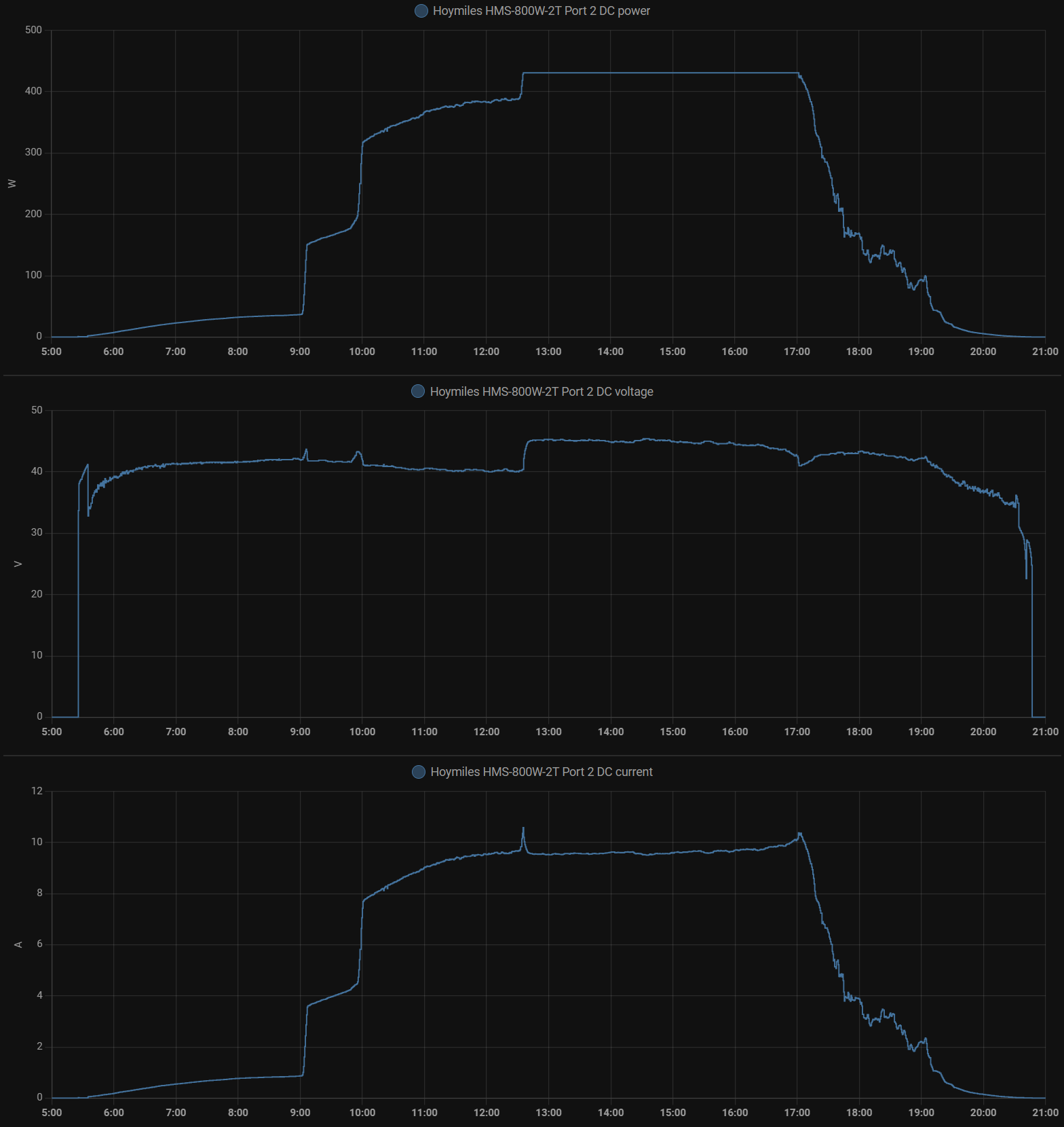

Korrekt. Pro Eingang können maximal ~420W DC abgenommen werden. Je nach "Betriebs-"Spannung deiner Panels fällt dann der Strom aus. Bei 42V wären es glatt 10A. Hast du Panels die nur 35V liefern, sinds entsprechend 12A.
Daher empfehle ich, parallel geschaltete Panels unterschiedlich auszurichten, so dass der WR gar nicht so viel wegdrosseln muss.
Bei zwei 430Wp Panels mit 45V Spannung lägen bei gleicher Ausrichtung max 19,33A an wovon die Hälfte der Wechselrichter wegdrosseln müsste. Ob der das auf Dauer gut findet weiß man nicht.
Dann lieber Ost + Südwest und West + Südost zusammen.
Hier 2 x 435Wp Trina Vertex S+ parallel (Ost + Süd) an HMS-800W-2T
Und zwei 400Wp Trina Vertex S parallel in Ost + West Ausrichtung:
