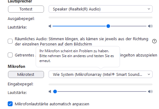

Ich hab ein komplett neues Windows 11 aufgesetzt, es funktioniert auch alles soweit, nur das eingebaute Mikrofon der Kamera bereitet mir Probleme. Es will einfach nicht funktionieren.

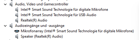

Es wird zwar erkannt, aber es kommt immer die Fehlermeldung, dass es ein Problem geben würde, sobald ich es nutzen möchte.
Beispiel hier Zoom:
Es werden keine weiteren Treiber gefunden, sei es über Windows Update, noch bei HP selber.

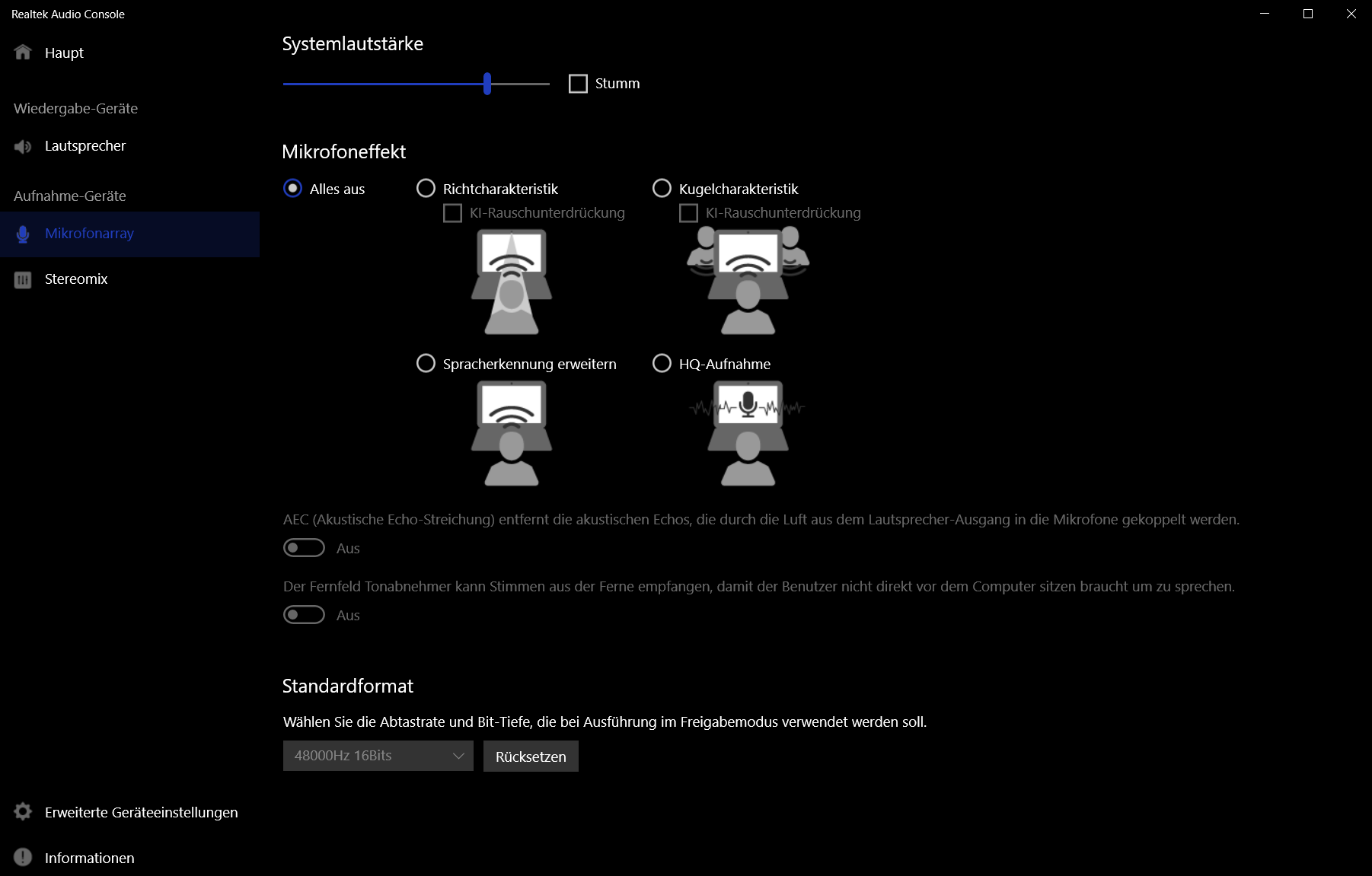

Was sagt die Realtek Audio-Console?
Nichts, da sie sich nicht installieren lässt. Über Realtek direkt die Treiber zu laden, führt zu den oben genannten Problemen und den "Realtek Audio Controler" über den MS Shop runterzuladen funktioniert auch nicht (dort funktionert der DL nicht).

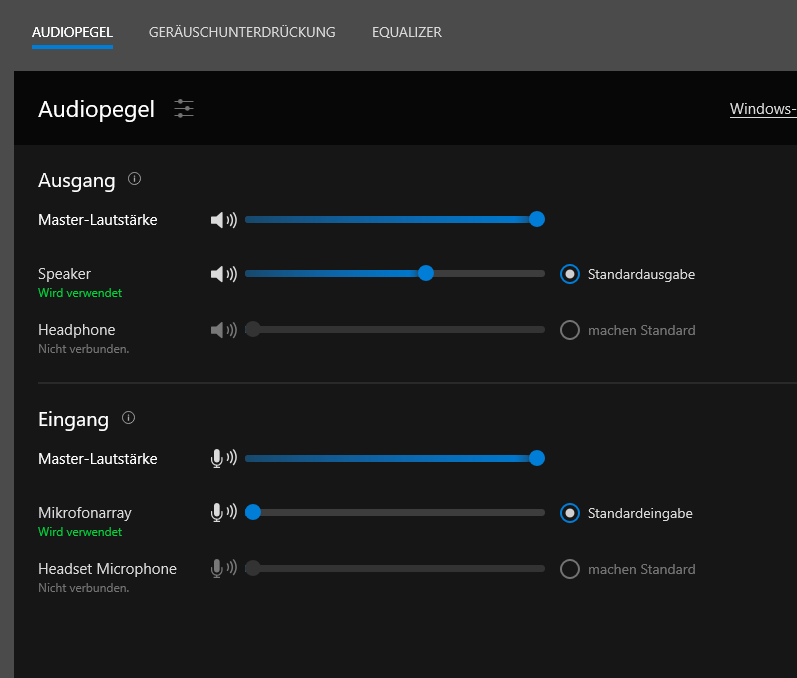

Das einzige was ich habe, ist das HP Audio Center. Dort wird das Mirkofonarray auch angezeigt und als "verwendet" gemarkt, aber der Pegel ist immer auf 0. Ich kann ihn zwar hochstellen, aber er springt immer wieder auf 0 zurück.
