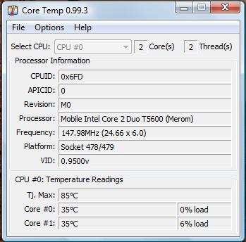

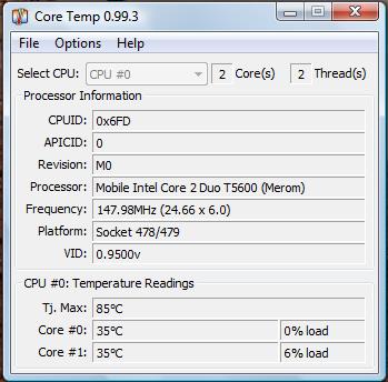

Habe hier mal die Temps von Core Temp ausgelesen(Anhang). Habe mein NB direkt kalt gestartet und in den Standby modus geschickt, 2min gewartet und wieder laden lassen. Das Bild war so wie sonst auch nur ein paar Streifen.

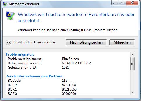

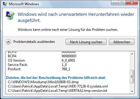

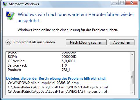

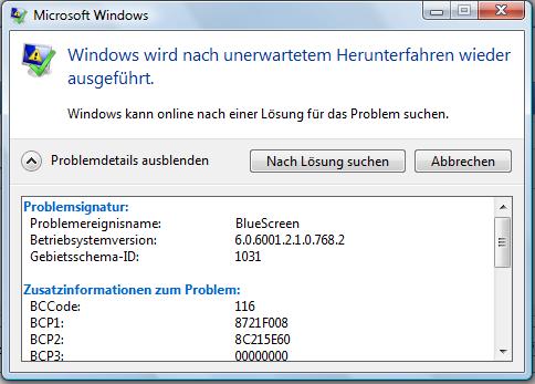

Habe hier noch die Fehlermeldung die nach dem neustart kam, als ich mein NB hochgefahren habe.

Muss ich wohl, aber beim hochfahren kommt immer ein Bluescreen. Von der Datei "igdkmd32.sys"?
