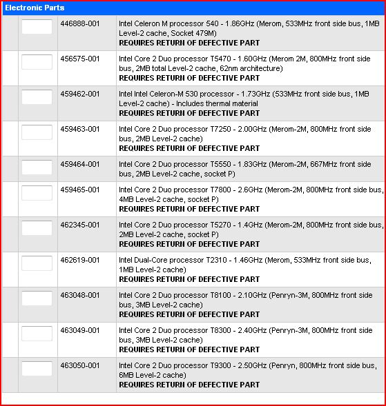

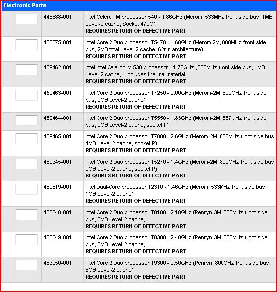

Das sind die Prozzies, die es für das Laptop gibt:

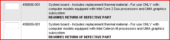

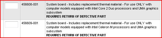

ABER: es gibt tatsächlich zwei verschiedene Boards für das Modell, eins für Celeron-CPU, eins für Dual-Core-CPU :rolleyes:
Du kannst Glück haben und die CPU läuft auf Deinem Board, aber HP verwendet spezielle Wärmeleitpads, die eigentlich IMMER ausgetauscht werden müssen, wenn ein CPU-Wechsel stattgefunden hat! Sonst laufen die nach einer Weile heiß!

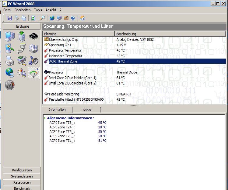

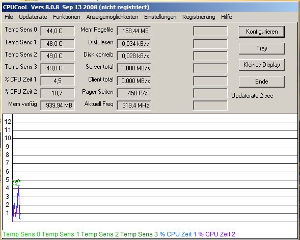

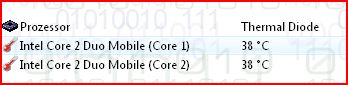

Habe hier mal die Temperaturen, von CPUCOOL und PCWizar2008
Hier noch die bezeichnung vom Prozesoor;) : SLA4E

Edit bischen wärmer -.- 61°C das ist nicht normal !!
Klar sind 61Grad normal, das ist ein NB Prozessor der hält bis 100Grad aus. Und ne TDA von 31 oder 35 ist kein so großer unterschied, vorallem da das NB meist nicht mal voll beansprucht wird;-)

Die Temp ist aber um einiges niedriger als bei Dir (ok, kann man nicht grundsätzlich vergleichen).
Bei einem Upgrade von 533 auf 667 MHz wird ja nicht nur die CPU wärmer :(
Wie sieht die momentane Taktfrequenz aus? Also zu dem Zeitpunkt als Du die Temp ausgelesen hast? Throttelt die CPU runter?
Versuche mal, was ich vorgeschlagen habe und dann sehen wir weiter...
Gruß
Doly
Also das mit der Garrantie ist ehh nicht wichtig, hab ehh keine mehr drauf.
Nach CPUCOOl throttelt der Prozessor bis so ca. 300MHz runter. Vllt liegts doch an der Wärmeleitpaste, den 74Grad sind echt zu viel=/
