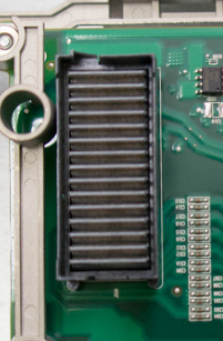

meine Frage ist ob es einen Konverter zwischen den HP PCIE Anschluss am Board wo man z.b. Netzwerkkarten hinzufügen kann, auch einen normalen PCIE Anschluss gibt? Oder eine Netzwerkkarte mit RJ-45 Stecker(JA mir is bewusst das dieser am Enclosure ist).
Also dieser Anschluss
zu nem normalen PCIE. Ist das möglich?
Vielen Dank!
Das was da verlinkt wurde ist für ProLiants. Ein Blade von HPE wird in einem Enclosure betrieben und die LAN Ports hat dieses Enclosure (Virtual Connect oder PassThru).
Der Port oben auf dem Bild ist, wie schon richtig genannt, eine MezzaninePort. Den gibts in 1000 Versionen und ist kein Standard Port. Es gibt unterschiedliche Belegungen bei diversen HPE Blades / Standalones, DELL, IBM usw.
Ein Adapter von einem HPE Blade Mezzanine auf RJ45 LAN NICs macht keinen Sinn, da ein Blade im Enclosure steckt und überhaupt keine Ausgänge nach hinten bieten kann. Es geht über die Backplane auf die Enclosure Module.
Ein Blade hat auch keine eigenen Lüfter, Netzteile usw. und kann eh nur im Enclosure betrieben werden. Warum sollte man also so einen Adapter anbieten, den niemand nutzen kann.
