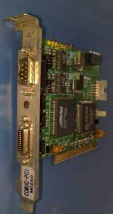

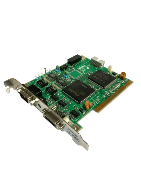

Mitutoyo Apex-C, COMUC heißt die Karte, ebenfalls Mitutoyo..
