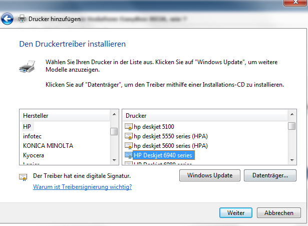

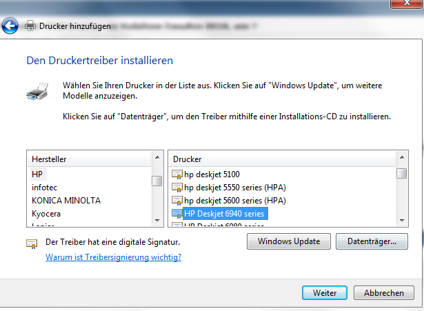

Aber mein Drucker ist hier nicht dabei ... o.O ?
ja nun die Treiber musste halt vorher installieren oder entpack die Treiber von der Webseite und geh über Datenträger in dem Fenster und wähl den Ordner aus in den dus entpackst hast. Kannst ihn auch über Windows Update suchen lassen falls MS da Treiber hinterlegt hat
nein du drückst in dem Fenster einfach auf Windows Update und wählst den dann da aus, kann aber ne halbe Ewigkeit dauern bis der was anzeigt nachdem du auf Windows Update gedrückt hast
