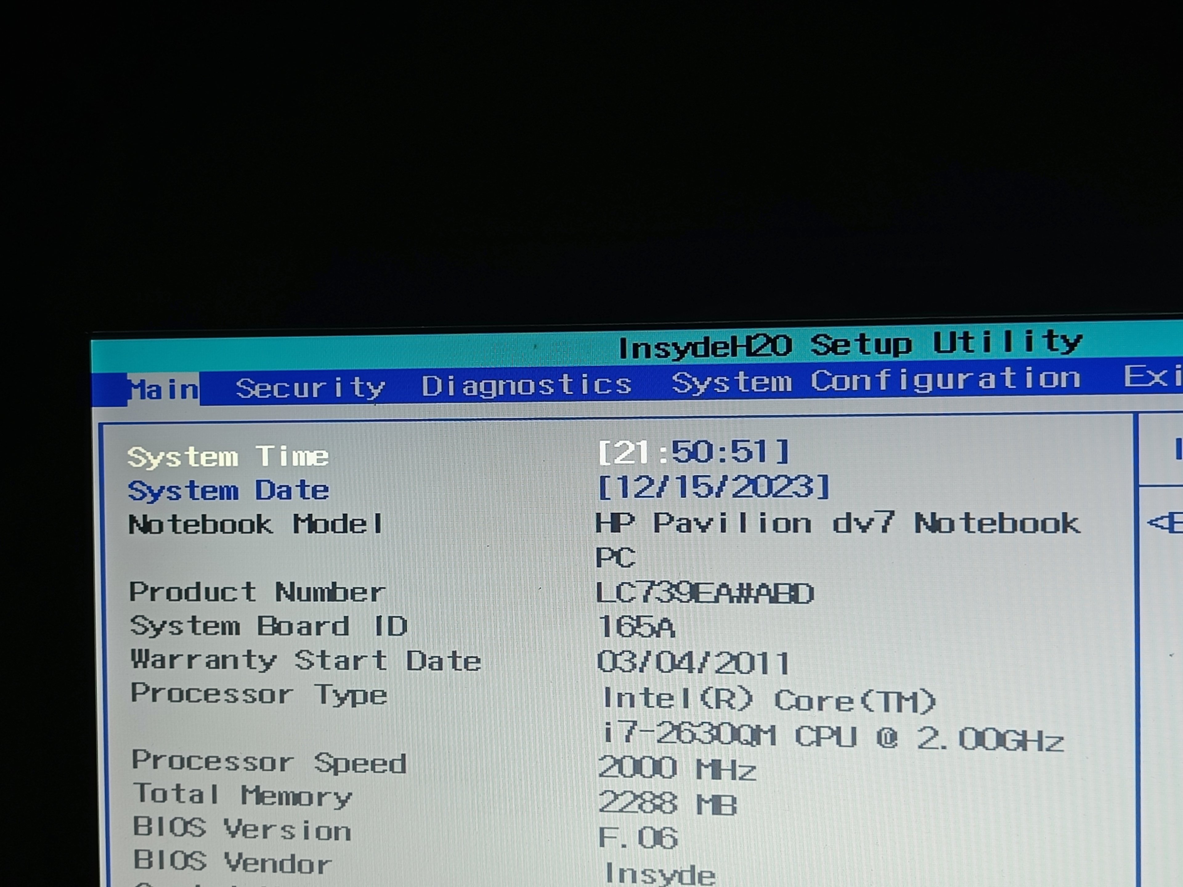

Habe da eine sehr komische Angelegenheit.
Diese Fehler ist jetzt aufgetreten bei Windows 11 , tiny 11 , Windows 10.
Der Laptop starte HP logo → Windows logo →black screen (bei Windows 11 ca 30sek, bei Windows 10 über 1 min )→ lade Kreis von Windows → log in
Das system läuft auf einer Intenso top die auf dem mini pc in dem sie vorher gelaufen ist keine Probleme gemacht hat.
Komisch da auch während den black screen keinerlei Festplatten Nutzung statt findet.
Weiß einer woran das liegt?

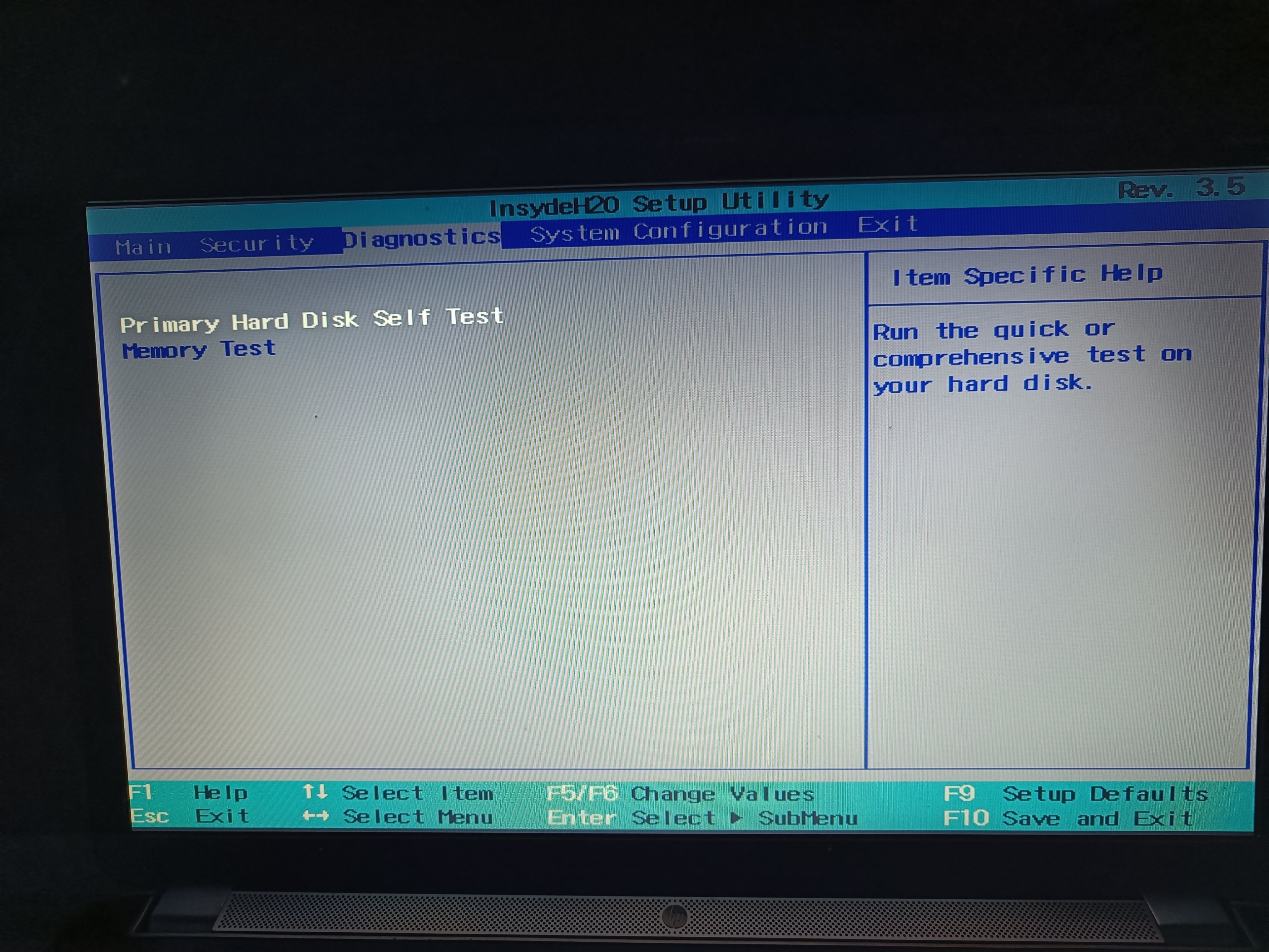

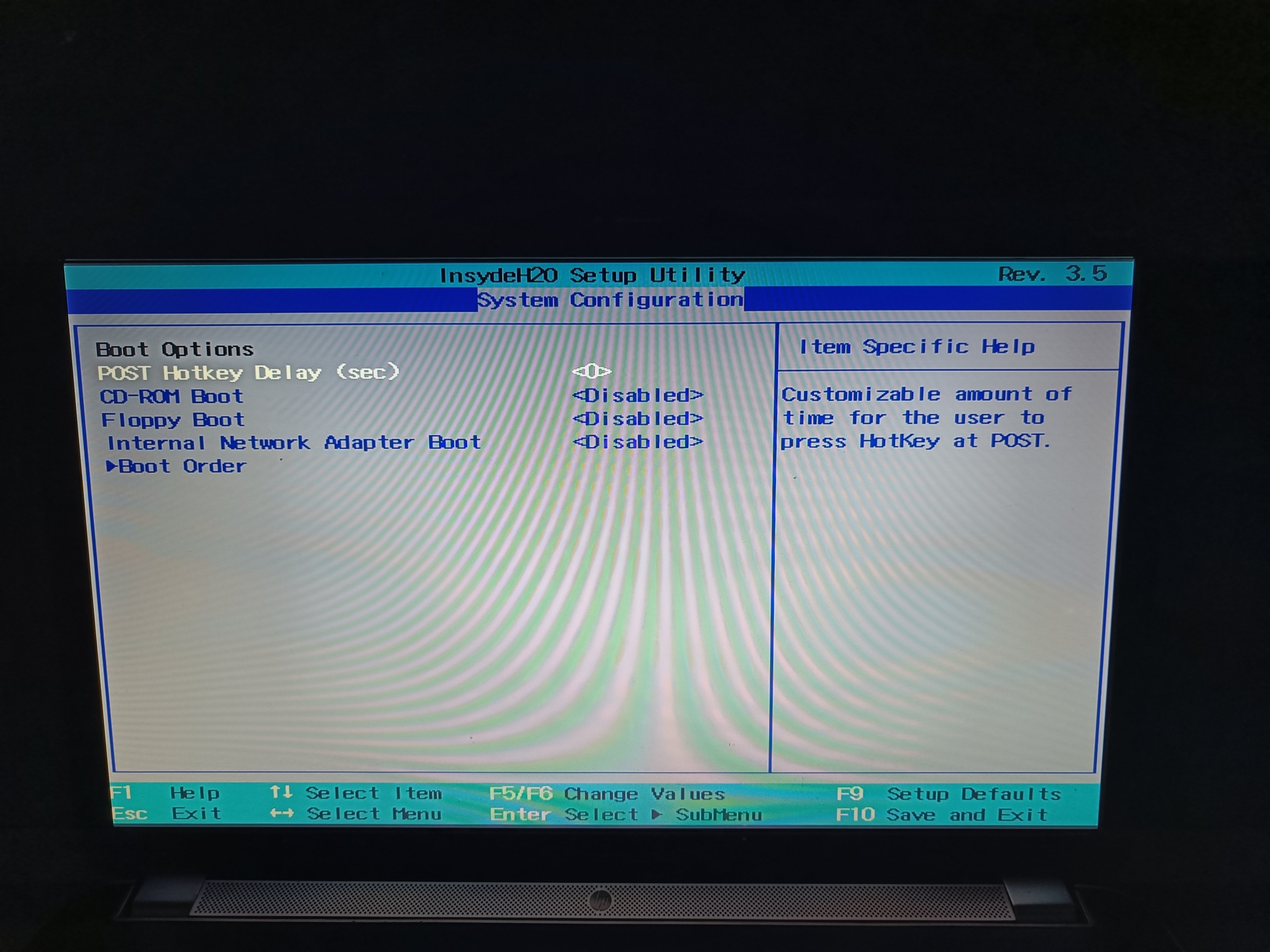

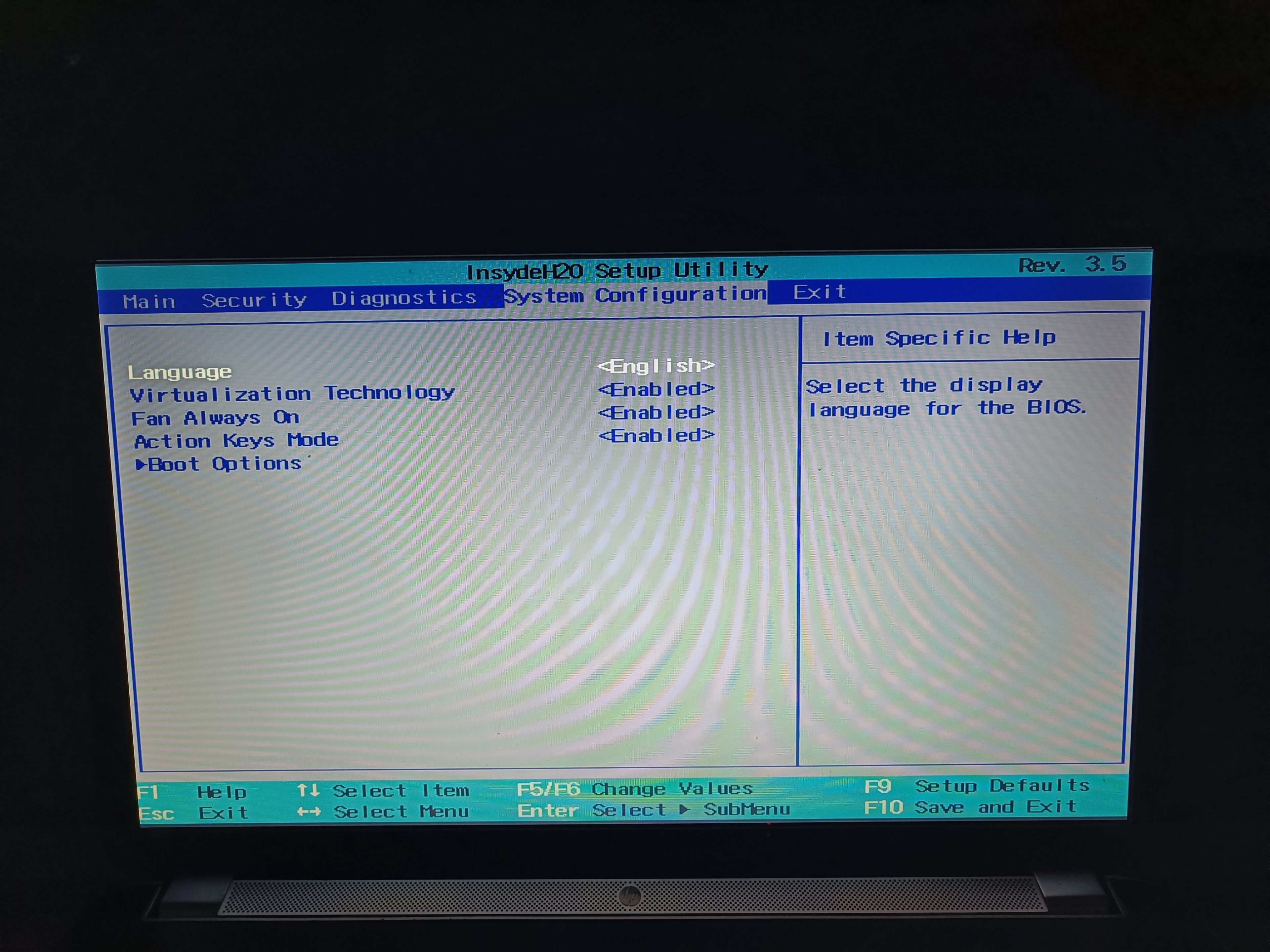

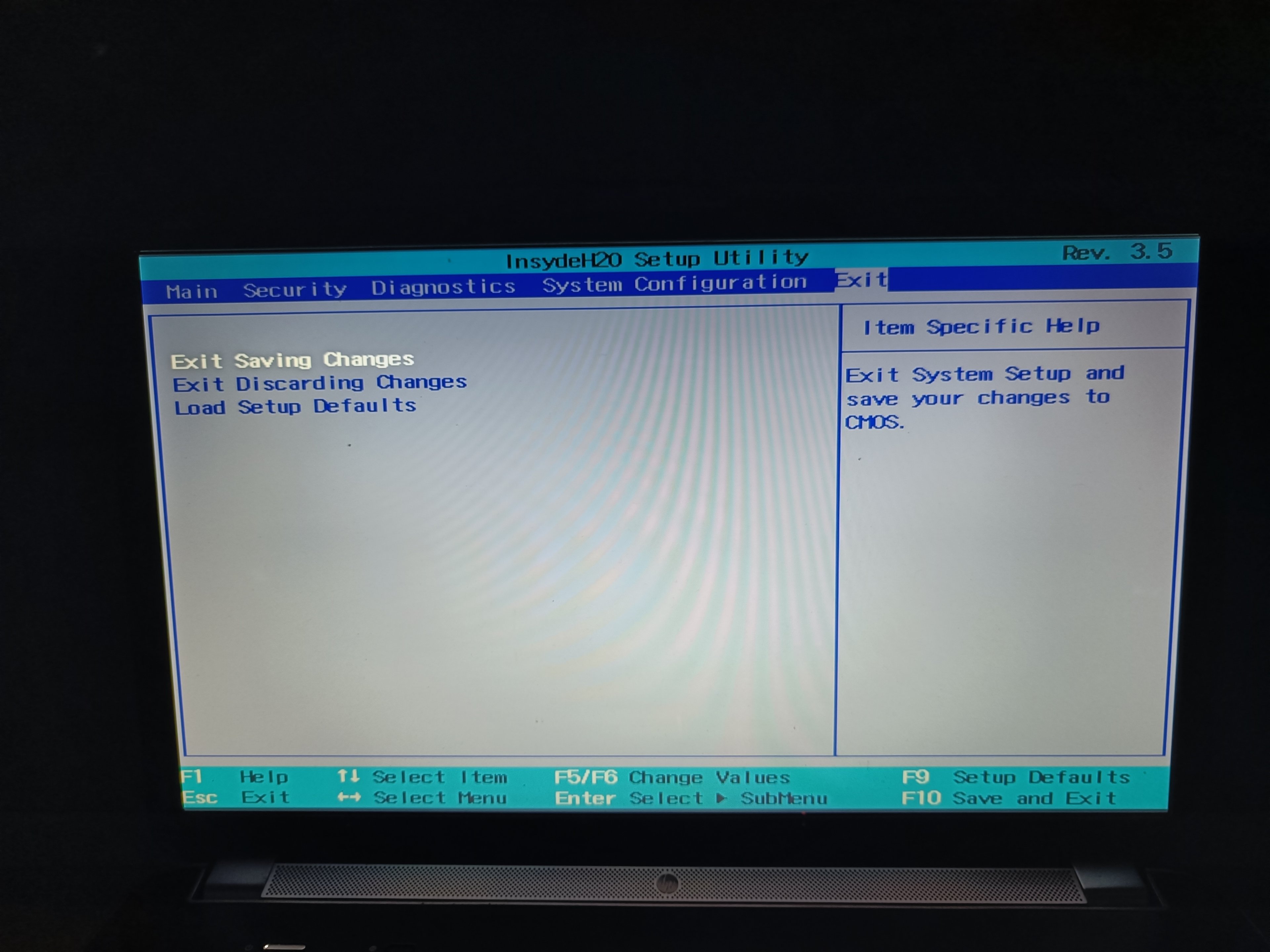

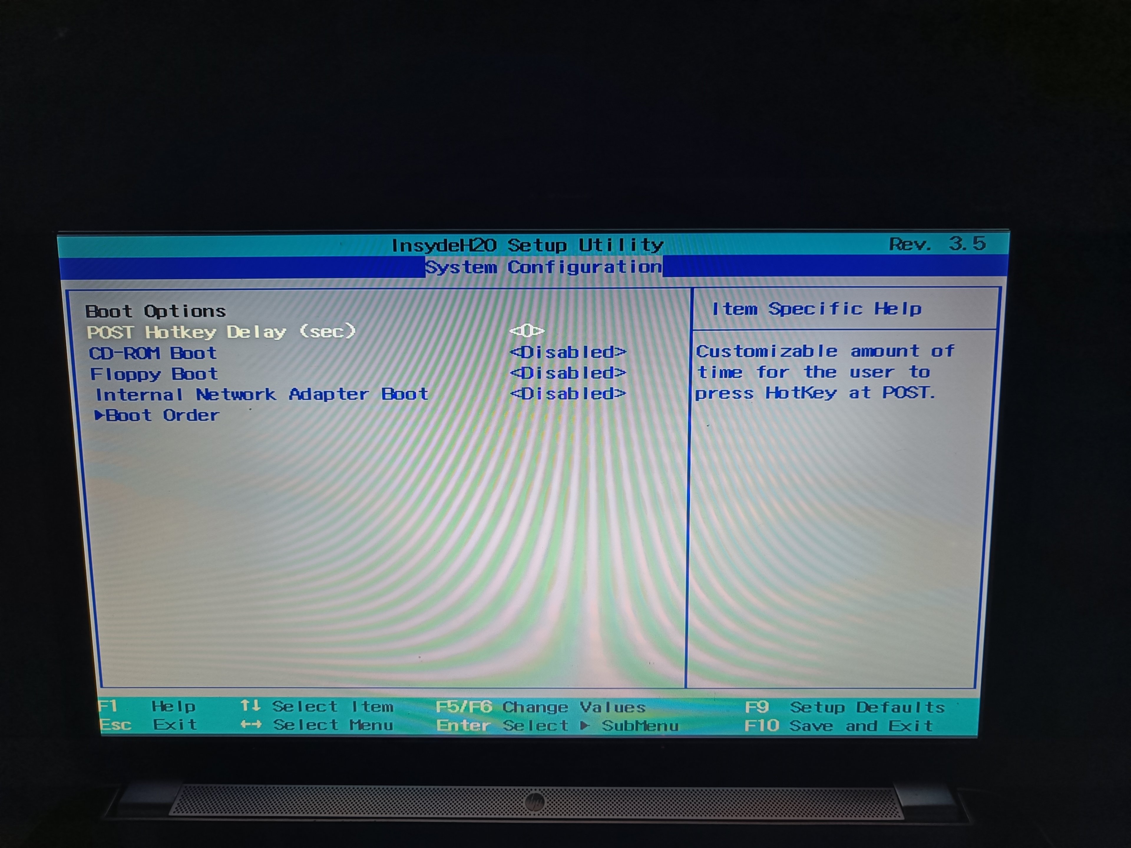

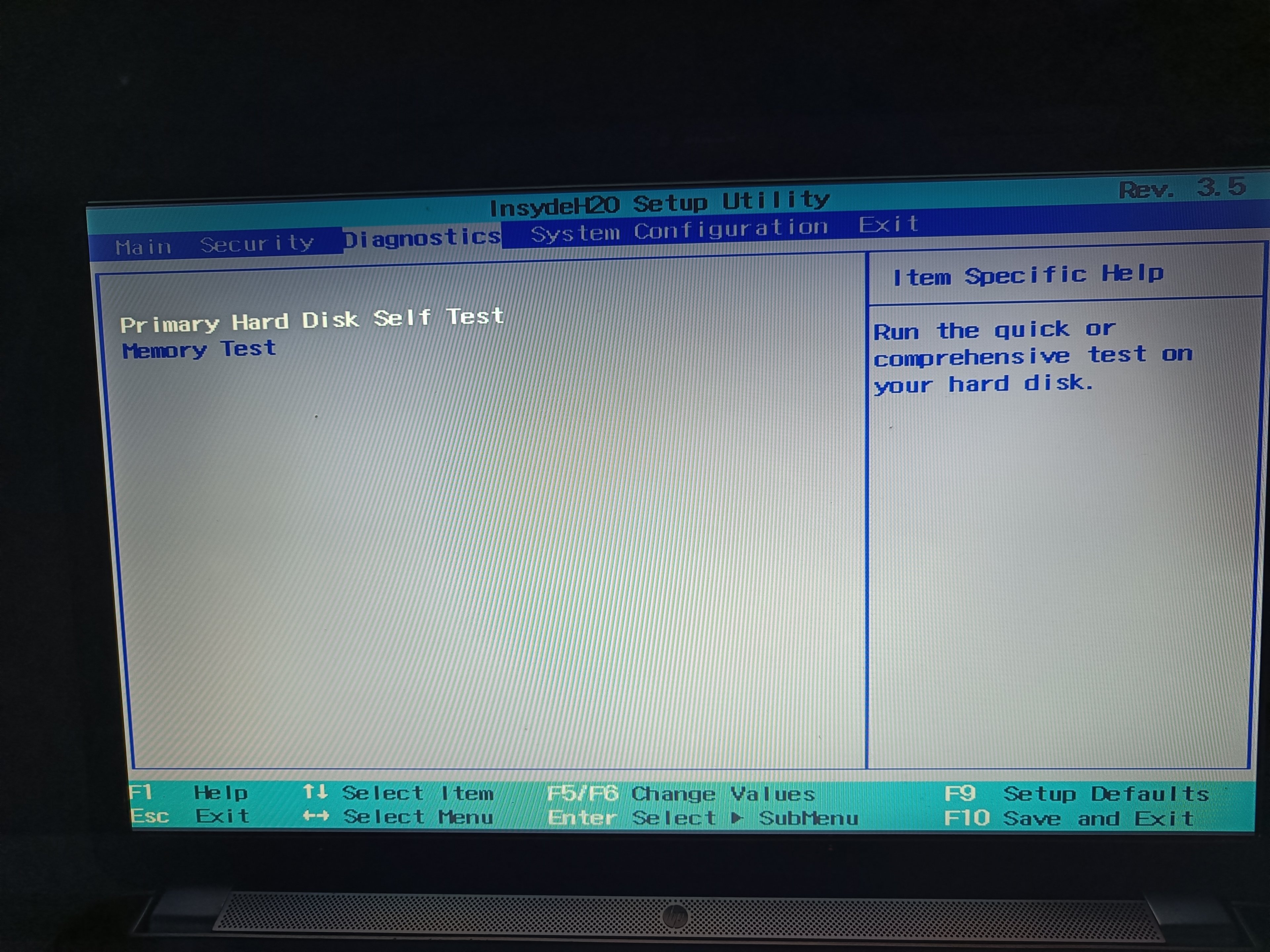

Weiß einer wie ich in das advanced menü komme F10+A klappt nicht:(

Jetzt mal ernst die platte lief doch im mini pc und es wir während dem black Screen keine Festplatten benutzt also bitte richtige Antworten
