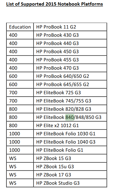

Das EB 840 G3 besitzt einen Infineon SLB9670 TPM 1.2 Chip und ist somit upgradefähig. Siehe hier: https://www.admin-enclave.com/computer/windows/upgrade-your-hp-laptop-to-tpm-2-0
Und hier direkt das passende TMP 2.0 Update für das EB 840 G3
HP EliteBook 840/848 G3​
SLB9670 TPM 2.0 ver. 7.63.3353.0​
SP87753​

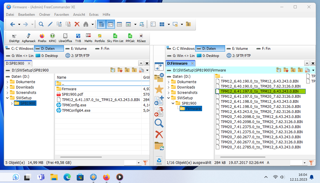

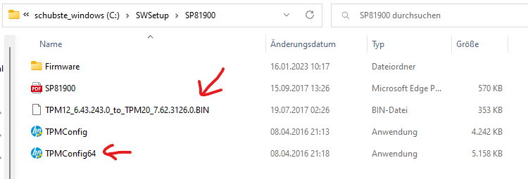

Hi, also die Aktualisierung auf TPM 2.0 hat bei mir geklappt. Letztend erst habe ich ein EliteDesk 800 G3 ebenfalls geupdatet. Vorab schaust du nach deiner Herstellerversion. Die ist wichtig, damit du die passende Updatedatei findest. (Windowssuche - Sicherheitschip eingeben - Herstellerversion notieren) Im Endeffekt habe ich sp81900 heruntergeladen. Dort hat allerdings die Updatedatei, obwohl die Herstellerversion passte nicht funktioniert. Also habe ich mir zusätzlich sp87753 heruntergeladen. Da dort die Installation irgendwie passwortgeschützt ist, habe ich mir aus den dort mitgelieferten Updatedateien die passenden Dateien mit meiner Herstellerversion herausgesucht und nach und nach in SP 81900 eingefügt. Und siehe da, es gab die passende Datei und das Update wurde durchgeführt.
Die passende Updatedatei muss direkt zur Anwendungsdatei kopiert werden, nur dann funktioniert es. Ist es nicht die richtige Update Datei, bekommt man eine Fehlermeldung. Dann diese Datei einfach löschen und die nächste ausprobieren. (siehe Bild) Für das 64Bit Betriebssystem dann natürlich die richtige Anwendung starten.

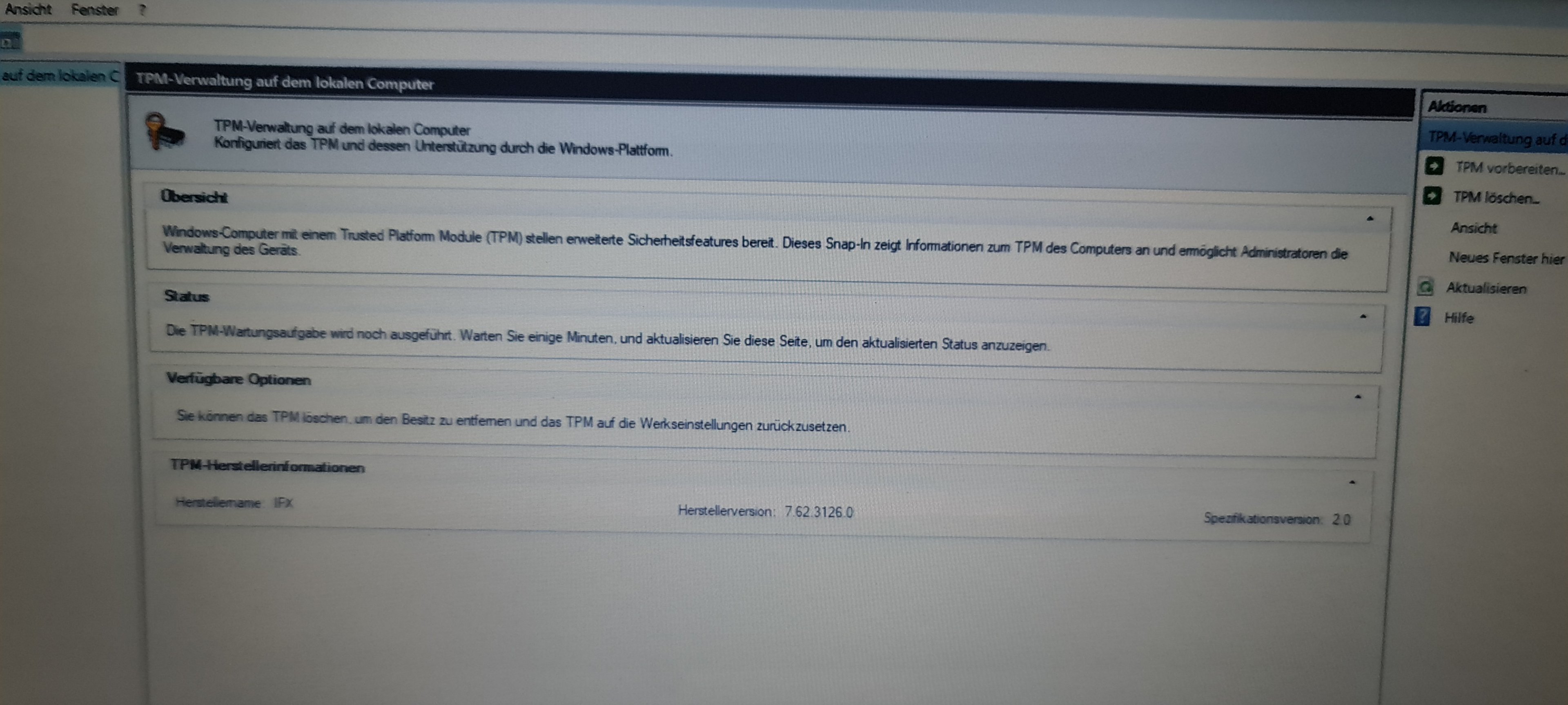

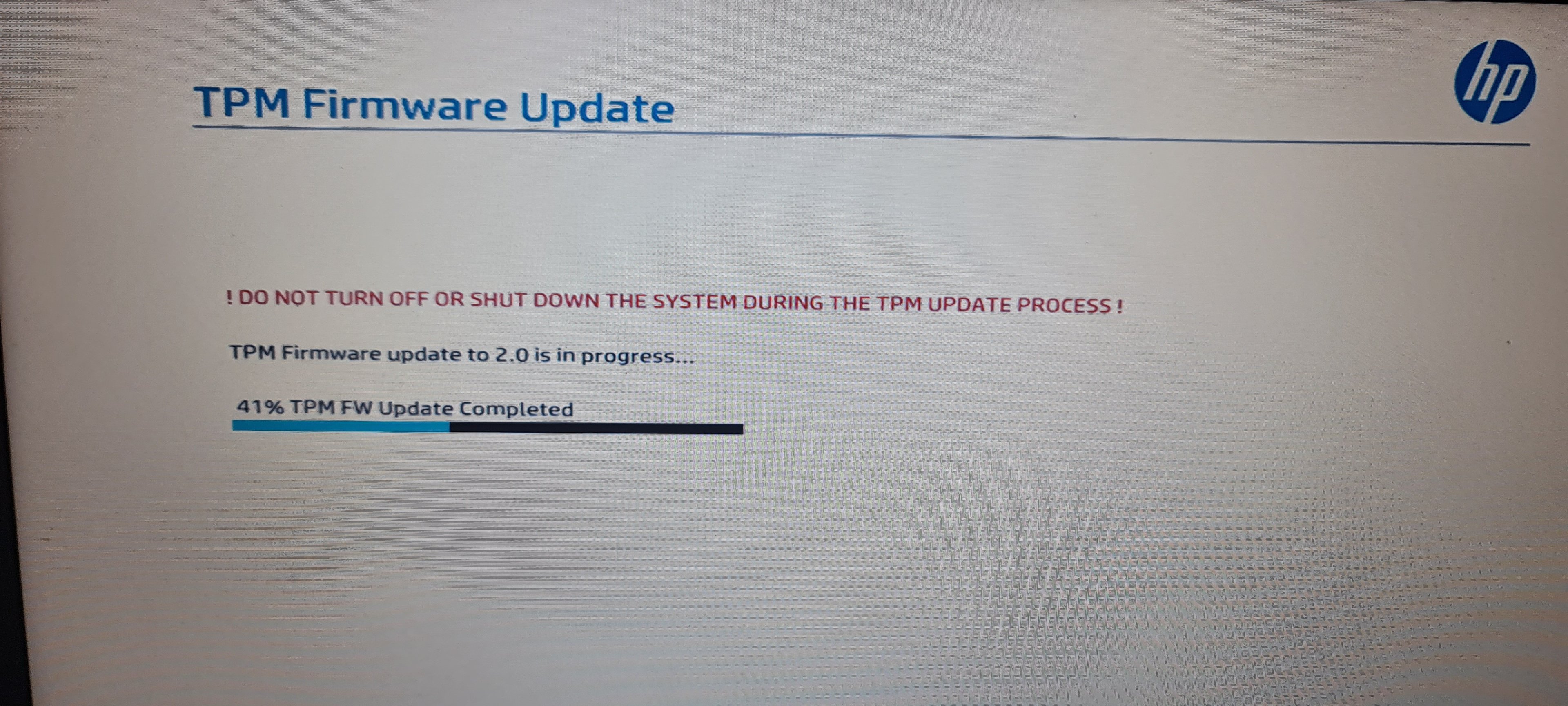

mit deiner Anleitung habe ich mein EB840G3 ebenfalls auf TPM2.0 bringen können. Allerdings habe ich mir auch einen kleinen Fehler erlaubt ( zum Lernen! ):
Ich hatte NICHT die passende FW im Verzeichnis gelassen, sondern alle. Deswegen fand erst ein Update von 6.43.243.0 auf 6.43.245.0 statt, was mich dann verwirrt hatte, weil TPM.msc ja keine Änderung angezeigt hat. Aber im LOG File hab ich dann den Hinweis verstanden und eben das Update von 6.43.245 auf 7.63.3353.0 durchlaufen lassen. Nu tut es..

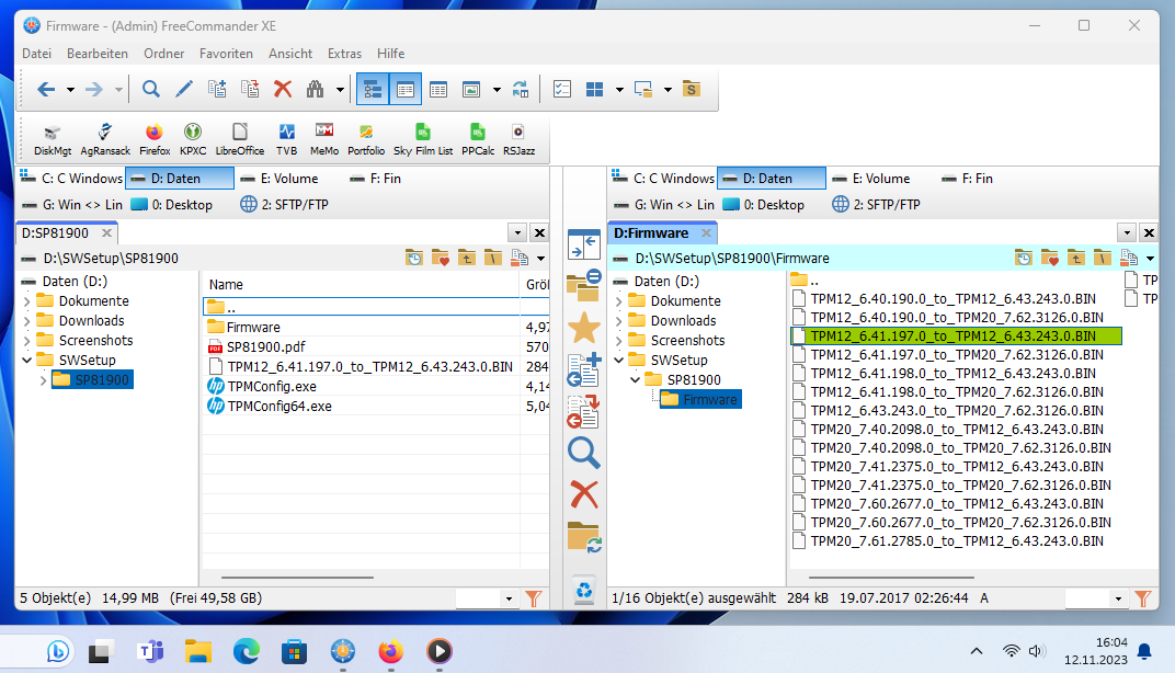

Du musst nur die TPM12_6.41 in den temporären Ordner entpacken, dann das Update ausführen.
Eventuell von 641 zu 643, dann aber von 6.43 zu TPM 2.0_7.62.3126

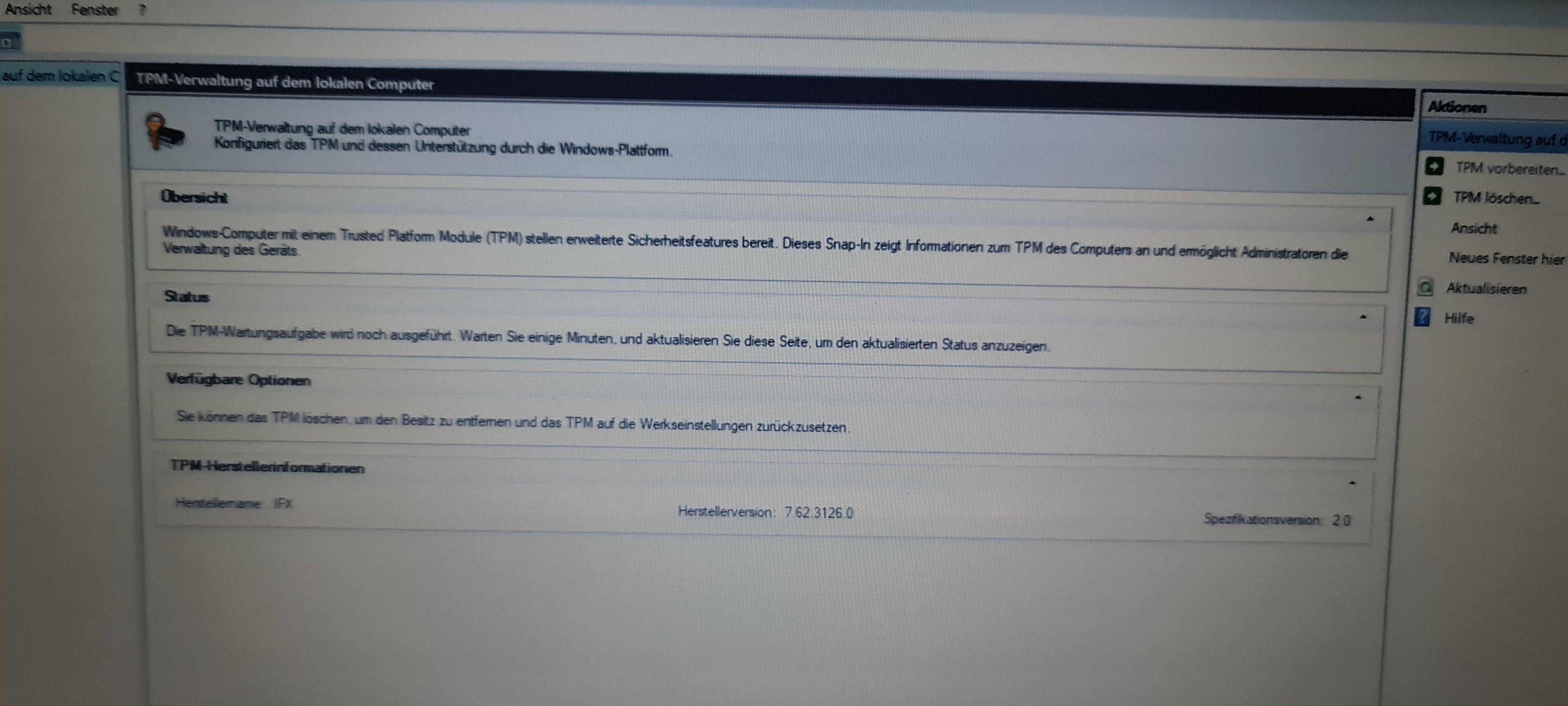

Hallo, gilt die Anleitung auch für "elitebook 850 G3 6200U"?
Hat funktioniert! Danke!
