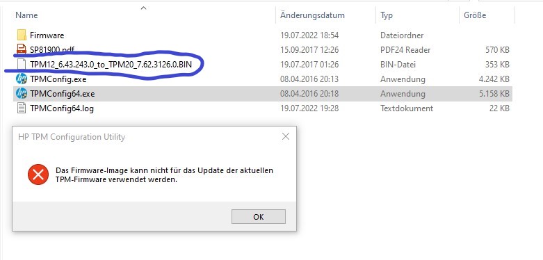

Hallo liebe Gemeinde,
Ich habe wirklich alles versucht, was ich recherchieren konnte, leider ohne den gewünschten Erfolg.
Was hatte ich vor? Ich dachte mir, hey... jetzt gibt es Windows 11, das könnte man mal ausprobieren. Die Analyse meines Systems ergab allerdings, dass dazu TPM 2.0 notwendig ist und mein Notebook HP Elitebook 840 G3 mit Windows 10 64 Bit leider nur TPM 1.2 besitzt. (Ich weiß, älteres Gerät, aber wir sind bisher gut miteinander klar gekommen. 🥰) Nach einer längeren Google und YouTube Session habe ich nun festgestellt, dass sich auch mein Gerät auf TPM 2.0 scheinbar ohne einen neuen Chip, durch Biosupdate und aufspielen einer Aktualisierungssoftware aktualisieren lässt. Leider hat das bisher bei mir irgendwie nicht funktionieren wollen.
Was habe ich bereits getan:
  • Dieses und dieses Video auf YT aufmerksam verfolgt
  • Mein Bios auf den aktuellen Stand gebracht
  • Clear TPM durchgeführt

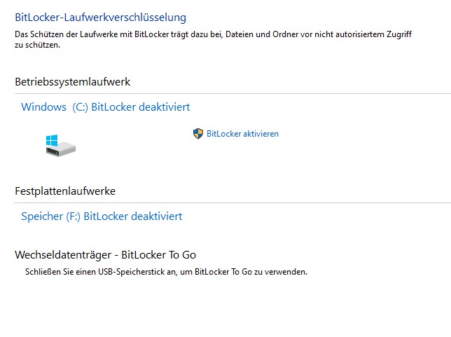

  • BitLocker deaktiviert
  • geprüft ob TPM aktiviert ist und funktioniert
  • auf dieser Seite (HP offiziell) geprüft, ob die Aktualisierung für mein Gerät möglich ist und danach das notwendige Tool zum Update heruntergeladen
  • nach Anleitung den Updateversuch gestartet
Um das Update mit diesem Tool durchzuführen muss man seine aktuelle TPM Version kennen, in meinem Falle ist das TPM 1.2 643. Man fügt dem Installationstool dann die richtige .bin Datei hinzu (es werden verschiedene .bin Dateien mitgeliefert), wobei es nur eine Datei mit dem Namen TPM 1.2 643 gibt. Diese muss also die Richtige für meine Installation sein. Der Vollständige Name der Datei lautet: TPM12_6.43.243.0_to_TPM20_7.62.3126.0.BIN. Diese habe ich nun der Installation zur Verfügung gestellt, leider blieb das Update ohne Erfolg. Es gab eine Fehlermeldung, welche ich hier als Bild hinzufüge.
Ich habe keine Ahnung, ob das, was ich hier schreibe verständlich genug ist. Ich habe auf jeden Fall mein bestes gegeben. 🙂 Vielleicht hat ja jemand eine Idee, oder gar das gleiche Problem gehabt. Ich würde mich riesig über Hilfe freuen.
Herzlichen Dank

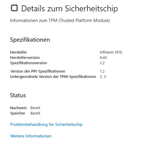

Hatte selbes beim EliteDesk 800 G3 durchgeführt, du hast 100%ig die falsche TPM Version ausgewählt. Guck nochmal ins BIOS. Das Update funktioniert 100%ig und man kann es anschließend im BIOS auf TPM2.0 einstellen. Bist du dir ganz sicher, das es TPM 1.2 643 ist?
Oh, Neuland für mich, aber ich habe es einfach mal in der Suche eingegeben, geöffnet und dort dann GET-TPM eingegeben. Das kommt als Antwort
PS C:\Users\schub> get-tpm
Zum Ausführen dieses Befehls sind Administratorberechtigungen erforderlich.
PS C:\Users\schub>
Wieso fehlen mir Admin Rechte? Ich bin der einzige, der diesen PC bedient. :confused_alt:
du musst Powershell als Administrator ausführen. dazu gibst du im suchfeld Powershell ein und klickst mit der rechten Maustaste drauf, das sich das kontext menü öffnet, dort wählst du dann als Administrator ausführen aus und dann öffnet sich Powershell mit den passenden Rechten und du kannst get-tpm eingeben
Reaktionen: Marko50
schau dir meine mitgelieferten Bilder hier an. Da steht es schwarz auf weiß.

PS C:\WINDOWS\system32> get-tpm
TpmPresent : True
TpmReady : True
TpmEnabled : True
TpmActivated : True
TpmOwned : True
RestartPending : True
ManufacturerId : 1229346816
ManufacturerIdTxt : IFX
ManufacturerVersion : 6.43
ManufacturerVersionFull20 : Für TPM 1.2 nicht unterstützt
ManagedAuthLevel : Delegated
OwnerAuth :
OwnerClearDisabled : False
AutoProvisioning : Enabled
LockedOut : False
LockoutHealTime : Für TPM 1.2 nicht unterstützt
LockoutCount : Für TPM 1.2 nicht unterstützt
LockoutMax : Für TPM 1.2 nicht unterstützt
SelfTest : {128, 0, 1, 255}

Juhu, hab es hinbekommen. Allerdings habe ich nicht die Downloaddatei sp87753 benutzt, da er da irgendein Passwort wollte. Ich habe mir lediglich die in Frage kommenden TPM Updateversionen aus sp87753 geklaut und das ganze dann mit sp81900 ausprobiert und es war tatsächlich die richtige Version für mich dabei.
