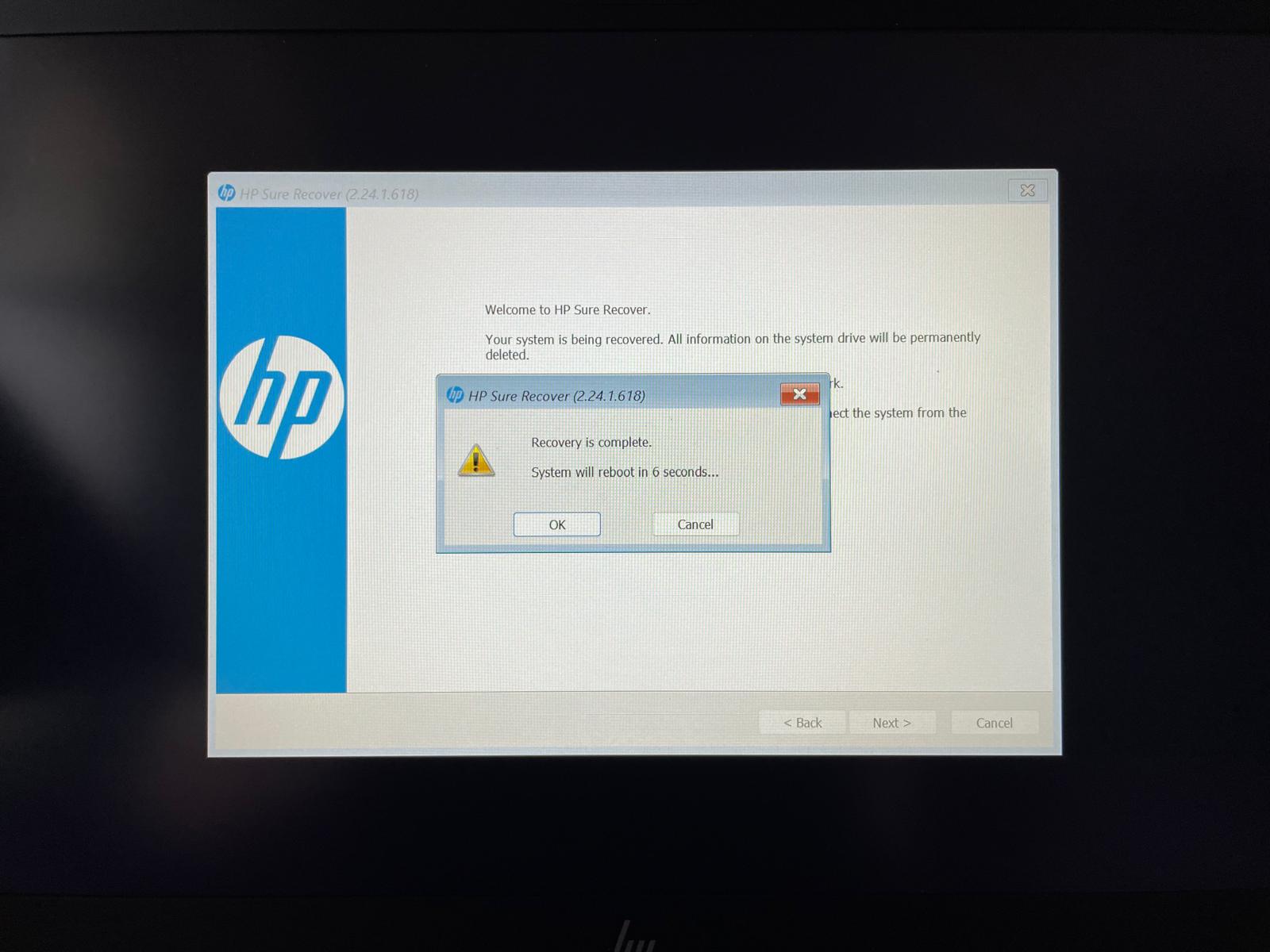

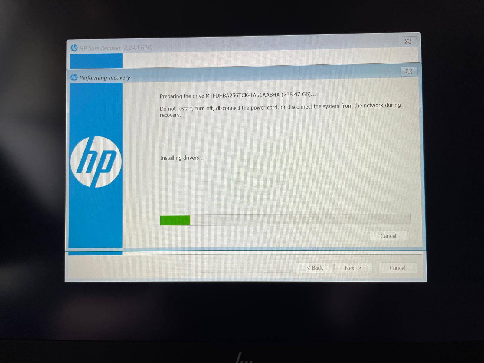

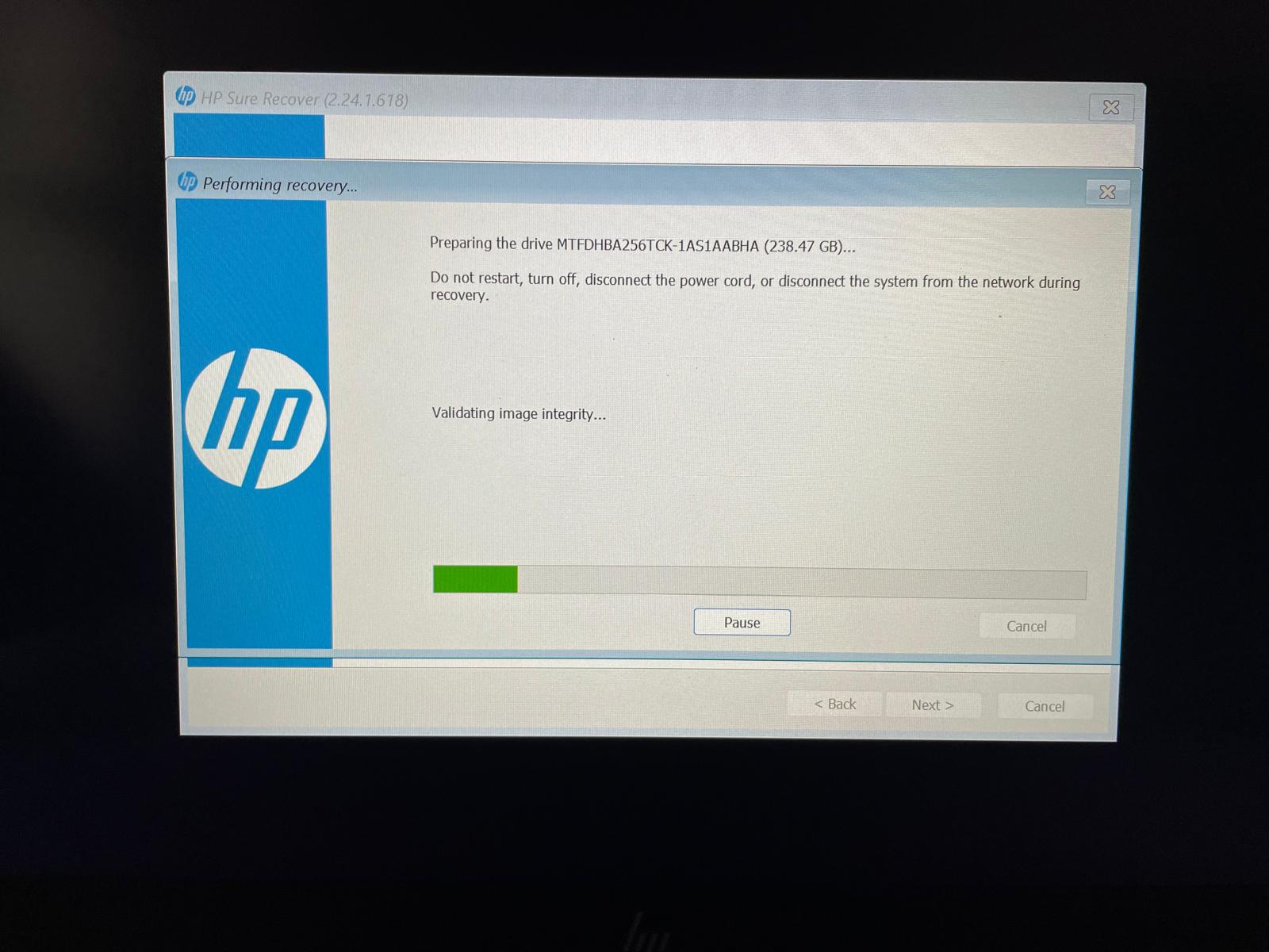

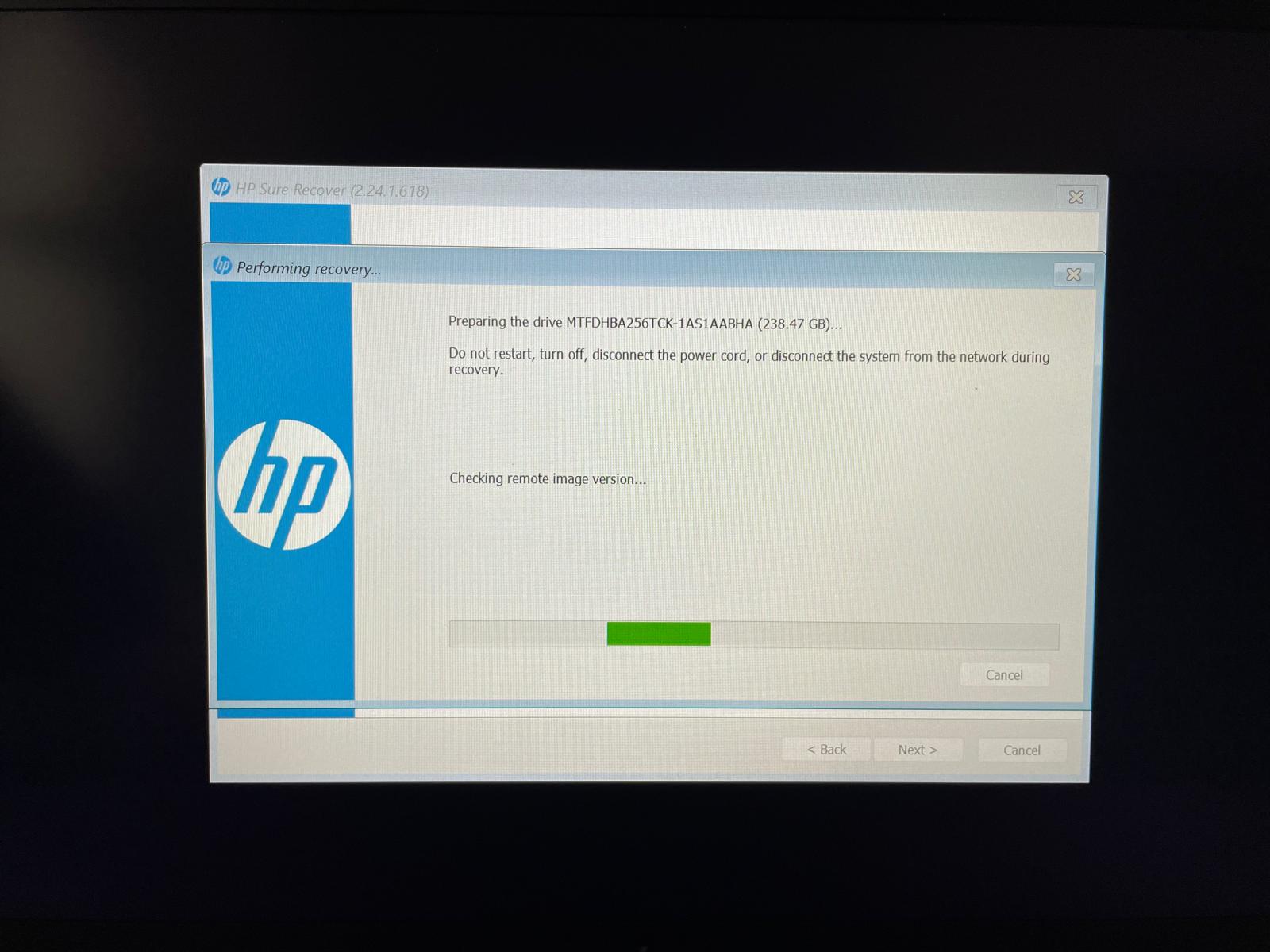

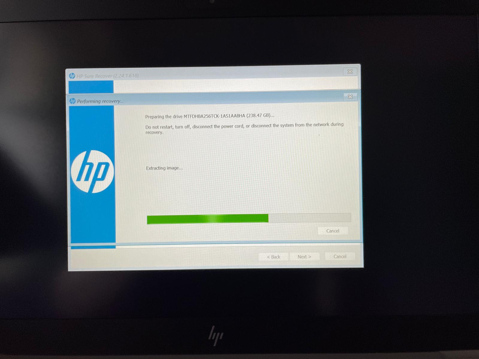

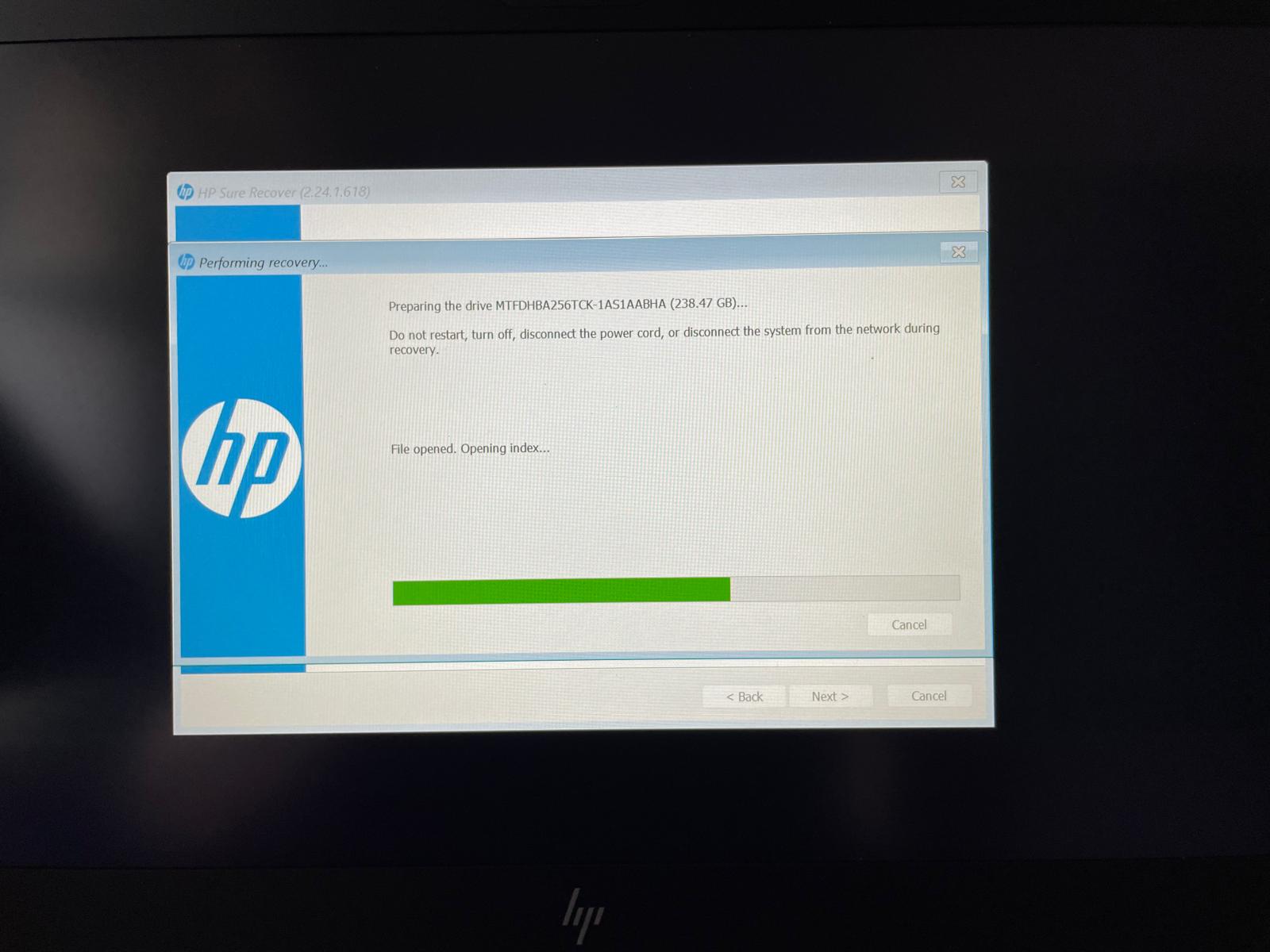

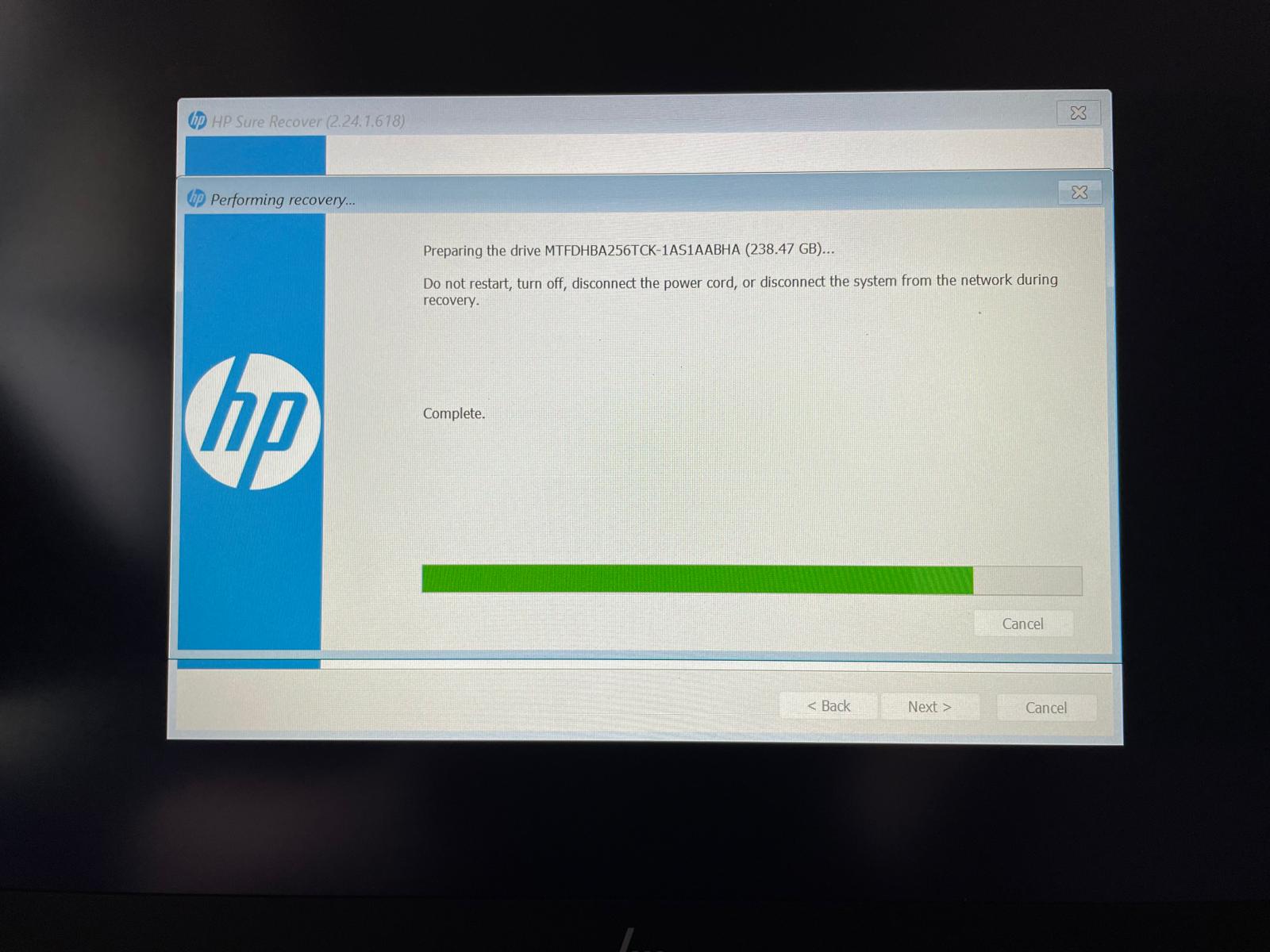

HP EliteBook 850 G6, Win 10 & Win 11 lassen sich nicht installieren, hängt nach erstem Inst. Boot nach Dateneinlesen vom Bootmedium
- Ersteller wuazzz
So, habe den Weg von BFF verfolgt. BFF hat aus meiner Sicht recht.BFF schrieb:Schau bei HP nach ob die ein Herstellerimage haben.
Ich traue HP durchaus zu das die Fremdinstallationen verhindern wollen.
Mach Dir mal mit Rufus einen W11 Stick fertig und schalte diese ganzen Prüfungen ab. Geht auch mit Ventoy.
Nur am Problem hat es nichts geändert, anders wie in dem Video hier, installiert er auch über diesen Weg nicht zu Ende, was ja eigentlich ausgeschlossen sein sollte.

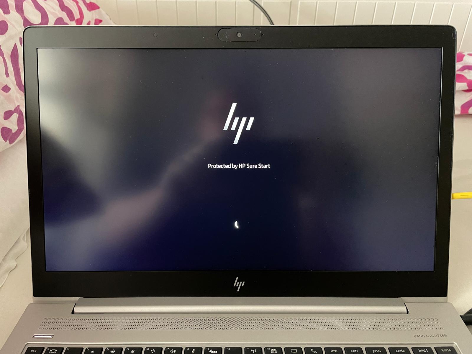

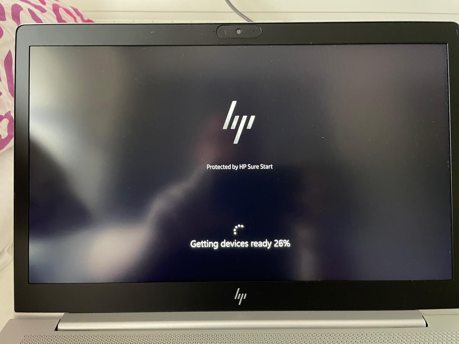

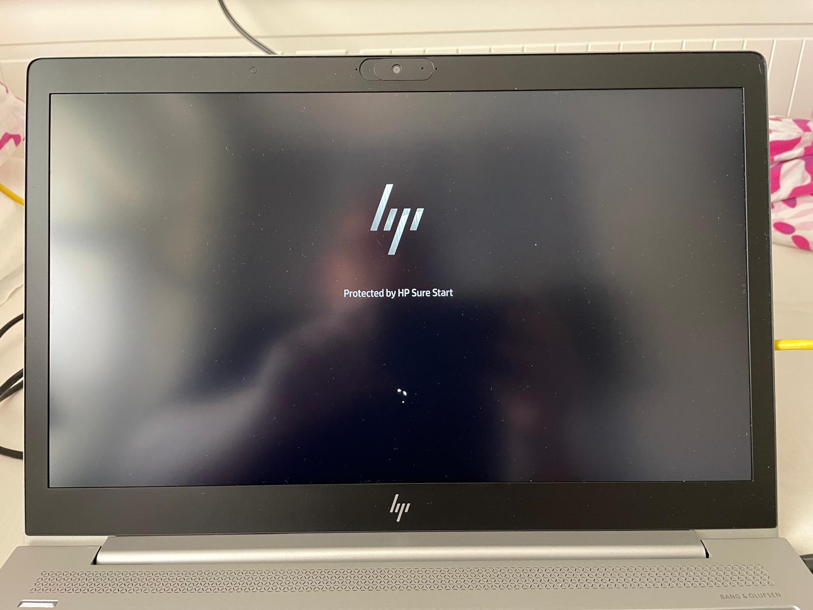

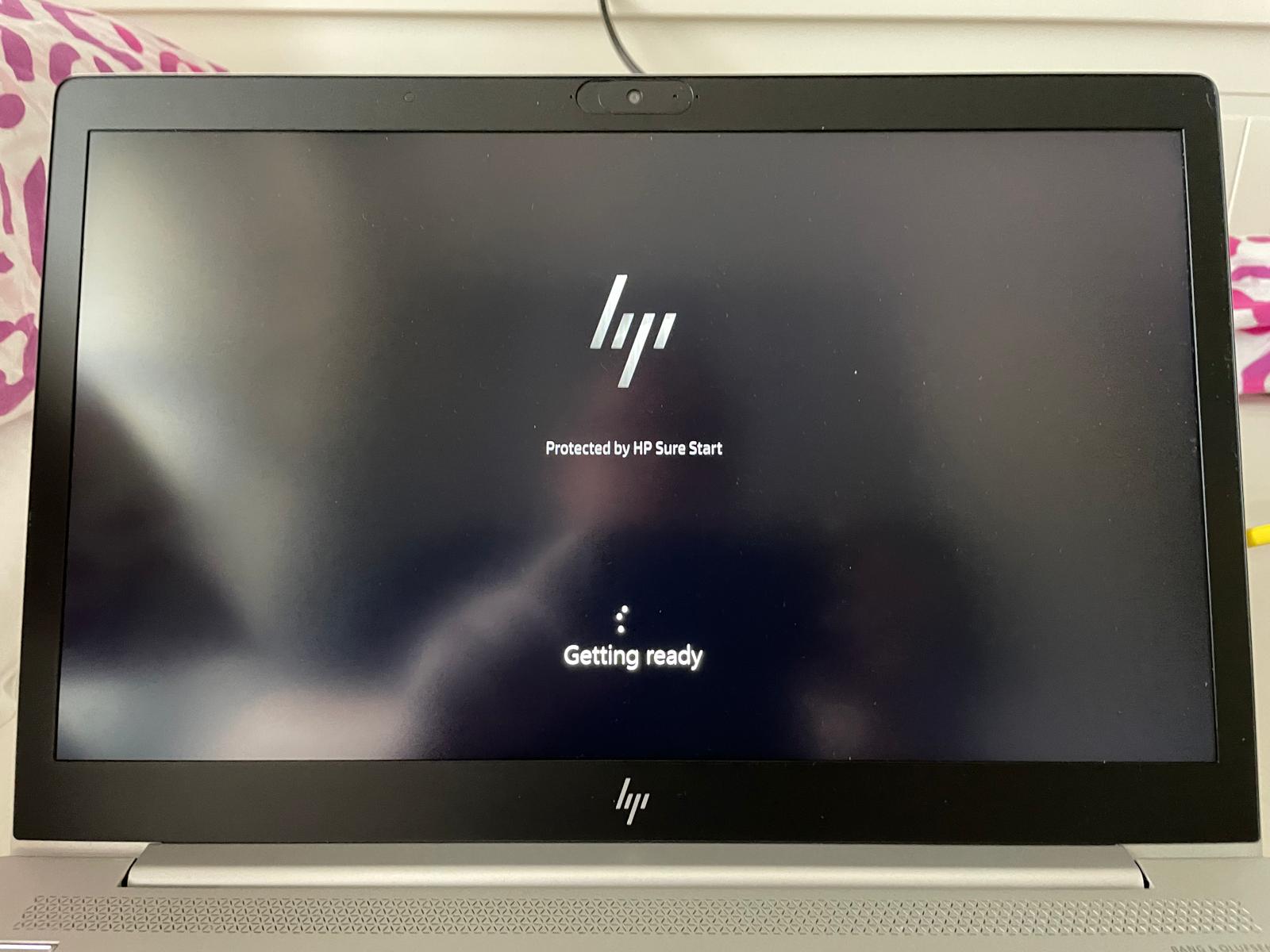

Es gibt einen Kreis durchgehend und einen aus Punkten, welche sich drehen.
Bedeutung?
WhatsApp Bild 2024-06-09 um 12.53.15_1b11290e.jpg127,2 KB · Aufrufe: 196 -
WhatsApp Bild 2024-06-09 um 12.53.15_5e5910de.jpg130,9 KB · Aufrufe: 186 -
WhatsApp Bild 2024-06-09 um 12.53.14_138e51a9.jpg140 KB · Aufrufe: 190 -
WhatsApp Bild 2024-06-09 um 12.53.15_98f6b649.jpg121,4 KB · Aufrufe: 196 -
WhatsApp Bild 2024-06-09 um 12.53.15_99ad414a.jpg136,8 KB · Aufrufe: 188 -
WhatsApp Bild 2024-06-09 um 12.53.15_99b845df.jpg120,5 KB · Aufrufe: 197 -
WhatsApp Bild 2024-06-09 um 12.53.15_208f4378.jpg122,6 KB · Aufrufe: 179 -
WhatsApp Bild 2024-06-09 um 12.53.15_519ab705.jpg165,2 KB · Aufrufe: 183 -
WhatsApp Bild 2024-06-09 um 12.53.15_882c0ec5.jpg119,1 KB · Aufrufe: 182 -
WhatsApp Bild 2024-06-09 um 12.53.15_68193540.jpg126,4 KB · Aufrufe: 186 -
WhatsApp Bild 2024-06-09 um 12.53.15_51100d36.jpg143,1 KB · Aufrufe: 195 -
WhatsApp Bild 2024-06-09 um 12.53.15_9289c9e6.jpg128,3 KB · Aufrufe: 190 -
WhatsApp Bild 2024-06-09 um 12.53.15_ae2c5f88.jpg130,4 KB · Aufrufe: 191 -
WhatsApp Bild 2024-06-09 um 12.53.15_af87409a.jpg146,7 KB · Aufrufe: 190 -
WhatsApp Bild 2024-06-09 um 12.53.15_be69baf9.jpg114,3 KB · Aufrufe: 183 -
WhatsApp Bild 2024-06-09 um 12.53.15_d4e77fa8.jpg99,8 KB · Aufrufe: 193 -
WhatsApp Bild 2024-06-09 um 12.53.15_dc8cdb5d.jpg140,9 KB · Aufrufe: 187 -
WhatsApp Bild 2024-06-09 um 12.53.15_fe7948c5.jpg126,8 KB · Aufrufe: 198 -

Das ist krude.
Was die unterschiedlichen Kringel meinen keine Ahnung. 🤷♂️

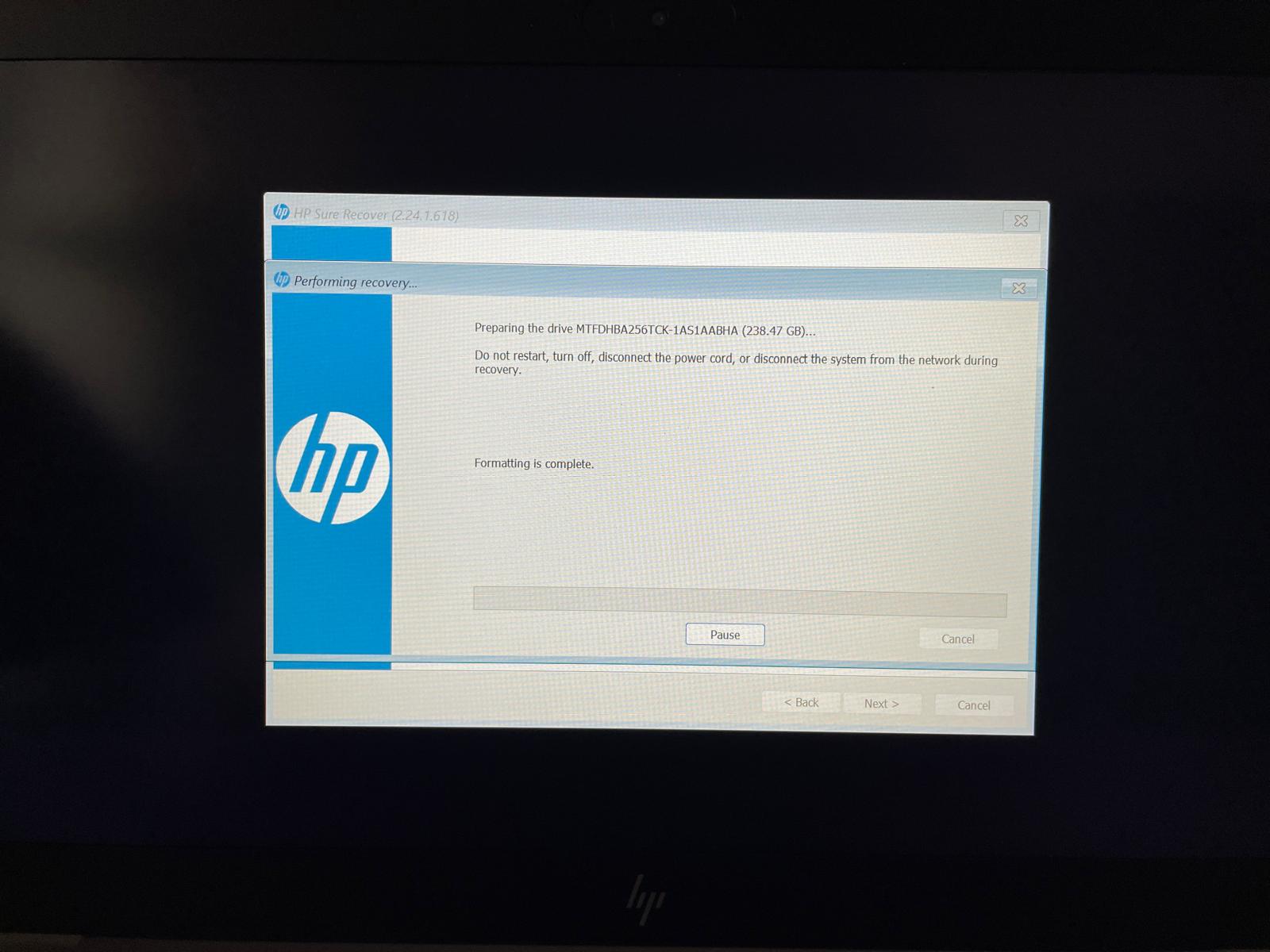

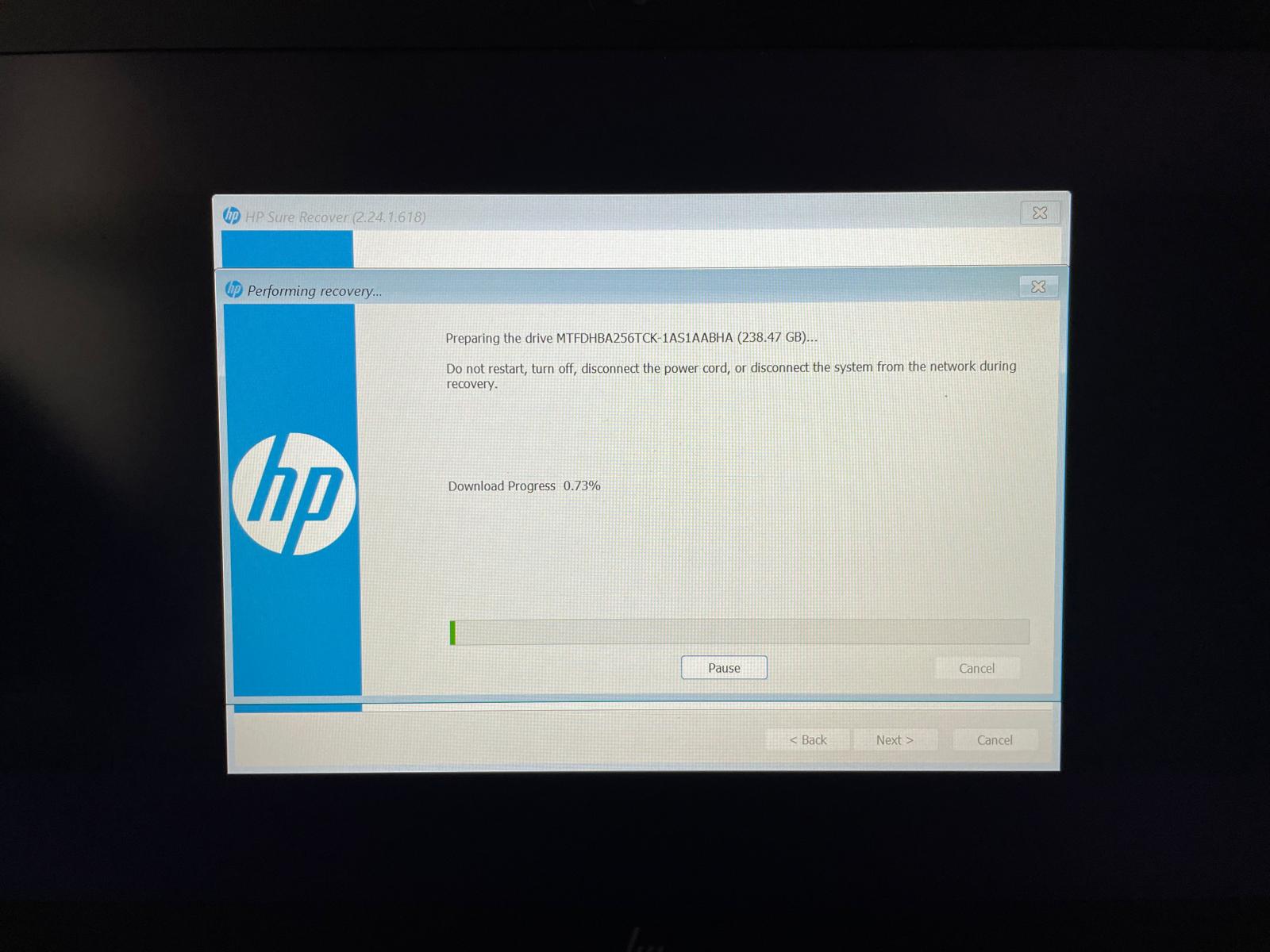

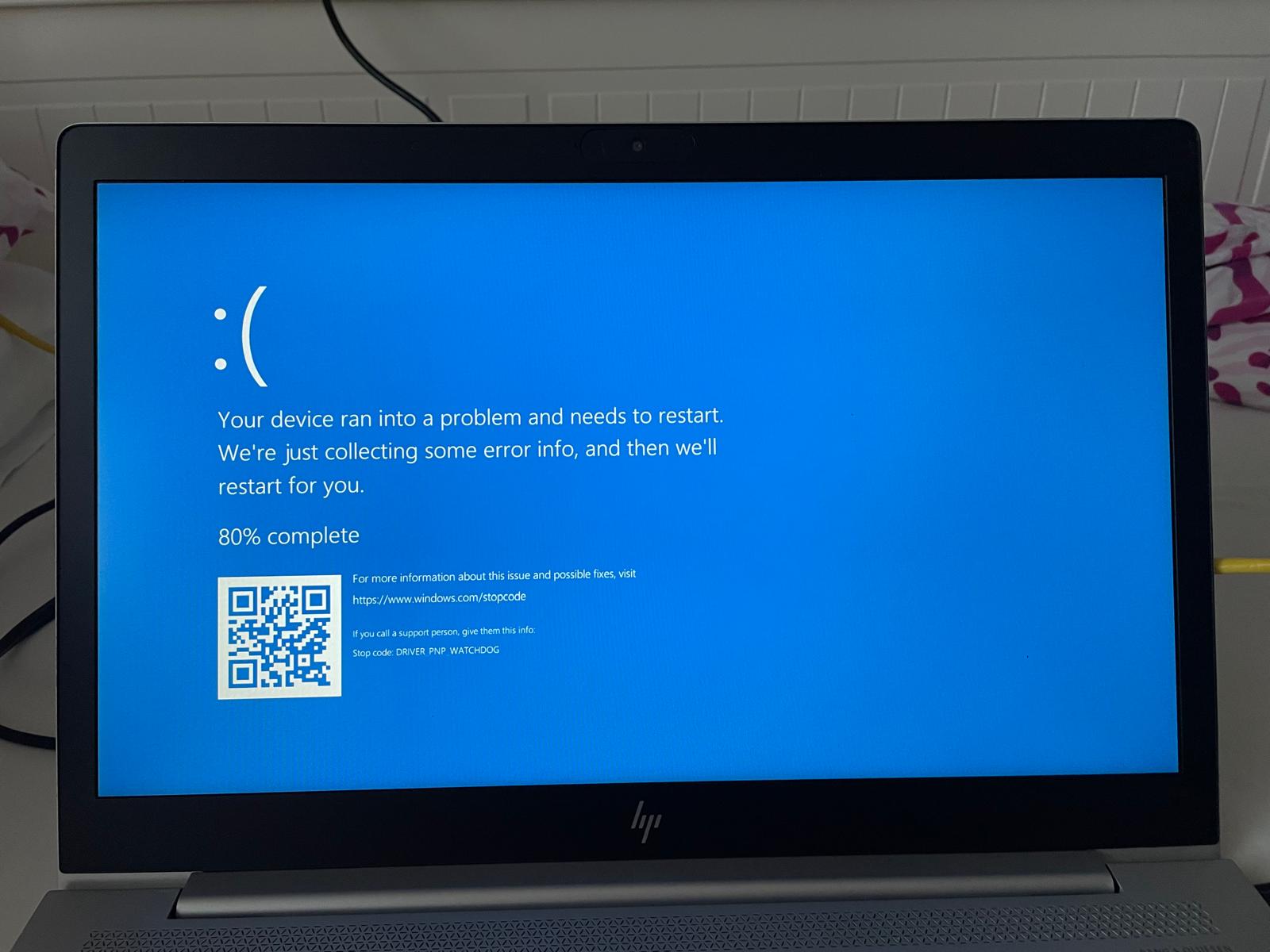

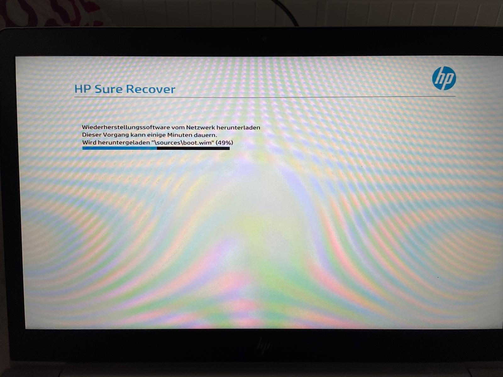

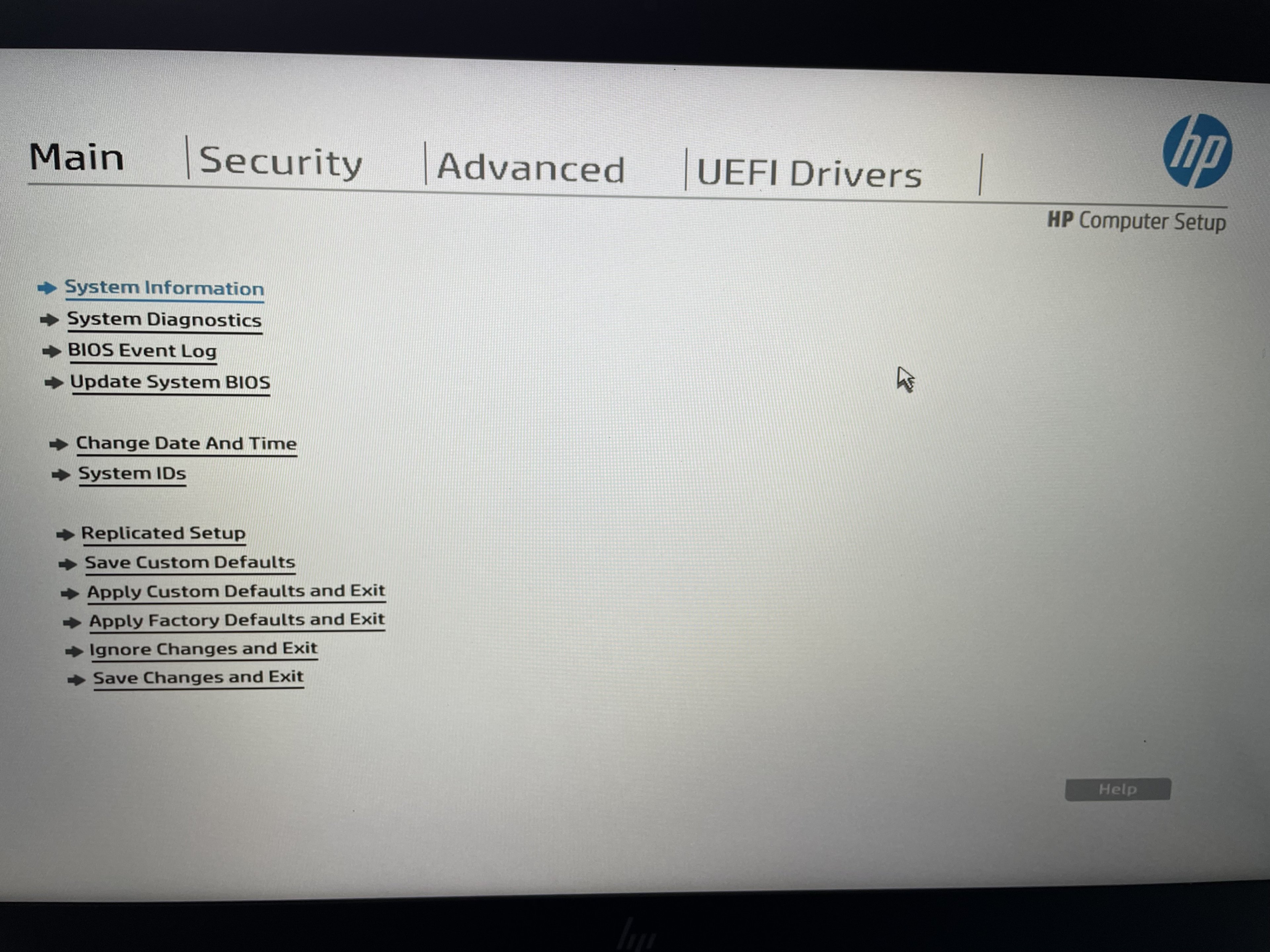

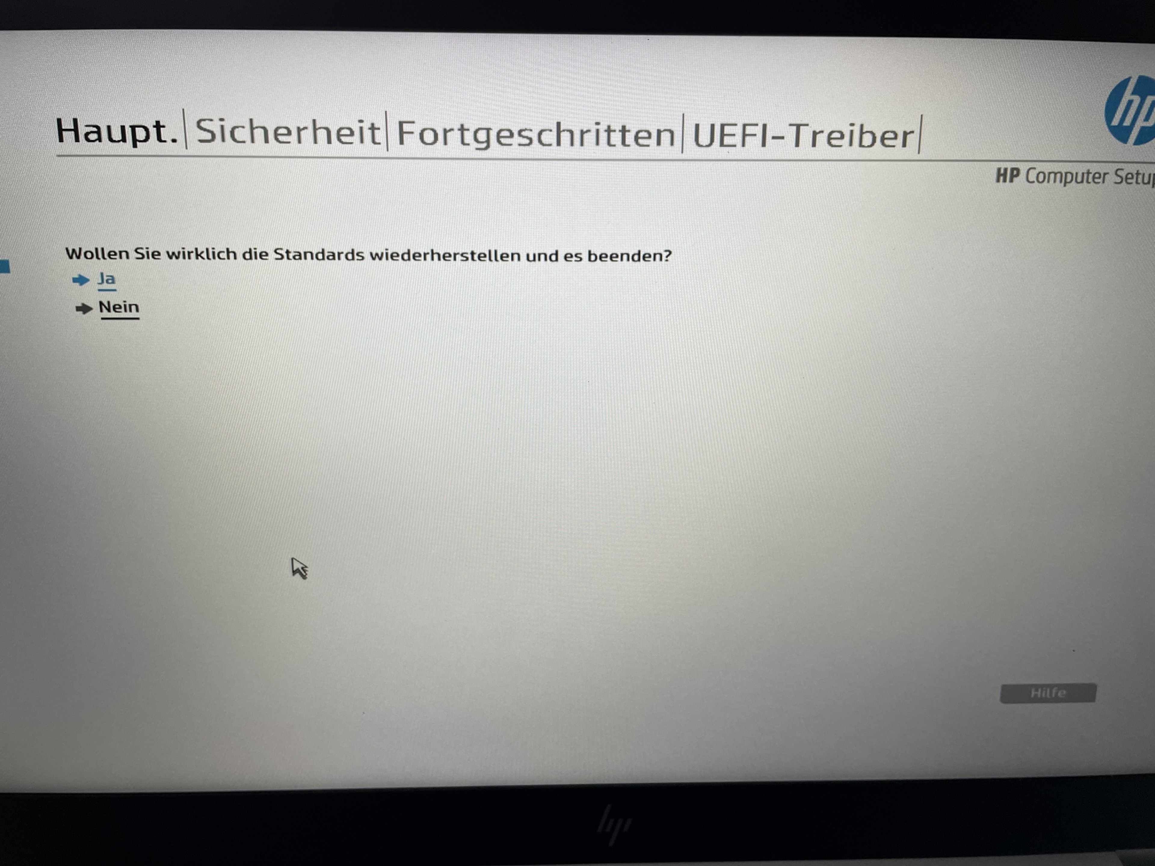

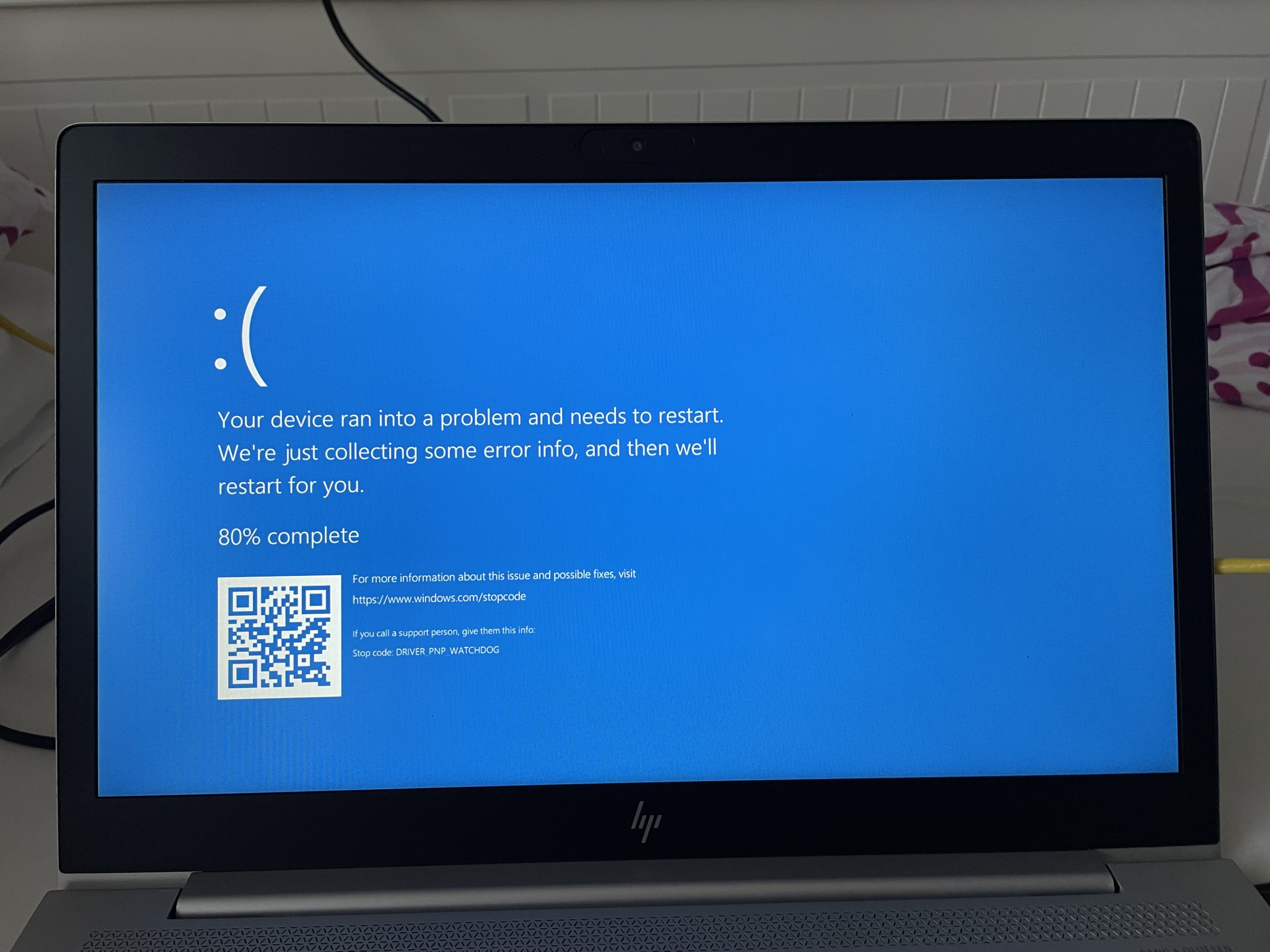

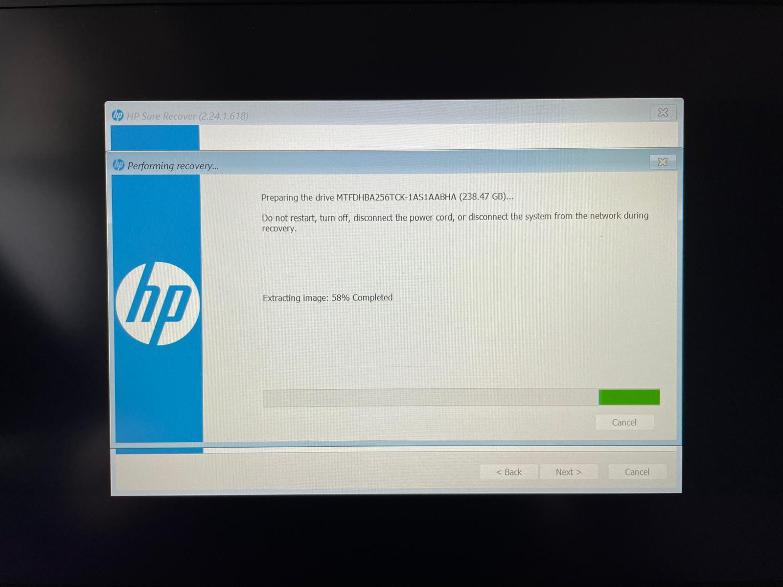

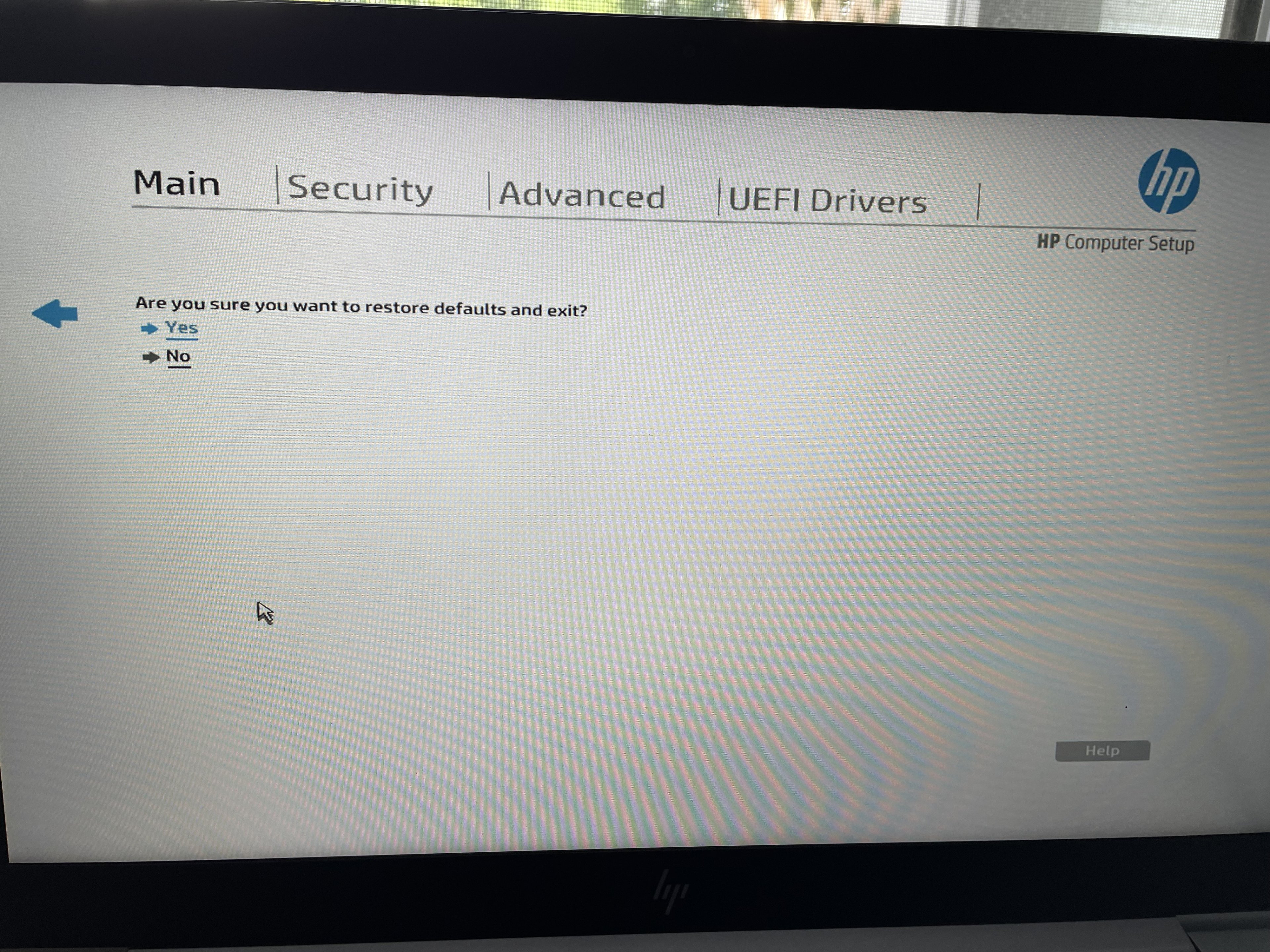

Das da am Ende ein Stop code kommt auch bei dem HP Recover ist seltsam. Hast Du das UEFI auf default zurückgesetzt? PnP ist eigentlich fast immer Hardware.
Vermutlich hilft wirklich nur zurückschicken weil geht nicht mehr und Recovery funktioniert nicht.

Das ist zurückgesetzt. Allerdings einziger Anhaltspunkt, dass dann die Sprache auf english ist.
Komisch, auch mit einer SSD aus einem meiner Think Pad (dort keine Probleme), die gleiche Situation.
Wenn UEFI auf Werkseinstellungen, andere SSD, was kann da noch das Problem verursachen, für mich zu hoch.
