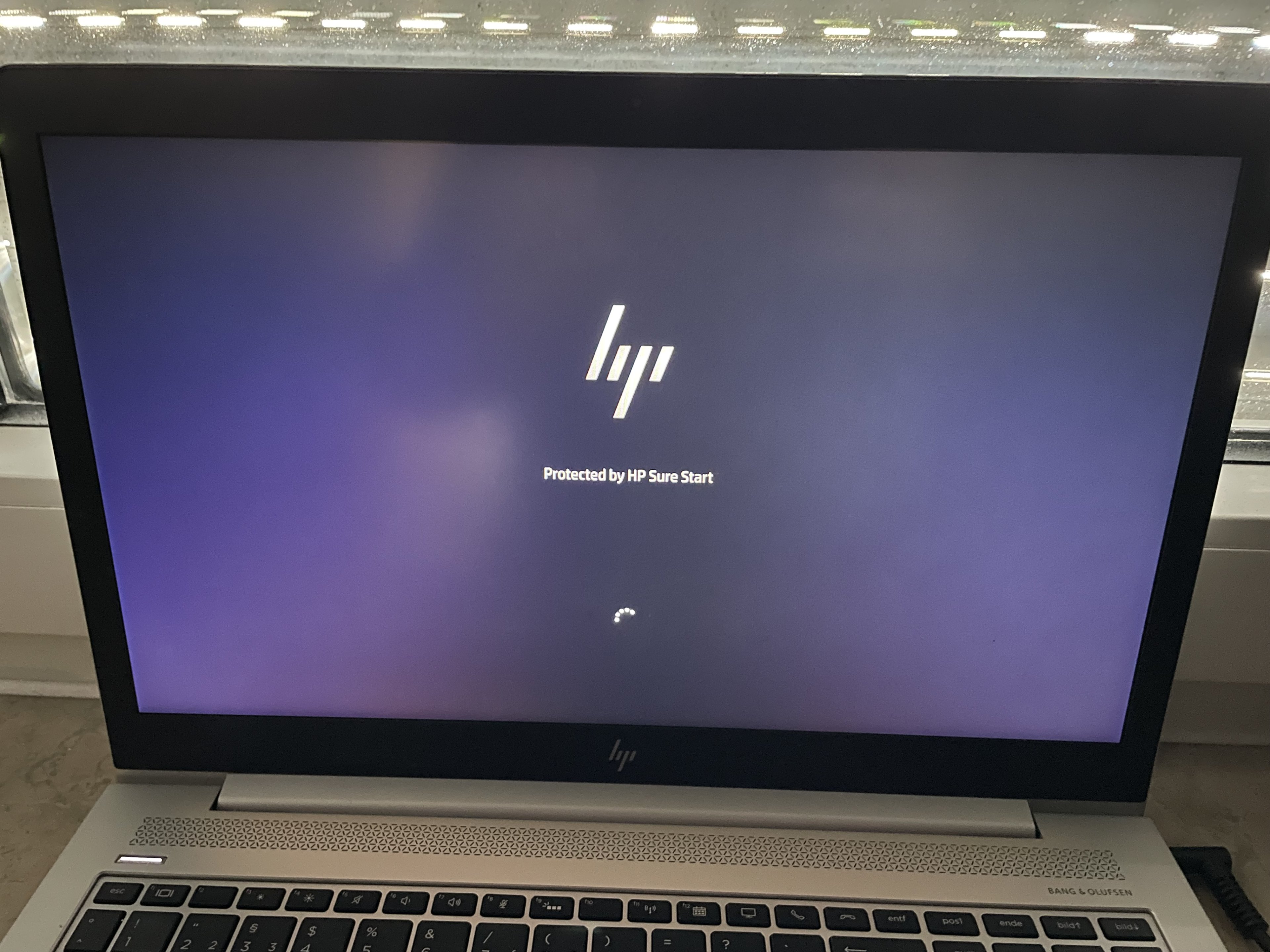

Guten Tag,
der Florian, bin normal in der Think Pad Ecke zu hause.
Um einem 91 jährigen Nachbarn einen Gefallen zu tun, der sich ein HP gekauft hat, aber das installierte Win 11 nicht wollte, versuche ich Win 10 mit USB Stick, mit dem Creation Tool erstellt, zu installieren.
Nachdem das HP vom Stick die Daten gezogen hat und nach dem Booten in den Inst. Modus gehen sollte, hängt es.
Das gleiche mit einem Stick mit Win 11 als Kreuzvergleich, mit dem Creation Tool erstellt.
Egal ob man über F9 mit Legacy oder UEFI Modus den Stick ansprechen lässt.

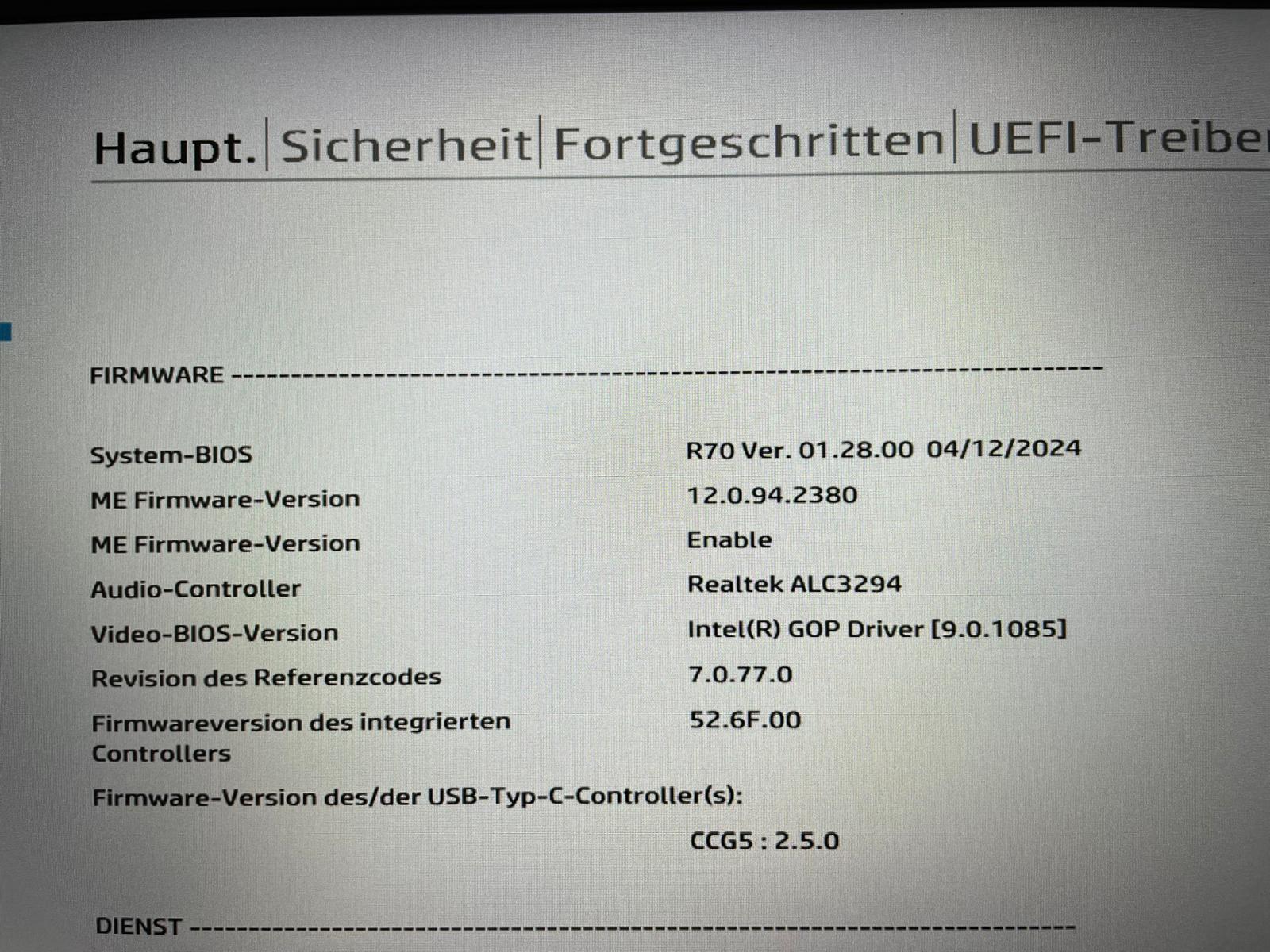

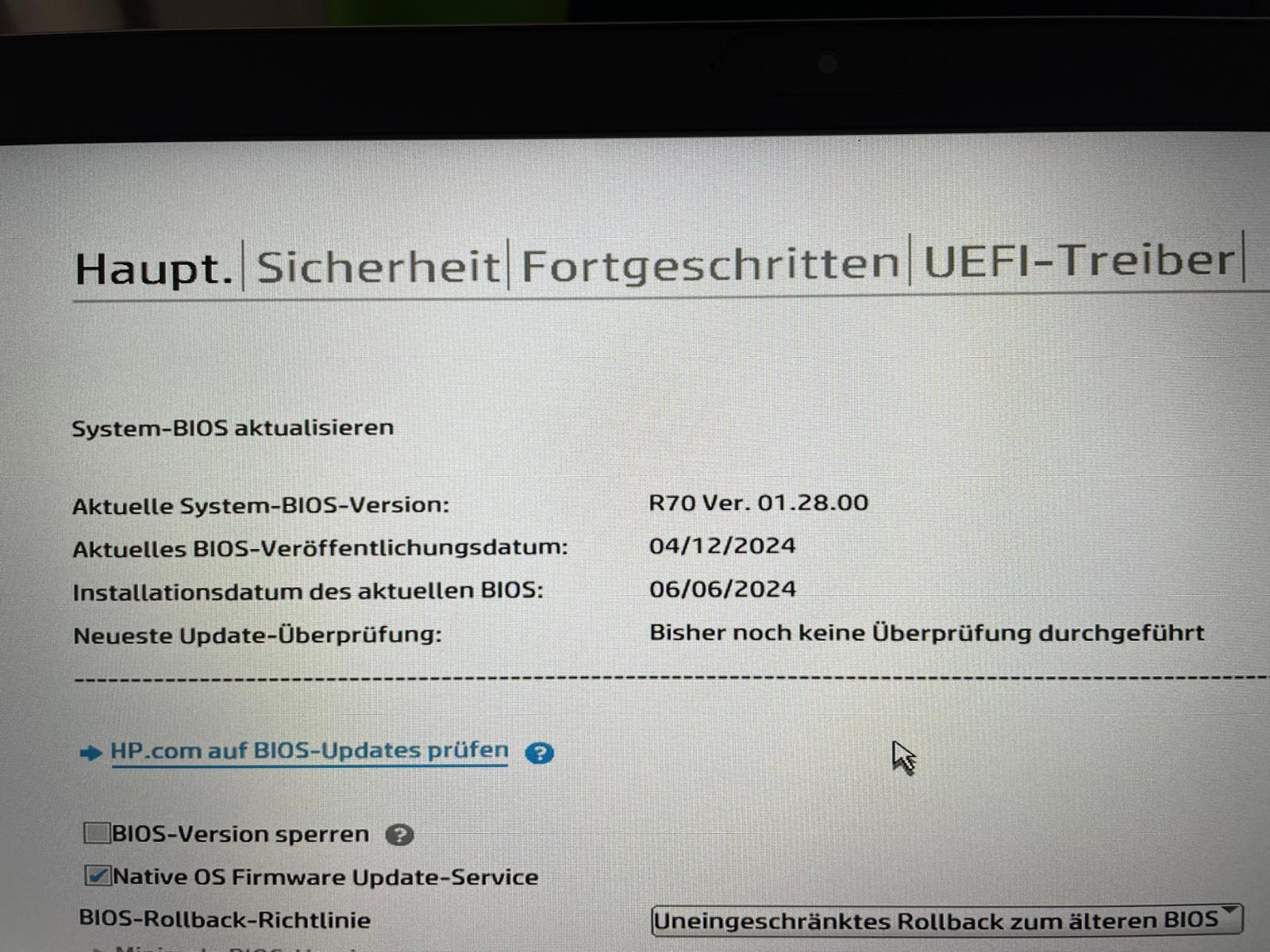

Bios des EliteBook 850 G6 ist aktuell und auf Werkseinstellungen gesetzt.
Da es sich doch von dem bekannten BIOS der Think Pads unterscheidet, taste ich die Werkseinstellungen zunächst einmal nicht an.
Über google konnte ich zu meinem Problem nicht wirklich etwas brauchbares finden, deswegen erhoffe ich mir hier Hinweise und Ideen.
Danke in die Runde.

Danke das BIOS ist aktuell und auf Werkseinstellungen ist es gesetzt, oder meinst Du etwas spezielles?

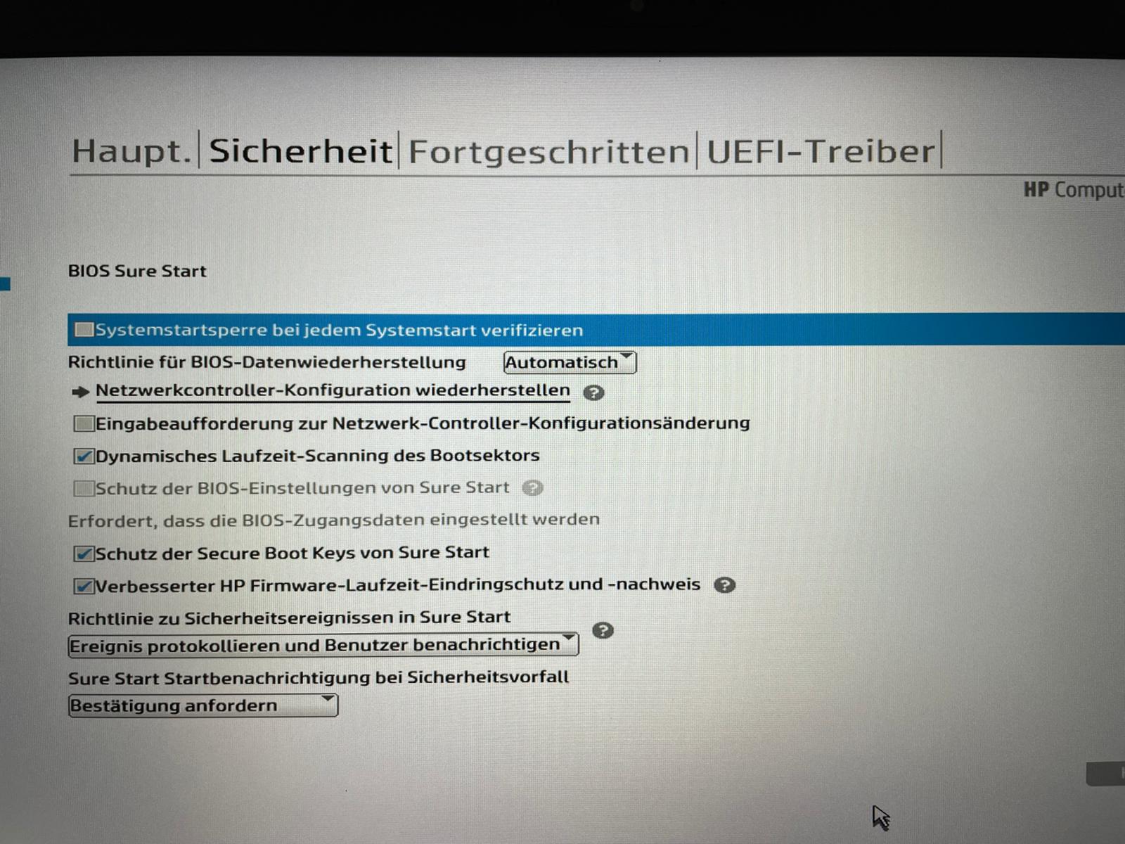

Das Bild würde mir jetzt sagen weiter im BIOS zu suchen. Das ist ja keine Windows Fehlermeldung.
edit: auf die Schnelle was gefunden. Schau mal ob das zu dem Fehler passt. Das Gerät befindet sich in der Liste
https://support.hp.com/de-de/document/ish_9689086-9694612-16
edit 2: ich weiß aber auch nicht ob "Protected by SureStart ein "Werbetext" ist oder eine Meldung.

Das vermute ich auch. Da mir das HP Bios nicht geläufig ist, mit dem speziellen Schutz von HP. Hänge mal Bilder an. Kundige entdecken darauf vielleicht einen Hinweis. Ein Bild sagt ja immer noch mehr wie Worte.

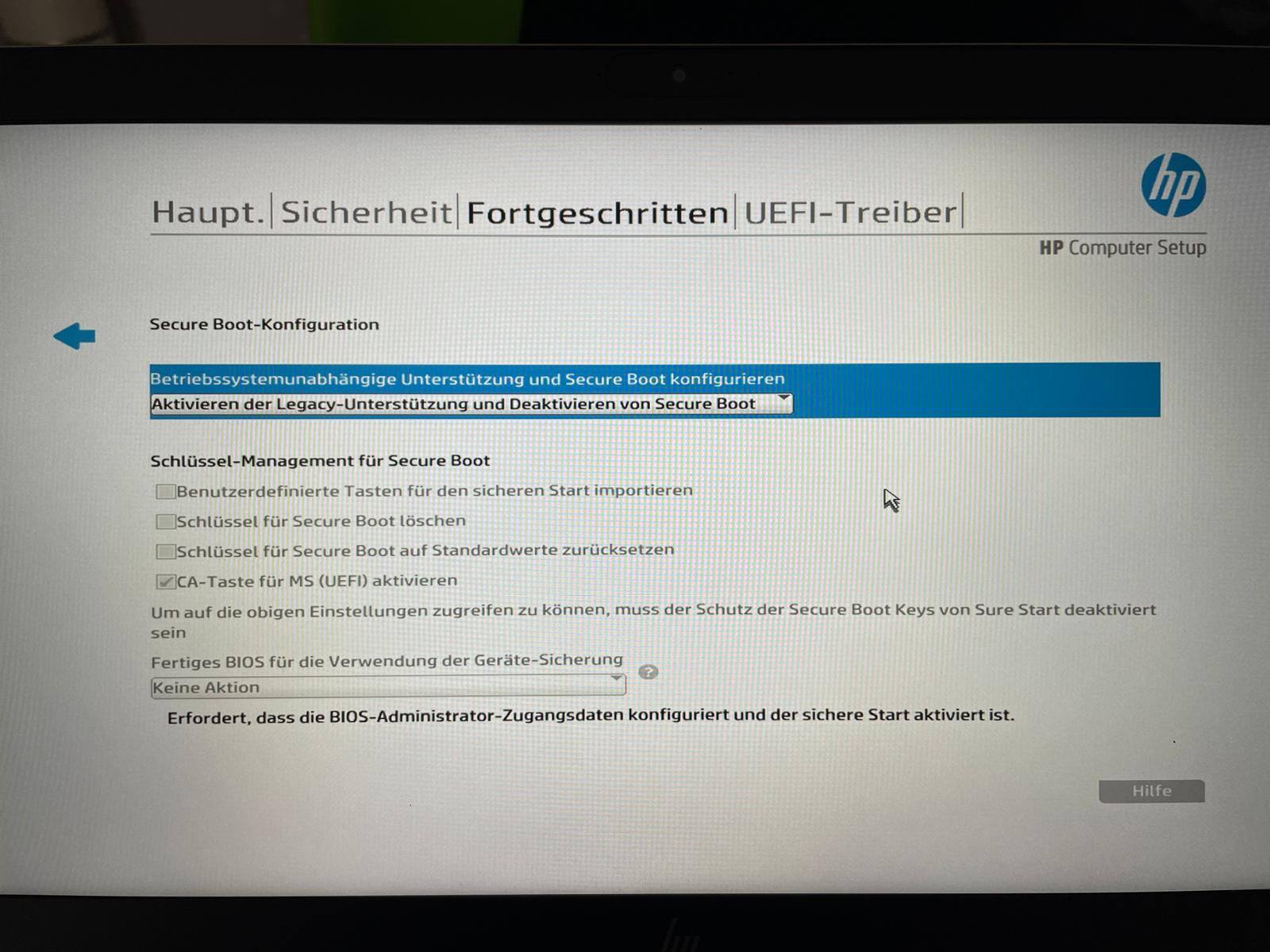

Y-Chromosome schrieb:
Warum ist Secure-Boot deaktiviert?
Das ist das Scenario nach dem Rücksetzen auf Werkseinstellungen.
Aktivieren nach Werkseinstellungen obligatorisch?

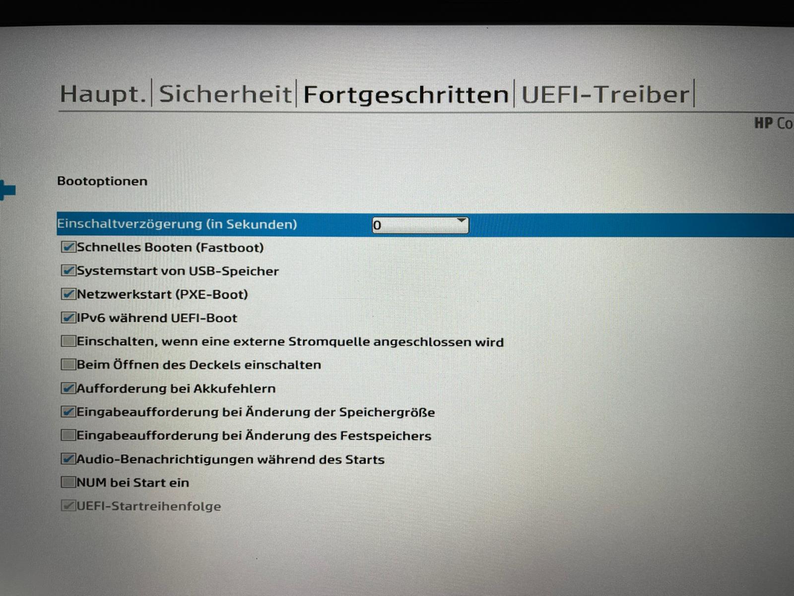

ich würde den HP sure müll deaktivieren
fastboot deaktivieren
system start vor usb deaktivieren
es muss dafür gesorgt werden, dass der usb stick beim boot erkannt wird.

Warum überhaupt ein W10 darüber installieren? Das Gerät hat doch W11 und W10 ist bald nicht mehr supported. Ich habe mehrere HP Notebooks wo ich immer ein Linux nachistalliere. Den HP Sure Mist + Secure Boot schalte ich immer komplett aus schon wg. Linux. macht auch auf einem Privat genutzten PC wenig Sinn.

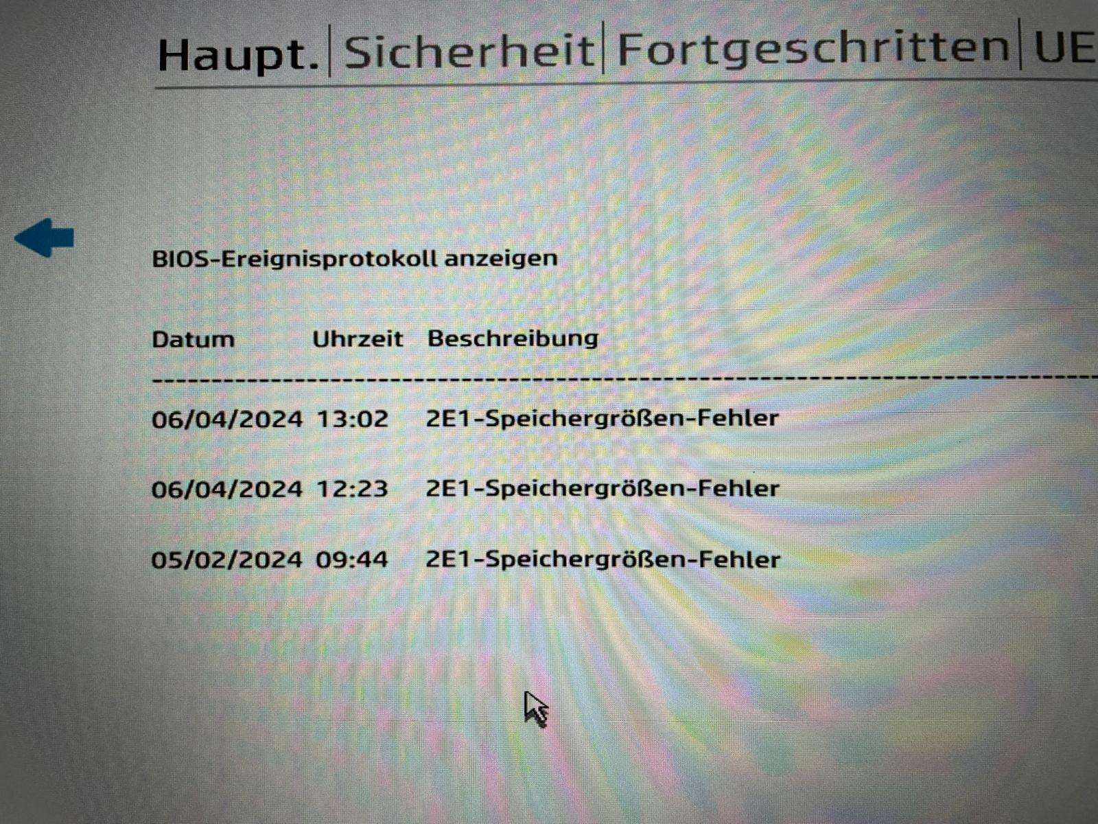

Ich würde mich erstmal um den Speicherfehler kümmern und nicht wahllos an den Bioseinstellungen herumbasteln.
Im BIOS wurde NICHTS gebastelt. Ist auf Werkseinstellungen.
Der Speicher Fehler kam, weil das Gerät beim Installieren GPT aus MBR macht. Aber bei der Installation dann wieder nur MBR akzeptiert. Also muss vor einem neuen Installationsversuch die SSD wieder auf MBR gesetzt werden.

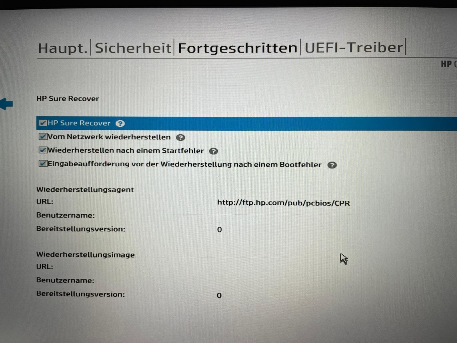

Gibt es eine Anleitung, wie man die richtige Haken setzt bzw. ausgraut?
Komme wie geschrieben aus der Think Pad Ecke.
ein G6 frist problemlos W10
BIOS default und dann
  • Sure Recover aus
  • Einschaltverzögerung 5 Sek. (damit kommt man einfacher ins BIOS)
  • Fastboot aus
  • PXE Boot aus
  • IPv6 aus
  • UEFI plus SECURE Boot an
dann ein W10 mit UEFI nehmen und bei der Einrichtung ALLE Partitionen löschen
dein erstes Bild zeigt eigentlich einen normalen Boot, das Logo kommt immer und unten kreist ja schon das Windows Start Symbol
Danke, das werde ich mal verfolgen. BIOS ist ja aktuell, somit werde ich nach der Anleitung mal das BIOS anpassen, wenn es denn so grafisch dargestellt ist, wie beschrieben.

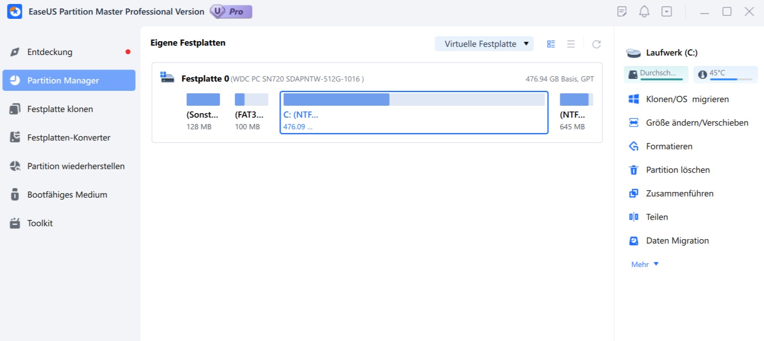

nein, machst Du bitte nicht!
Windows Setup starten (von USB) und wenn die Plattenauswahl kommt, alles löschen

Richtig, dann erstellt WIN die Partionen. Bleibt leider dabei, dach dem Einlesen der Daten vom Stick und dem ersten Booten (vor der der eigentlichen Installation) läuft der Punktekreis und nichts mehr geht.
Er geht ums verrecken nicht dazu über, die geladenen Daten für die Installation zu verwenden.
