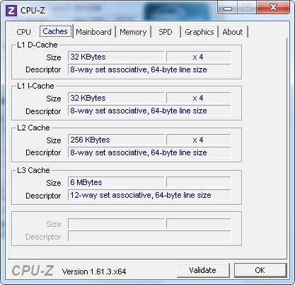

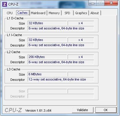

Intel Core i7 3610qm (2.3 Ghz)

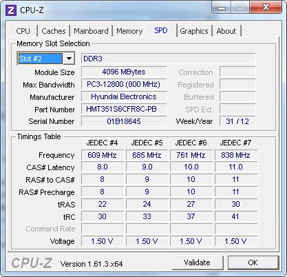

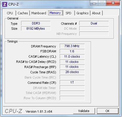

8GB DDR3 PC3-12800 (1600 Mhz)

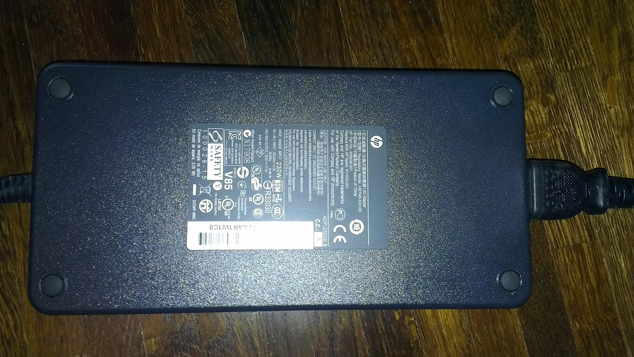

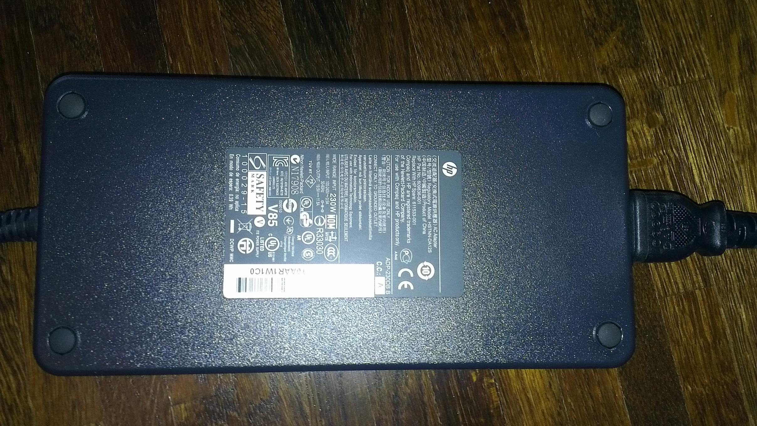

8-Zellen Lithium-Ionen Akku 75Wh (HP LongLife) Inkl. 230w Netzteil (3 Jahre Garantie)

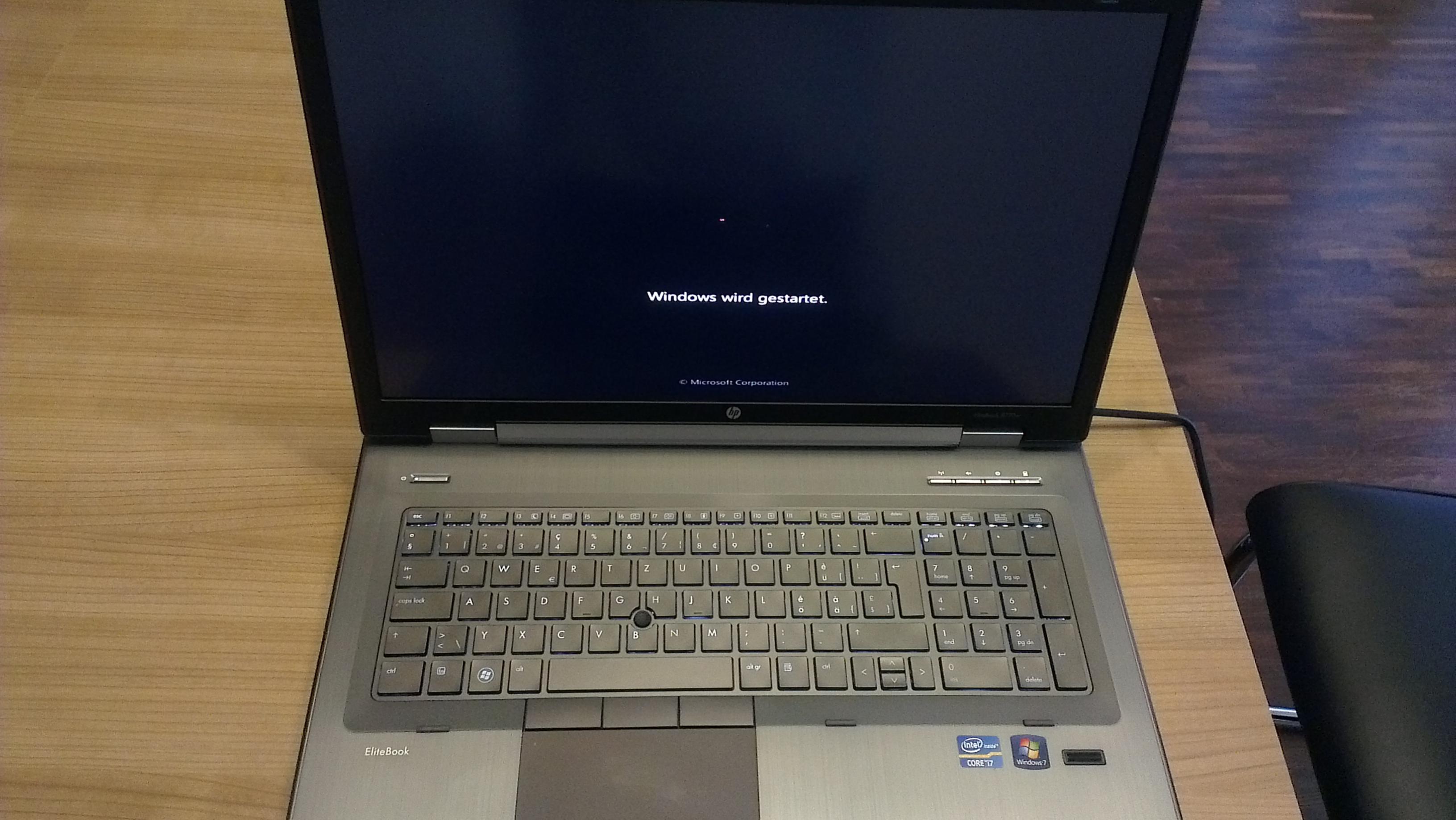

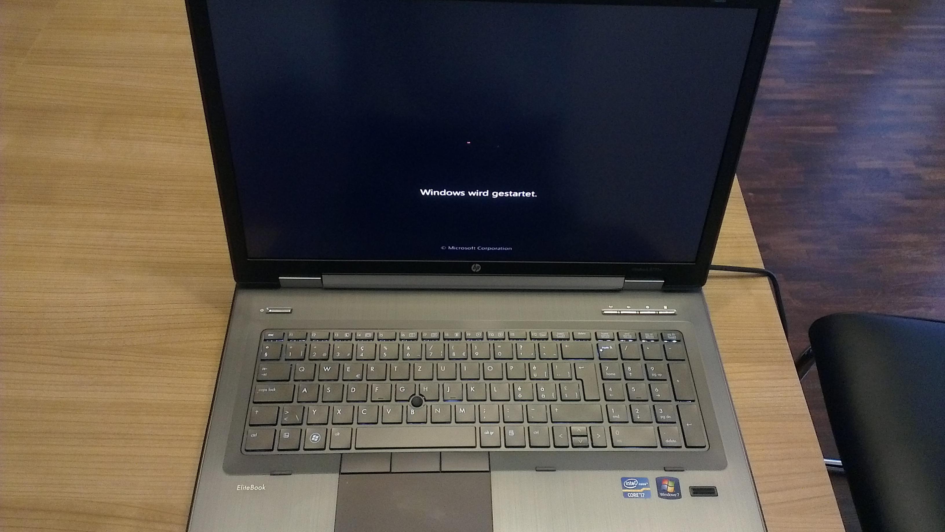

1er Start
Angenehm überrascht war ich, es ist fast keine Software (Fremdprogramme) seitens HP installiert. Man bekommt ein relativ sauberes Windows und könnte gleich los legen. Da ich mich aber dazu entschieden habe die mSATA auszubauen und zur Standard Festplatte eine Samsung 830 SSD ein zu bauen, wollte ich trotzdem Windows 7 Professional neu aufsetzen. Die Installation verlief Problemlos.

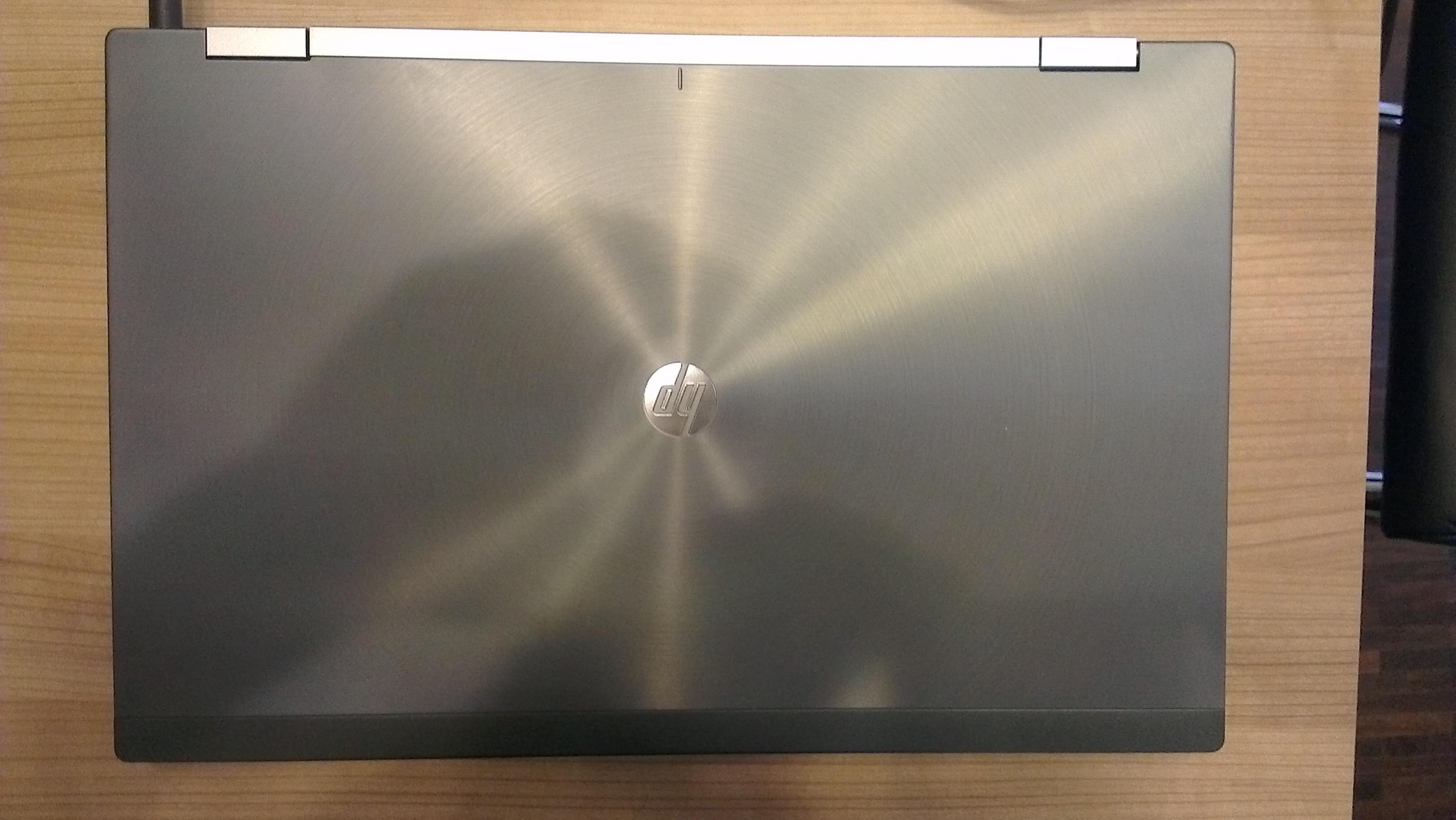

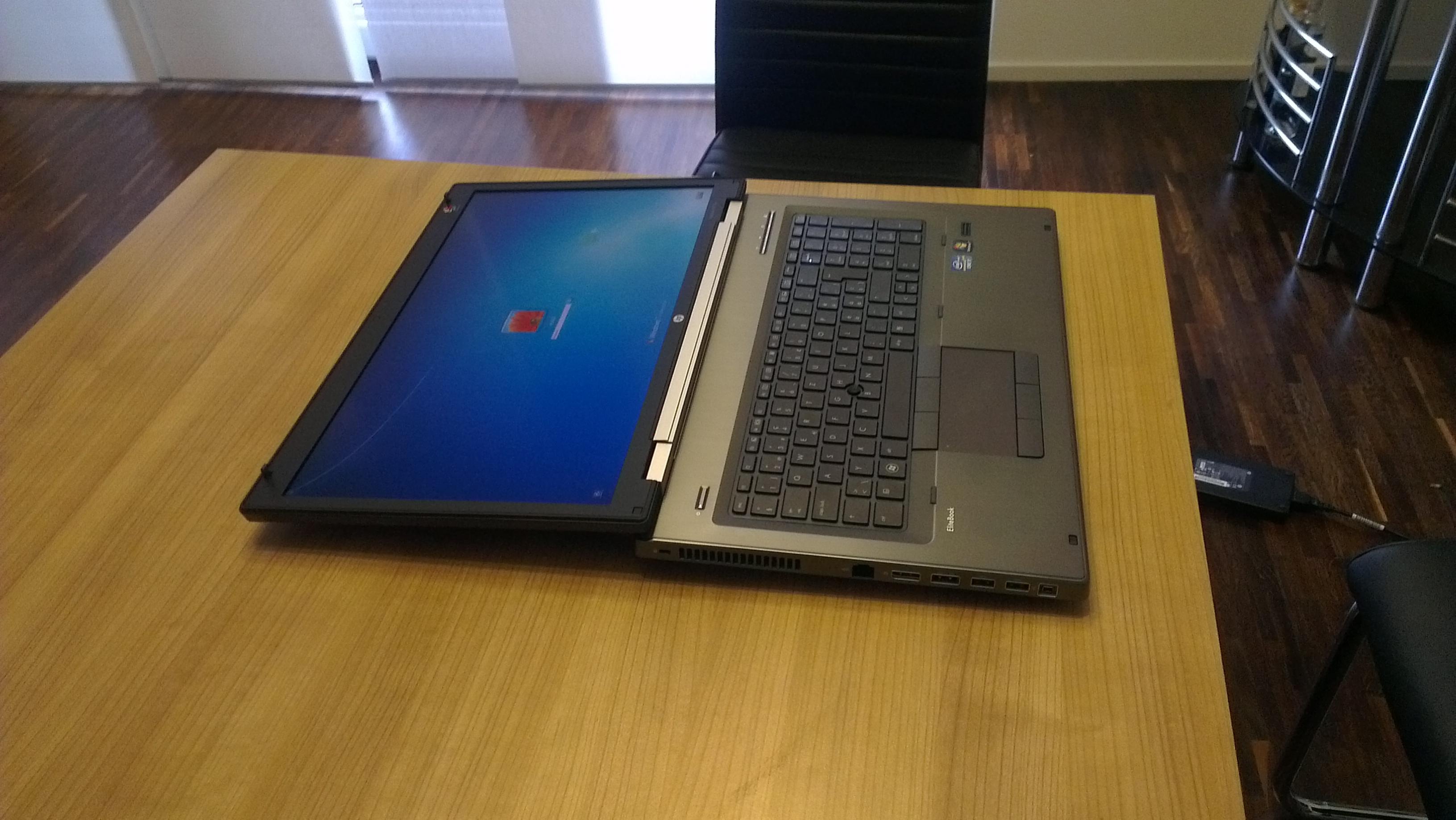

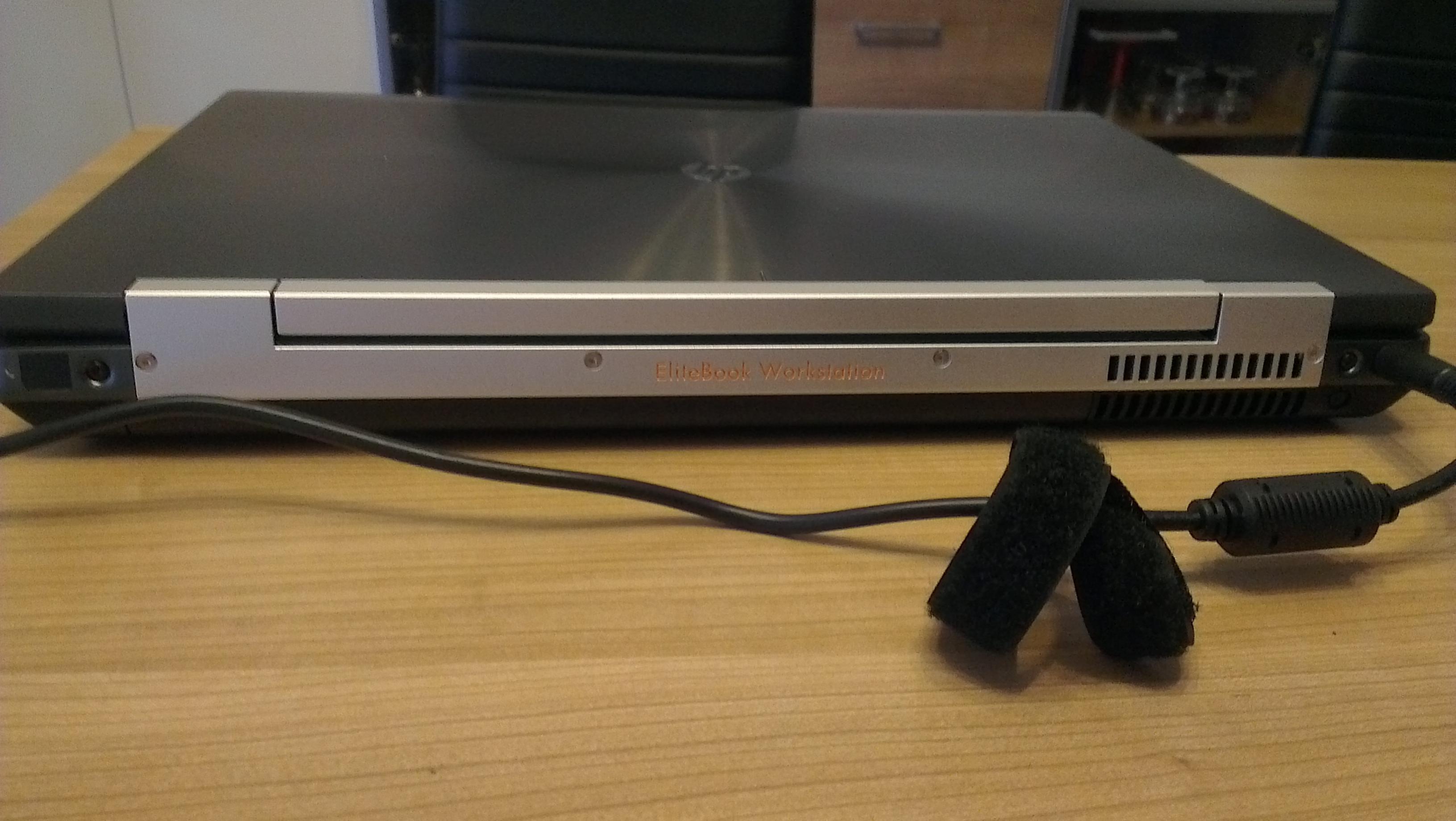

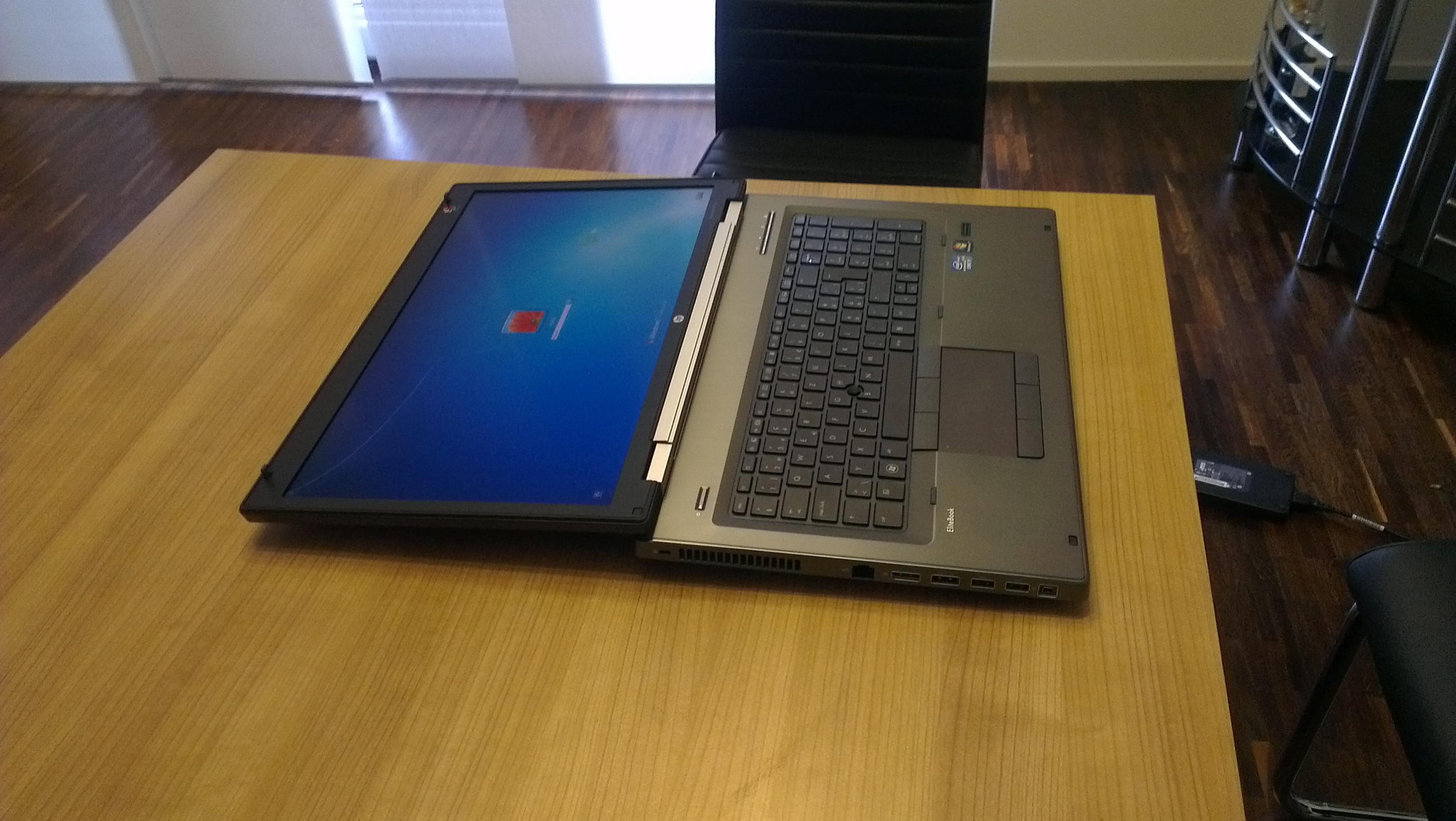

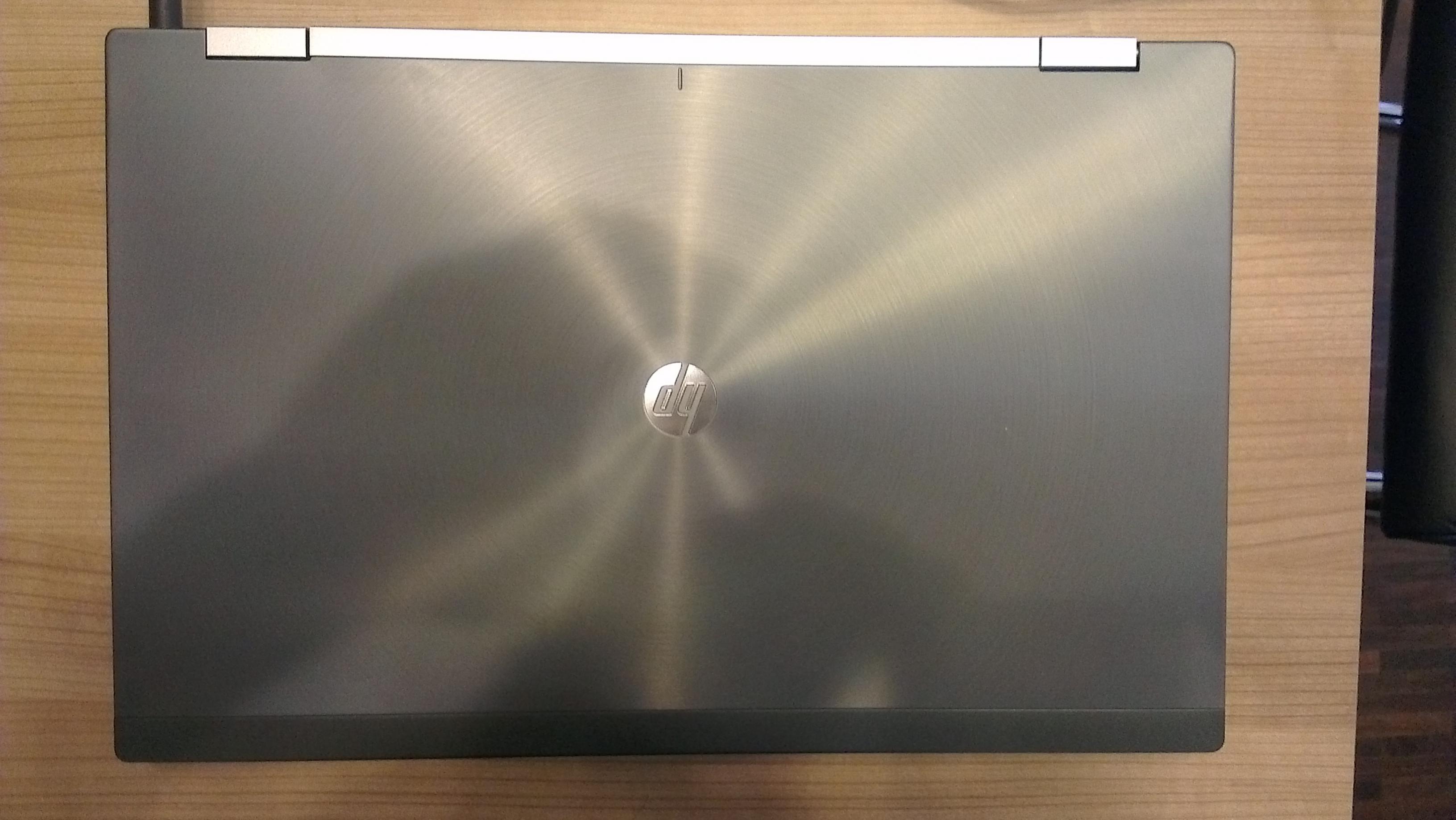

Die Hardware des HP Elitebook 8770w steckt in einem schönen Alu/Magnesium Gehäuse inklusive Displaydeckel. Es fühlt sich sehr wertig an und ist auch super verarbeitet. Die Schnelltasten sowie auch der Power Knopf sind schön eingearbeitet und mit Status LED‘s versehen. Funktion aktiviert bläulich, Funktion deaktiviert Gelb. An der Vorderseite des Notebooks gibt es vier leuchtende LED’s für die Anzeige des W-Lans, Power, Akkuladung und Festplattenaktivität. Die Oberfläche ist Fingerabdruck anfällig. Diese lassen sich aber gut mit einem Tuch wieder abwischen. Die Baseunit lässt sich nirgens eindrücken, auch nicht mit etwas mehr Druck. Das 17.3“ Display ist stabil, lässt sich allerdings mit geringem Kraftaufwand an den oberen Ecken verbiegen. Denk aber dass dies Normal ist, da die Displays ja auch relativ dünn gebaut sind. Die zwei Metallschrniere halten das Display sehr gut in Stellung. Beim Schliessen rastet das Display sauber mit zwei Metallhacken in die dafür vorgesehene Halterung ein. Betätigt man den Display Knopf in der Mitte spickt es etwa 5mm auf, danach kann man das Display mit normaler Kraft öffnen. Der Öffnungswinkel beträgt 180 Grad.
Ausstattung

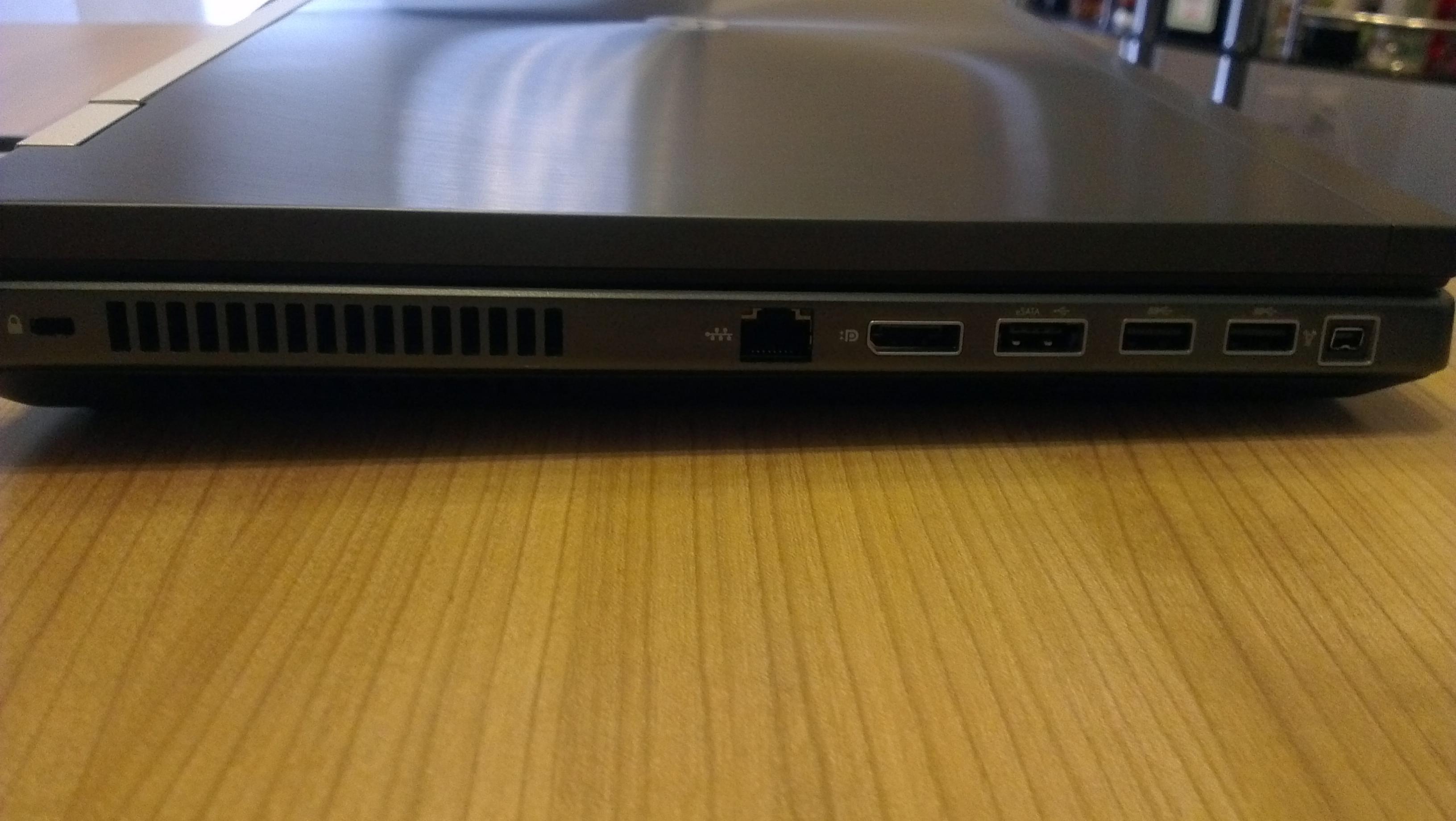

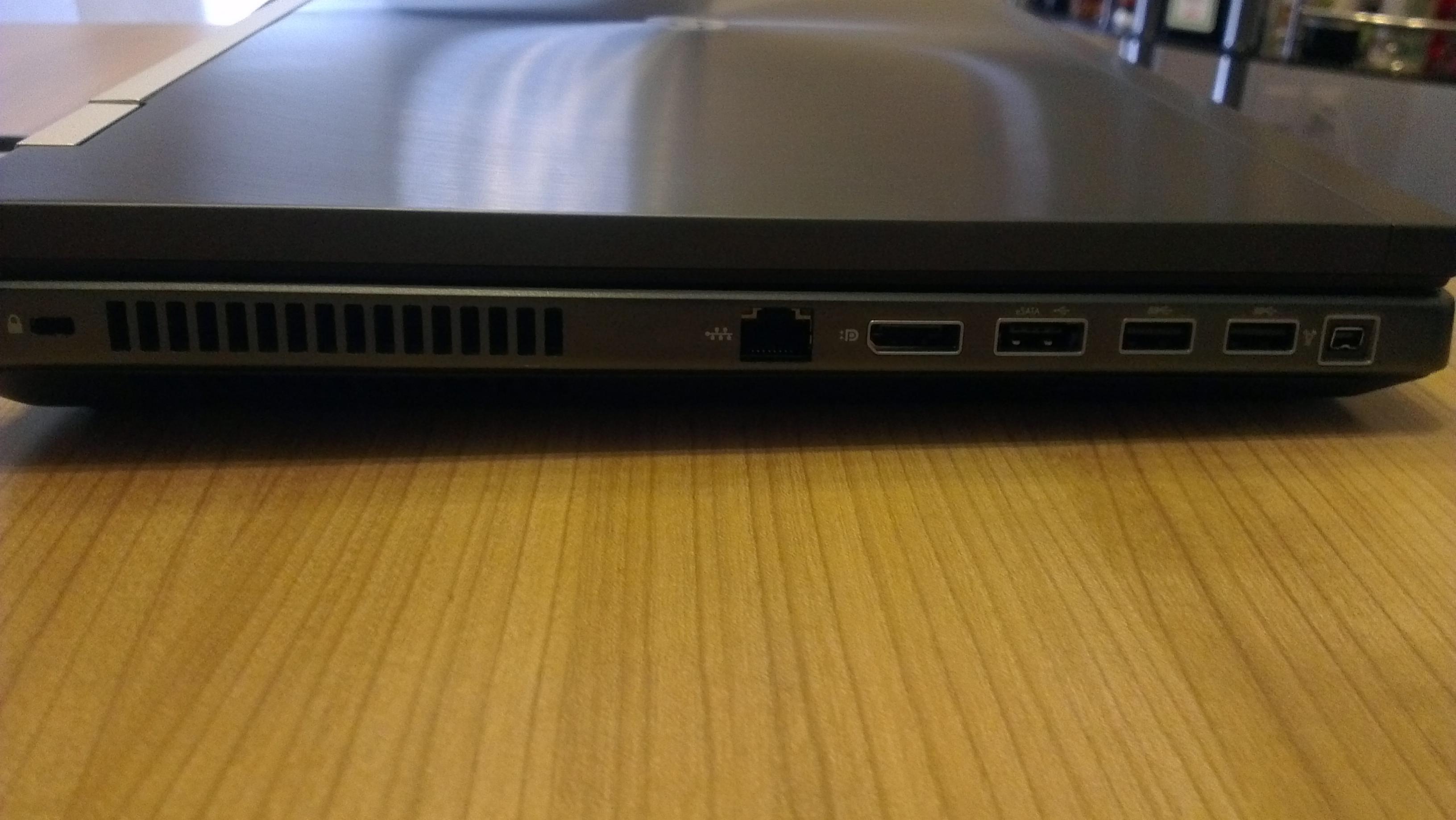

Auf der linken Seite befinden sich hinten der Kensington Lock, die Lüftungsgitter, RJ45 Anschluss, Displayport, eSATA/USB 2.0 komi Anschluss, zwei USB 3.0 Anschlüsse, 1934a Port und der Express –Kartensteckplatz.

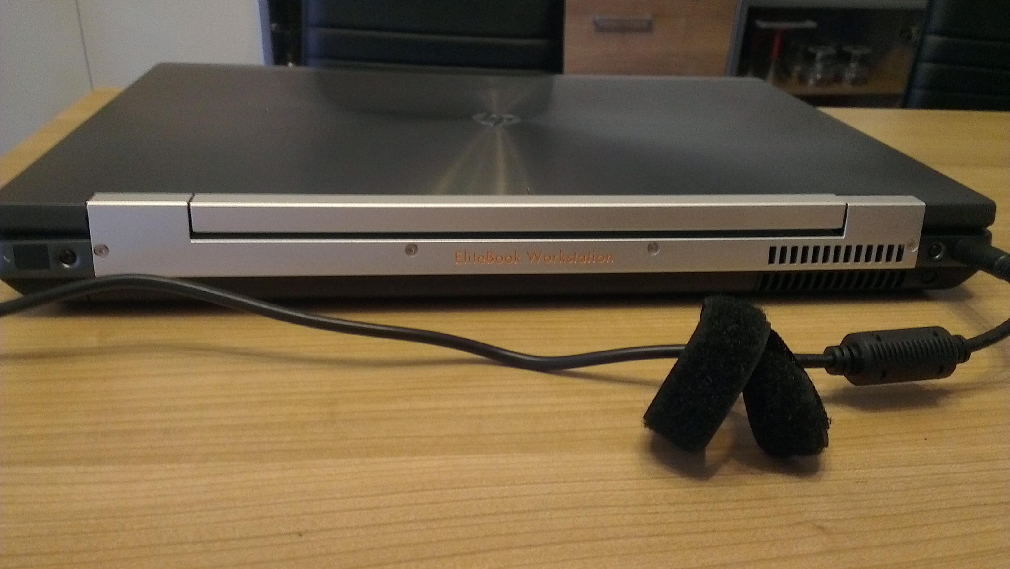

Hinten rechts ist der Power Connector und ein Lüftungsgitter. Hinten links befindet sich noch der RJ11 Port.

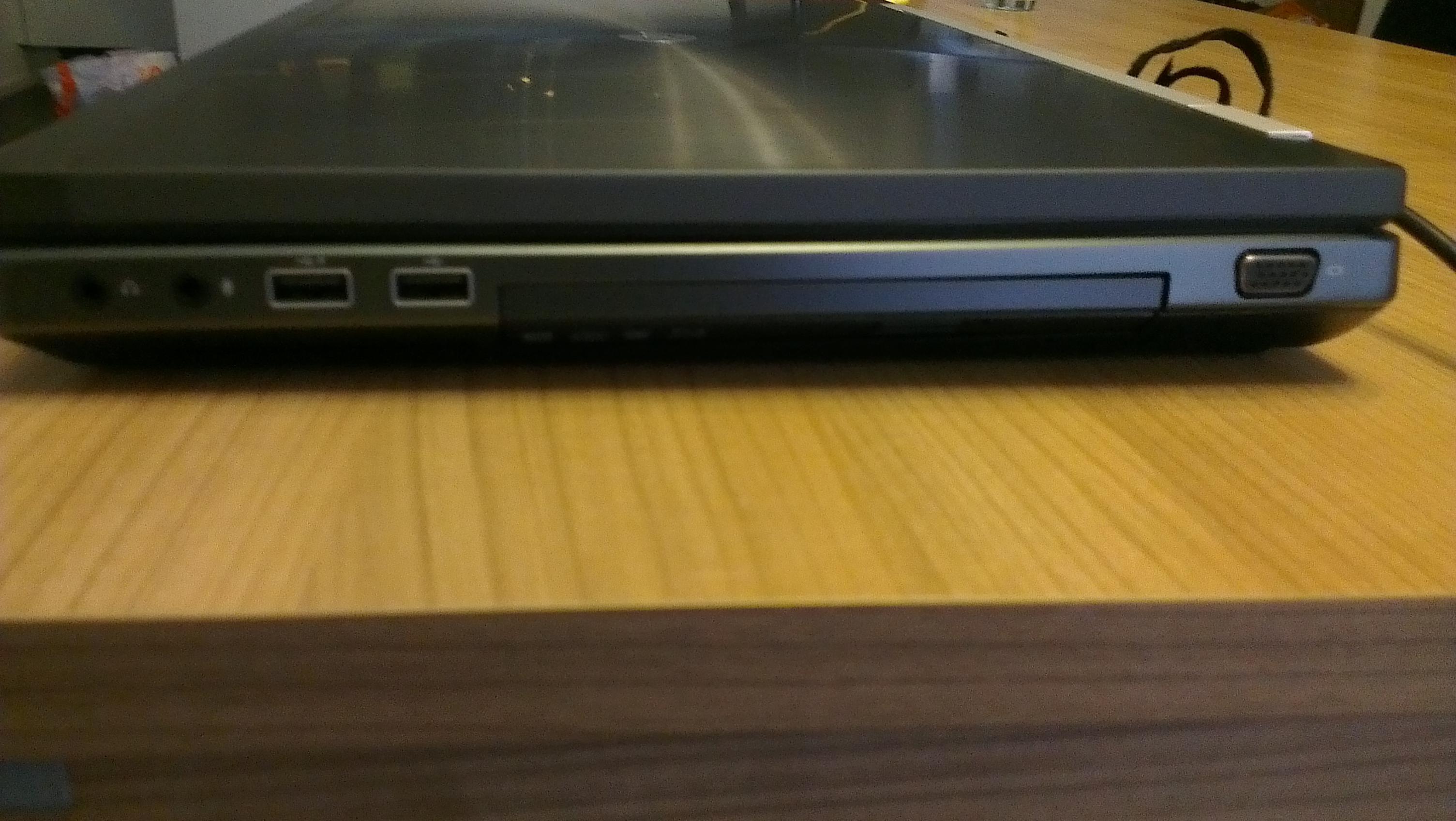

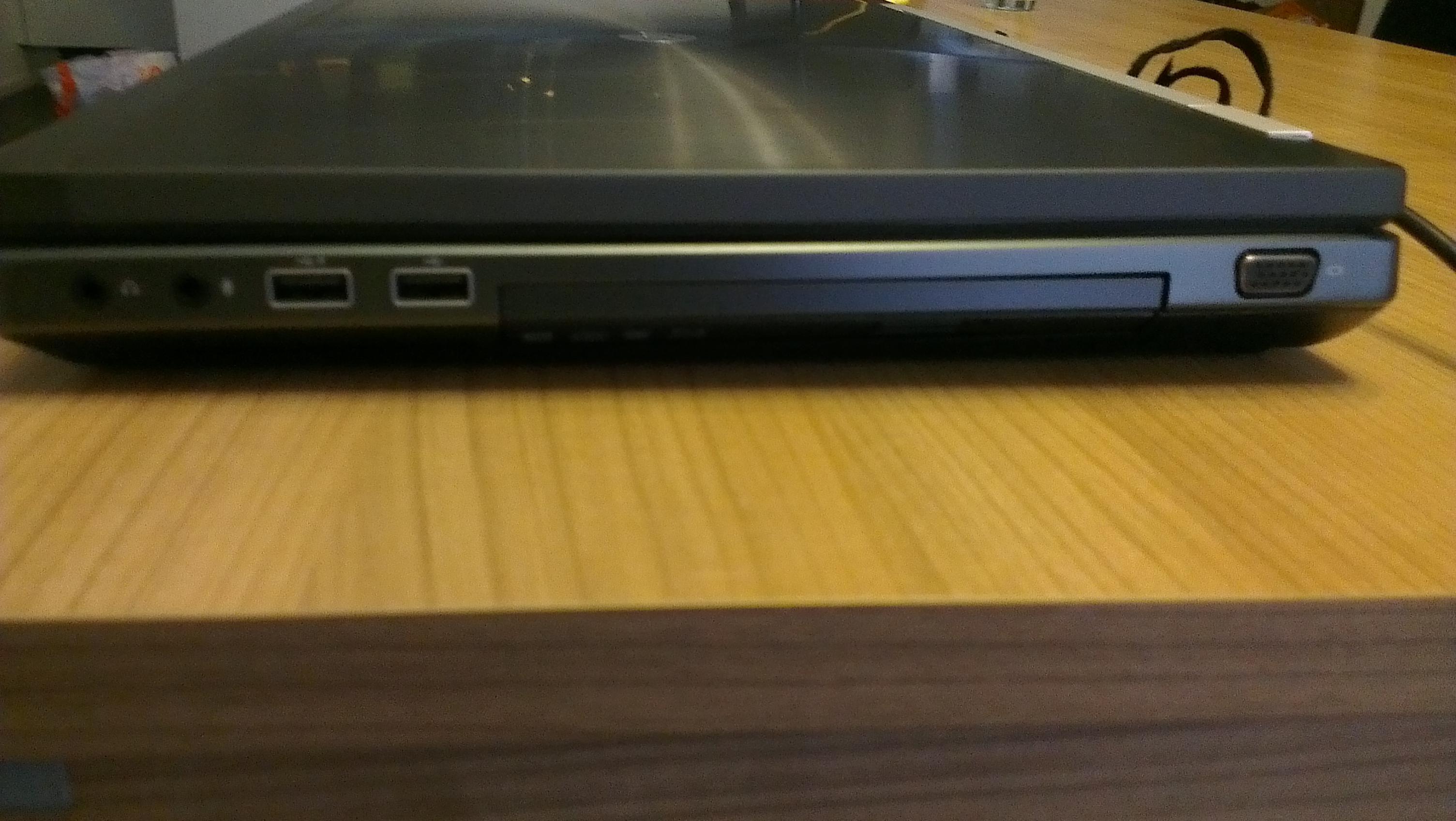

Rechts ist der VGA Anschluss, BL Disc Laufwerk, zwei USB 2.0 Anschlüsse, Mikrofon und Kopfhörer Anschluss und den Smart Card Reader zu finden.

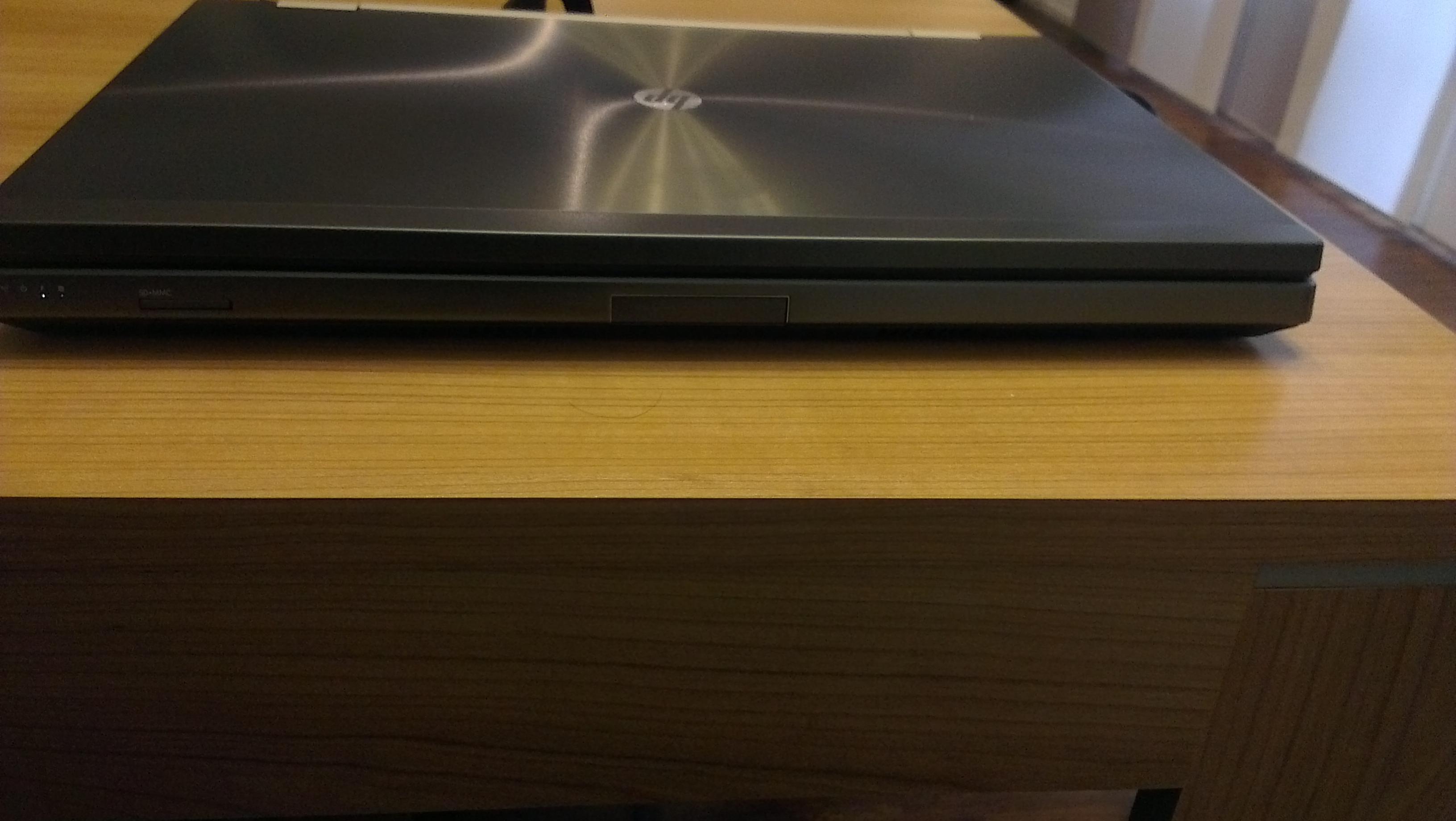

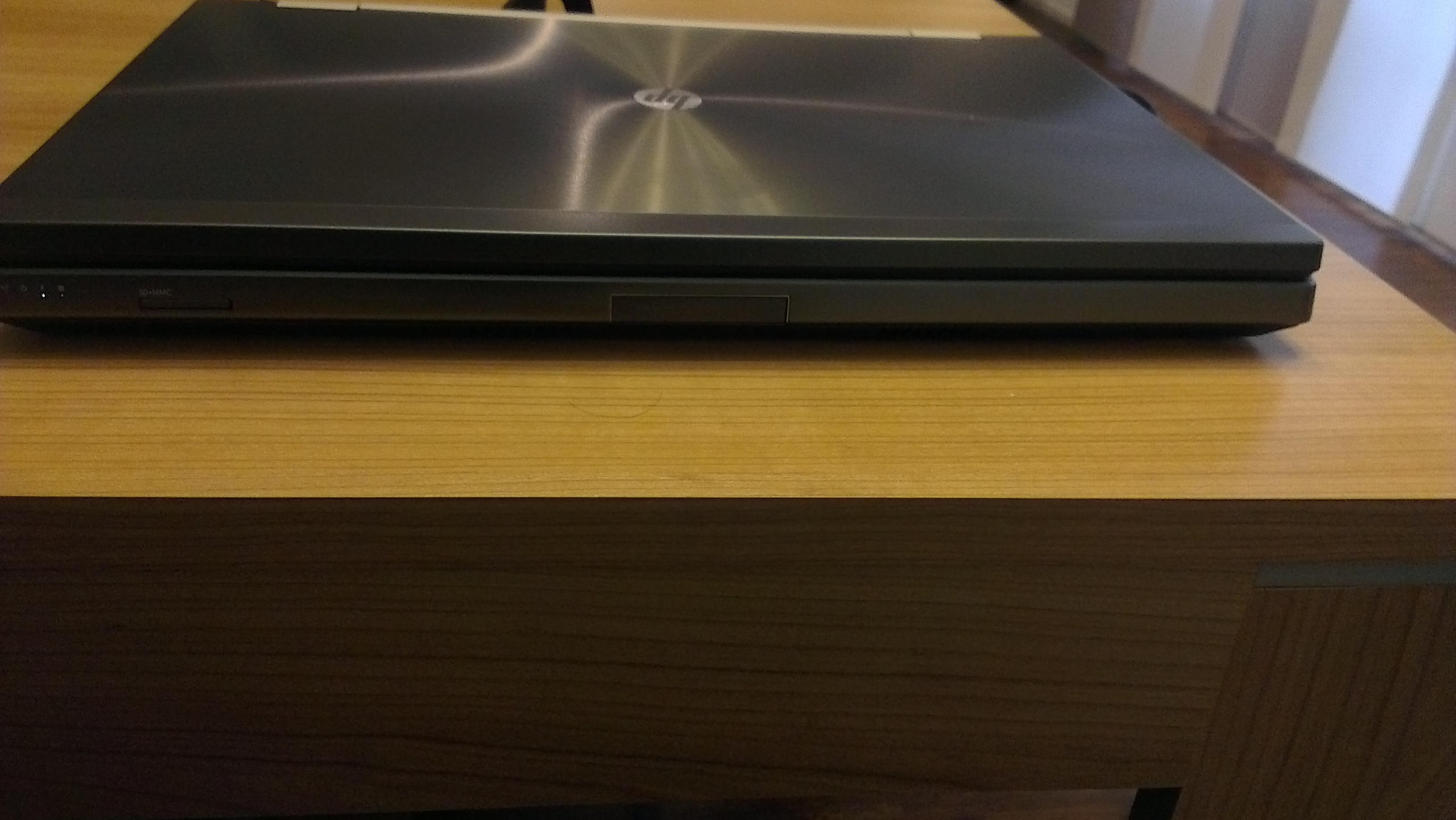

Vorne am Notebook befindet sich die Wireless, Power, Batterie, Harddisk LED, der SD/MMC Slot, die zwei Stereo Lautsprecher und der Displayöffnungsknopf.

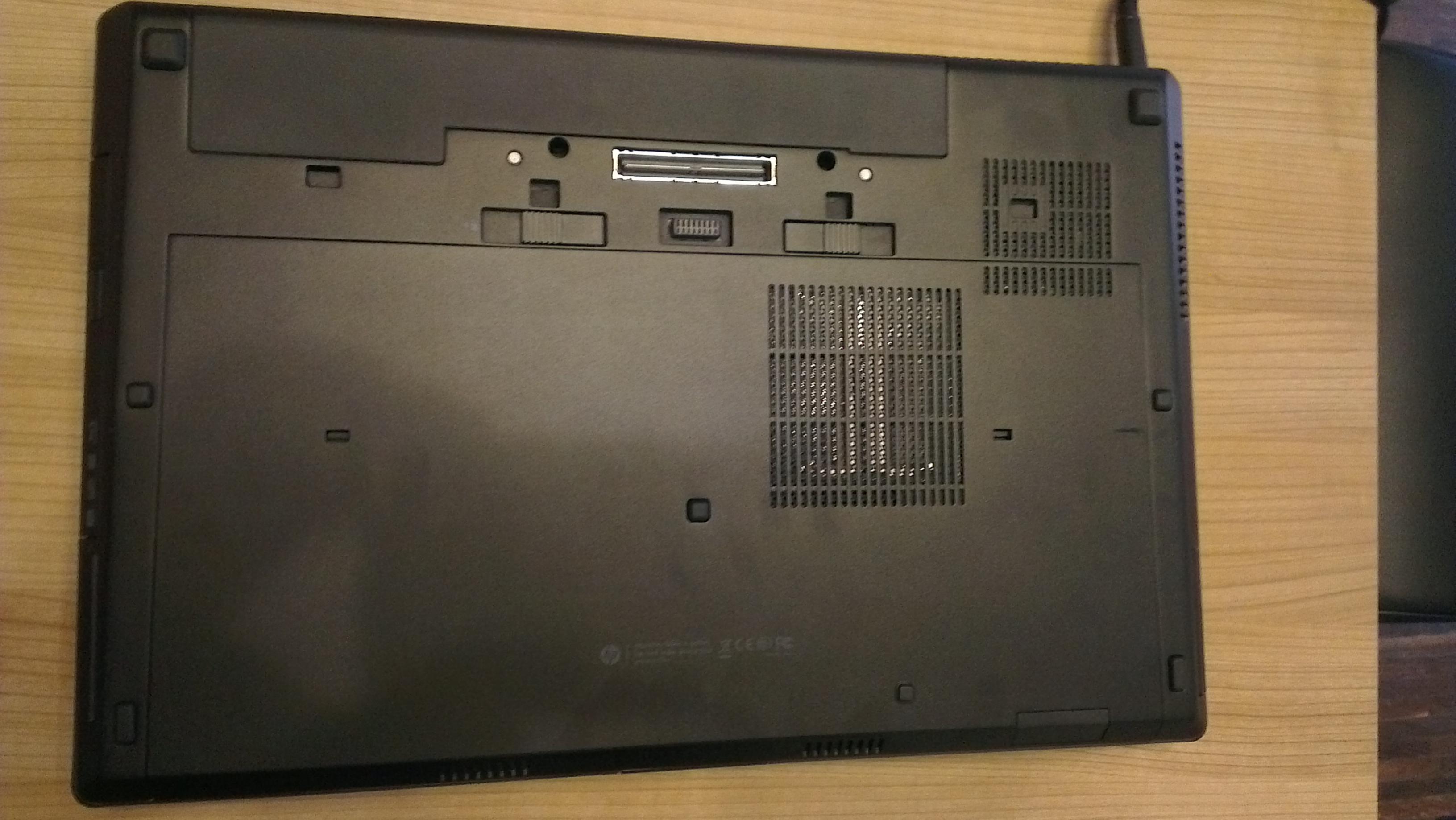

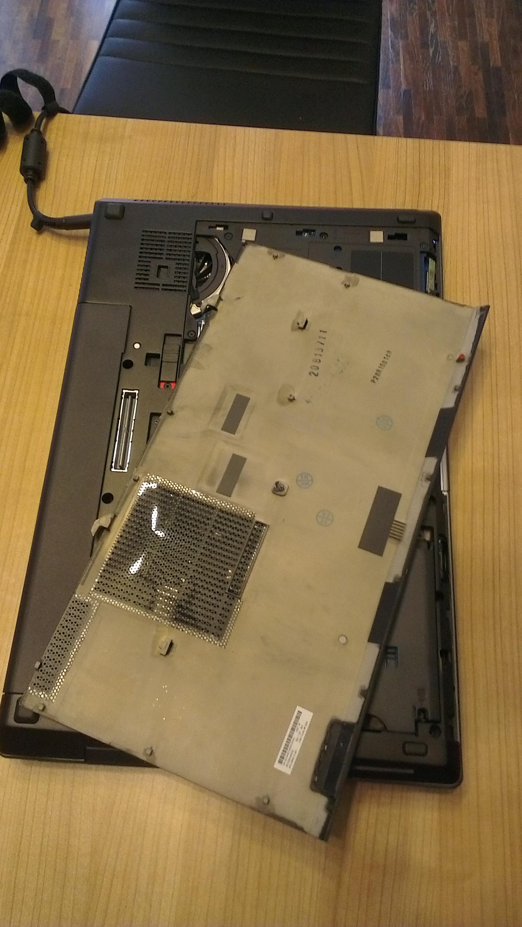

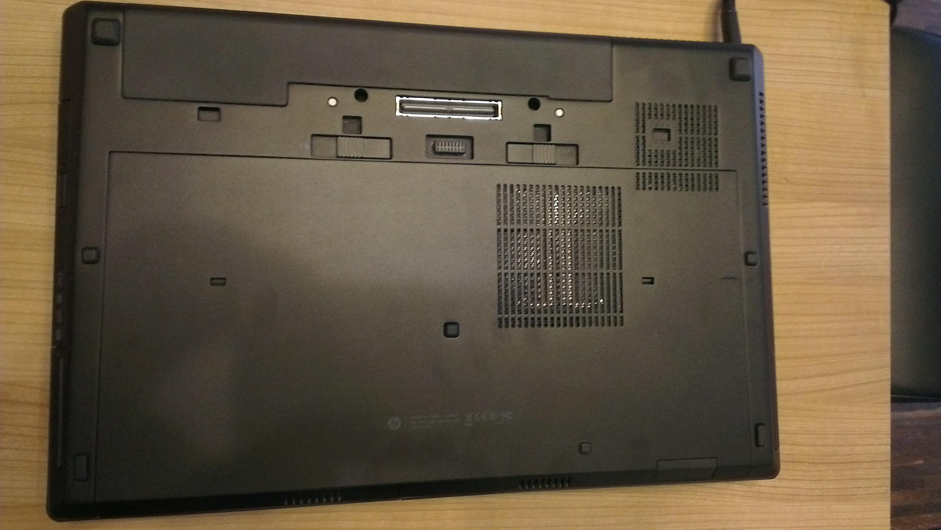

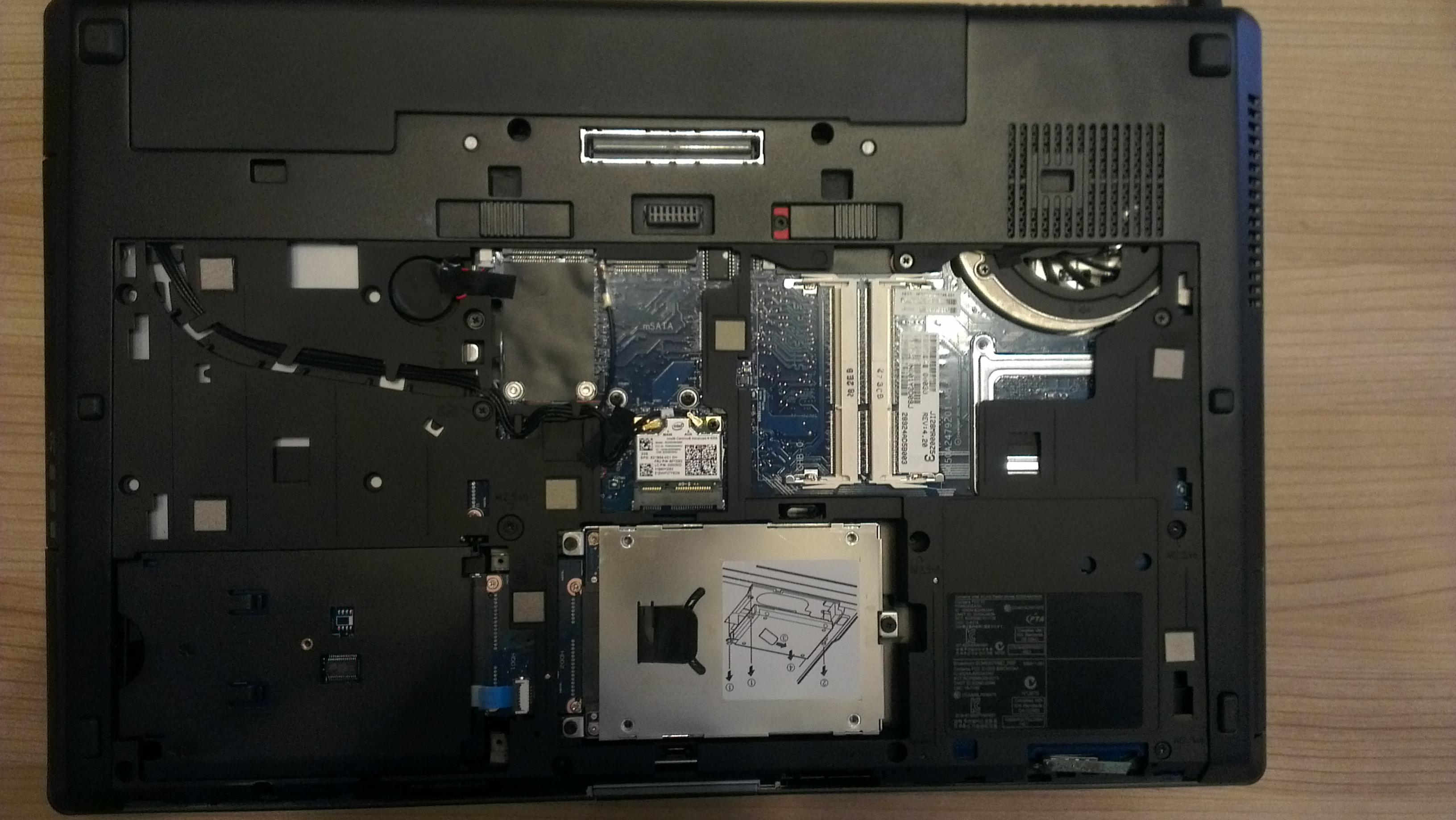

Auf der Unterseite gibt es eine grosse Wartungsklappe die ohne Schrauben (Schieberegler) geöffnet werden kann, den Anschluss für die Dockingstation, Batterieerweiterungssteckplatz (Wird so Slice mässig unter dem Notebook befestigt) und den Schieberegler um den Akku auszuwerfen.
Am Display befindet sich noch die integrierte Webcam und das Stereo Mikrofon.

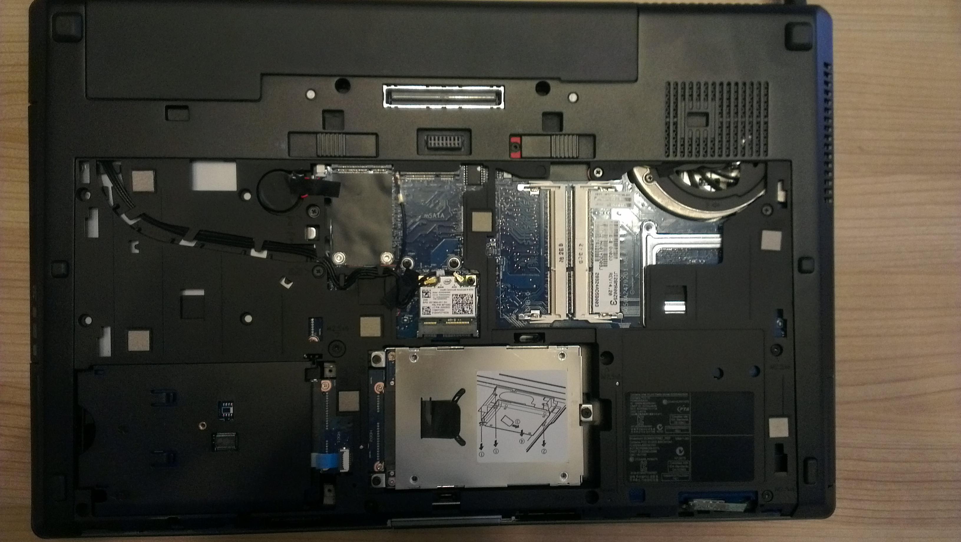

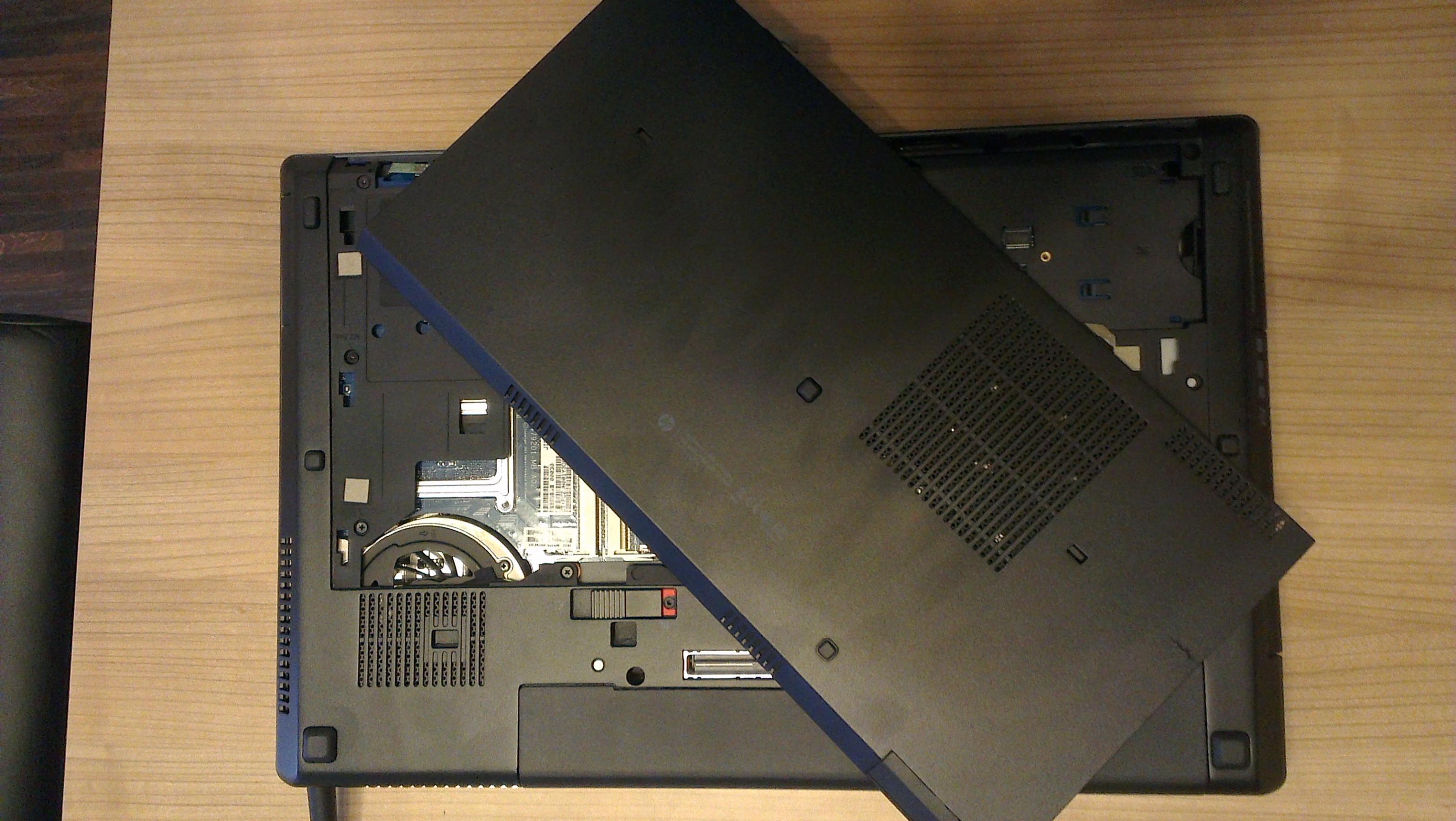

Wartungsklappe

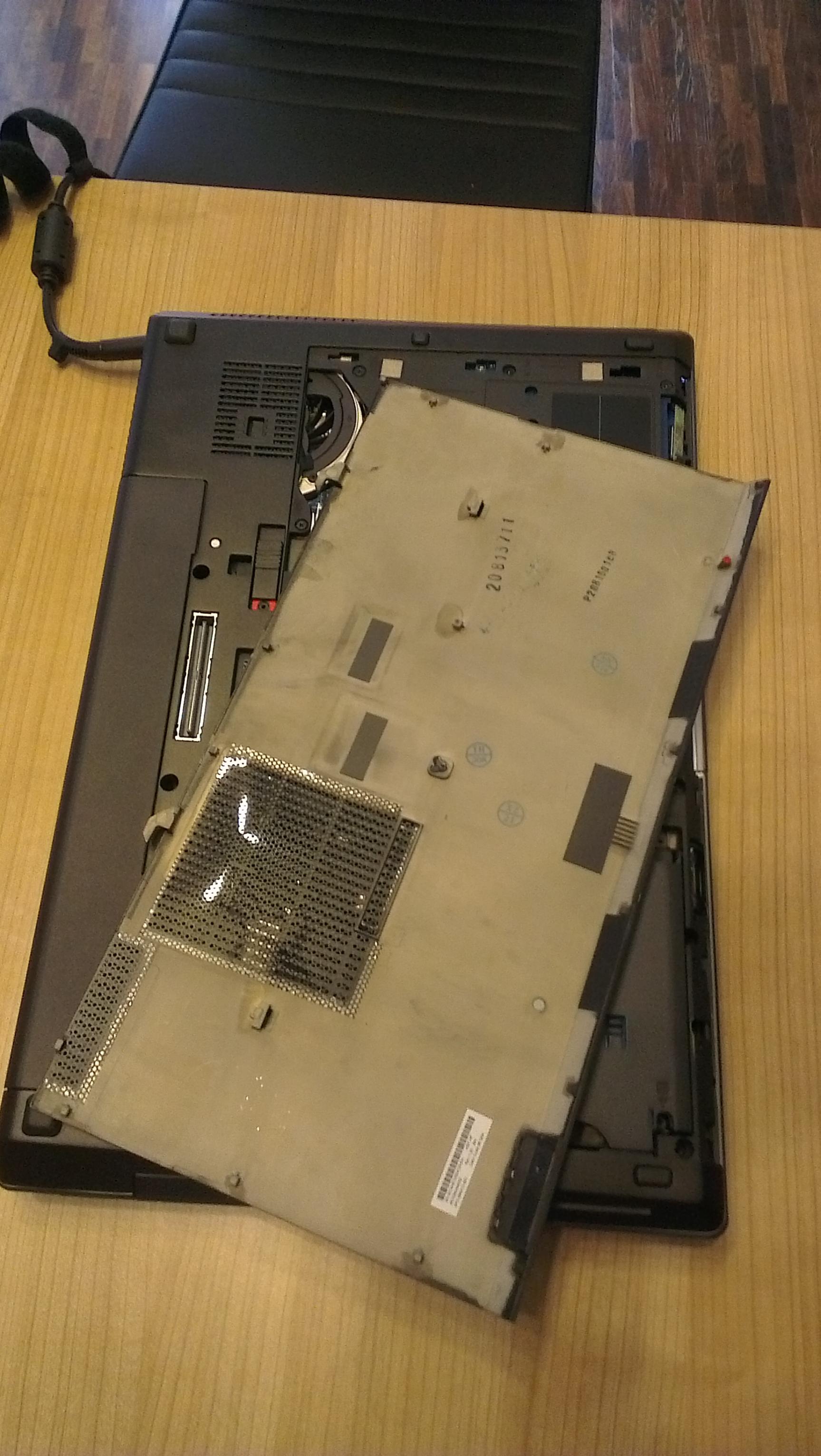

Mit der bereits erwähnten Wartungsklappe unten am Notebook die ohne Schrauben mit einem Schieberegler geöffnet werden kann, kommt man eigentlich an alle Komponenten ausser Grafikkarte und CPU. Wenn man das Elitebook 8770w mit Quadcore Prozessor nimmt hat man vier RAM Bänke sonst nur zwei. Wenn vier Speicherbänke zur Verfügung stehen, sind zwei unter der Tastatur. An diese kommt man nicht durch die Serviceöffnung. Die Tastatur ist Leicht durch drei Schrauben zu lösen. Insgesamt könnte man das Elitebook mit vier Festplatten bestücken. Es gibt zwei Festplattenschächte, den Ultrabay Erweiterungsschacht (dafür fällt aber das CD Laufwerk weg) und ein mSATA Anschluss.

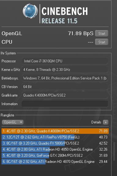

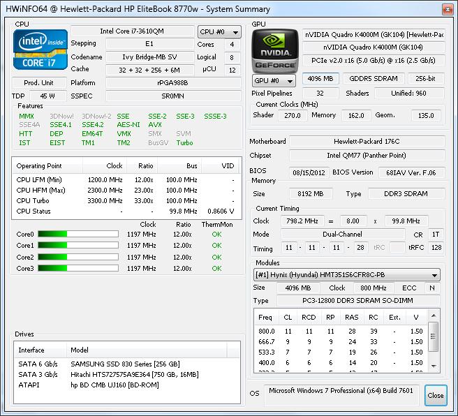

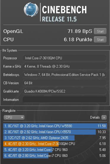

Dank des i7 3610Qm und der K4000m Grafikkarte von Nvidia ist in jeder Lage genügen Power vorhanden. :)
Konnte noch nicht allzu viel testen, aber die bisherigen Simulationen und Konstrukte stellten keine Probleme dar.

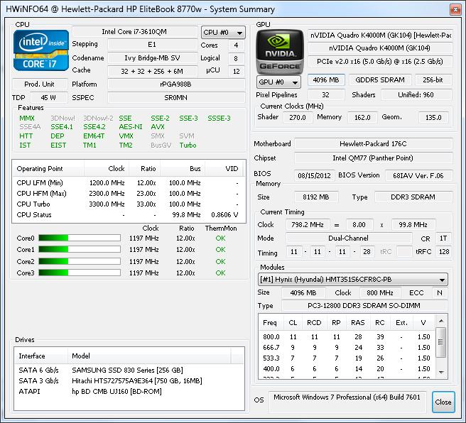

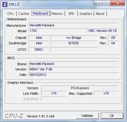

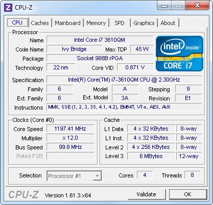

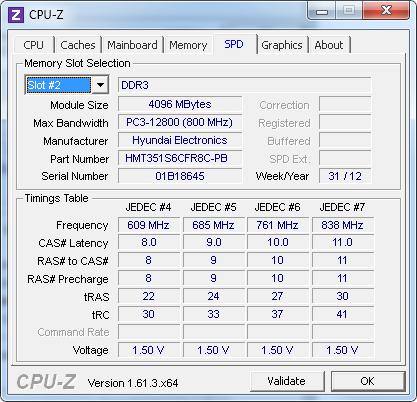

HWiNFO64

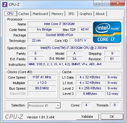

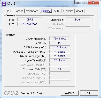

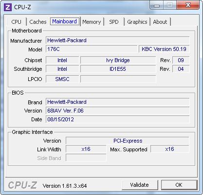

CPU-Z

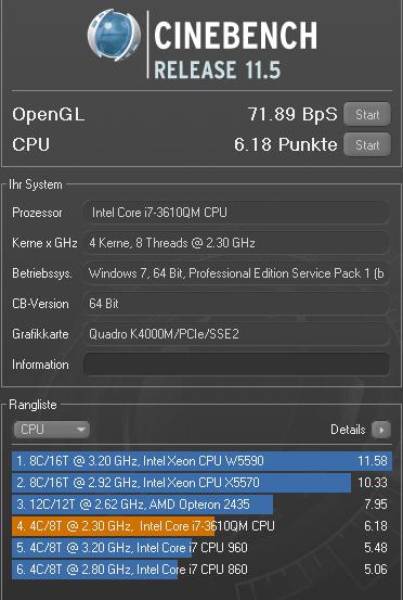

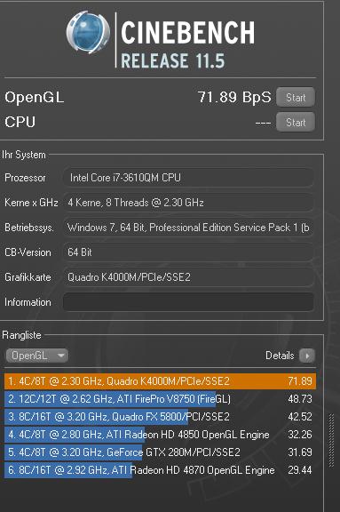

Cinebench

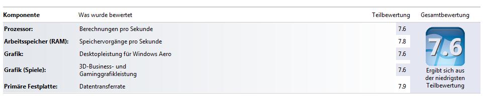

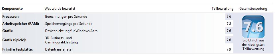

Windows 7 64Bit Leistungsindex
Mit SSD

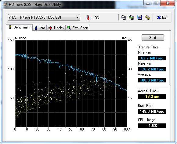

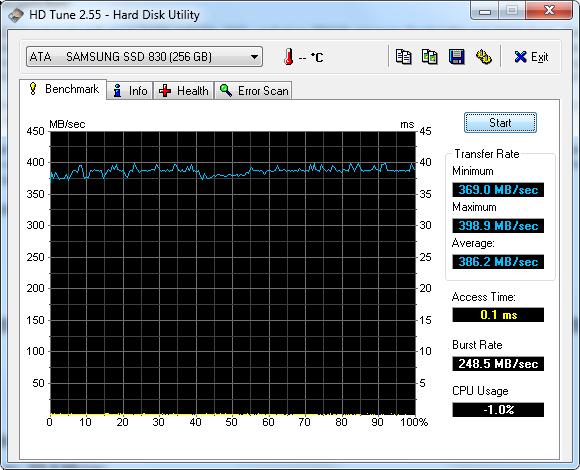

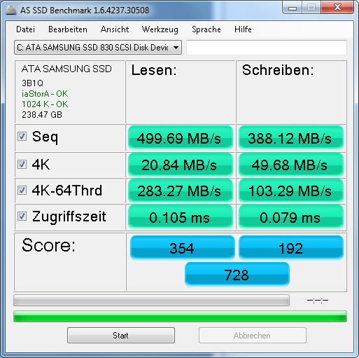

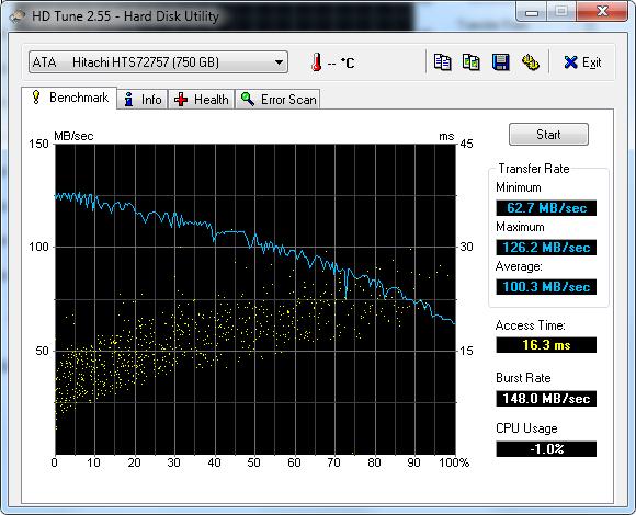

Mein Elitebook kam mit eine 24Gb mSATA SDD und eine 750Gb grossen Festplatte mit 7200 Rpm. Die 24Gb SSD dient als Cachelaufwerk und ist auch so eingestellt. Im Bios lässt sich dies aber frei konfigurieren. Ich habe mich auch gleich dazu entschieden, die mSATA raus zu nehmen und dafür eine 256Gb Samsung 830 SSD einzubauen. Der Einbau klappte Problemlos und wurde vom System auch ohne zu mucken erkannt.
Von der 750Gb Festplatte hört man ein alg. Relativ lautes surren. Was mich persönlich aber nicht gross stört. Ist aber klar wahrzunehmen.

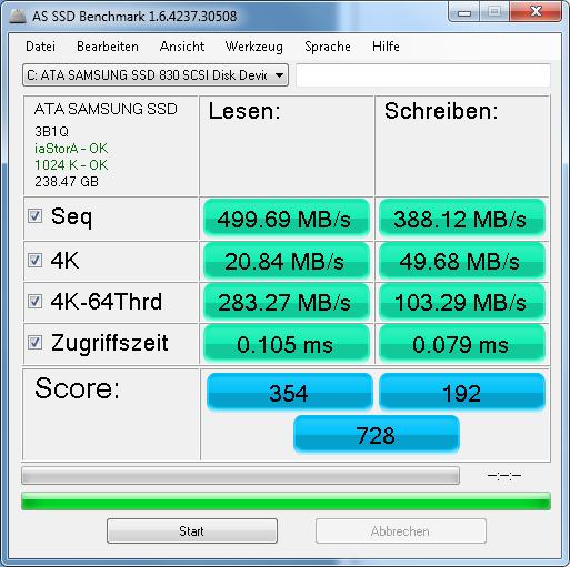

Die Samsung 830er ist genial, einfache Installation gute Performance. Kann diese SSD uneingeschränkt weiter empfehlen. Ist den Preis definitiv wert und gibt noch mal’s einen satten Leistungsschub zur ohnehin schon gigantischen Leistung des Elitebooks
HD Tune 2.55 – Hard Disk Utility
SSD
HD
AS SSD Benchmark
SSD

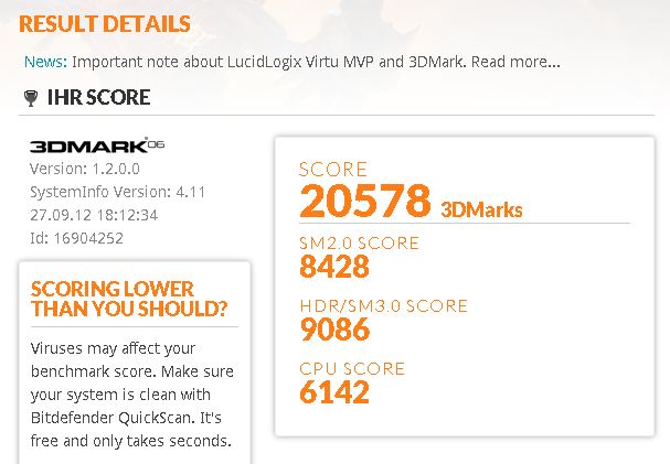

Grafikkarte

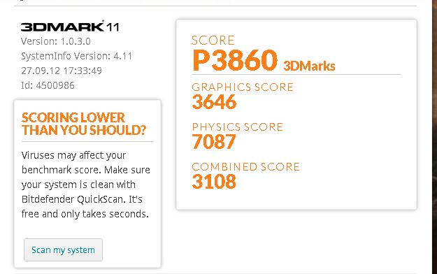

Die dezidierte Nvidia Quadro k4000M genügt denk ich mal für fast alles.  Leider ist die Optimus Technologie nicht verfügbar, da das Display 10bit angesteuert wird und dies die Intel HD4000 nicht unterstürzt. Was sich sicherlich auch auf die Akkuausdauer auswirkt.

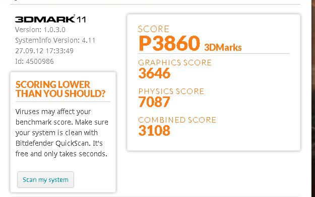

3DMark11

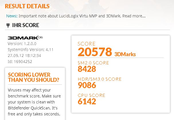

3DMark06
