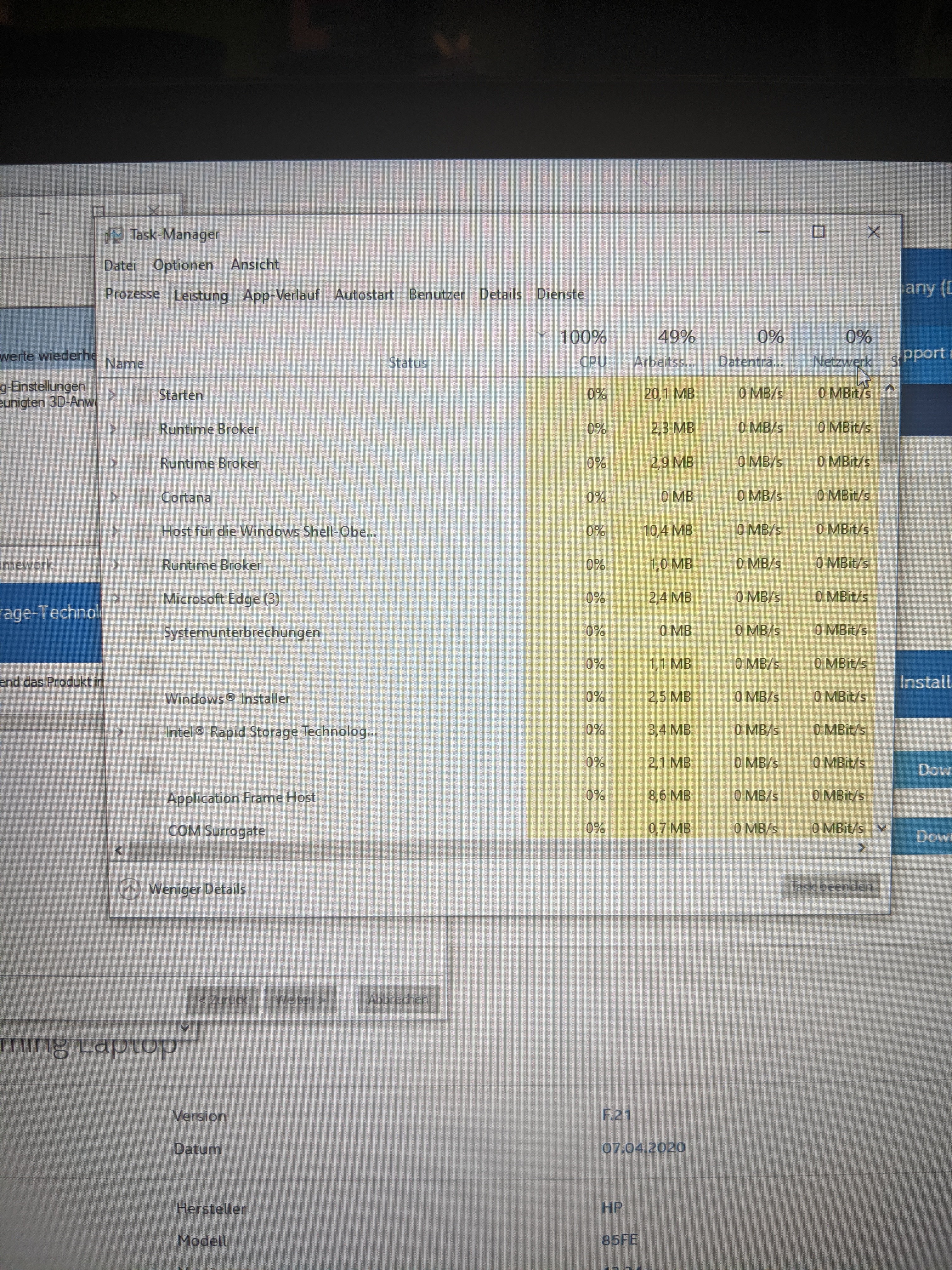

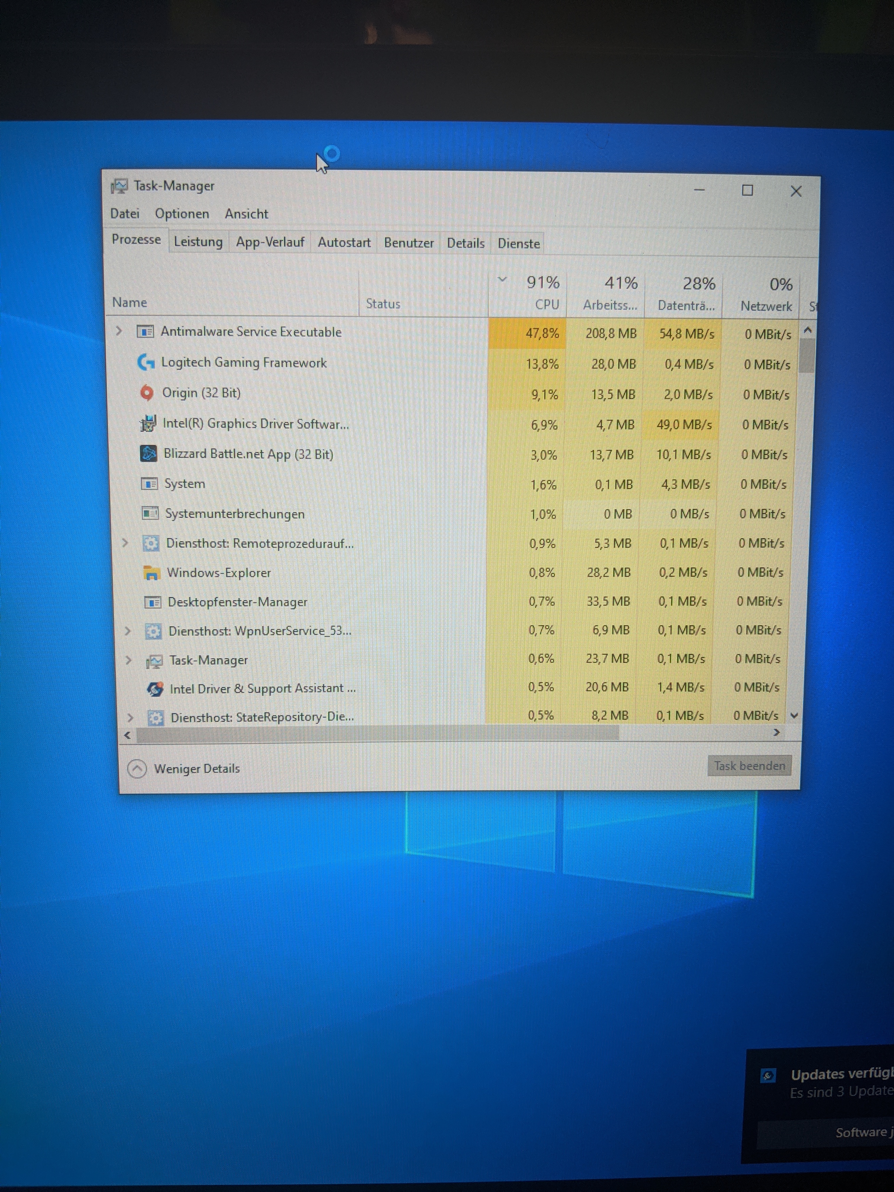

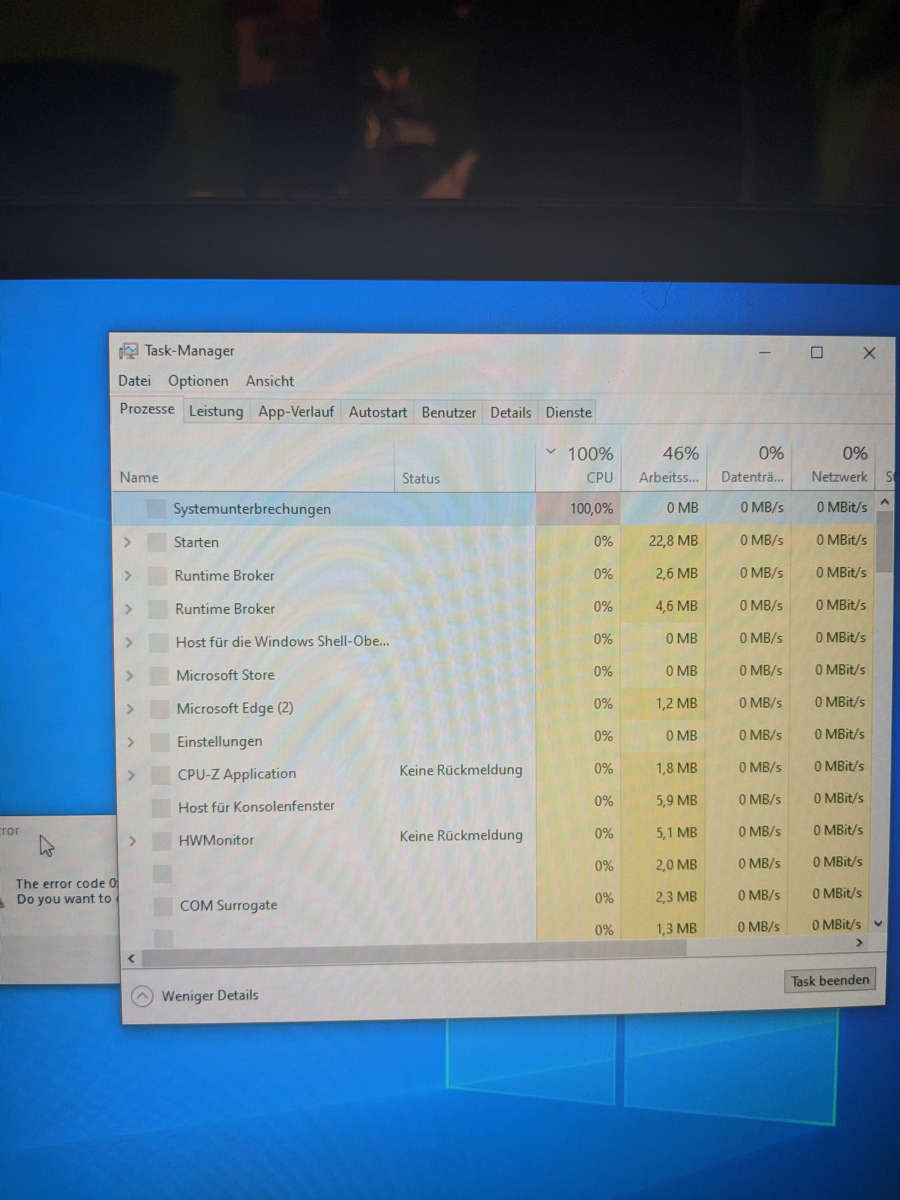

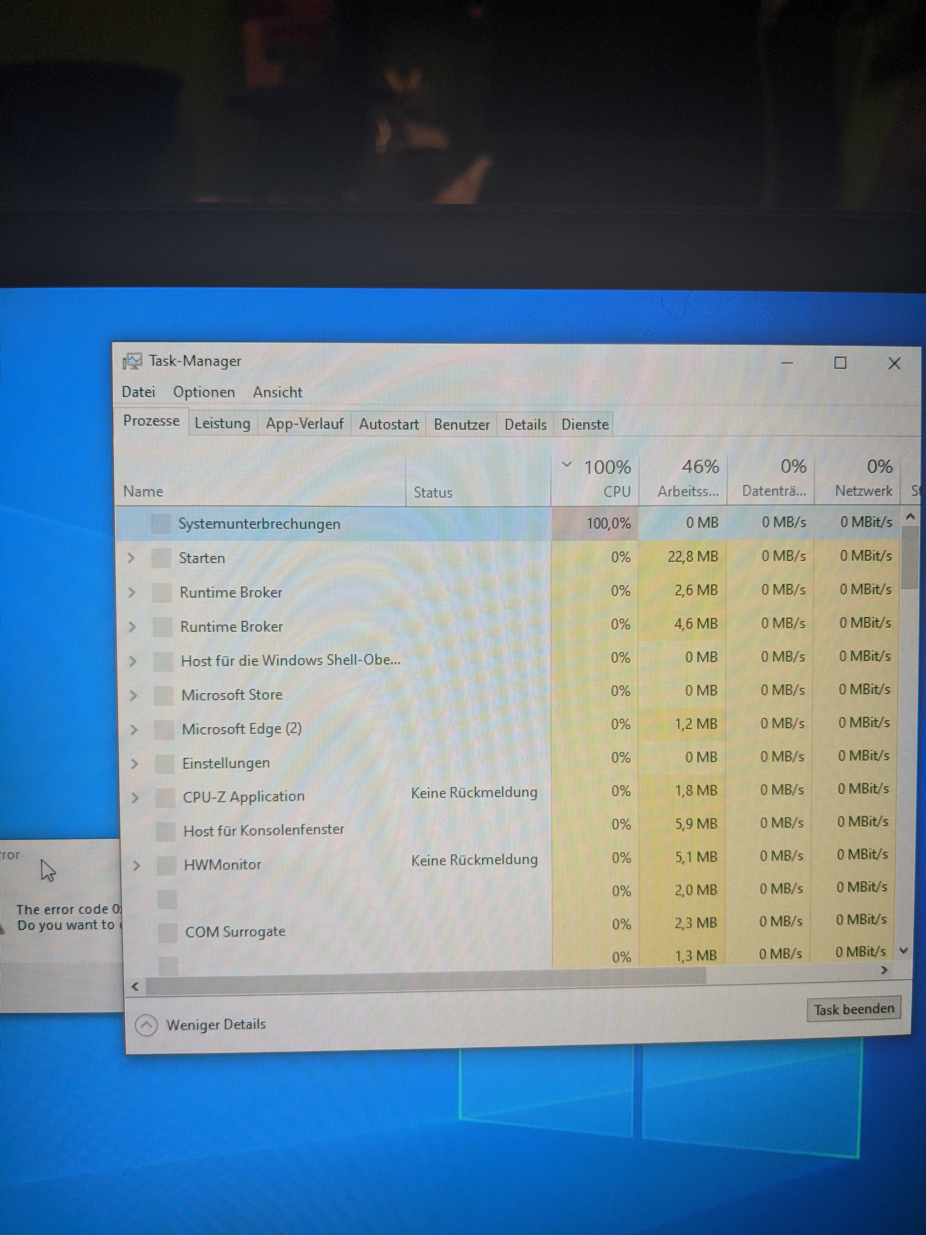

Ich habe das Problem, dass der cpu immer ausgelastet ist. Also quasi immer unter last. Manchmal zu 100 Prozent. Leider wird mir kein Prozess beim Taskmanager angezeigt,der das auslösen könnte. Wenn ich ihm direkt beim Start Aufrufe ist er direkt bei 100%.Spiele laufen dadurch z.b nur abgehakt.

Wenn die CPU zu 100% ausgelastet ist bei einem frischen Windows, dann stimmt doch was mit der Hardware nicht. Chipsatztreiber von Intel drauf, dazu noch den nVidia Treiber, mehr ist bei W10 nicht nötig zum Nachinstallieren, den Rest sollte W10 selbst schaffen.
Dann mal CPU-Z dazu und den Prozessmonitor, dem Prozess mit der hohen Last muss man schon auf die Sprünge kommen.

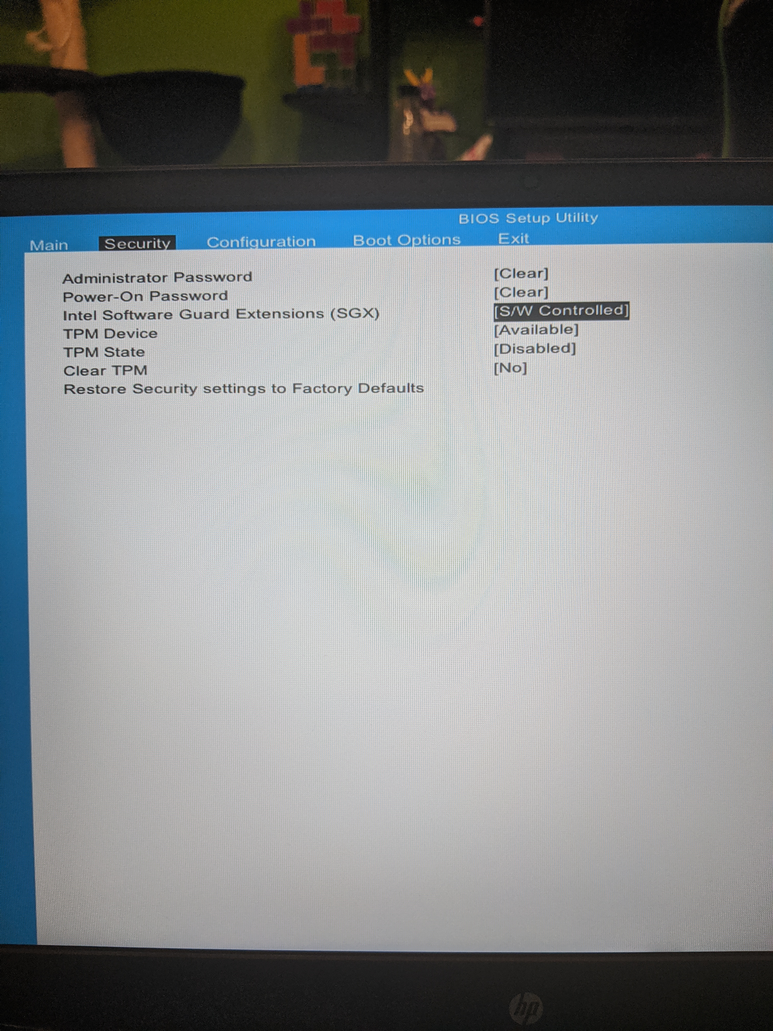

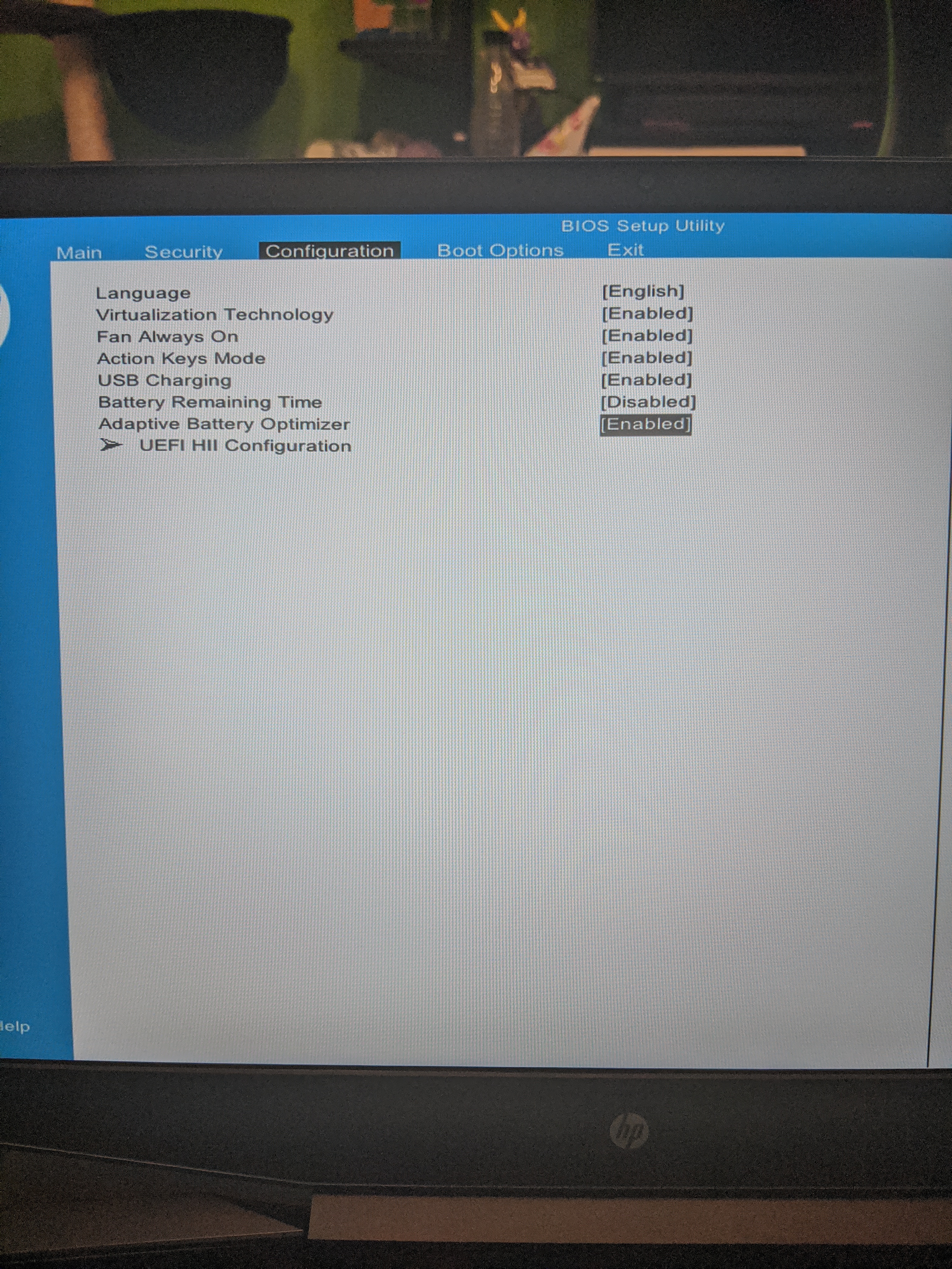

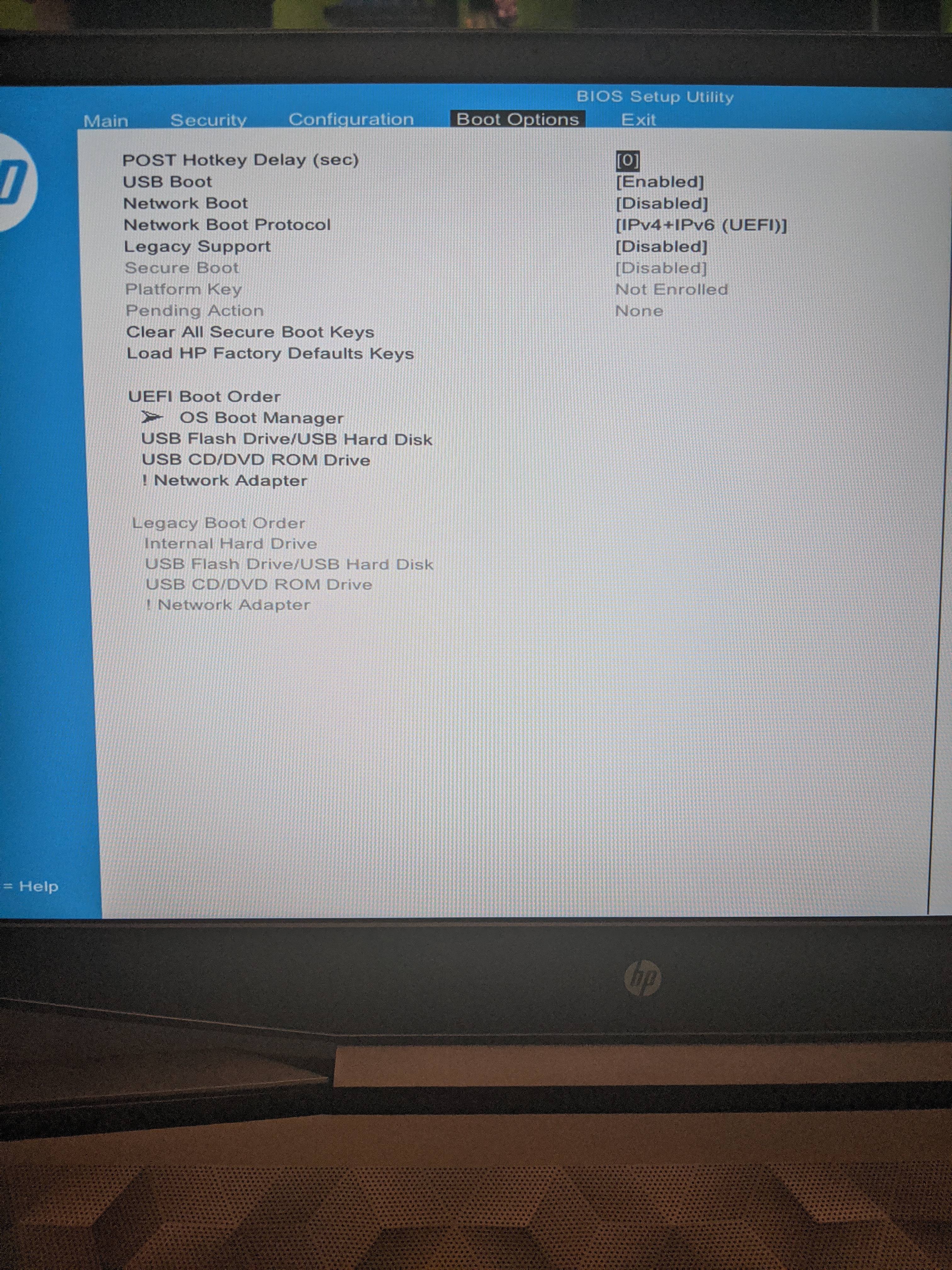

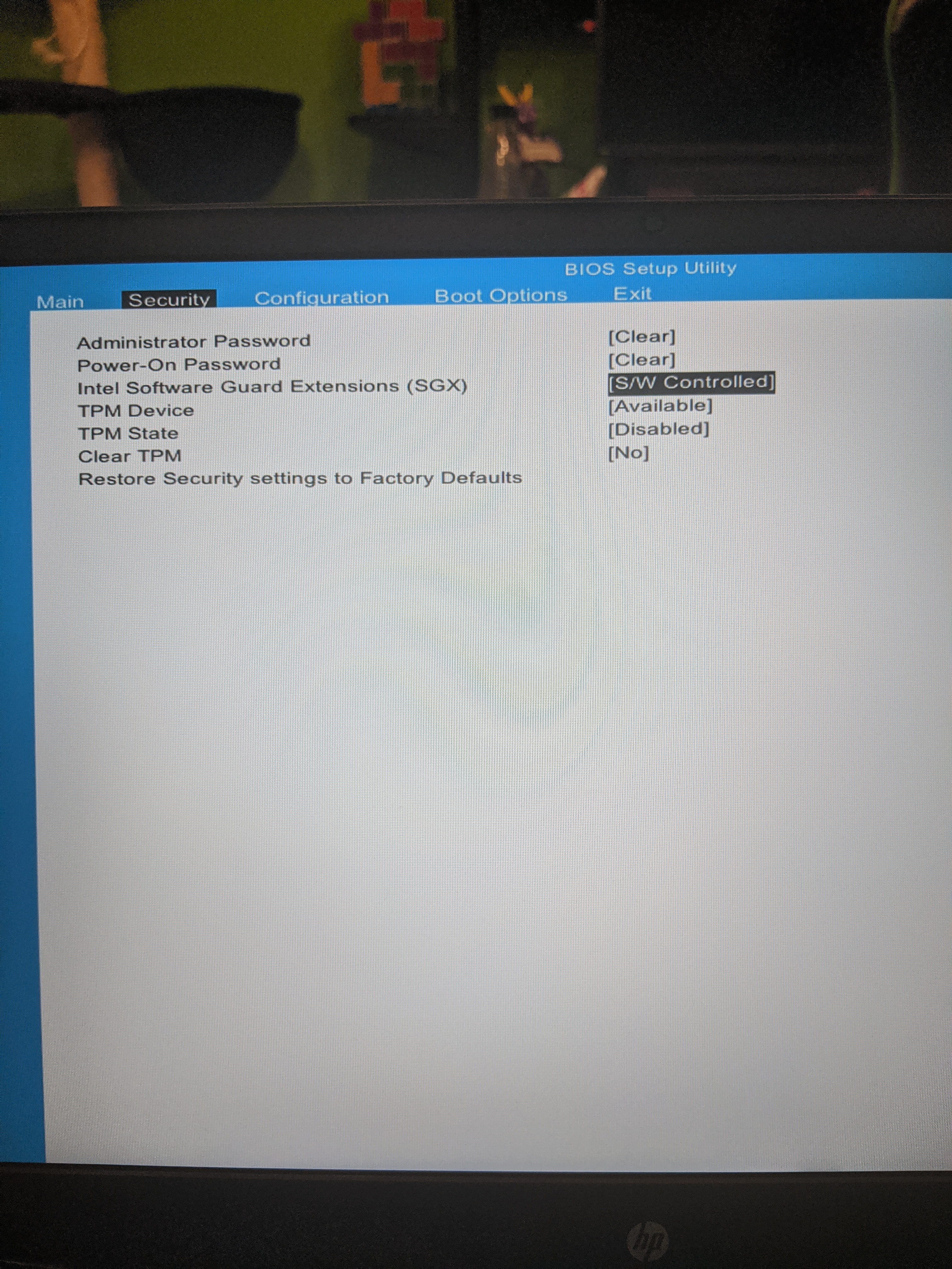

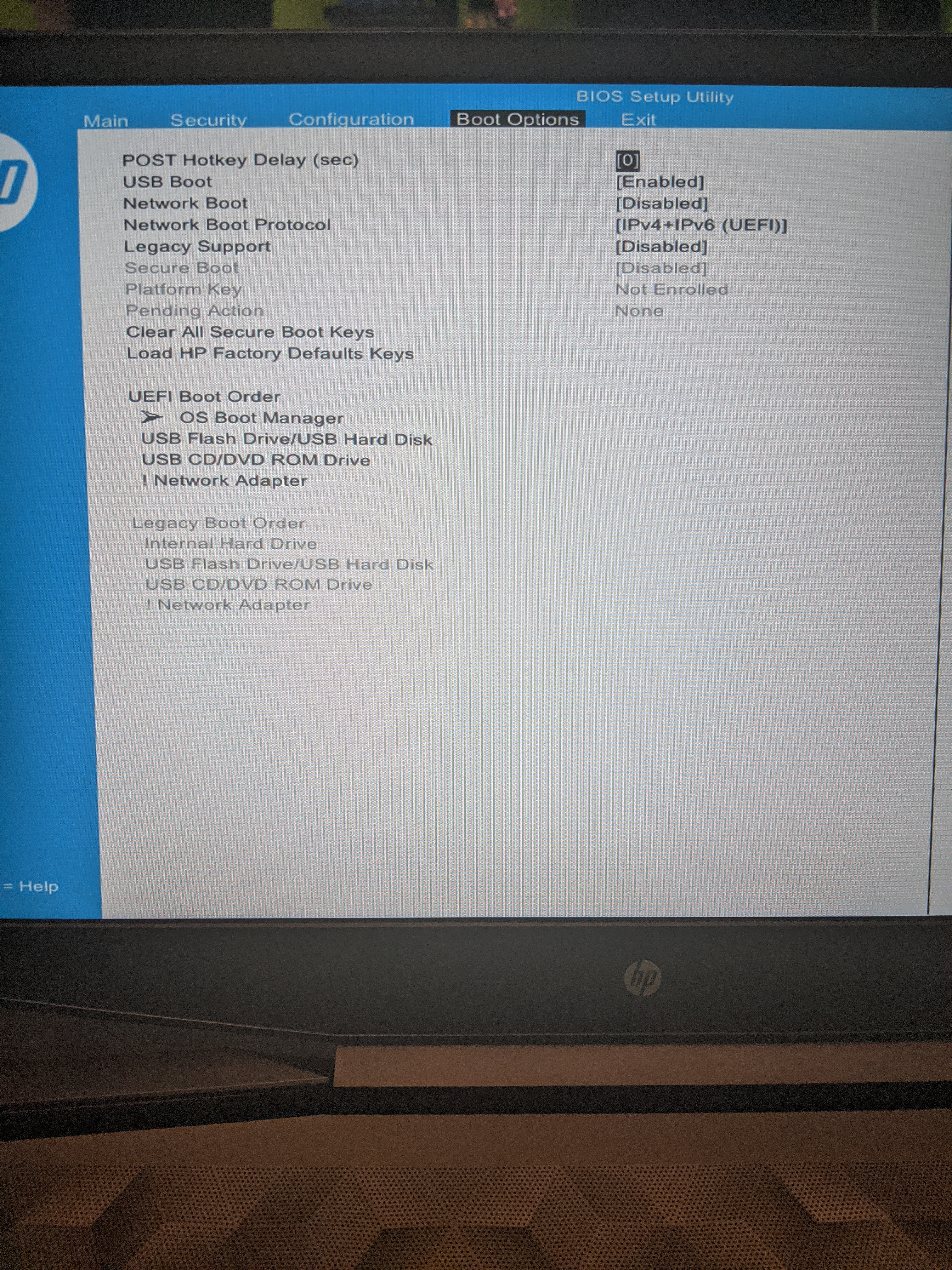

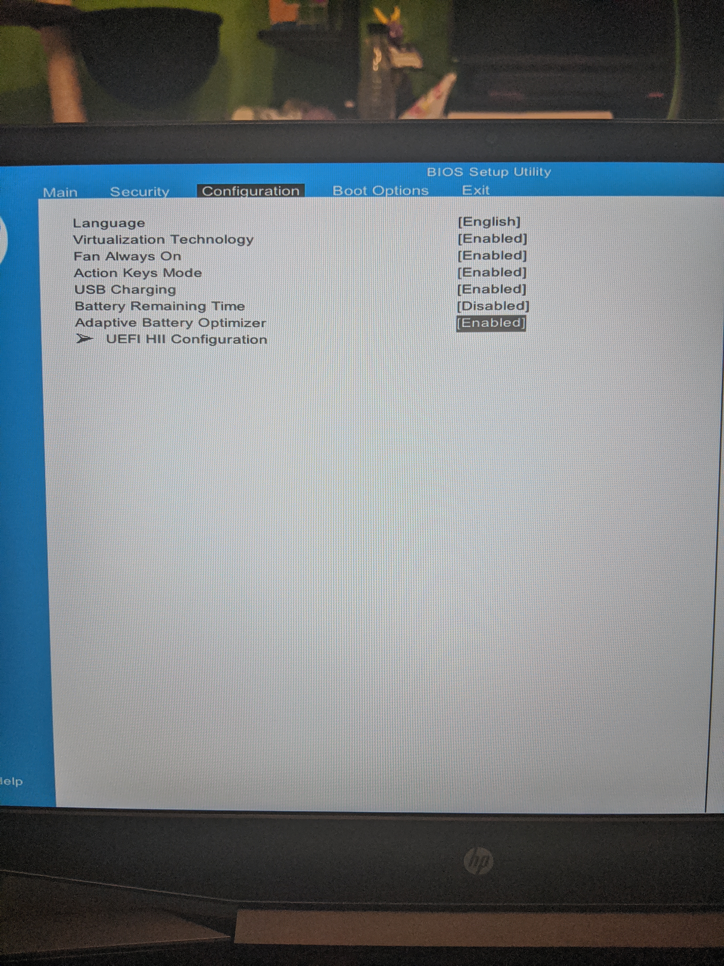

Kannst Du im BIOS des Notebooks wählen bei der Grafik?
Nur Intel, Hybrid, nur nVidia?
Wenn ja, dann wähle mal eines davon aus aber nicht Hybrid.
Ändert sich was?

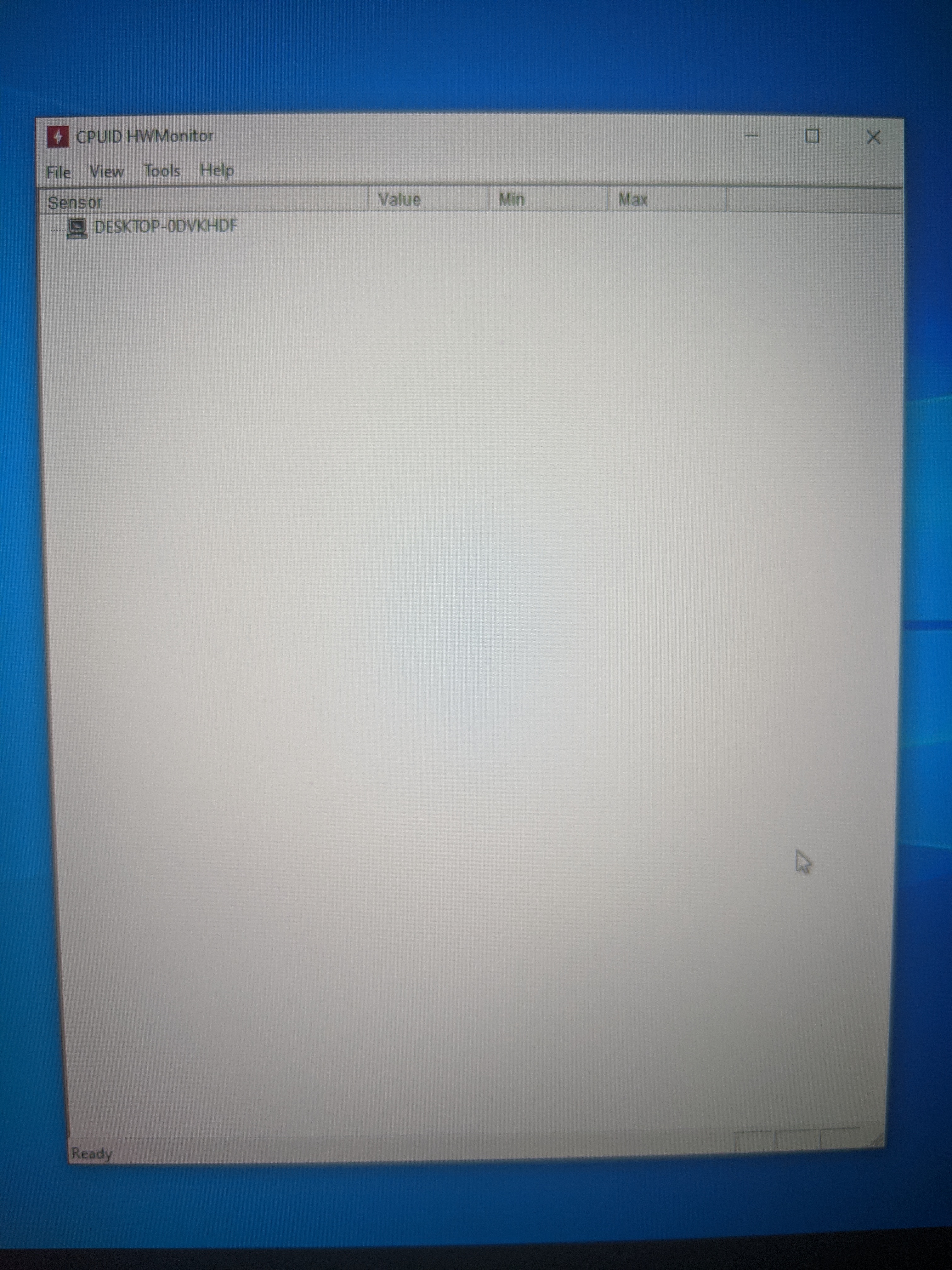

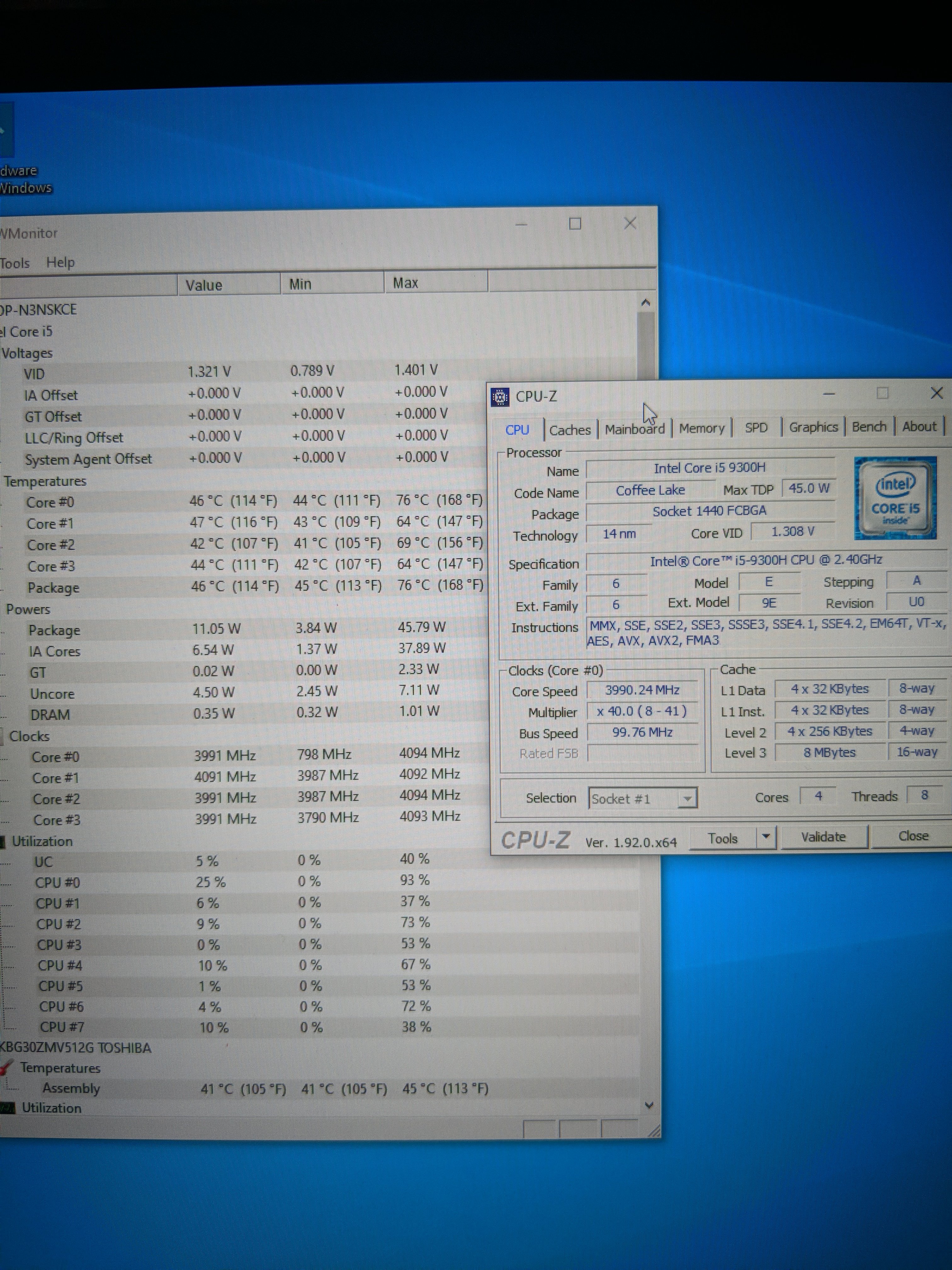

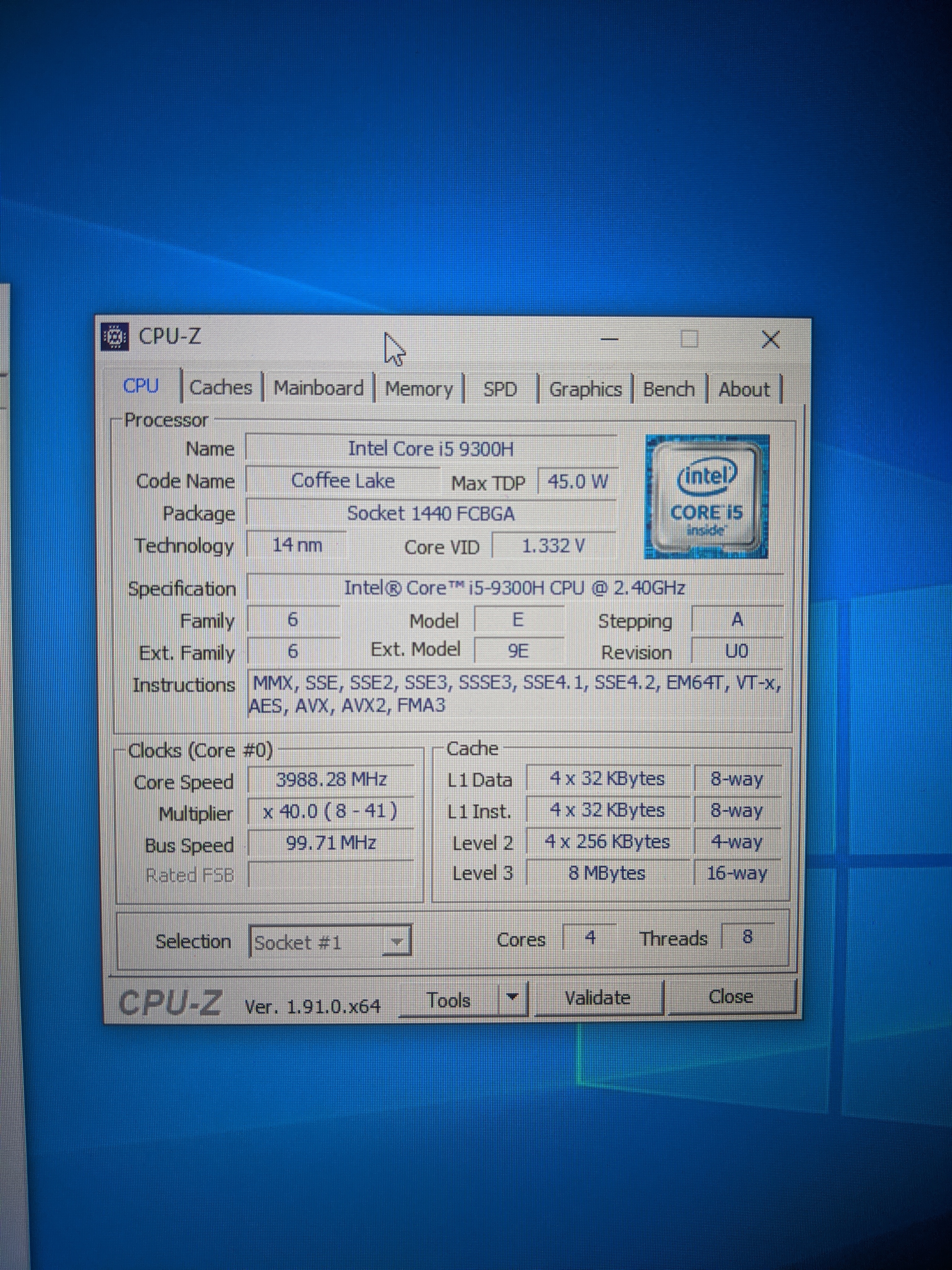

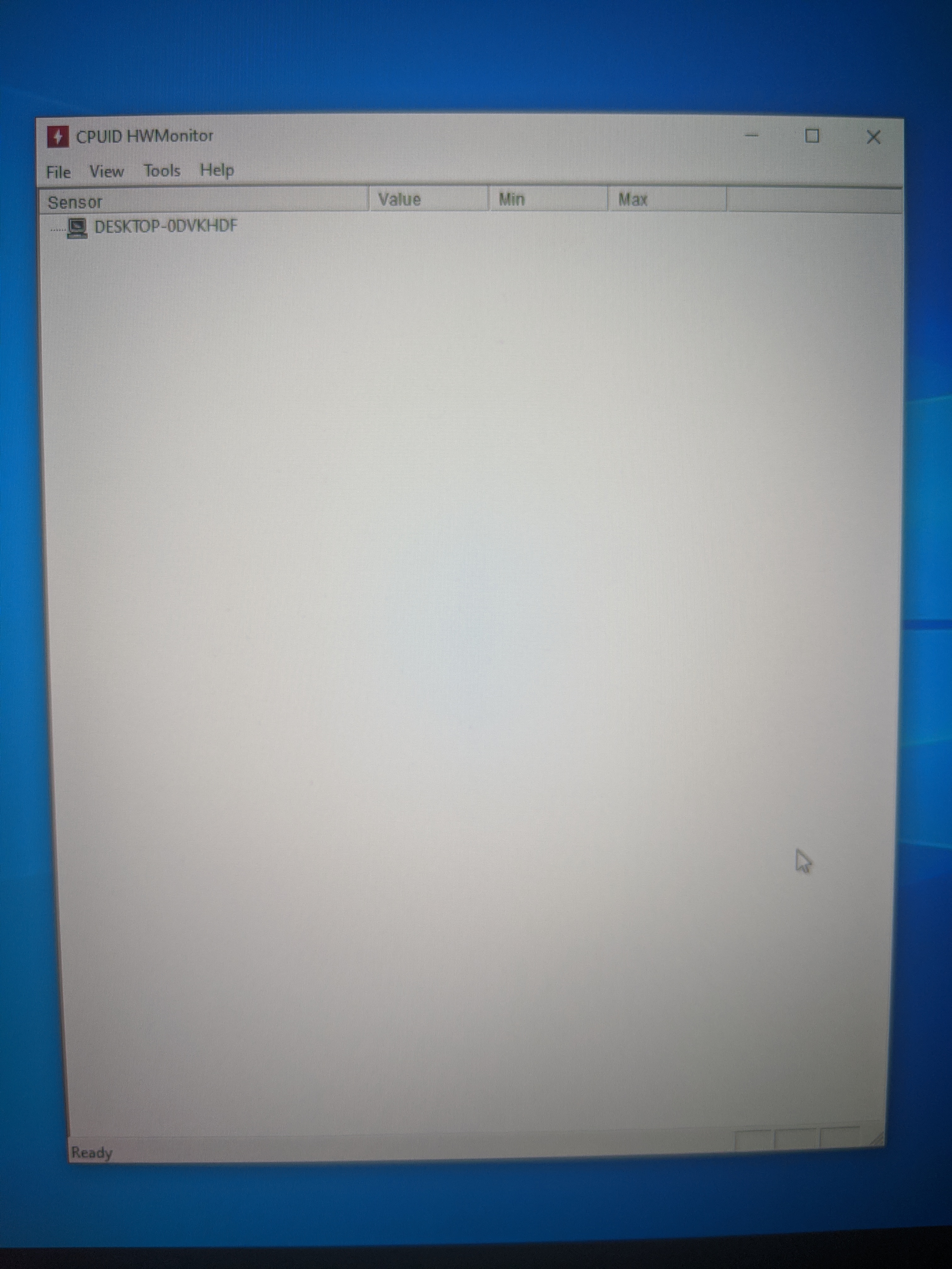

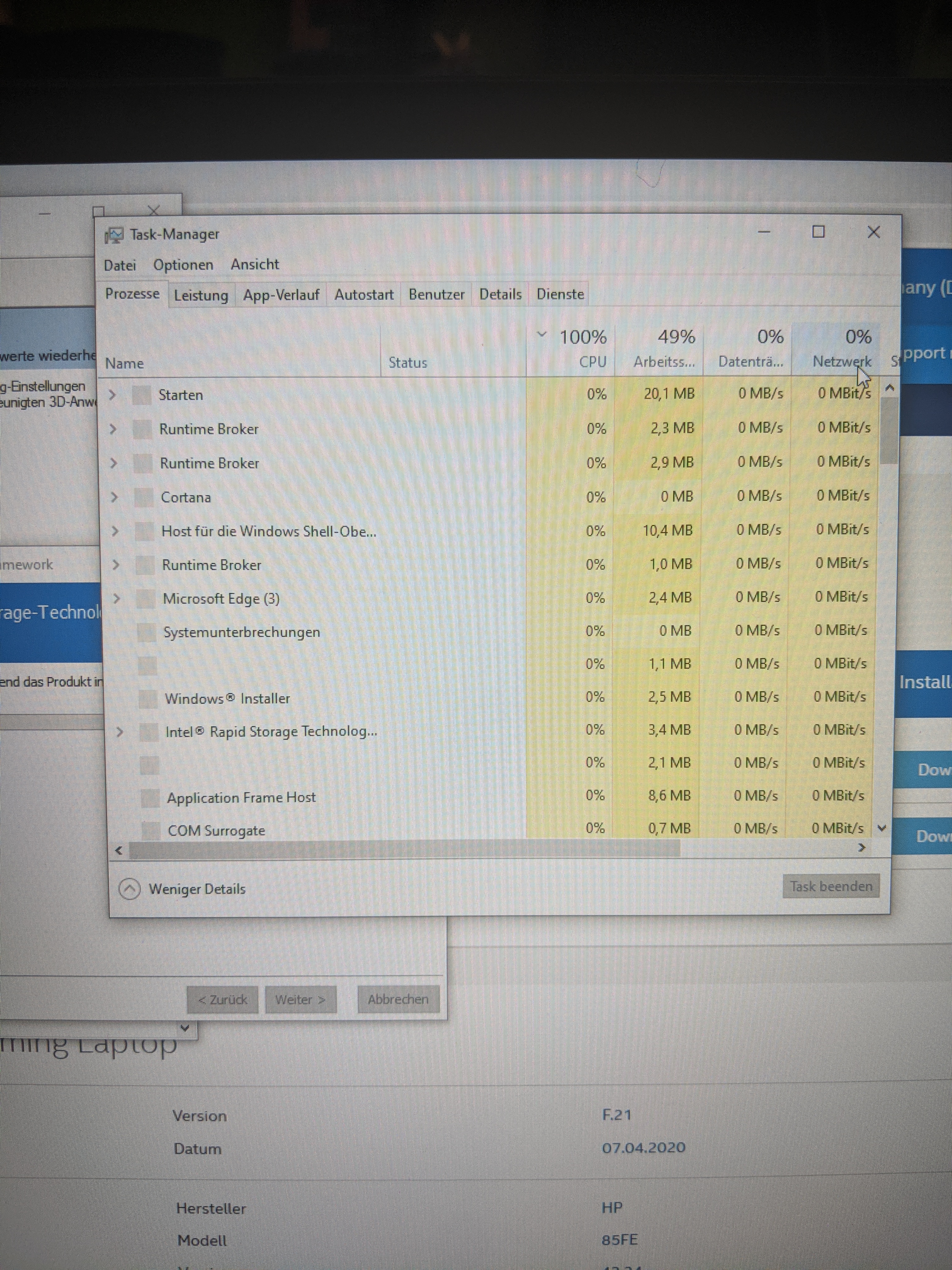

Updates werden installiert sind auf dem neusten Stand. Alles nochmal kontrolliert. Im bios hab ich die Auswahl Möglichkeiten im Anhang gepackt. Im Bios drehen die Lüfter auch auf max. Keine Ahnung warum. Cpu z und HWMonitor hängen sich beim Starten auf. Wird immer schlimmer. Sobald Programme auf die Hardware zugreifen wollen geht gar nichts mehr...

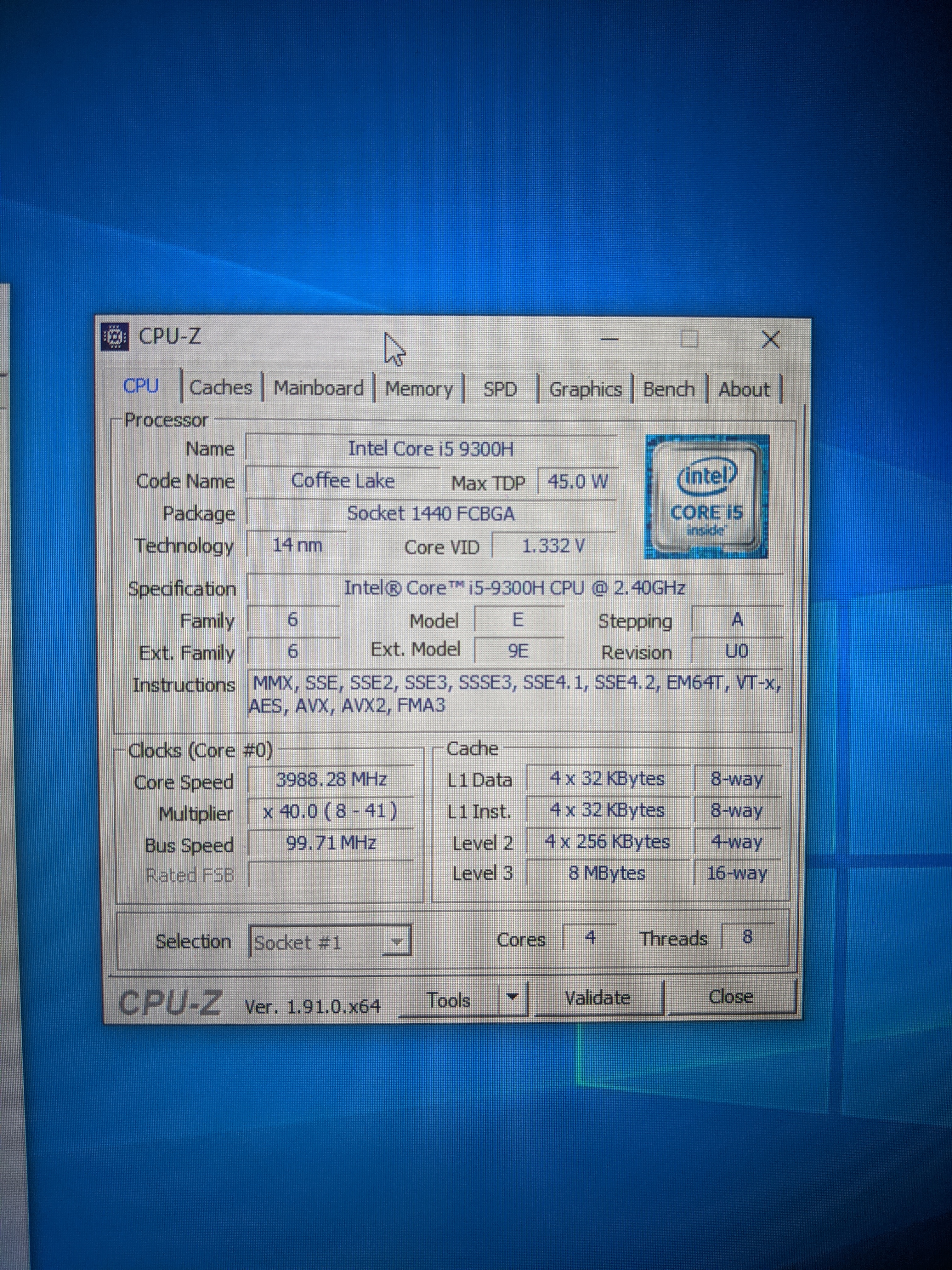

Cpu z hat sich doch noch gestartet.
HWMonitor zeigt nur das:

Wie hoch taktet die CPU denn?
Vllt taktet sie auf Grund von Wärme-/Software-/o.ä. Problemen sehr niedrig und ist deshalb praktisch mit jeder Aufgabe überfordert.
Der taktet glaub sehr hoch?! Kann es daran liegen, dass nur ein RAM riegel mit 8 GB verbaut ist?

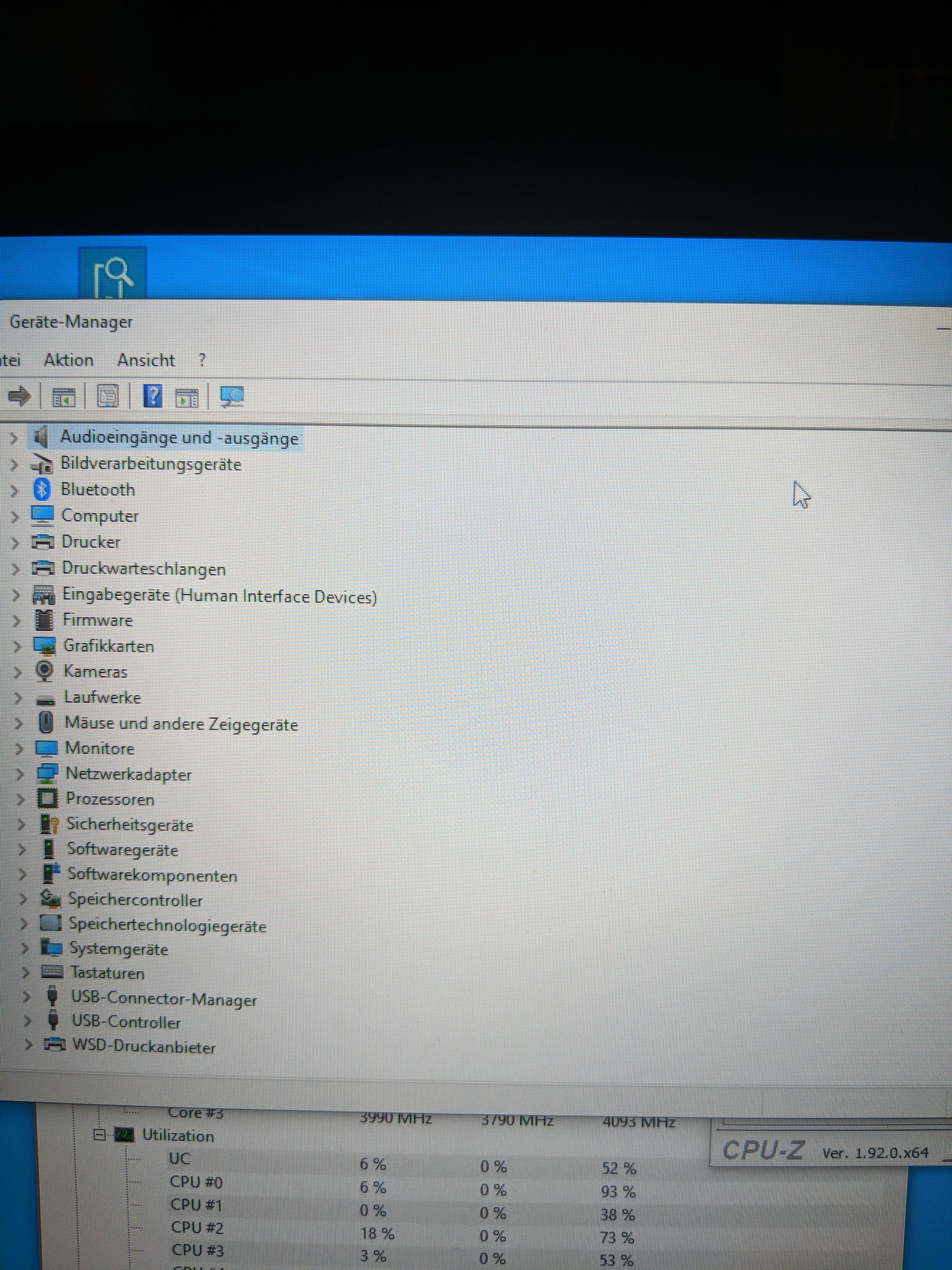

im Gerätemanager irgendwas, wo Treiber nicht oder nicht korrekt installiert sind? Bitte mal einen Screenshot.

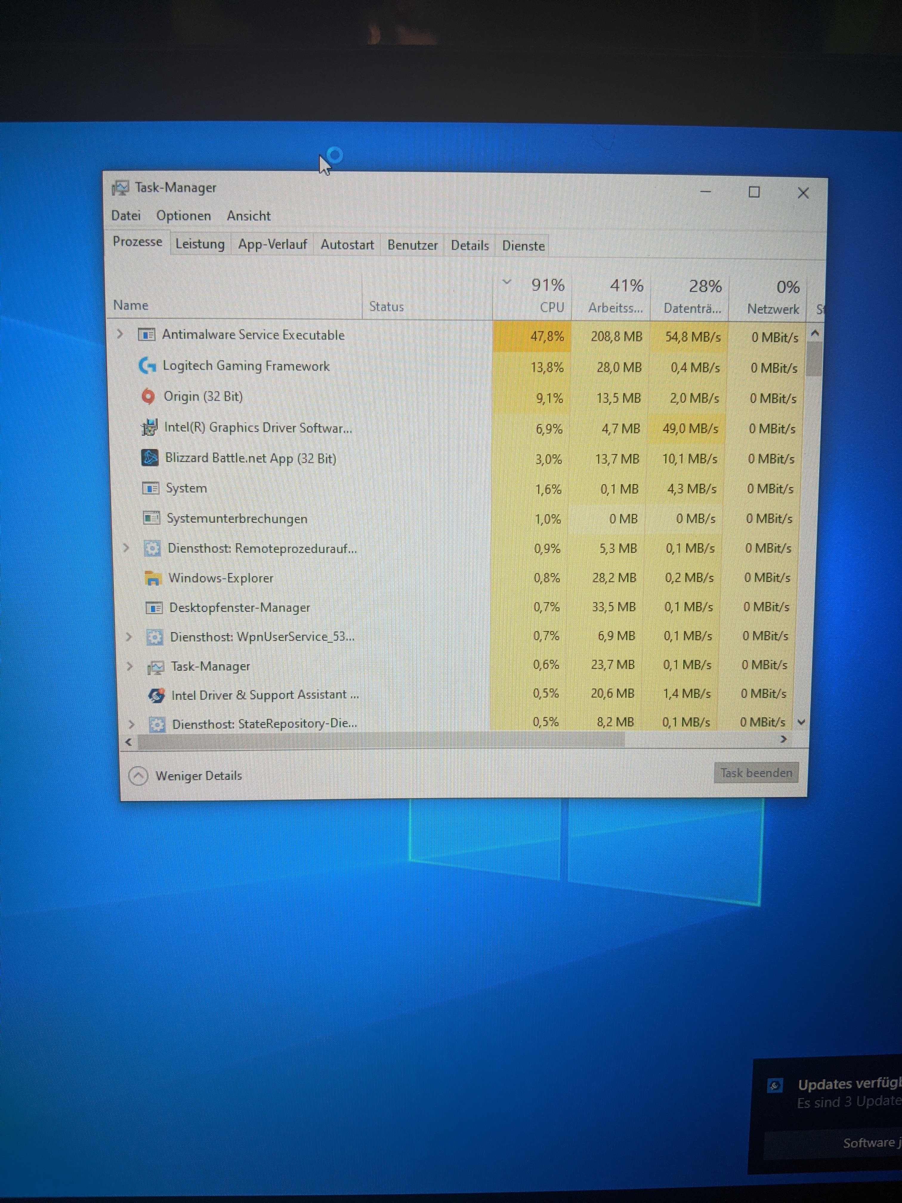

rechne das alles mal zusammen dann kommst du bestimmt auf deine 91%.
lass den einfach mal machen, irgendwann lockert sich die CPU Auslastung auch wieder.
