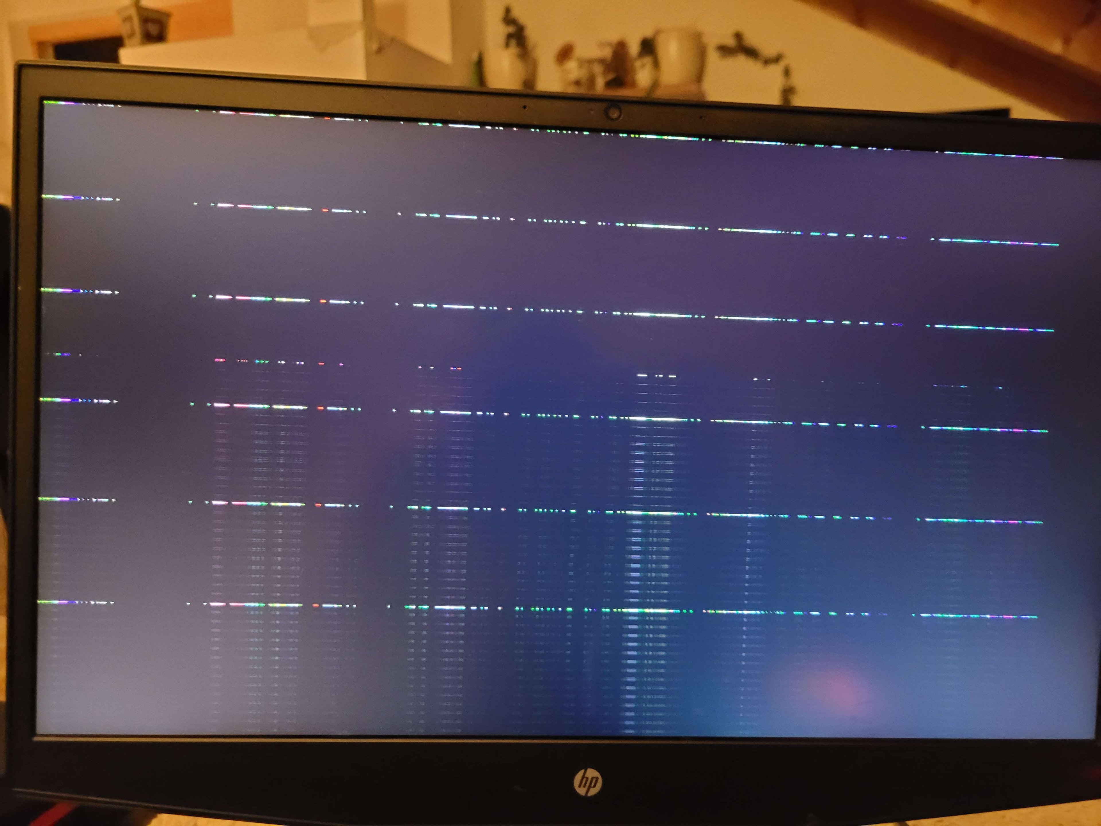

von einem auf den anderen Tag friert der Laptop meiner Freundin beim Spielen ein. Nach circa 2-10 minuten. Aber nur wenn man Games startet. Lässt sich danach auch nicht mehr fangen, komplett Tot und nur via Reboot nutzbar. Keine fehlermeldungen oder anderes
Temperatur geprüft, Formatiert + Neuinstallation von Win 11
memtest und prime95 laufen lassen ohne fehler, Ram riegel getauscht , sogar anderen eingesetzt , problem weiterhin.
Grafikkarten treiber gelöscht, neu aufgesetzt, sowie alten Build getestet, keine besserung.
Ebenso haben ich ein Bios update durchgeführt, keine änderung...
Die meiste Zeit war bei den Standbildern nicht besonderes zu sehen , bis auf einmal da kam ein Crashmit bunten strichen und Farben (Siehe Upload)
Dann haben wir durch n dummen zufall das Netzkabel getrennt und komischerweise ging dann das Spielen, allerdings nur in sehr gedrosselter FPS -> kabel eingesteckt nach kurzer zeit FPS hoch und wieder Freeze.
Hab dann getestet ob man in den Energieoptionen alles auf leistung stellen kann, was dazu führte das er dann etwas mehr Leistung OHNE NETZKABEL hatte und nicht mehr eingefroren ist. Sobald man das kabel aber anschließt direkt dead.
Ist das eher n Schaden vom Kabel oder vom Akku? Oder kann es trotzdem was anderes sein und sobald der Laptop leistung fahren muss rippt der rest?
Vielen dank für die hilfe , Liebe Grüße, Chris

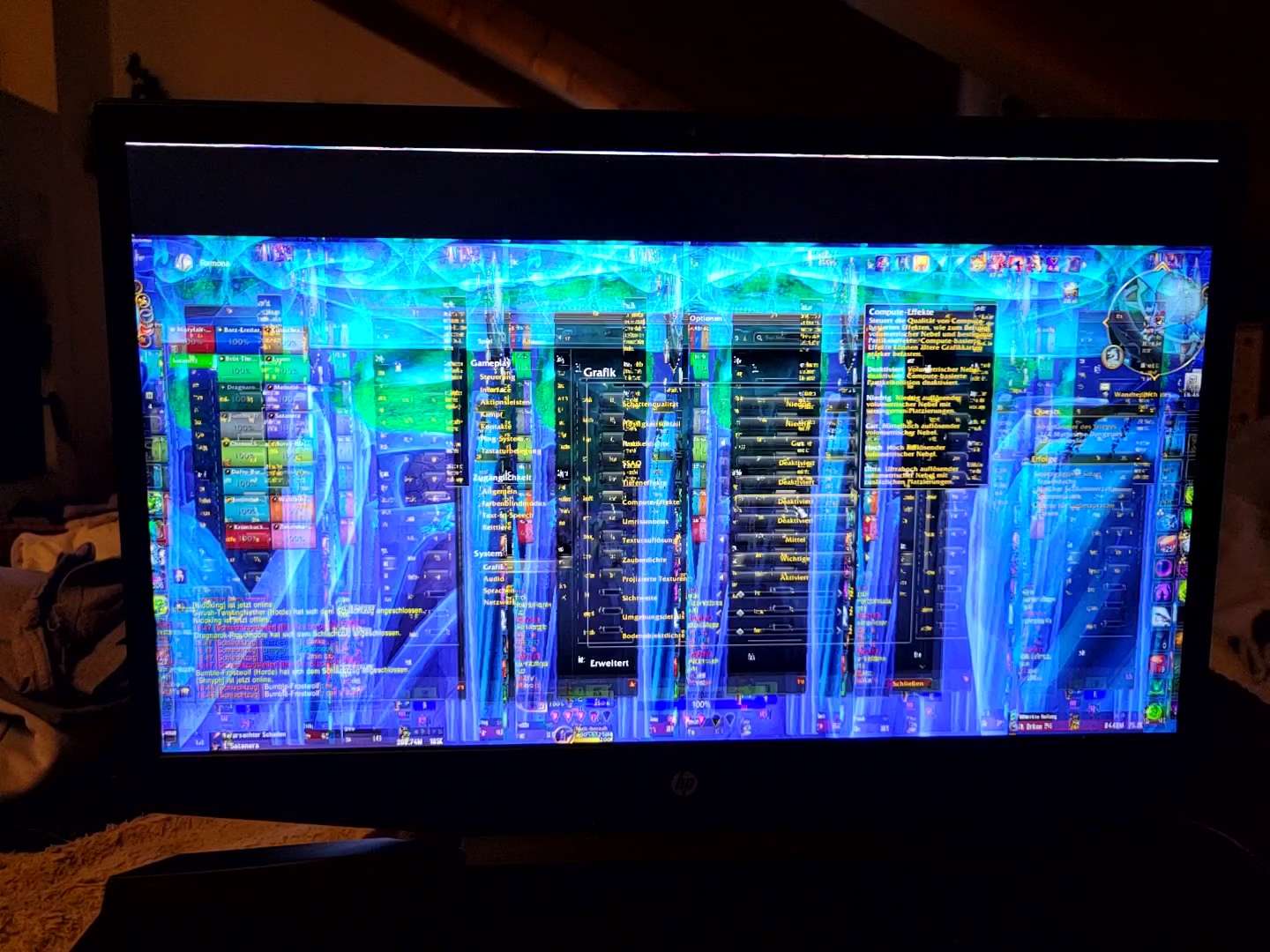

Meine freundin konnte die Tage wenigstens noch auf minimalen Grafik einstellungen WoW Spielen, jetzt war Sie allerdings in einer Instanz mit mehreren Leuten (mehr Leistung wird benötigt etc) und schon kam dieses mal ein sehr merkwürdige standbild.
<Edit>
Zudem haben wir bemerkt das sich wohl Ihre Grafikeinstellungen im Spiel Automatisch wieder aufs Maximum gestellt -> Lag wohl daran das er abgestürzt ist

die genannten Temperaturen sind jedenfalls nicht schlimm. von den genannten Daten ist kein Schluss zu ziehen, ohne mehr Infos kann man das denke ich nicht fest machen wo das Problem hängt.
Ich vermute gerade V-ram kaputt/überhitzt oder RAM defekt. wobei das Bild nicht so nach dem Typischen Nvidia vramdefekt aussieht. ist vermutlich zum einschicken die kiste. austauschen wirst du sowieso nur platten und ram können.
Hast noch garantie? dann nutze sie. So jedenfalls sieht es für mich aus.
Das sieht nach heißer Grafikkarte aus.
Man könnte mal die Wärmeleitpaste wechseln (13:20 min) und die Lüftung reinigen:
