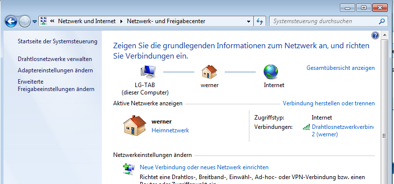

Was sagt denn die Netzwerkumgebung? Mach mal ein Bild davon.
Wie meinst du das? netzwerkumgebung? Kann erst ein bild machen wenn ich weiß was du genau meinst ();

Unter dem Laptop steht die Bezeichnung drunter, im Gerätemanger sind die eingebauten Teile gelistet für die man Treiber benötigt, die Netzwerkumgebung findet man in der
Systemsteuerung\Netzwerk und Internet\Netzwerk- und Freigabecenter
Da kann man die Netzwerkadapter verwalten/einstellen.

um das Wlan zu benutzen um ins Internet zu kommen, solltest Du Deinem Browser beibringen wie er sich verbinden soll um ins Netz zu kommen. Deshal wäre ja auch ein Bild der Netzwerkumgebung von Vorteil. Da ich weiss wie es geht, muss ich bei mir nicht nachschaue, deshalb Bilder von Euch wären besser.
