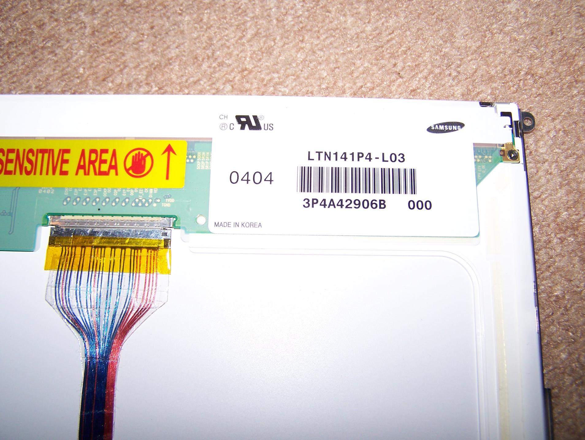

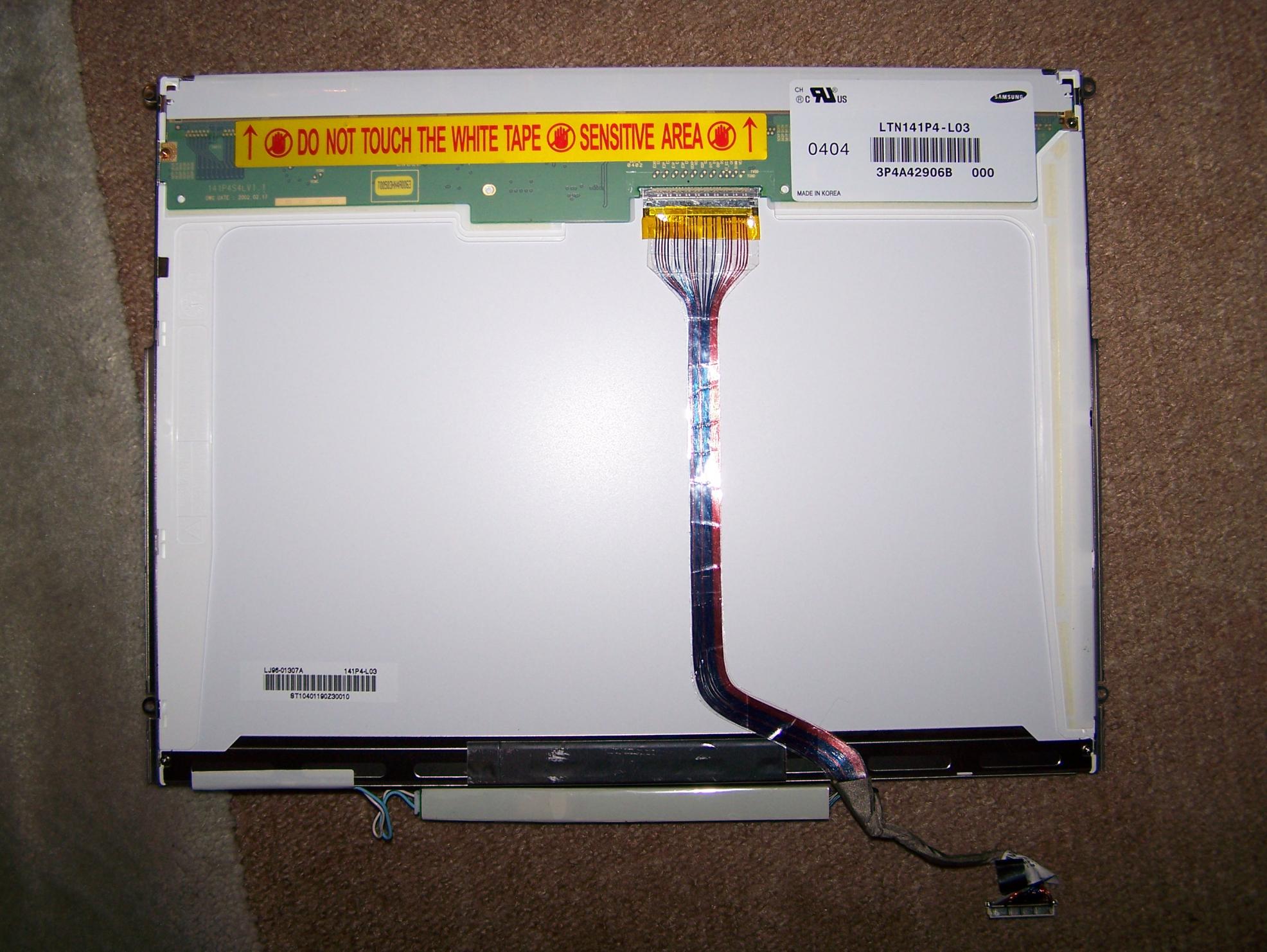

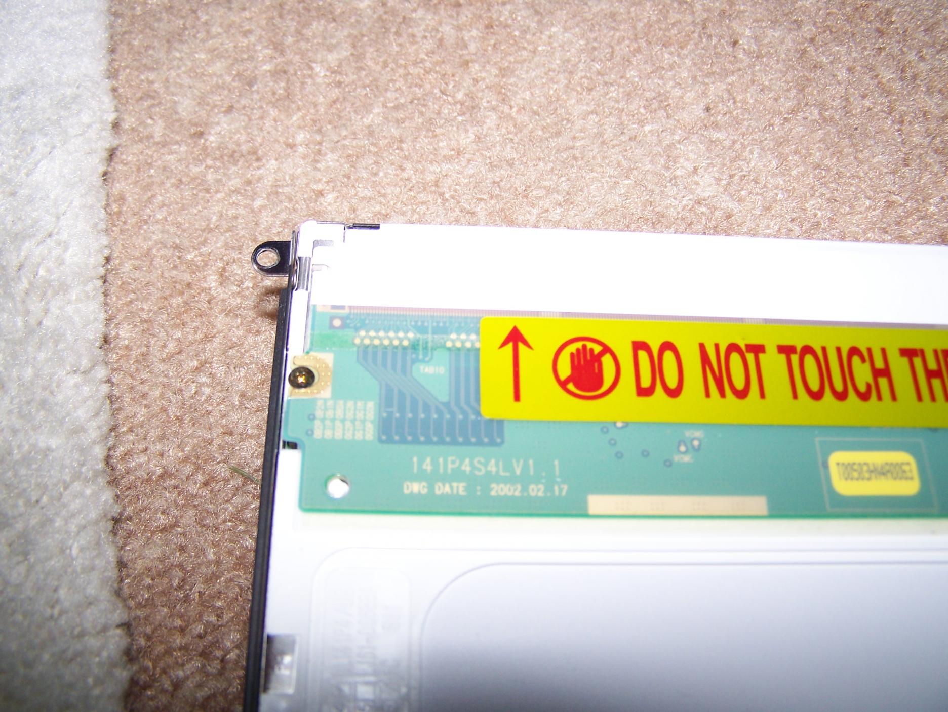

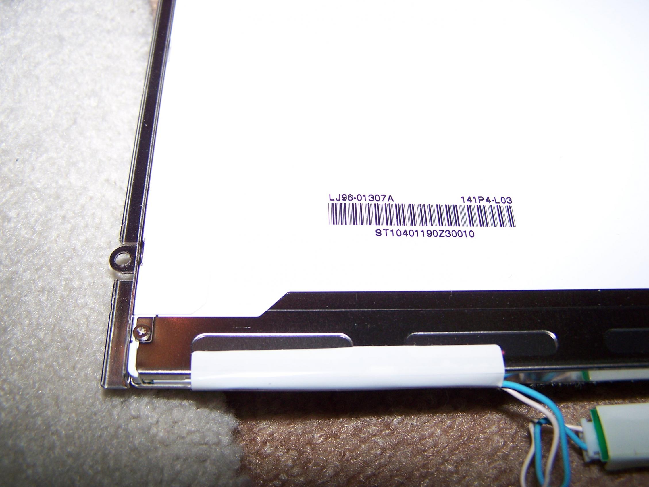

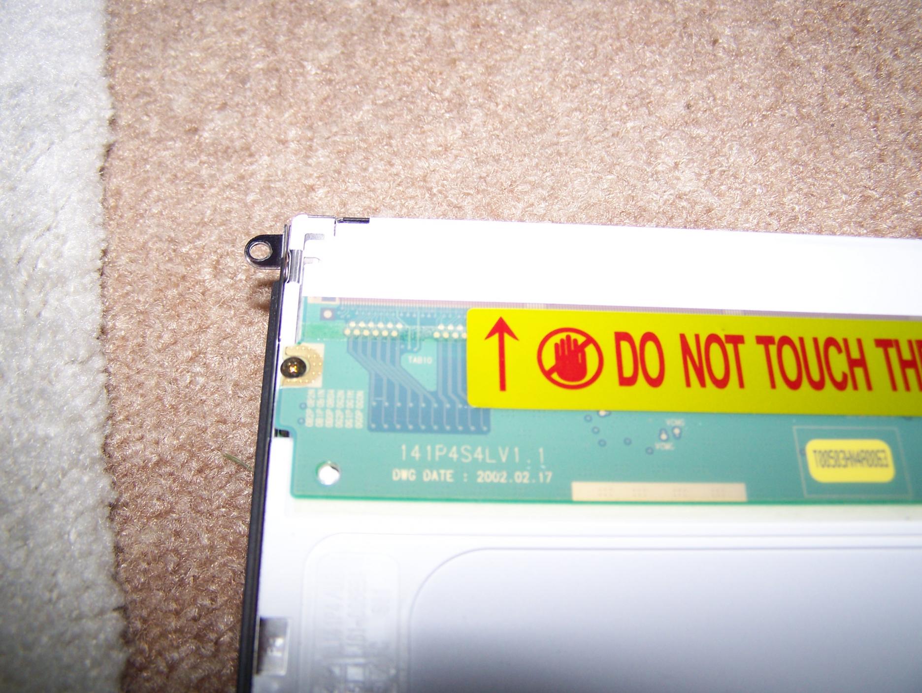

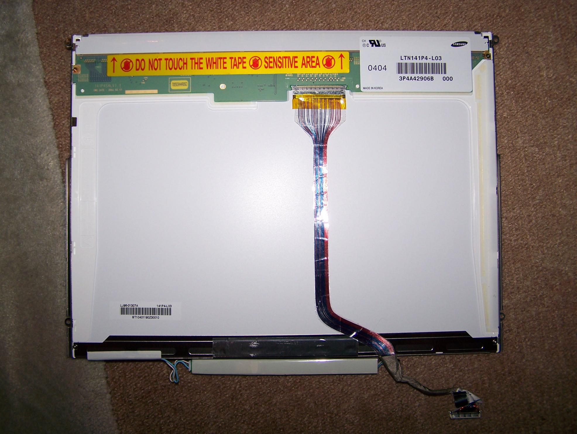

Ich habe ein SXGA+ Display (1400 x 1050) und ein "defektes" 1024 X 768.
D.h. ich hab es gewechselt.
Ist nicht besonders schwer, man sollte aber Geduld beim Lösen des doppelseitigen Klebebandes zw. den beiden Displayrahmenteilen haben.
Bei HD hab ich keine Ahnung (meine 40GB).
Bios F15 ist das aktuellste.
Danke für die Antwort.
Hast Du zufällig noch ne Bezeichnung für das Display? Ich hab noch nicht das richtige im Netz gefunden...
Zufällig.
Lasst Bilder sprechen...

Aber er hat schon mal eine Anschrift in Deutschland.
Man kann daher halt nur probieren.
Deine Erfahrung könntest Du dann hier posten.
